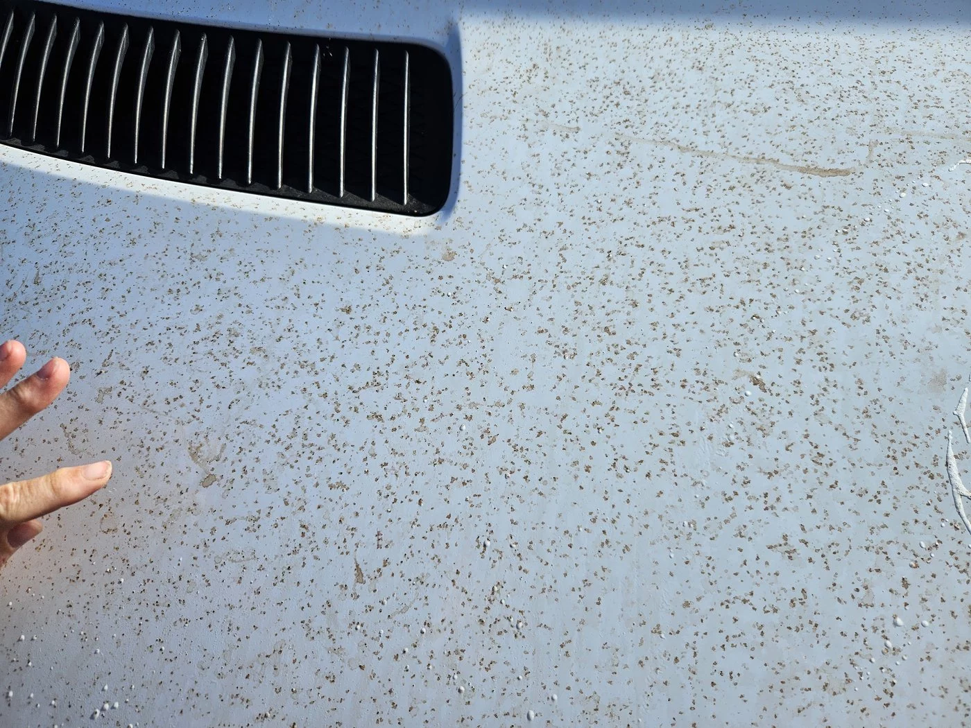

Ik heb talloze oranje vlekjes aan de voorkant van mijn auto, en op mijn spiegels (voorkant). Het zit op mijn lak, gril, plastic stukjes, eigenlijk overal. grootte varieert van bijna niet te zien tot een halve centimeter. Met heel veel moeite kan je met je nagel een stukje eraf krabben, maar dat wil je natuurlijk niet doen en het zijn er echt honderden. Lastig om op de foto te krijgen maar ik heb mijn best gedaan.
Dacht misschien zijn het insecten/eitjes, dus Ik heb in de wasbox het weg proberen te krijgen met GYEON Q²M Bug and Grime, door het ruim in te sprayen, en na paar minuten het weg te spuiten. Er ging wel wat weg, maar veruit het meeste bleef zitten. Vervolgens dacht ik dat het misschien ijzer was (las ik online bij anderen), dus heb GYEON Q²M Iron WheelCleaner geprobeerd wat ik al in huis had, ook zonder success. Foto's zijn gemaakt nadat ik dit heb gedaan. Ben zelfs bang dat ik misschien m'n lak heb beschadigd doordat het eraf is gespoten inclusief lak, zie 2 witte puntjes die ik niet ken, maar kan ook recente steenslag zijn.
Zou iemand me kunnen helpen met wat ik het beste kan doen? Alvast bedankt!

Foto van @ADiTheMAN doet mij sterk denken aan stuifmeel van een berkenboom. Is oorspronkelijk geel van kleur, plakt ongelooflijk aan de lak, en als het lang blijft zitten krijgt het de kleur van de lak (trekt blijkbaar pigment uit de lak als het lang blijft zitten). Op een vroegere woonplek ook last van gehad, op de ene auto werd uiteindelijk caribic blue, op de volgende paars en ik was destijds nog geen detailer dus wist niets van kleien of iets dergelijks.
Dat is mogelijk als de berken bloeien. Maar dat is nu niet het geval. De vlekjes die door de Plataanridderwants worden veroorzaakt lijkt mij op het ogenblik de meest reeële optie. Ik heb alleen op internet nog geen poetsmiddel kunnen vinden om dit probleem op een makkelijke manier te verwijderen. Dus ik ben met cleaner aan de slag.
@Petertje Berken hebben meerdere bloeiperiodes per jaar (als ik het goed heb onthouden van mijn broer de hovenier is dat drie keer per jaar), en afhankelijk van de plek waar een boom staat kan dat wat eerder of later vallen, dus is op afstand bijna onmogelijk te zeggen of daar een berk bloeit.
