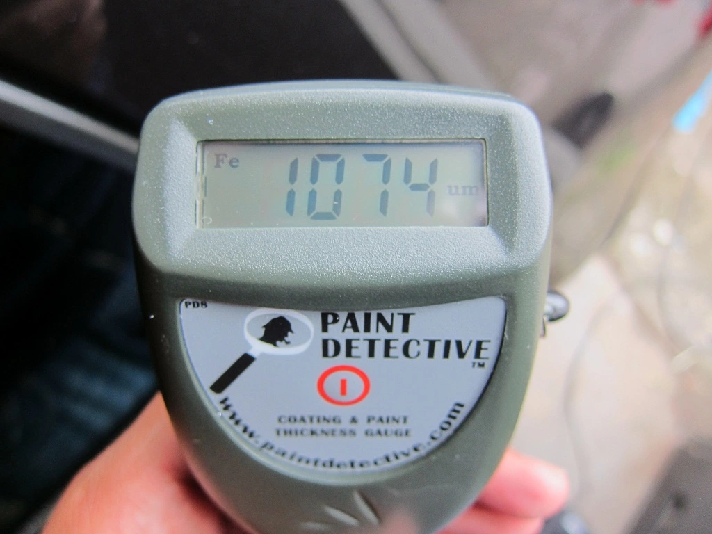

Daarnaast is de wagen overgespoten, dus per plaatdeel de lakdikte bepalen om een indicatie te krijgen. Dit was echt het lastigste omdat de lakdikte op 1 plaatdeel al grote verschillen vertoonde. De ene helft had 350 micron en de andere helft 130 micron bijvoorbeeld. Op bepaalde delen kreeg de paintdetective het zelfs zo lastig >1200 micron... was error op het scherm :(. Dit is waarschijnlijk plamuur geweest.

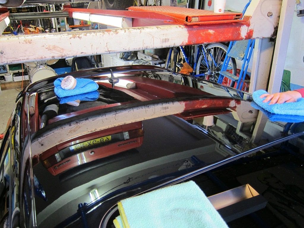

Dit vergde dus grote voorzichtigheid en constante controle of het polijsten goed gaat. De aanpak was om met minimale cuttingpower, maximaal resultaat te behalen. Dus liever meerdere hits met een lichte combinatie dan direct full pull zonder rem. Bepaalde diepere krassen zijn op een spot pad met wat extra cuttingpower aangepakt.

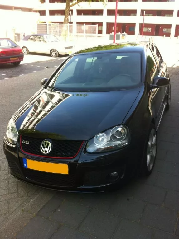

Het was die dag geen pretje met het weer, constant miezer of forse regenbuien. De GTI is behoorlijk opgeknapt, de swirls zijn er uit, de hologrammen verdwenen en de RDS voor een groot gedeelte verdwenen.

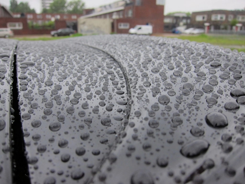

Bij aankomst zat het weer nog mee en glom de wagen behoorlijk...in de schaduw!

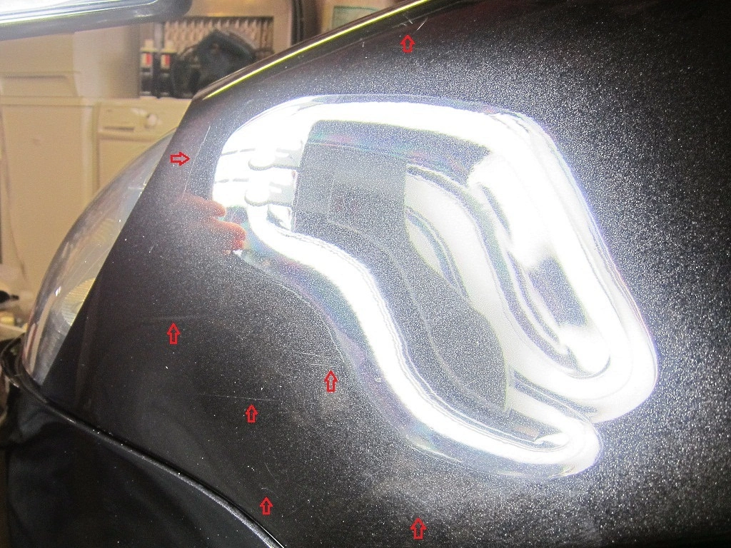

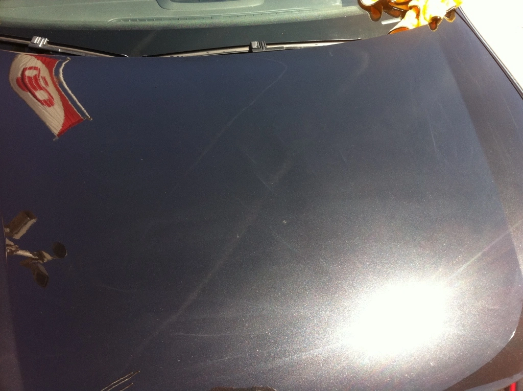

Daarna even in de zon bekeken en dat gaf toch even een heel ander beeld, behoorlijk wat hologrammen en swirls.

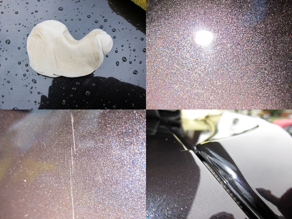

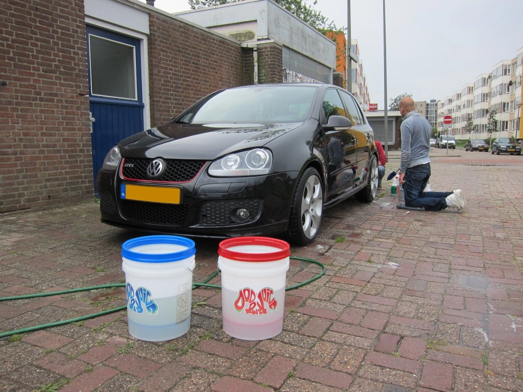

Vervolgens gestart met het wassen van de auto. Radjen had de wagen al grondig gewassen en drie weken voor de detail nog grondig geclayed. Clayen deden we toch maar even opnieuw omdat de lak al wat grof aanvoelde.

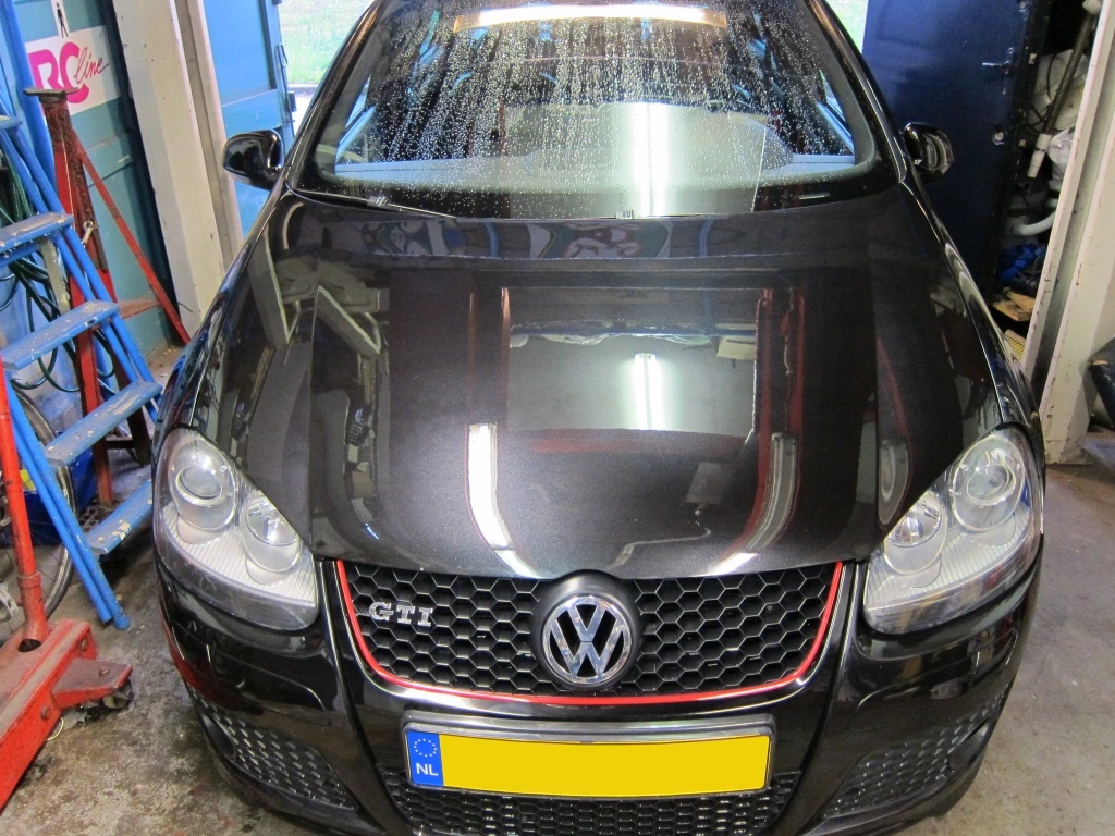

Daarna kon de auto naar binnen om de defecten te bekijken met de brinkmann combi en de bouwlampen. Het TL licht in de garage deed ook goed zijn dienst.

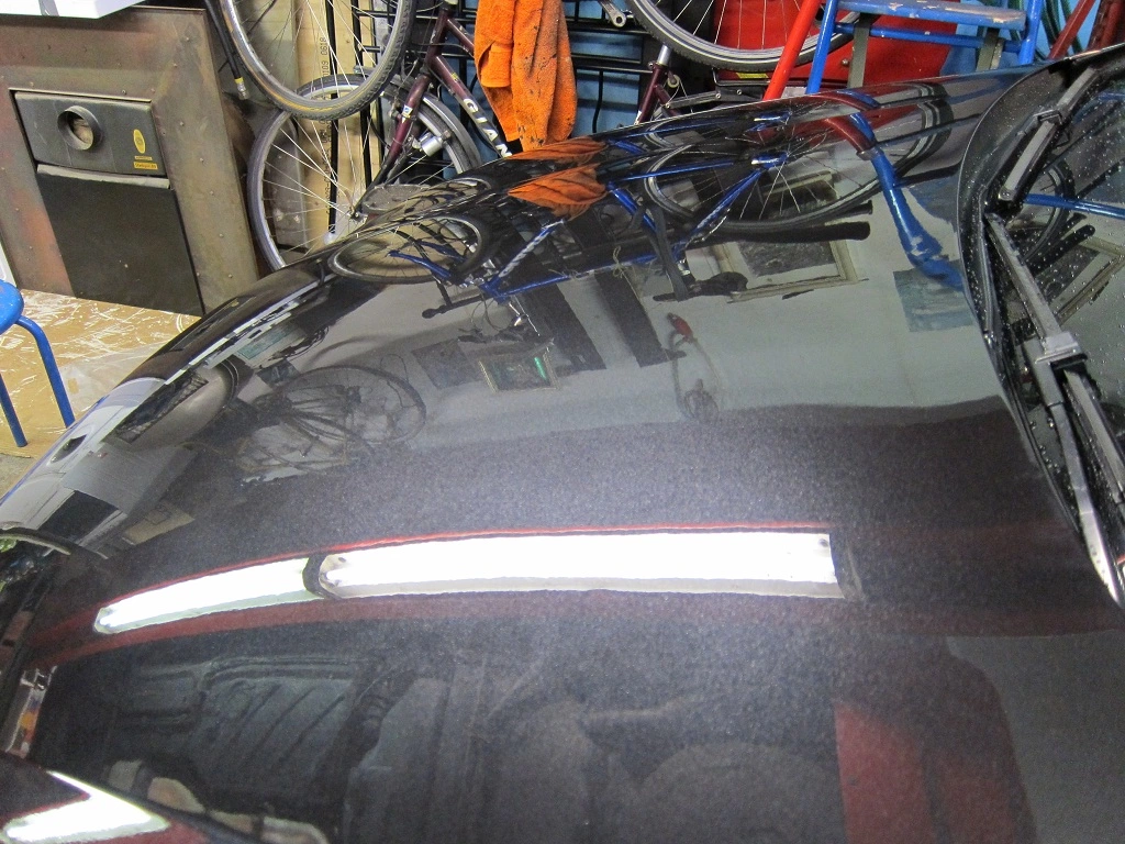

Een foto van het voorscherm met een hoop krassen
Vervolgens gestart met het op meten van de lakdikte....meten is immers weten (tot op zekere hoogte). Dit was het gedeelte waar de pd8 het niet meer trok.
Daarna zijn we druk bezig geweest en is het dus tijd voor de afters. Helaas geen mooie van de flakepop met de brinmann er op, maar rond 9u 's avonds was het echt tijd om naar huis te gaan :D

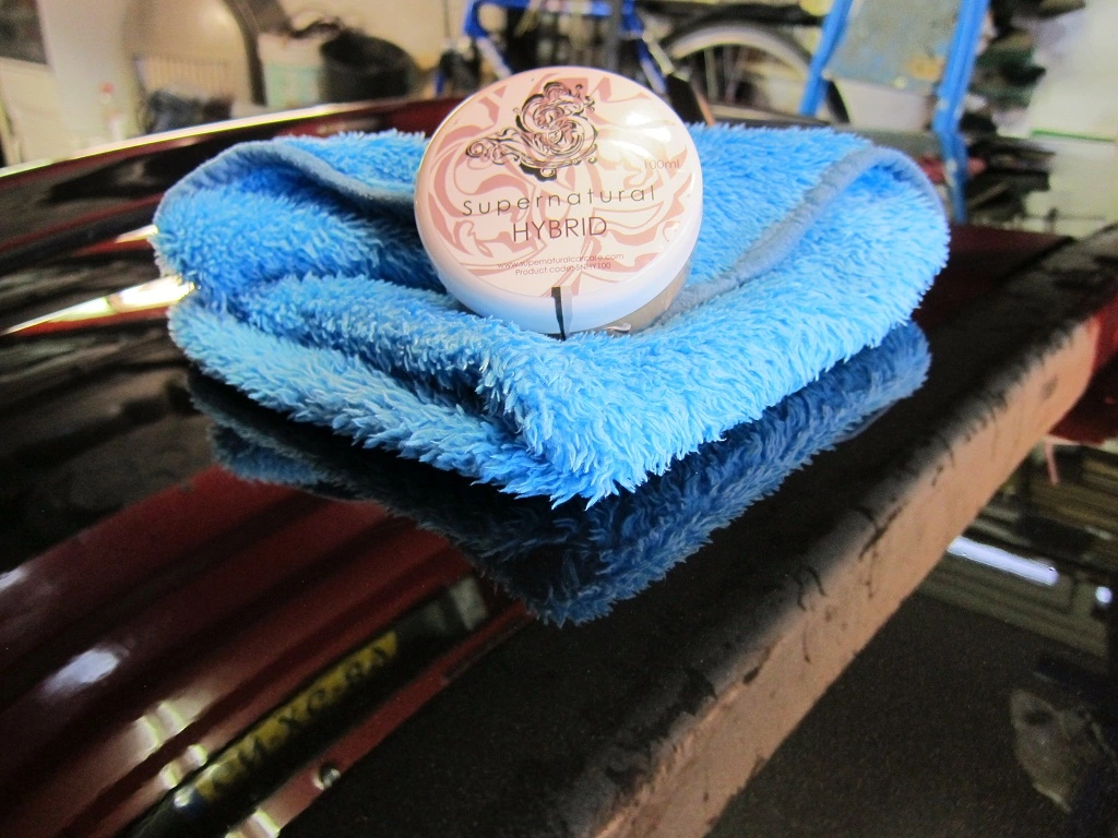

Supernatural Hybrid :love

Kijk die ziet er weer top uit! Zeer net behaald resultaat!

He Chicco de krassen op het voorscherm zijn verdwenen inderdaad. Door de wolken helaas niet geweldig te zien, maar gone zijn ze 8d
