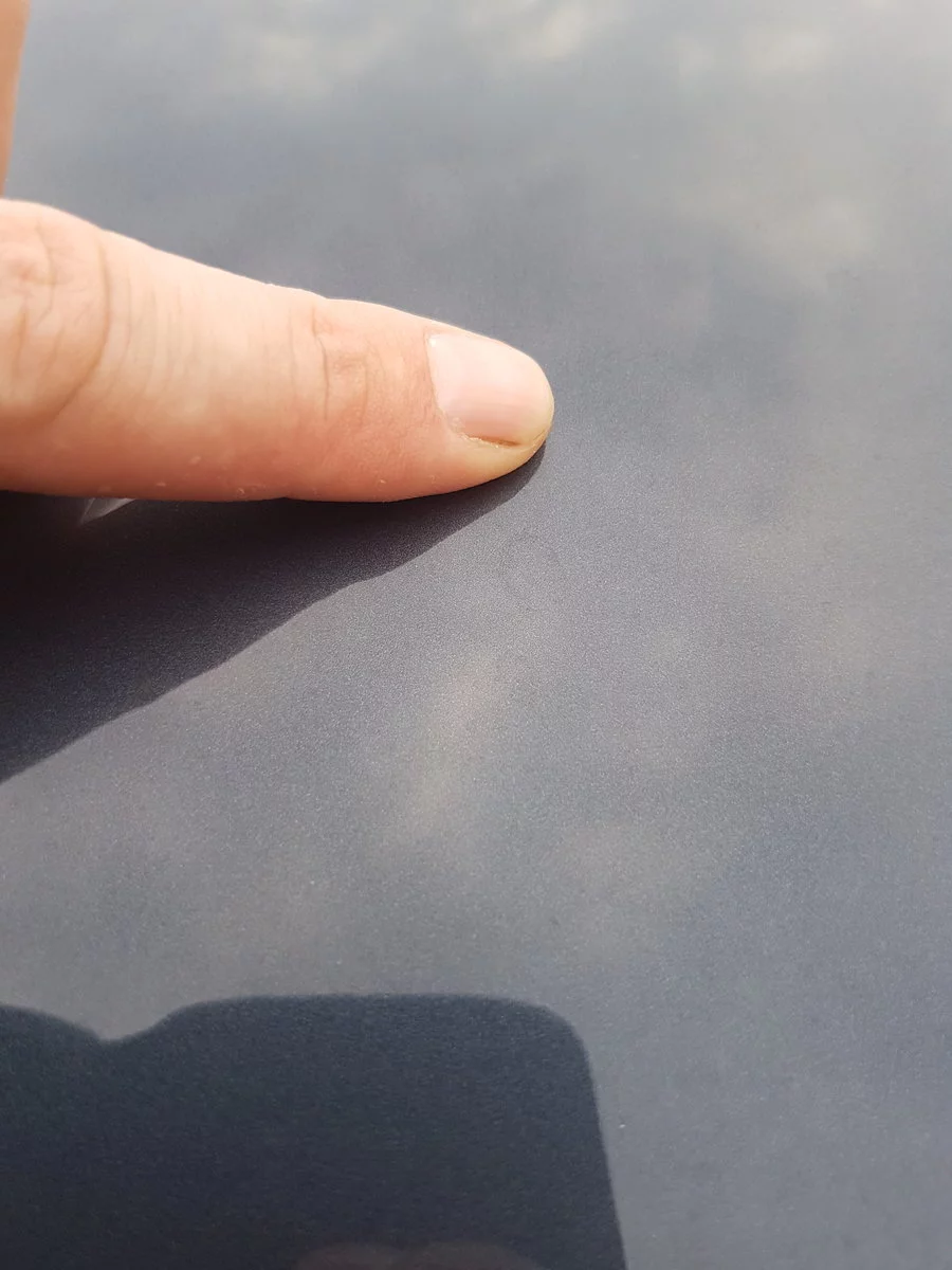

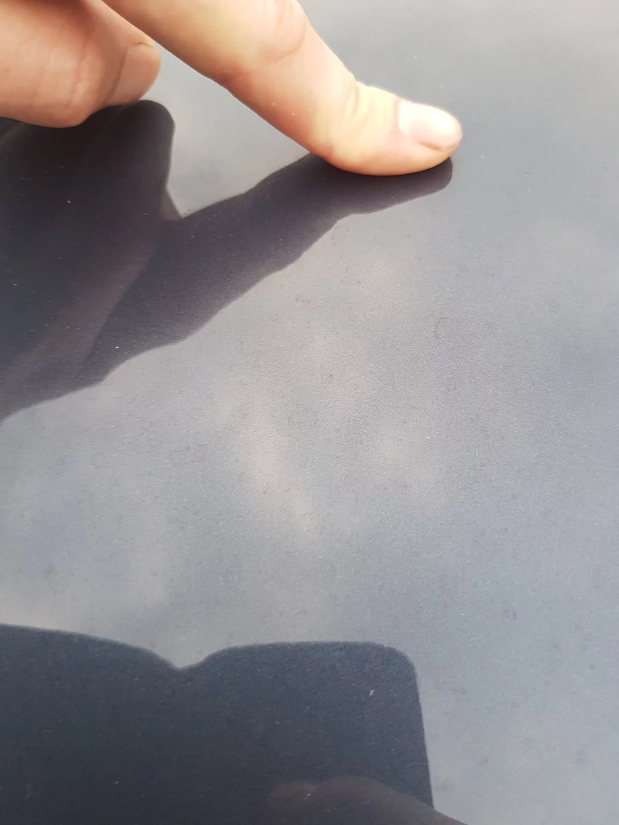

Beste,
Heb een maandje geleden opnieuw de Astra een beurtje gegeven en als bescherming terug de Si3D en loop weer tegen het zelfde probleem aan als vorig jaar.
Vlekjes na een maand vooral op de platte delen dak en motorkap.
Dit is het dak je ziet het zit vol met plekjes en vlekjes. lak voelt ook niet super glad aan beading en sheeting is nog wel ok. Dit is na het wassen gewassen met nanolex pure shampoo in warm water. Ook een rondje gedaan met non ferro en de reactie viel mee.
Motorkap hier heb ik klei op gebruikt is iets minder maar nog altijd vlekjes hierna afgenomen met prep en final finish SI gebruikt.
Iemand nog tips want dit is zonde na 1 maand.

Zijn kalkhoudende druppels icm met zon, brand het in op je coating
Dit is iets wat de achilleshiel van een coating blijkt te zijn. Ik heb een Audi S4 gedaan die onder dit soort vlekken zit. Met name als de coating nog niet zijn volle sterkte heeft bereikt, is hij hier erg kwetsbaar voor. Het is dus nier perse de kalk die zijn werking doet, maar de combi van kalk in de druppel en zon.
Daar lijkt het inderdaad op.
Correct, coatings zijn de eerste weken erg gevoelig hiervoor en ze blijven er altijd wat gevoelig voor.
Zou het anders niet lukken met ValetPRO 2 Combo Foam wassen en daarachter met een lichte soort klei clayen?
Dat lijkt mij niet.:D Het is ingebrand in de coating en dat verhelp je niet met een prewash en/of klei. Ik denk zelfs dat als je het onder een microscoop zou bekijken, er zelfs een dikteverschil is te zien.
