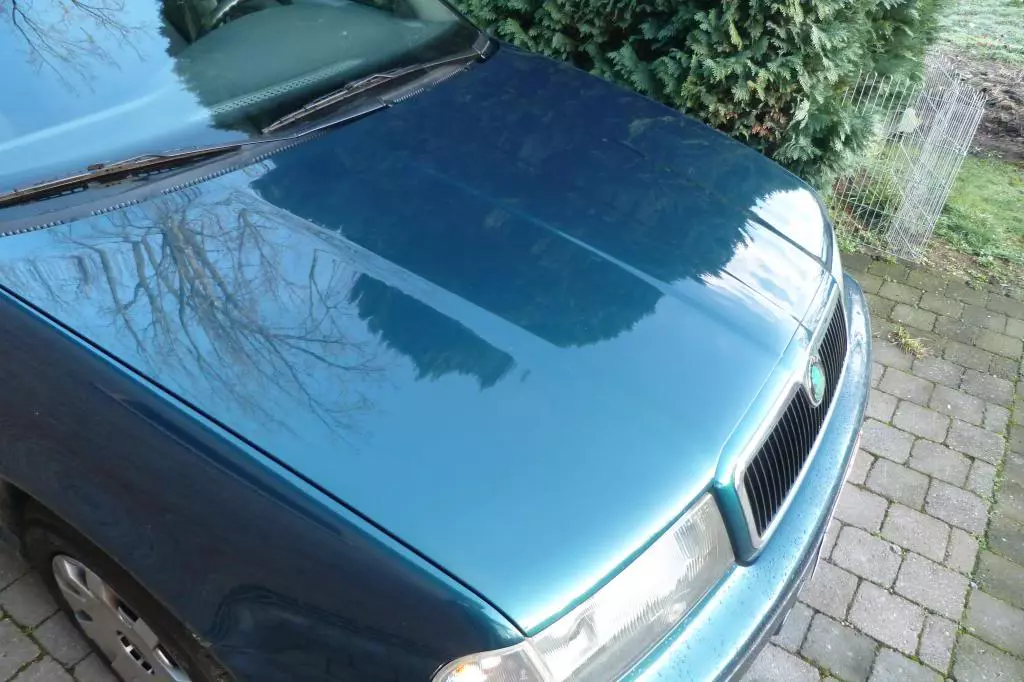

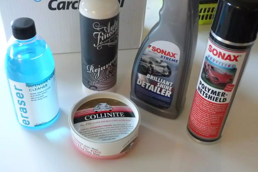

Zoals beloofd heb ik deze middag de producten getest;
Het was Gem. 3 graden en een beetje zonnig.
Ik heb de volgende stappen gevolgd.
1) motorkap afgenomen met Pb's Spray and wipe
2) Gekleid met AF klei en Citrus Bling
3) Rondje AF rejuvenate met handpadje (Wat een beestachtige cleaner, padje was opnieuw bruin na het kleien)
4) 2x ontvet met Eraser
Hierna ben de de LSP's beginnen aanbrengen.
Zo zijn we begonnen na alle vorige stappen;
Toch even meegeven dat AF Rejuvenate een cleaner van jewelste is (dit kwam na het kleien nog van de motorkap)
Over het aanbrengen kan ik alleen maar zeggen dat het alle drie probleemloos is gegaan.
De Netshield heb ik met de Rode Monello handpad aangebracht, 2 kleine pufjes op de pad en dan het stuk eerst horizontaal en dan verticaal aanbrengen. Na het aanbrengen onmiddellijk afgenomen met Peluche Verde. Dit ging als een briesje:ja .
De BSD heb ik gewoon op het opp gespoten. 2 kleine streepjes en dan uitgewreven weer met een nieuwe Peluche Verde. Je kan het vergelijken met een andere detailerspray, geen strepen of vettige plekken (hij ruikt verdacht naar Last Touch )
De Colli opgebracht zoals het hoort en swipetest gedaan na 7 min, kon hem toen al afnemen en gaf het verwachtte resultaat.

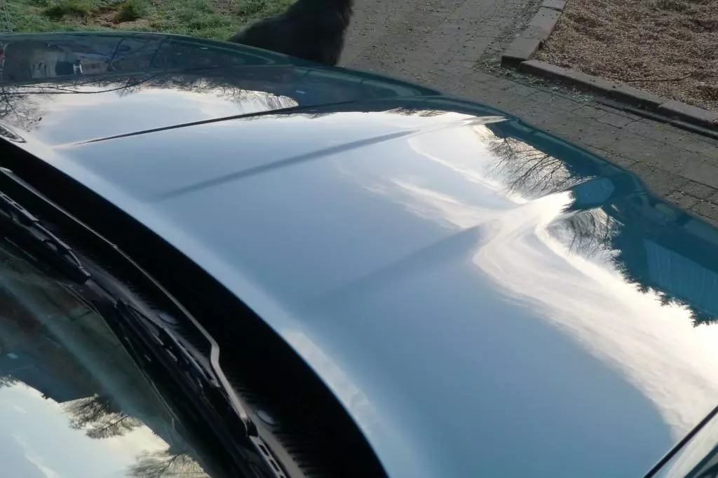

Hier even de foto's van de beading na 30 min aanbrengen. (De echte beadingtest is voor morgen, we verwachten regen)
Van boven naar onder;
De colli
De BSD
De Netshield
Ook wilde ik de lagen nog niet 'aantasten' met de tuinslang... Voor mij won op dat moment de BSD
Na het wegnemen van de tape zag je even een verschil. De Netshield en BSD waren donkerder. Dit trok weg na een paar keer vegen met een doek.
De eindfoto's
