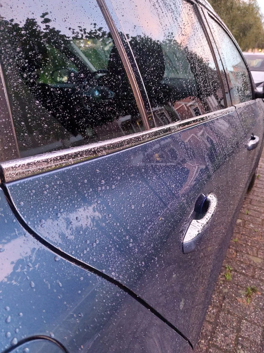

Vanavond (gisteren inmiddels) de auto weer eens in de foam gezet + handwas + drogen. Maar wat ik me toch meemaak man man man, of ik snap het (opeens) niet meer of ik doe iets he-le-maal fout? Afijn, kleine inleiding.. gisteren (zaterdag) de auto al van binnen gedaan zodat ik wat tijd 'bespaarde' voor deze avond. Dacht vanavond met 1,5u wel klaar te zijn maar dat werd 2u en had eigenlijk nog zo'n 30min nodig om alles naar wens te krijgen. Heb dat eigenlijk altijd betreft met auto bezig zijn; dat ik max. 30min. tekort kom of ik nu 1u - 2u - of 4u bezig ben. Vanavond om 19u begonnen en werd om 2030u al snel donker dus tot max. 2100u kunnen doortrekken.
Nu morgenvroeg nog de banden voeden en wellicht nog even de binnenkant drogen indien dat nog moet/vochtig is. Dan heb ik snel en basic gewassen/gepoetst. Opnieuw weer geen https://www.carclean.com/nl/poorboy...4Tb32AxSy3zrq-UfLRuDDRFYUozHT5sRoCpMoQAvD_BwE kunnen gebruiken helaas dus weer geen ervaring mee hoe dat werkt. Kan dat spul overigens een dag later alsnog op een gewassen/gedroogde auto gedaan worden of is dan de kans dat er b.w.v. zanddeeltjes of wat dan ook op de lak ligt aanwezig en dus enkel meteen na wassen/drogen doen?
Om nu richting mijn wtf moment te gaan..
Even, opnieuw, de simpele stappen wat ik vanavond heb gedaan in (mijn) volgorde:
- velgen/band nat maken - tire cleaner + borstelen - velgen wassen - afspoelen
- auto in foam
- auto HD afspoelen
- auto handwassen
- auto HD afspoelen
- https://www.carclean.com/nl/monello-acquafobia-500ml.html - direct met HD afspoelen
- drogen.
Dit is toch de 'juiste' volgorde? Dit heb ik al 10x gevraagd en lees het overal en de Youtube video 'hoe je je auto wast' laat dit ook zo zien.
Waarom vraag ik dit?
Ten eerste: zie foto.
Ten tweede: ik heb 4!!!! grote droogdoeken gebruikt + 4 goedkope van de Action (mircodoeken van Spargo) + 3 https://www.carclean.com/nl/monello-peluche-verde-trio-45x45cm.html (volgens mij zijn die nog eens niet voor drogen bedoelt, maar alles was op)
Alle doeken zeik- en zeiknat! Dit heb ik nog nooit meegemaakt. Kan toch niet alleen een temperatuur dingetje zijn dat het water iets makkelijker blijft liggen vanwege dat het avond is en koeler?
Zelfs de drooghulp die enkele weken terug totaal niet werkte zag ik nu enigszins zijn werk doen toen ik sprayde en meteen met HD eraf spoot (moest veel sprayen overings naar mijn idee i.p.v. 2-3x al gauw 5-6x per paneel) maar zeker geen resultaat zoals in YT video dat ik met 1 droogdoek minimaal water zou moeten kunnen opnemen. Al moet ik er 2 gebruiken, ook prima. Maar ik krijg het nu al 2x niet voor elkaar. Toen ik nog naar wasboxen ging had ik met 2 misschien 3 voldoende.
Nu was ik uitgebreider, beter en zelfs met hulp middelen en het lijkt qua drogen alleen maar een ramp en frustratie. Kost ook veel extra tijd die al schaars is om de auto te kunnen doen gezien dat weinig toelaat.
Wie kan mij helpen? Wat doe ik fout (al denk ik dat ik het gewoon goed doe)? Wat zie ik over het hoofd?
Veel dank alvast voor de antwoorden/hulp.
Groetjes!
    314,7 KB · Weergaven: 186
Je stappen / volgorde is prima volgens mij. (Tirecleaner hoeft alleen als je dressing opnieuw gaat aanbrengen)
Welke drooghulp heb je gebruikt?
Welke droogdoek(en) gebruik je en hoeveel gsm (gram per m2 = droogcapaciteit) hebben ze?
Als ze weinig gsm hebben dan zijn ze snel verzadigd en is niet gek dat je er meerdere nodig hebt. Maar met droogdoeken van 1100 gsm of meer (heb zelf 1400 gsm) kun je gemakkelijk 1 auto afdrogen ook als hier nog veel water op ligt.
Als ik naar je foto kijk kan ik mij niet voorstellen dat jij de auto met de open slang methode hebt afgespoeld. Dan zou het een stuk droger moeten trekken.

- De eerste foto is letterlijk van een zeiknatte auto die niet is afgespoeld.
- 4 grote droogdoeken + 4 kleine dunne MF-doekjes van de Action + 3 Peluche Verde's.
What the fu... Droog je met natte droogdoeken of raak je de auto er niet mee aan? :p Uit je startpost haal ik dat je minstens één Silk Dryer XL in huis hebt.
Ik kan maar een aantal dingen bedenken;
1) Je laat de auto zeiknat.
(Maar dan zou één grote droogdoek een auto nog steeds 99% kunnen drogen)
2) Je hebt de doeken verkeerd gewassen en/of wasverzachter gebruikt en/of in de hete droger gedaan.
Dit soort dingen kunnen het absorptievermogen van de doeken sterk verminderen. De doek kan dan nog wel nat aanvoelen, maar de vezels zijn niet (meer) in staat te doordrenken met vloeistof.
Vier grote, vier slechte dunne én drie Peluche Verde's... Onmogelijk dat een auto dan nog nat is.
Ik gebruik zelf de Silk Dryer XL's en doeken die hier enorm op lijken. Zelfs wanneer ik een vochtige droogdoek erbij pak, omdat deze nog vochtig op de waskar lag van een vorige wasbeurt, kan ik met Spray&Wipe erbij makkelijk nóg een auto drogen.
- De Wetcoat is géén drooghulp. Daarvoor heb je de Spray&Wipe.
- Spray&Wipe gebruik je niet vóór het afspuiten, maar als drooghulp.
- Zoveel sprays Wetcoat op één paneel is vragen om problemen, namelijk vette vegen en wazen.
- De foto laat wel zien dat er iets van bescherming op de auto zit. (Beading)
Het lijkt er sterk op dat je producten (en handelingen) door elkaar haalt?
