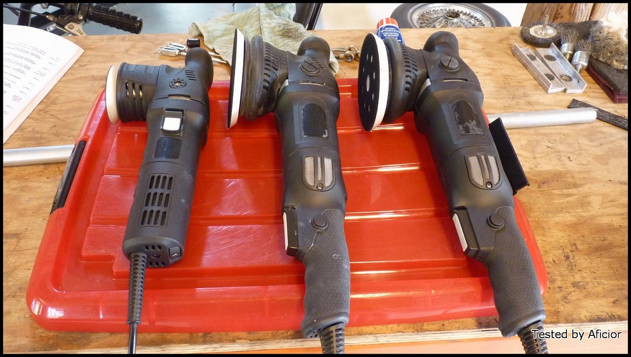

Ik heb zelf in bezit de navolgende excentrische polijstmachines, te weten:
Polishing Power DAP900 V2
Polishing Power DAP900 V3
Flex XFE 7-12 80 Dual Action Polijstmachine 75mm
Flex XFE 7-15 150 Excentrische Polijstmachine 150mm

Mooie machines. Kleur zwart is persoonlijk, maar ik kan begrijpen waarom de producent voor zwart gekozen heeft. Ik vind het een mooie kleur voor de machines, al denk ik dat het kenmerkende Carclean blauw met de rode kleuraccenten een rijkere uitstraling zal geven. Die kleur is de handtekening van Carclean. Dat staat ook voor de kwaliteit en het merk dat jullie willen uitstralen. De afwerking bij de grote machines met dat metalen roostertje is een elegant en smaakvol detail. Erg geslaagd.

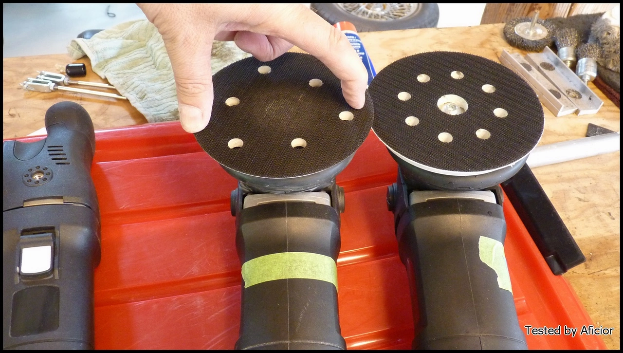

Ik kende niet de specificaties van de drie machines. Zoals jullie kunnen zien zijn de stickers met specificaties verwijderd. De twee grotere machines hebben een van elkaar verschillende excentrische uitslag. Hier op de afbeelding van links naar rechts:
Kleine 75 mm machine - 5,25 inch kleine uitslag – 5,25 inch grote uitslag.
Pas veel later is mij duidelijk geworden dat de 5,25 inch kleine uitslag machine een uitslag had van 8 mm en de 5,25 inch grote uitslag machine een uitslag had van 15 mm.
Let op hierboven op de foto dat de 75 mm machine (links) geen schroeven heeft in de kap rond de kop van de machine, zoals de andere machines dat wel hebben. Dit werd later nog een flinke verrassing toen ik de 75 mm ging testen. Bij een definitieve variant van deze machine zitten die twee schroeven er natuurlijk gewoon in, maar dit betrof een test-variant.

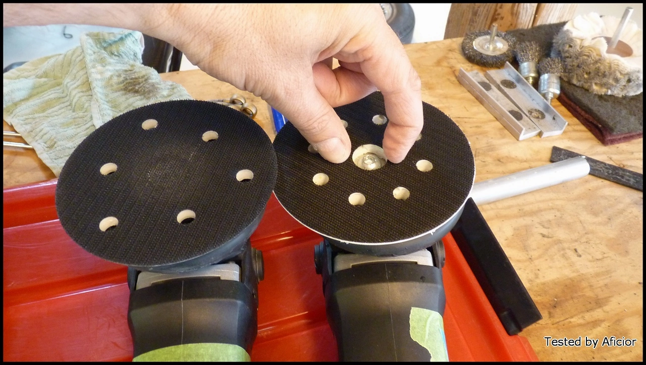

Grote uitslag machine, kleine diameter steunplaat.
Kleine uitslag machine, grote diameter steunplaat.
Ik merkte het verschil in diameter van de steunplaat vooral op doordat ik in het begin steeds met dezelfde polijstschijf werkte en deze verhuisde van machine naar machine. Het viel mij dan op dat de zwarte rand soms breder was dan op de andere machine. (Zie foto hieronder).
Ik vraag mij af of mijn negatieve ervaring van de machine met Grote Uitslag machine negatief is beïnvloed door de gemonteerde kleinere steunplaat. Mogelijk zou ik positiever kunnen oordelen wanneer ik de machine had gebruikt met een grotere 150mm steunplaat en grotere polijstpad. Ook had een andere polijstpad wellicht iets kunnen schelen.

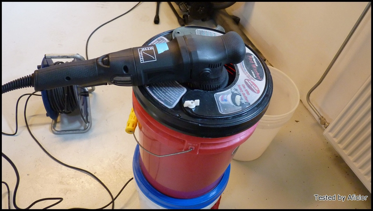

Ook deze machine werkt heerlijk. Lekker stabiel. Snelheidsregelaar zit op een prima plaats.
De lange aandrijfas maakt dat deze machine beter in mijn Pad-Washer past dan mijn 75mm Flex. Erg fijn. Telkens weer bij het reinigen. Dat vind ik altijd een lastig iets met de kleine Flex. Met deze DAP 75mm is dat echt perfect.

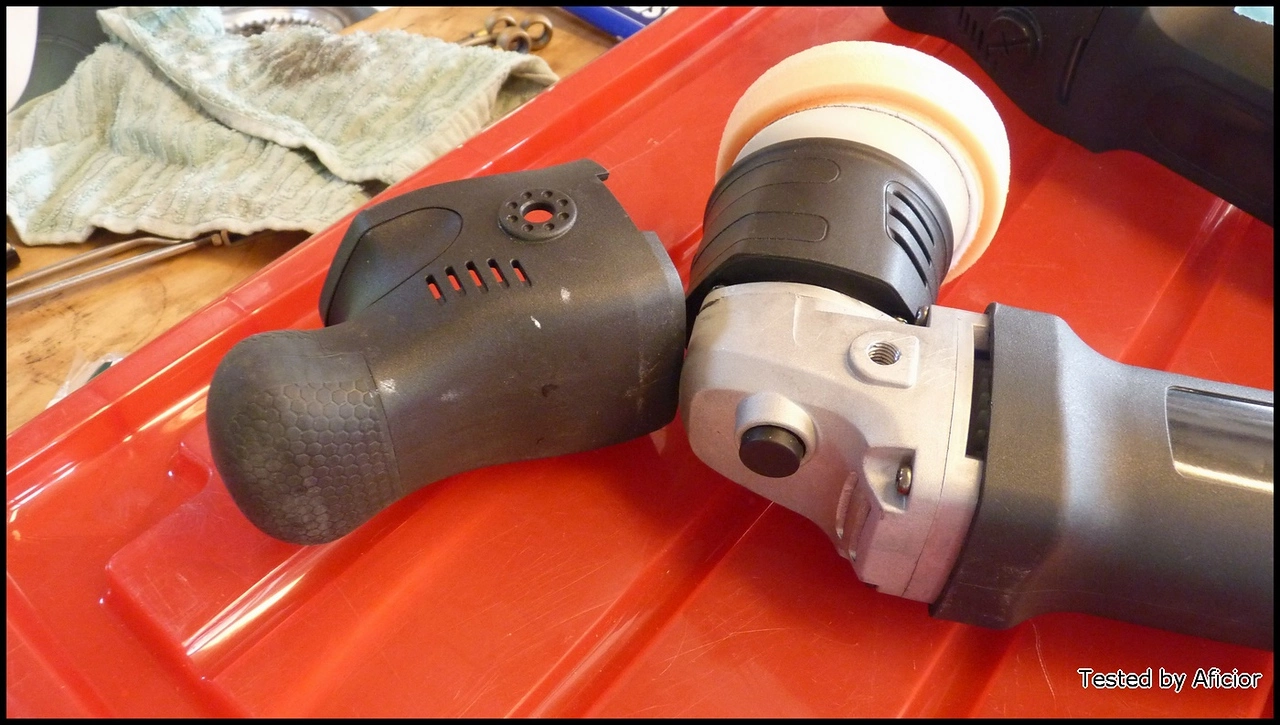

Wel schrok ik mij rot toen ik de machine voor het eerst op de lak plaatste. Gelukkig had ik de machine met TWEE handen vast, want het bleek dat de behuizing rond de kop van de machine LOS zat. En inderdaad. Met gevoel voor verhaal zal je begrijpen dat ik ineens twee losse delen in mijn handen had! Gelukkig verloor ik niet mijn evenwicht of iets dergelijks en heb ik daardoor NIET de lak beschadigd, maar dit had ook heel anders af kunnen lopen. Ook voor mij een leermoment om dit in de toekomst altijd te beproeven voor gebruik. Ik had natuurlijk een schroef uit die andere machines kunnen schroeven, maar ik heb gekozen voor tape.
Ik heb de kop van de behuizing met tape aan de rest van de machine getaped. Zo zullen jullie het nu ook aantreffen in de doos die ik retour heb gezonden. Dit was voor mij een snelle oplossing die het mogelijk maakte met de machine te testen. Natuurlijk betrof het hier een test-machine. Ik ga er zondermeer vanuit dat bij een mogelijke definitieve versie de kap gewoon voorzien zal zijn van twee mooie passende schroeven.

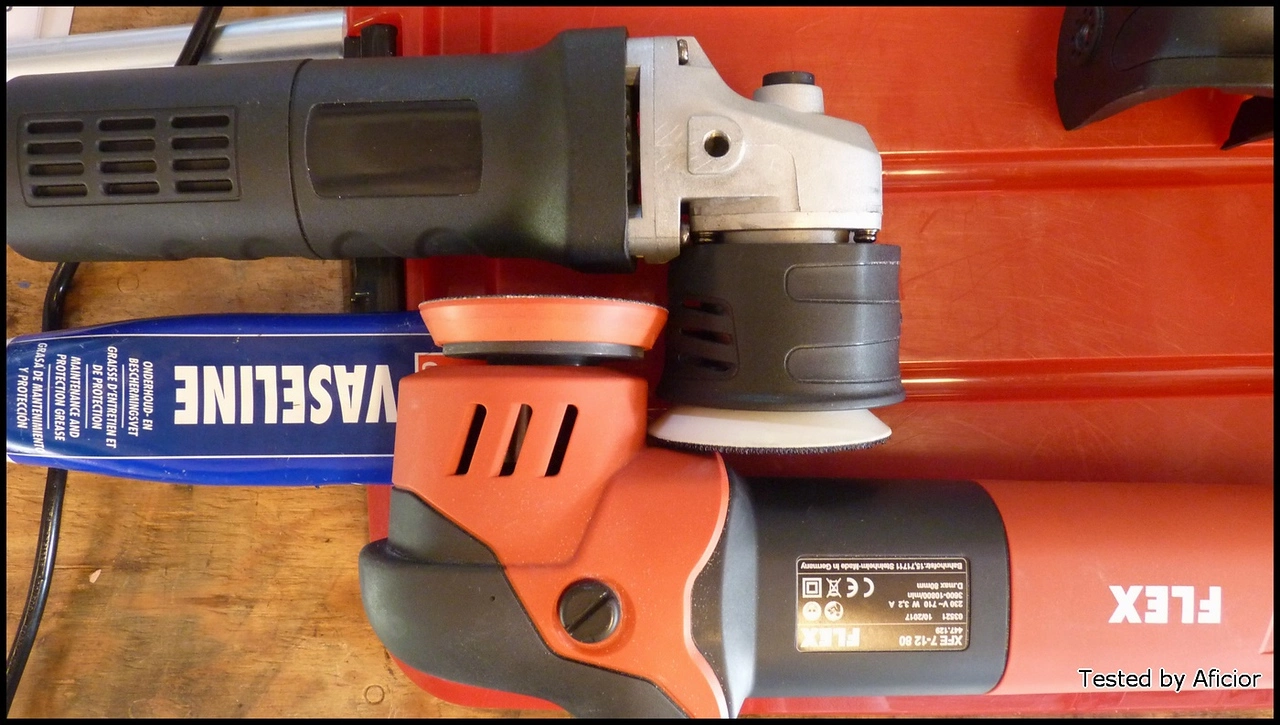

Plezierig en volgens mij uniek vind ik het feit dat de afstand van het te polijsten werkstuk tot de machine groter is dan ik gewend ben. Ehu, ik weet even niet goed hoe het nu te omschrijven, maar zie onderstaande foto.
Op bovenstaande foto is duidelijk te zien dat de aandrijfas van de DAP 75mm machine langer is dan die van de Flex. Dit is handig bij dieper gelegen delen bijvoorbeeld en ook bij het reinigen van de pads in de Pad Washer.
Ik heb veel met de 75mm machine gewerkt, omdat de steunplaat van mijn eigen Flex het op een gegeven moment opgaf tijdens de werkzaamheden. Ik was in het begin van de test van de 75mm aan het wisselen tussen de beide machines om het verschil te ontdekken in gebruik. Op enig moment merkte ik dat de Flex 75mm steunplaat vreemd begon te doen.

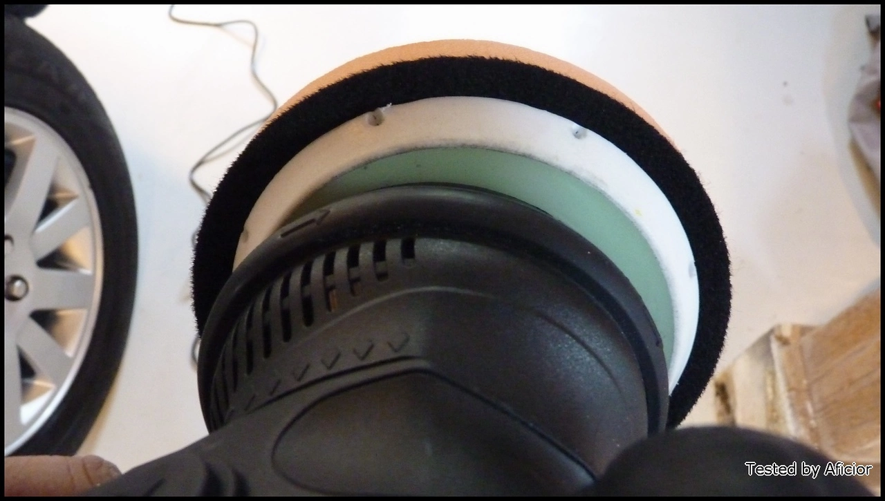

Het werd op 75mm gebied overigens wel een detailklus met hindernissen, want na enige tijd werken met de DAP 75mm gaf ook mijn polijstpad de geest.
Hierboven op de foto is te zien hoe ik de los zittende kap op de test-machine met tape tijdelijk had bevestigd.
Gelukkig had ik vervangend nieuw bij me. Maar de nieuwe DAP 75 mm is dus absoluut krachtig genoeg!

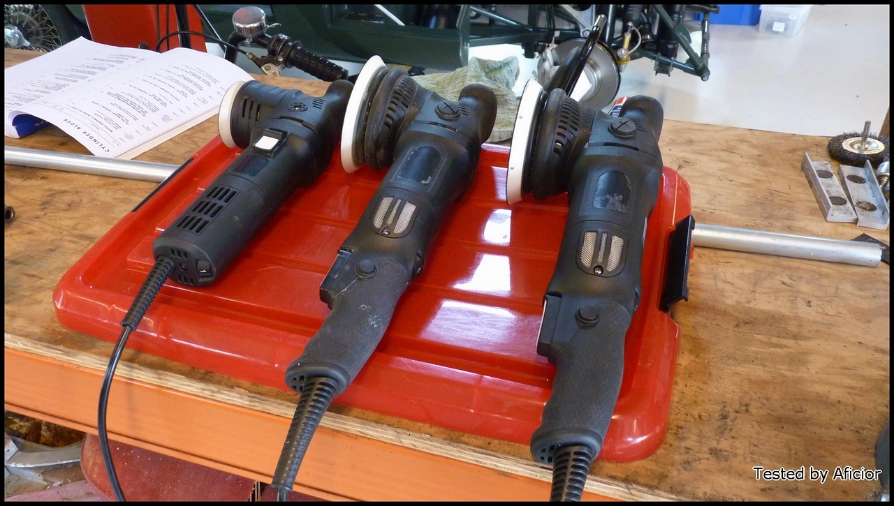

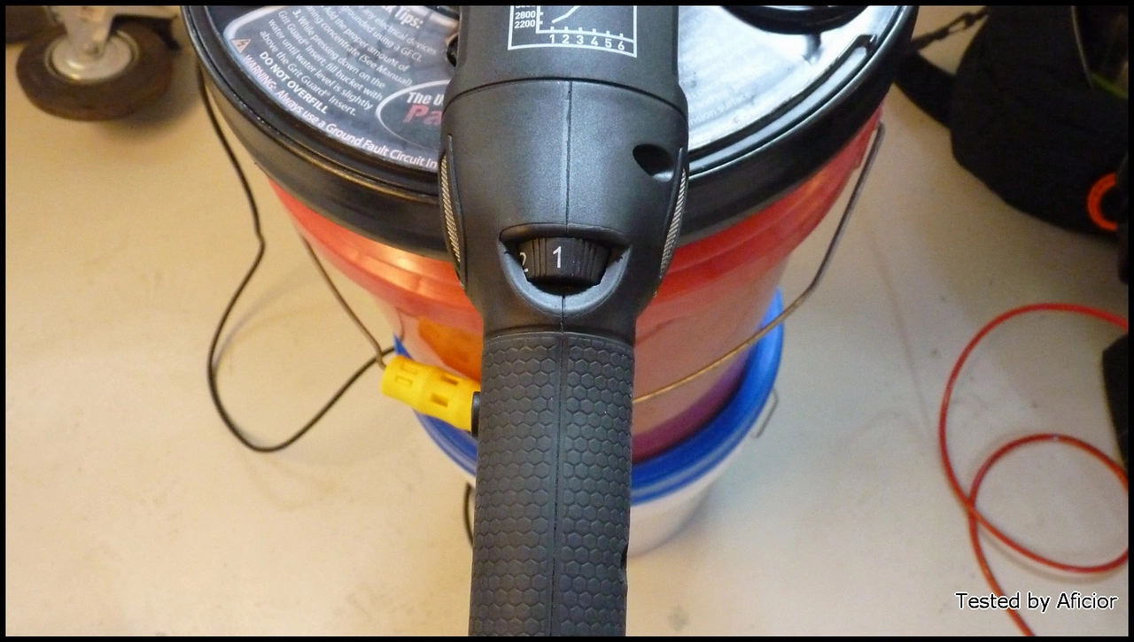

- De regelaar voor de aanpassing van de snelheid zit op een voor mij perfecte plaats. Ook de grote cijfers van die regelaar zijn comfortabel af te lezen. Beter dan op mijn Flex. Nu kies ik de snelheid meestal op gehoor en correctieresultaat, maar voor een beginnende detailer is het perfect dat de snelheid zo duidelijk afleesbaar is.

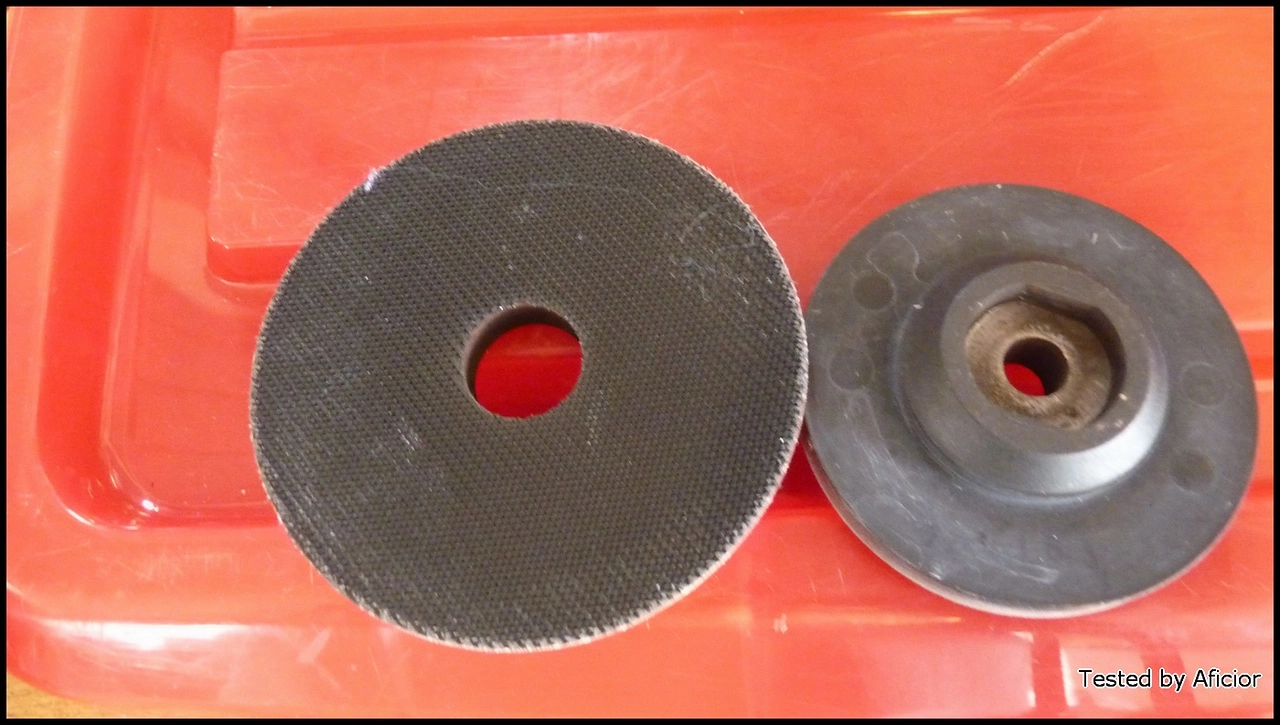

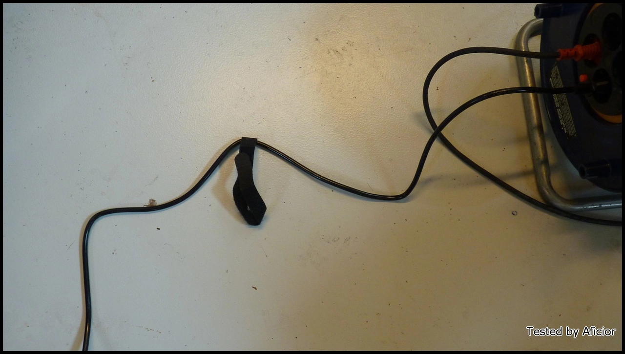

De snoerlengte vond ik bij alle testmachines echt prima. Ik heb geconstateerd dat de lengte hetzelfde is als bij de Flex. Het snoer rolt wat vreemder op, maar zeker niet hinderlijk.

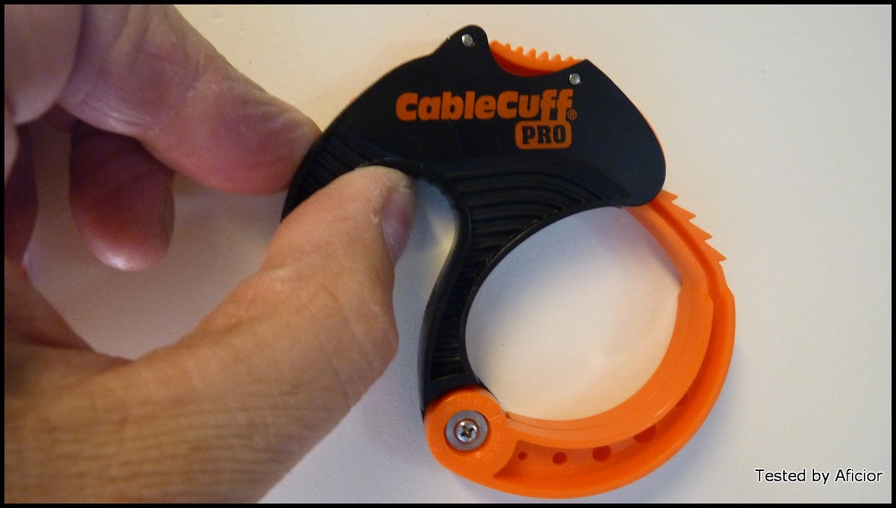

Wel zou ik overwegen om NIET te kiezen voor dat lullige standaard klitteband lusje om het snoer op te binden. Het sleept altijd over de vloer en wordt dan vies en houdt stof en vuil vast. (Excuseer mij dat ik een zeikerd ben).
Indien prijstechnisch mogelijk zou ik kiezen voor een goedkope versie zoals hieronder afgebeeld. Ik denk dat dit lullige artikel de machine een veel meer premium uitstraling zal geven. Het draagt bij aan de totale uitstraling en verzorging van de machine van Carclean. Zodra je deze klem van de machine af neemt om te gaan polijsten, klik je hem om het draaghengsel van de draagtas van de polijstmachine. Ik heb er geen foto van gemaakt, maar zo raak je hem nooit kwijt.
Ik zou mij kunnen voorstellen dat deze dingen voor een prijs per kilo kunnen gaan bij grotere aantallen. Het zou volgens mij in ieder geval iets zijn wat NIEMAND anders levert. (En ja, ik gebruikte het eerder dan de vrienden van RUPES). Ze zouden mooi zijn met het logo van Carclean. (Maar geen idee wat dat zou kosten).

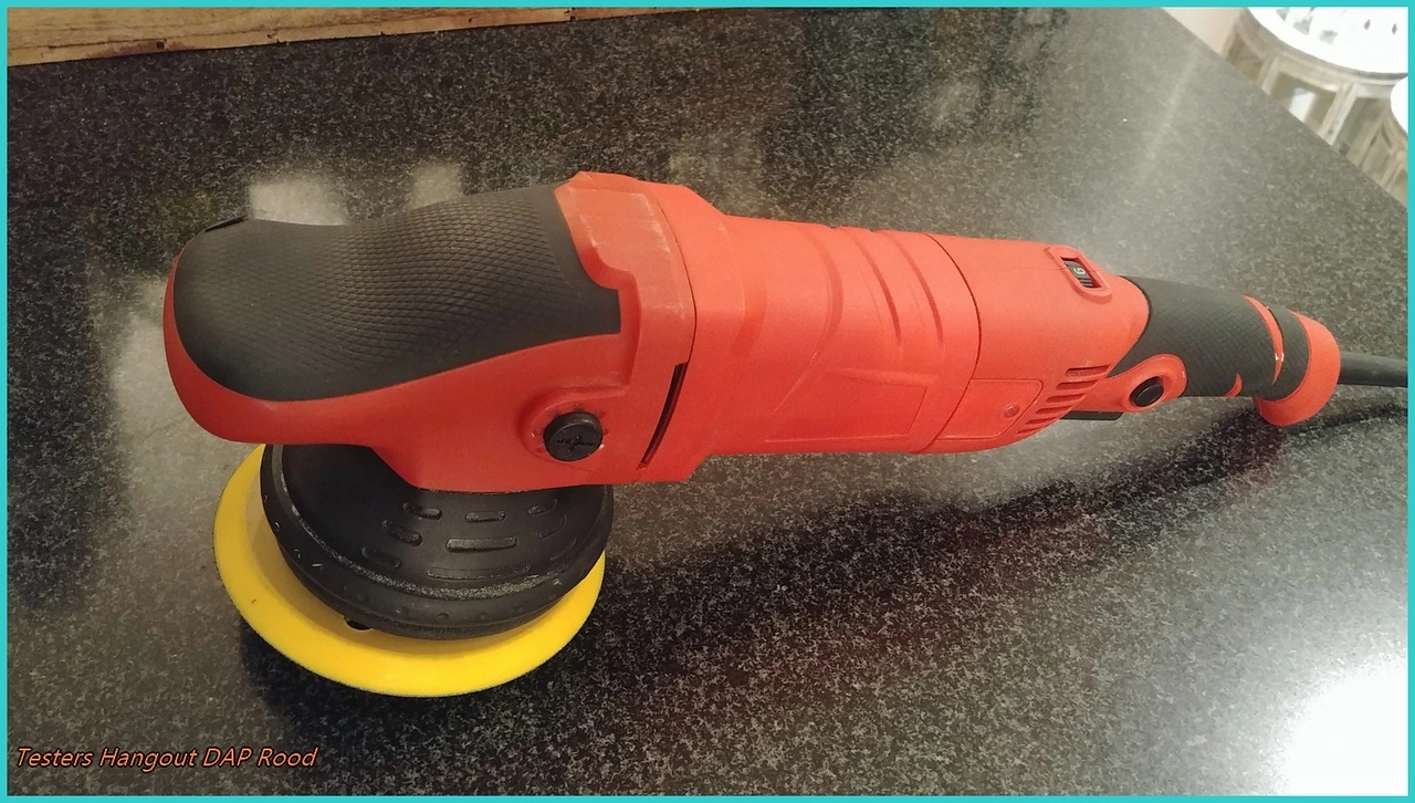

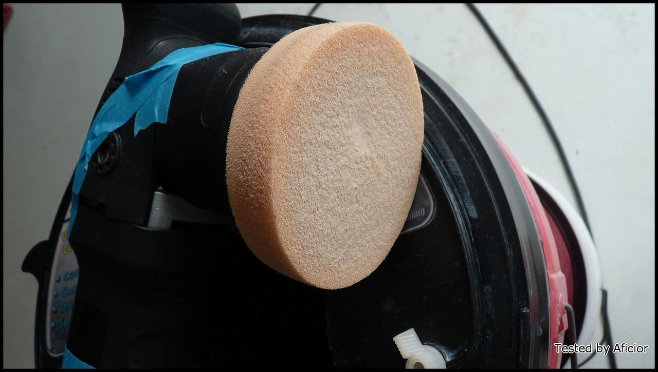

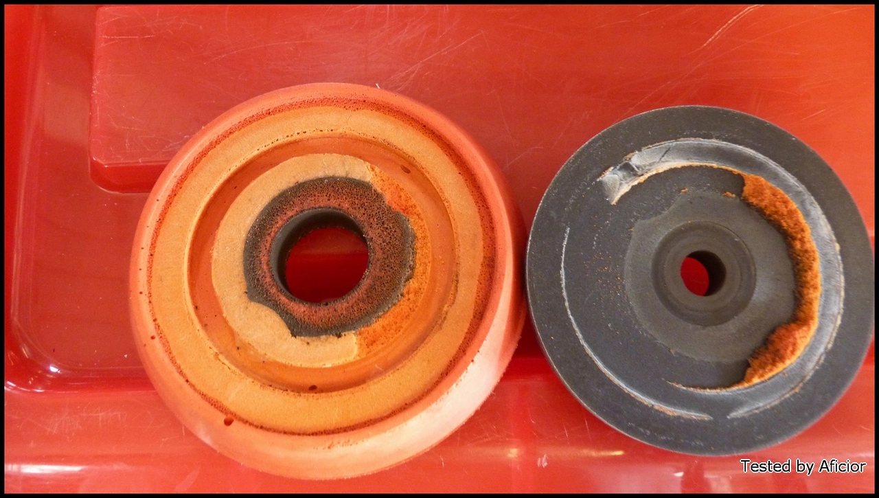

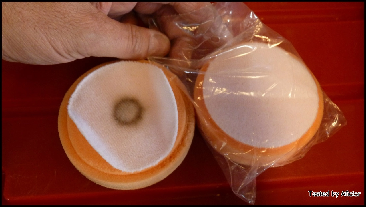

Ik heb ook nog zo goed mogelijk geprobeerd de in het verleden geteste DAP Rood terug te halen in mijn gedachten, in mijn gevoel en vooral in mijn gehoor. De rode machine haalt het niet bij de nu geteste zwarte DAP. De rode voelt en klinkt vooral als een veel voordeliger klasse. Maar wanneer de prijs flink verschilt zou het kunnen zijn dat je hiermee toch klanten wint voor Carclean. Je krijgt dan keuze op basis van beschikbaar budget en niet keuze op basis van kwaliteit. De zwarte machines zijn echter next-level beter dan de in het verleden geteste rode variant.
