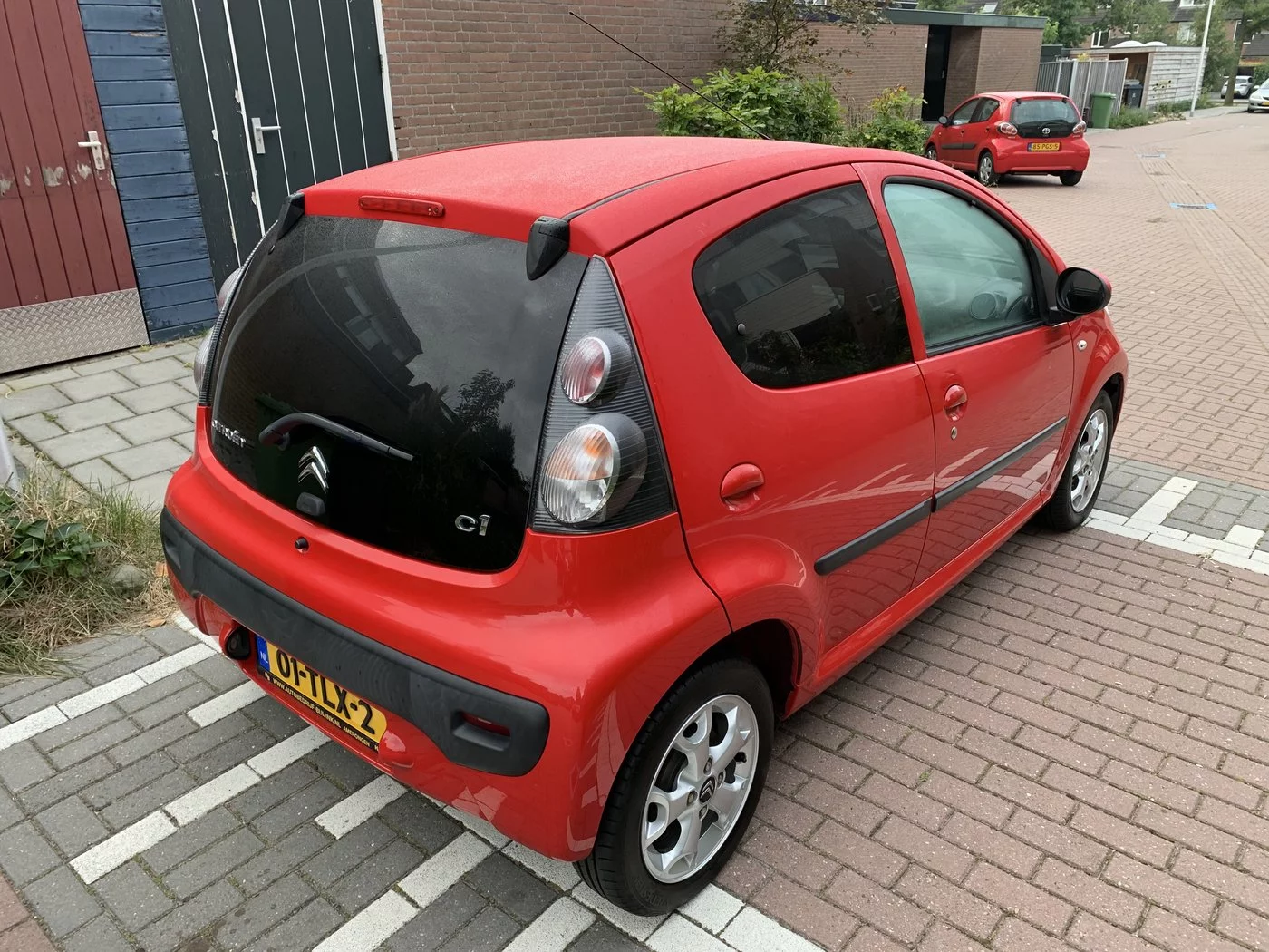

Allereerst wat foto’s vooraf:
Hij ziet er zo op de foto’s best aardig uit. Later zal duidelijk worden dat dit enkel vanaf een afstandje is!

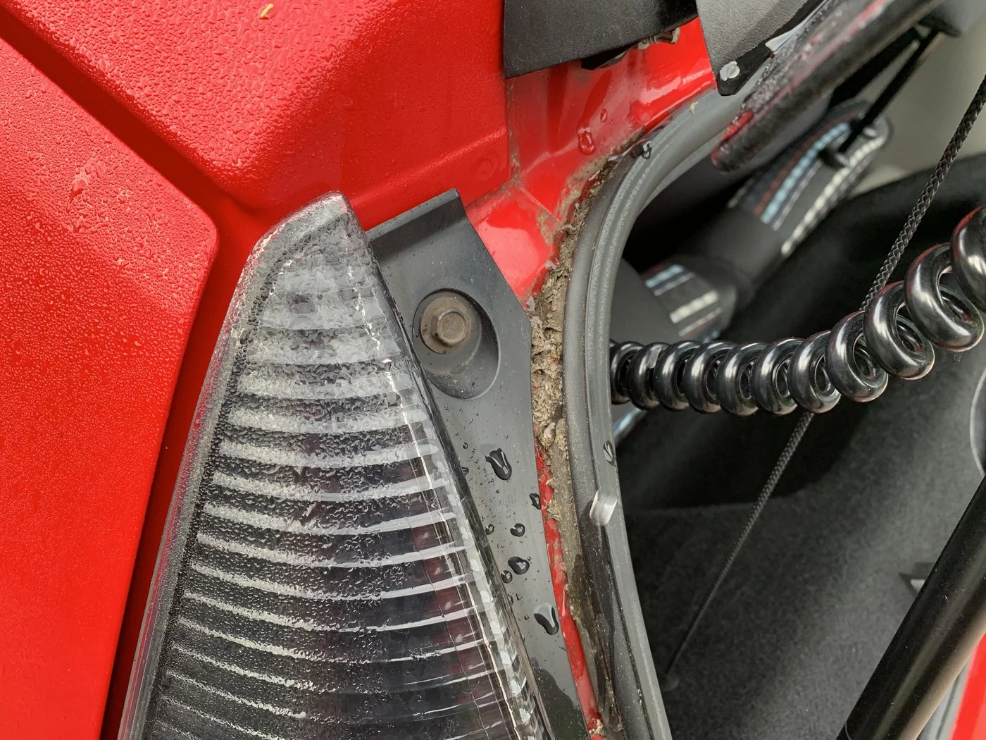

Begonnen met de auto te foamen (Monello Artico Magico). Vervolgens de auto wassen volgens de gebruikelijke methoden en alle naden en kieren gereinigd met APC1:10:
Was best nodig!

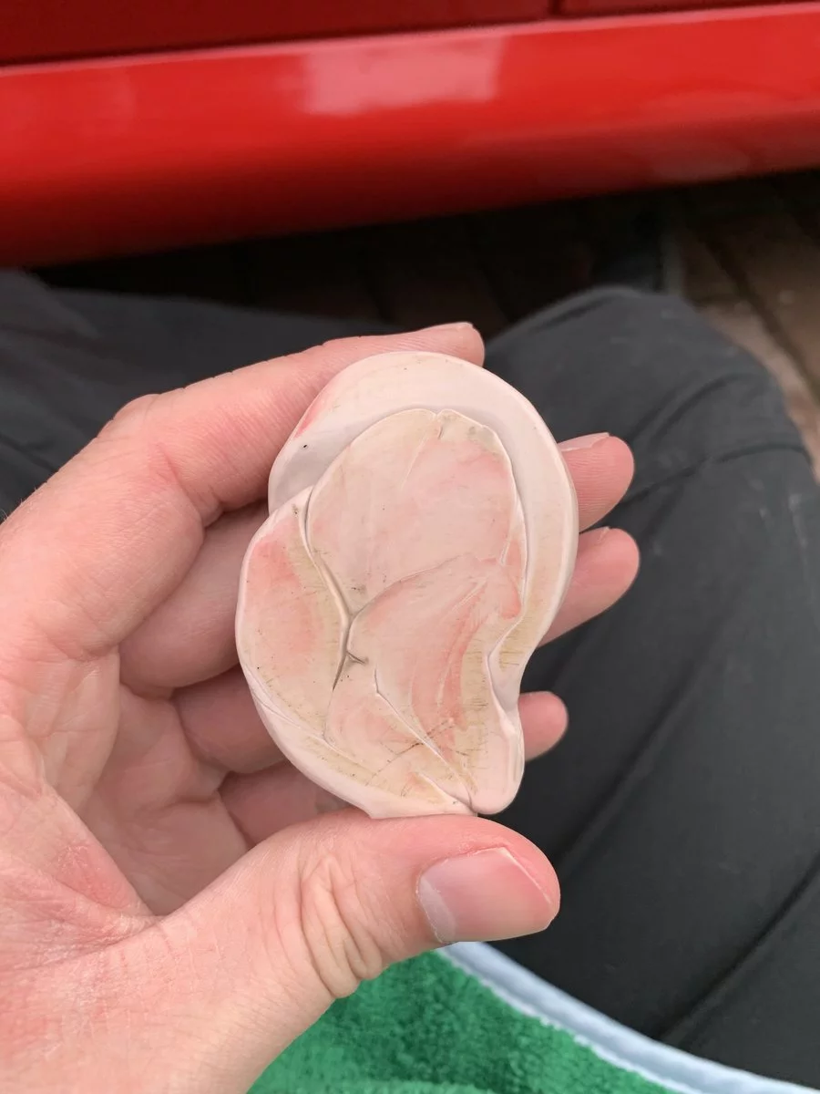

Ten slotte de auto gekleid (monello klei met PB’s S&W) en afgedroogd. Auto was heel ruw, dus er kwam veel vervuiling af (incl wat spuitnevel):

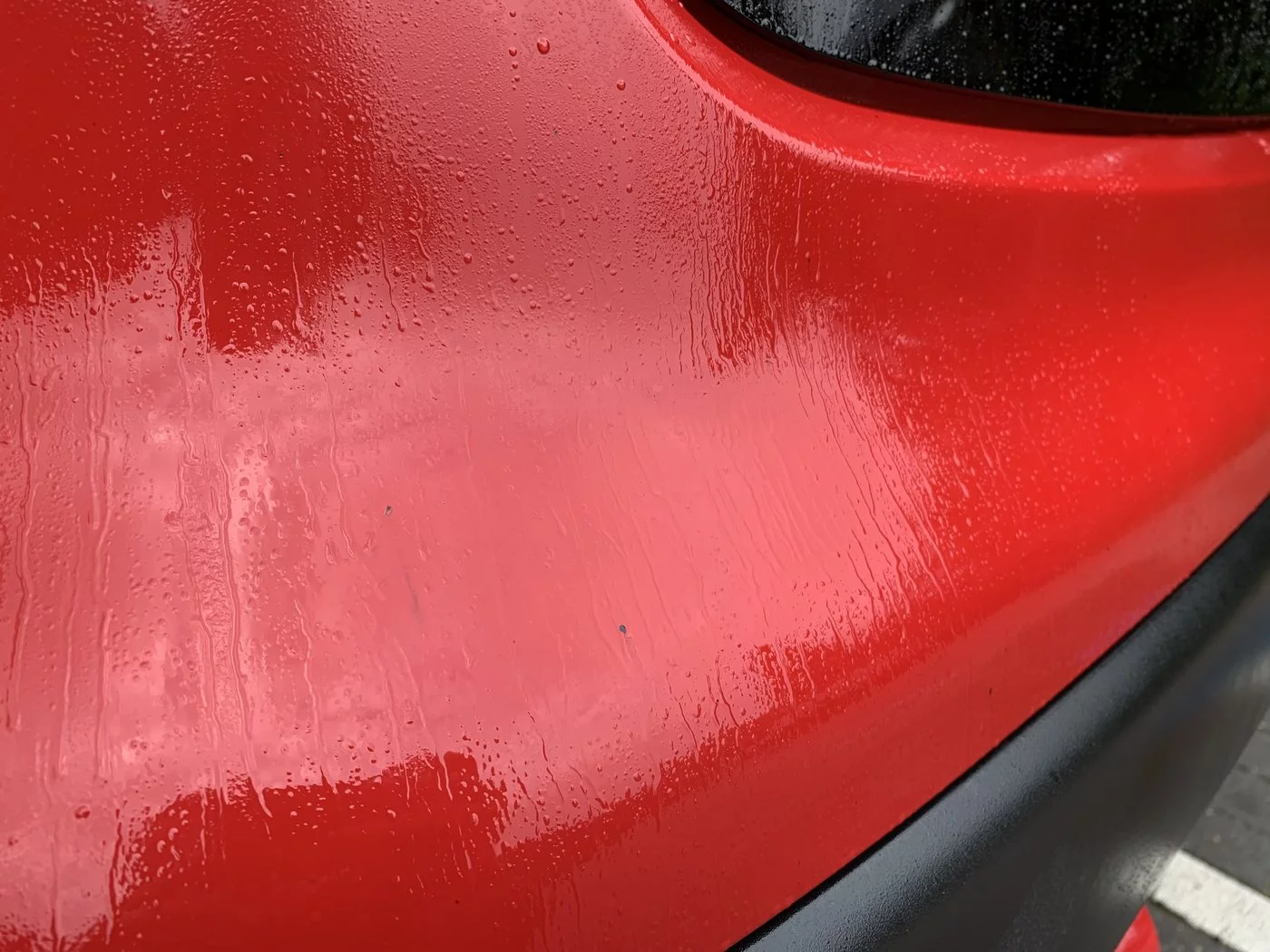

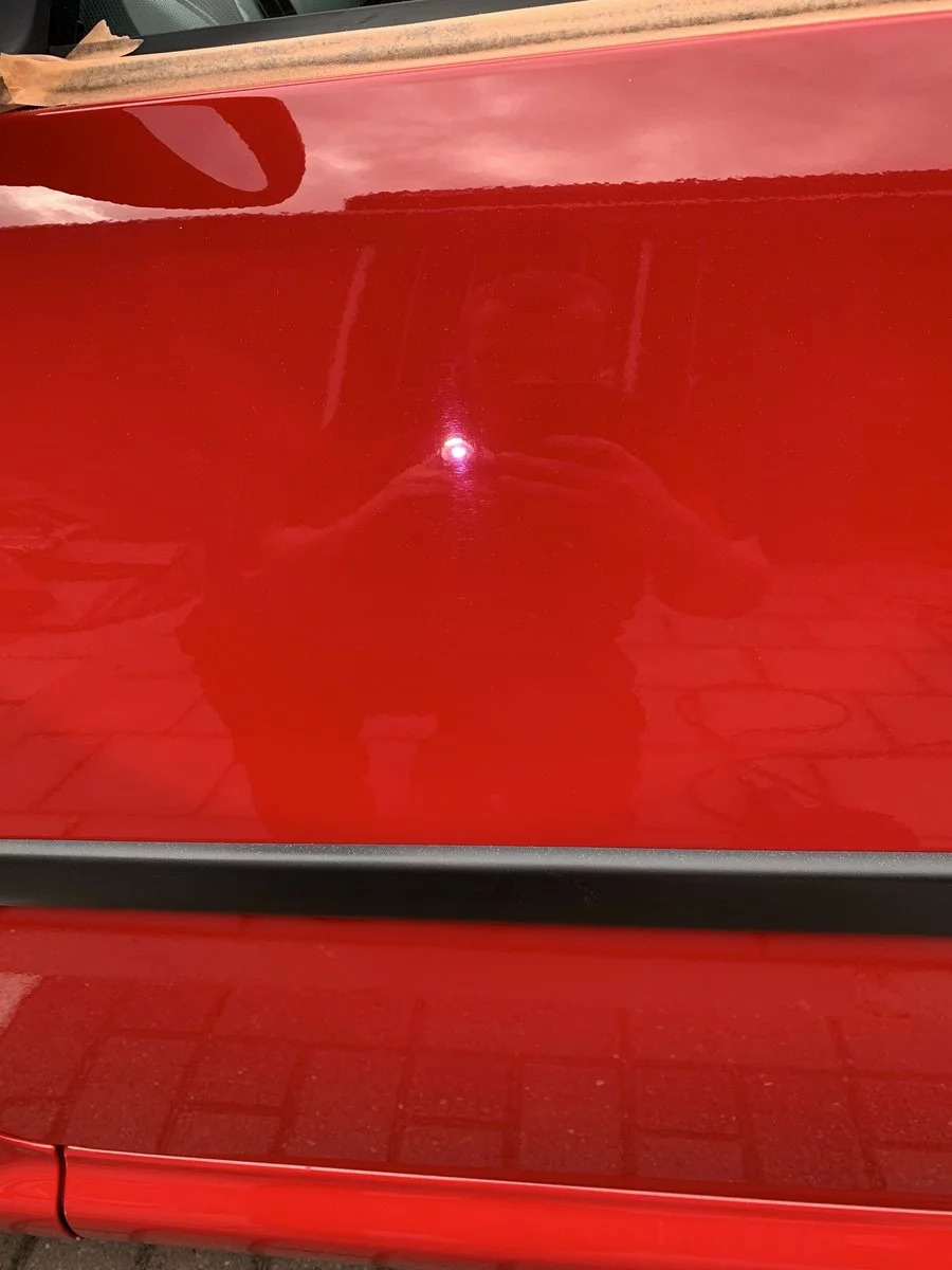

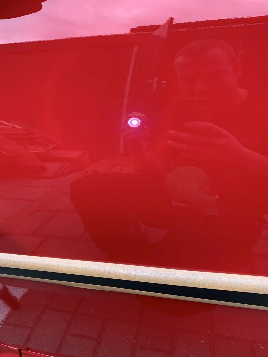

Hierna begonnen met het polijsten. De lak was niet enorm hard, maar ook niet zo zacht als ik van een dergelijke auto had verwacht. De eerste panelen twee maal met Scholl S17 op een blauwe Scholl pad op de Dap900 behandeld. Gaf nog niet het gewenste resultaat dus opgeschaald naar Scholl S3 op een paarse Scholl pad. Dit vervolgens afgeschaald met S17 op een blauwe pad. Onderstaand het resultaat:
Voor polijsten:
Na polijsten:
En nogmaals in het zonlicht:
Voor:
En na:

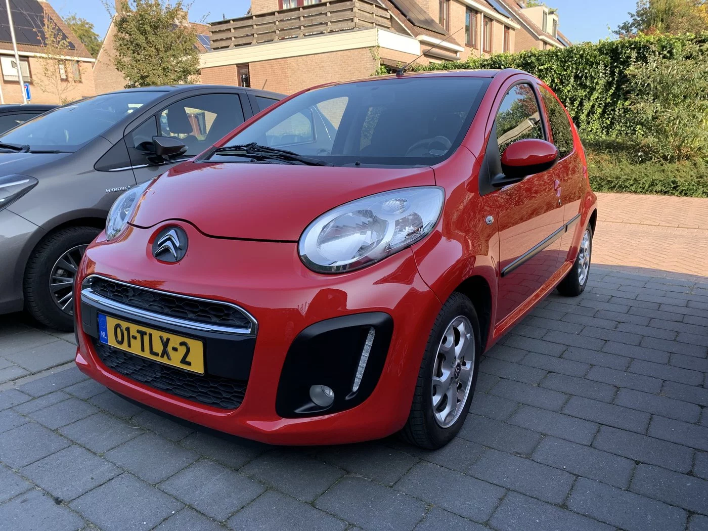

Na het polijsten de lak ontvet met Gyoen Prep en voorzien van een laagje Collinite 476s. De trims gereinigd met Gyeon Vinyl Cleaner, ontvet met Prep en voorzien van Gyeon Trim.
