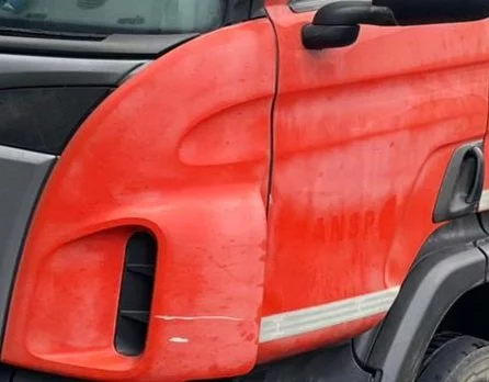

Wij hebben op het werk deze auto binnen gekregen. Maar de lak is behoorlijk ver heen. Uiteraard zonder blanke lak. Wat zou nou een goeie combi zijn om de kleur weer omhoog te krijgen ? Heb een klein stukje gewetsand met korrel 3000 en dan met een medium pad en scholl s3 terug gepolijst met een rupes lk900. Maar dan blijven er veel swirls zitten door het schuren. Nu weet ik uit ervaring dat deze soort uni lak moeilijk kras vrij te krijgen is... maar was toch eens benieuwd...
Alvast bedankt !
