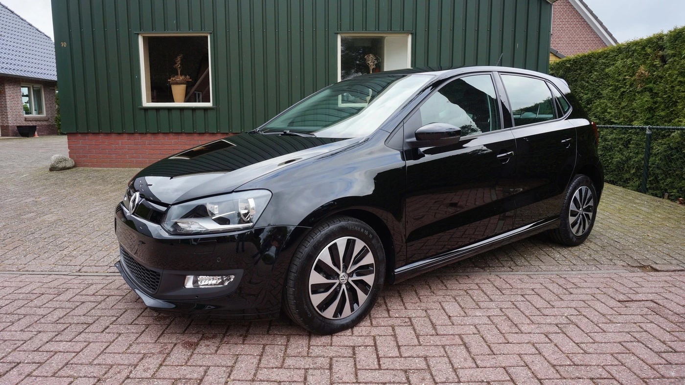

Afgelopen dagen totaal 13 uur besteed aan een Unilak zwarte Volkswagen Polo Blue Motion 1.4 3cil.
De auto is precies 8 weken oud op het moment dat ik 'm kreeg om te detailen.
De volgende foto's laten zien hoe de auto door de VOLKSWAGEN DEALER is opgeleverd.
Verschrikkelijk te zien hoe slecht een NIEUWE wagen dus schijnbaar wordt afgeleverd.
Heb ondertussen aardig wat gezien, maar dit slaat alles:
Nadat ik dit verwerkt had maar aan het werk geslagen:
- Interieur gezogen en één en ander gevoed met Poorboys World - Natural Look Dressing
- Auto grondig gewassen met Gyeon - Q²M Bathe en de Monello Wash Mitt
- Onderste helft en de wielen ingespoten met Monello - Non-Ferro en nadien goed afgespoeld.
- Paar testspots gedaan met Monello Dolce Verde klei, maar er kwam niets af.
- Auto binnengereden, gedroogd met behulp van de Monello - Senza Acqua Drying Towel en afgeplakt met Colad Aqua Dynamic Maskeertape 19mm breed
Dag 2 begonnen met test spots op de motorkap, en als volgt te werk gegaan op alle delen:
- 1 hit met Polishing Power - DAP900 V2, Monello - Raffini 5,5" Foam Heavy Polishing Pad - Green en Monello - Raffini Mezzo Polish
- 1 hit met Polishing Power - DAP900 V2, Monello - Raffini 5,5" Foam Polishing Pad - White en Scholl Concepts - S40 Swirl-Remover
- Tape verwijderd en auto wederom gewassen om alle polijststof te verwijderen
- Wielkasten in de Auto Finesse - Revive Trim Dressing
- Banden in de Meguiars - Gold Class Endurance High Gloss Tire Protection Gel
- Auto 2 x in de Collinite - Marque d Elegance Carnauba Paste Wax No. 915
Flink opgeknapt, de hologrammen zijn helemaal verdwenen.
De unilak is erg gevoelig (soms bij uitpoetsen van polijstmiddel al een fijn krasje) en had dus al wat swirls.
Dit kreeg ik er niet 100% uit. Had misschien wel gekund, maar gezien ik daar dan flink tijd in moet stoppen en ze bij deze lak vrij snel weer
lichtjes aanwezig zullen zijn besloten dit niet te verwijderen.
Is niet erg aanwezig, je moet er naar zoeken, maar het zit er wel.
Hieronder een aantal VOOR/NA plaatjes gevolgd door de eindfoto's.

Leuke detail, Wat ik zo kan beoordelen aan je pad/compound keuze was dit een vrij zachte lak.
Hoezo heb je niet overwogen om Monello oranje met mezzo te gebruiken om net wat meer correctie kracht te verkijgen?
Ziet er echt heel goed uit!
Als ik een nieuwe auto zo afgeleverd zou krijgen zou ik hem niet eens meenemen. Hoe kan je een lak überhaupt zo snel in die staat krijgen?
Heel mooi resultaat! Vast een dankbare eigenaar! Dealer heeft waarschijnlijk nog dik geld gerekend voor dit gepruts.....

Een ding is mij niet duidelijk: heb jij die "voor" foto's gemaakt direct nadat hij was afgeleverd of 8 weken na aflevering?
De 'voor-foto's' zijn eergisteren gemaakt, dus 8 weken na aflevering.
De eigenaar kan er eventueel wel de krassen in gemaakt hebben, maar niet de hologrammen.
Overigens wil ik er wel even bij zeggen dat dit topic NIET is bedoeld om VW af te kraken!
Dit kan natuurlijk een uitschieter zijn geweest!!
toevallig heb ik dit weekend een nieuwe golf station in de gyeon mohs gezet. komt denk ik bij dezelfde dealer weg. deze was bewust ongepoets en had ook dikke poetsbanen in de motorkao. de voorbumper was sowieso gespoten zag ik en ik denk de moterkap ook. dus denk dat bij die van mij gedaan is door de schade afdeling.Ik heb een paar jaar bij een grote landelijk poetsbedrijf gewerkt voor dealers. maar dan moet je voor minder dan 100e een complete auto doen. binnen en buiten. het is vaak geen onkunde van een poetser maar de dealers willen schoon en een beetje glans. bij die va
