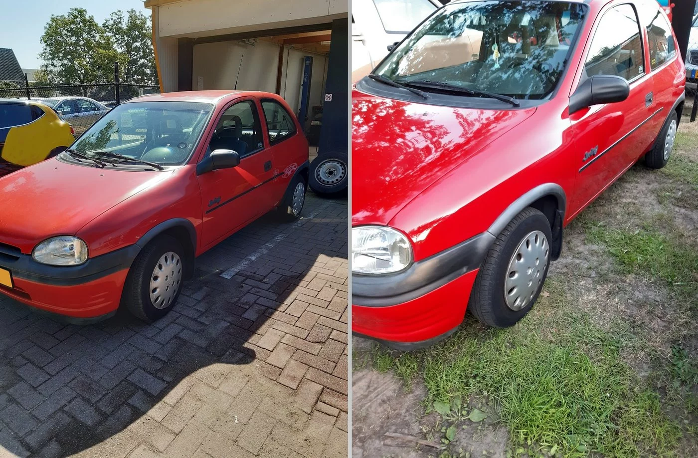

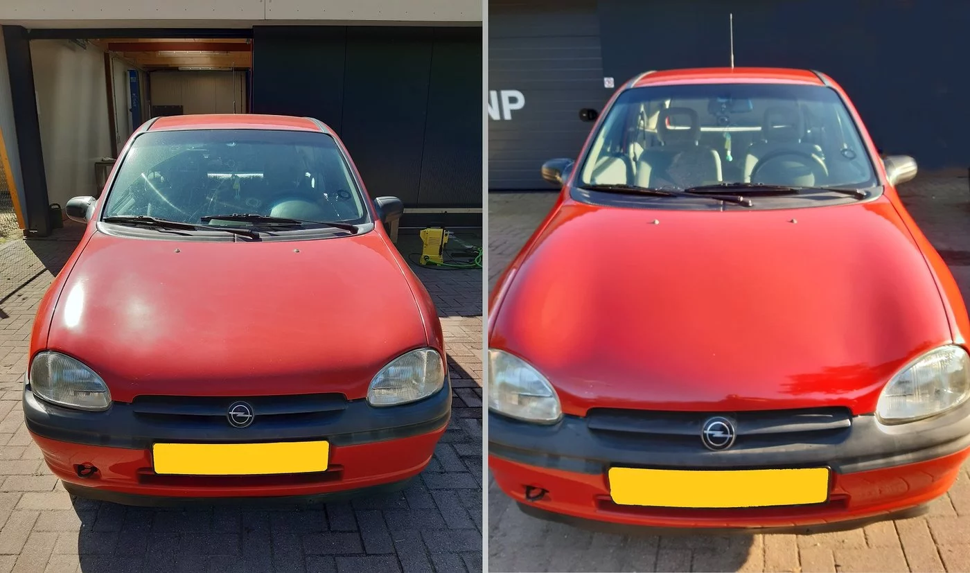

Hallo allen,
Na veel meegelezen te hebben en mij enige tijd geleden aangemeld en voorgesteld te hebben komt hier dan mijn eerste vraag:

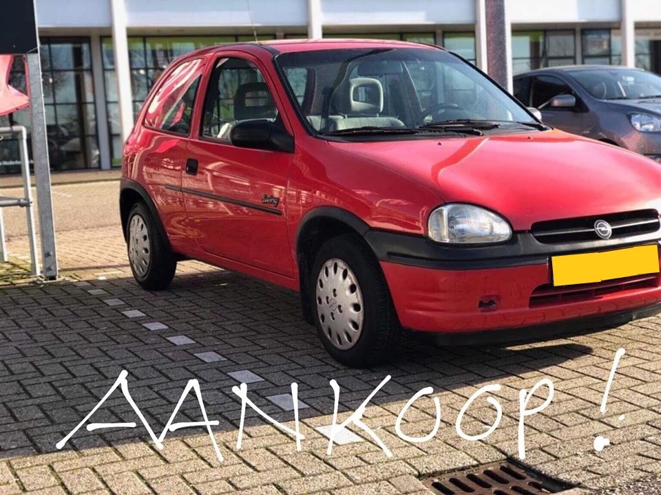

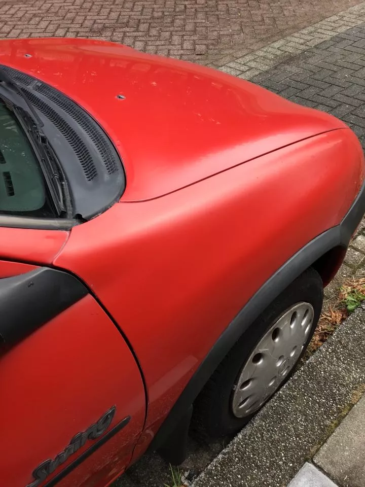

Een vrouw had een mooi uitziende rode corsa gekocht en bracht deze naar een professioneel poetsbedrijf maar daar is het niet beter op geworden en heeft deze vrouw mij benaderd om te kijken of ik het weer in orde kon maken.Onderstaande foto's heb ik van haar gekregen en toestemming voor gekregen om ze hier te plaatsen.
Wordt dit een "normale" poetsbeurt of zal hier meer aan de hand zijn?
Moet ik nog ergens rekening mee houden? de poets van het bedrijf o.i.d.
verder zijn alle tips en trics uiteraard ook welkom.
Alvast dank!

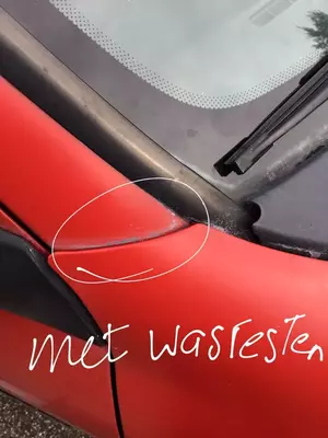

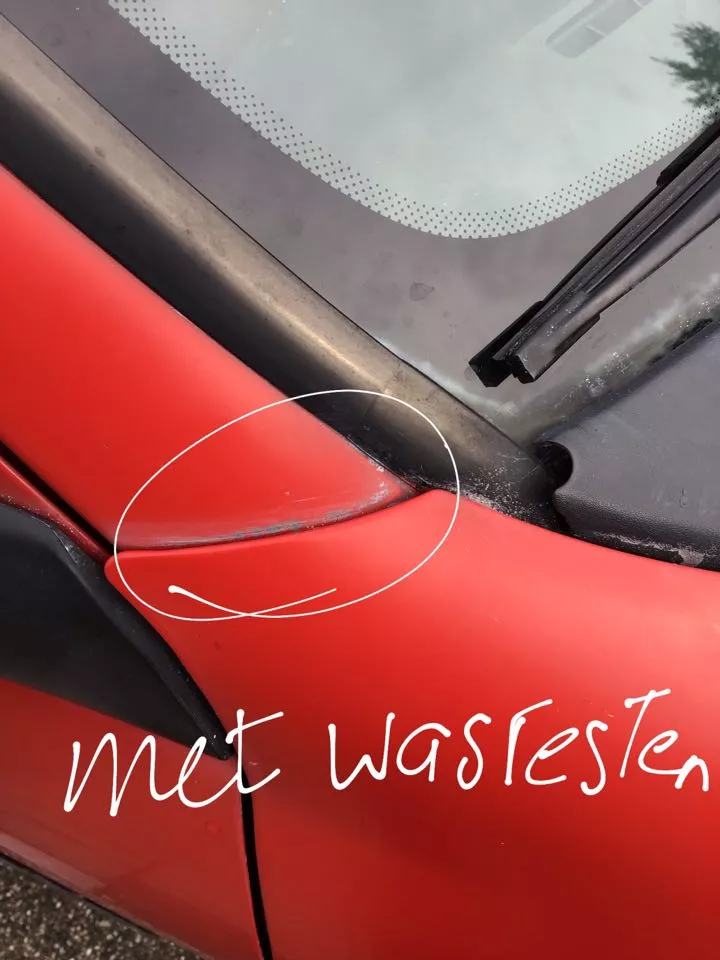

Bijzonder, op de aankoop foto glimt ie nog wel wat, daarna zie ik een mat rode corsa. Hebben ze hem geschuurd of zo?

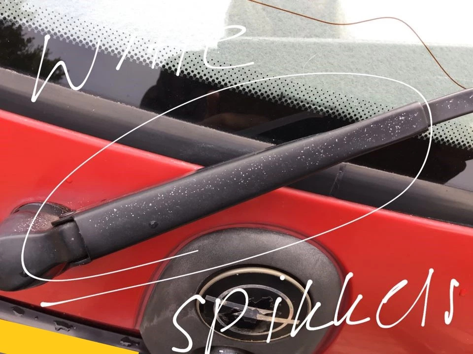

De witte spikkels kunnen polijstresidu zijn, maar voor hetzelfde geld heeft ie onder de steiger van een schilder gestaan. Daar kun je op een foto weinig van zeggen. Krijg je ze er niet met water zo van af?
Die foto wasresten, ik weet niet goed wat ik hier zie. Lijkt mij persoonlijk geen wax.

Verkocht na een rondje WD40
Gepoetst met een grove compound en niet goed schoon gemaakt
Verder niet nabewerkt en waarschijnlijk ook niet aangedurfd

@Marcel1973 die was(x) resten konden ze zo wegvegen, ze zijn terug geweest naar desbetreffend bedrijf en zeiden dat het oude wax resten zouden zeiden maar veegden het er zelf zo af. (ff gedeelte met vinger, niet eens ff doekje pakken.)

Als je een glaze wil gebruiken op deze kleur is Black Hole beter dan White Diamond, daarnaast kun je de ruitenwisserarmen ook in de black hole zetten na behandeling. Black Hole is voor alles wat donkerder is dan middenkleur, dus ook deze rode. Wat de spikkels op de wisserarmen betreft: zijn dit echt spikkels op de armen, of zijn het puntjes waar de zwarte lak is verdwenen? (zeker bij een auto van ca. 25 jaar een serieuze mogelijkheid, en op de foto's niet goed te beoordelen).
Mogelijk dat de rode lak dermate verkrijt is, dat je voor een korte tijd de glans terug krijgt, maar het verkrijten daarna des te sneller verder gaat.
Restanten lijken mij eerder polijstmiddel dan wax, en er lijkt met een grove combinatie met een rotary gewerkt te zijn, dus inderdaad vooraf lakdikte meting doen.
Het doffe is gevolg van oxidatie van de lak die dan verpoedert

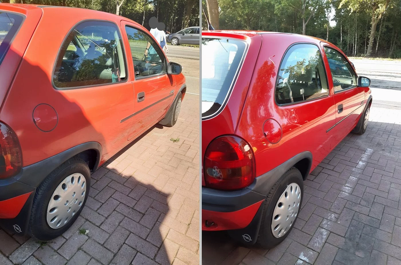

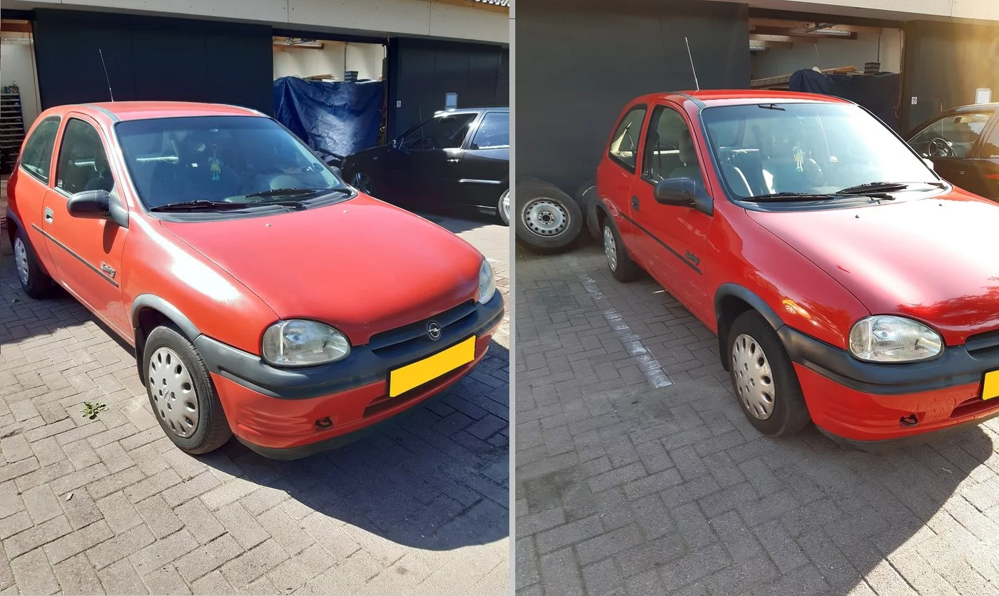

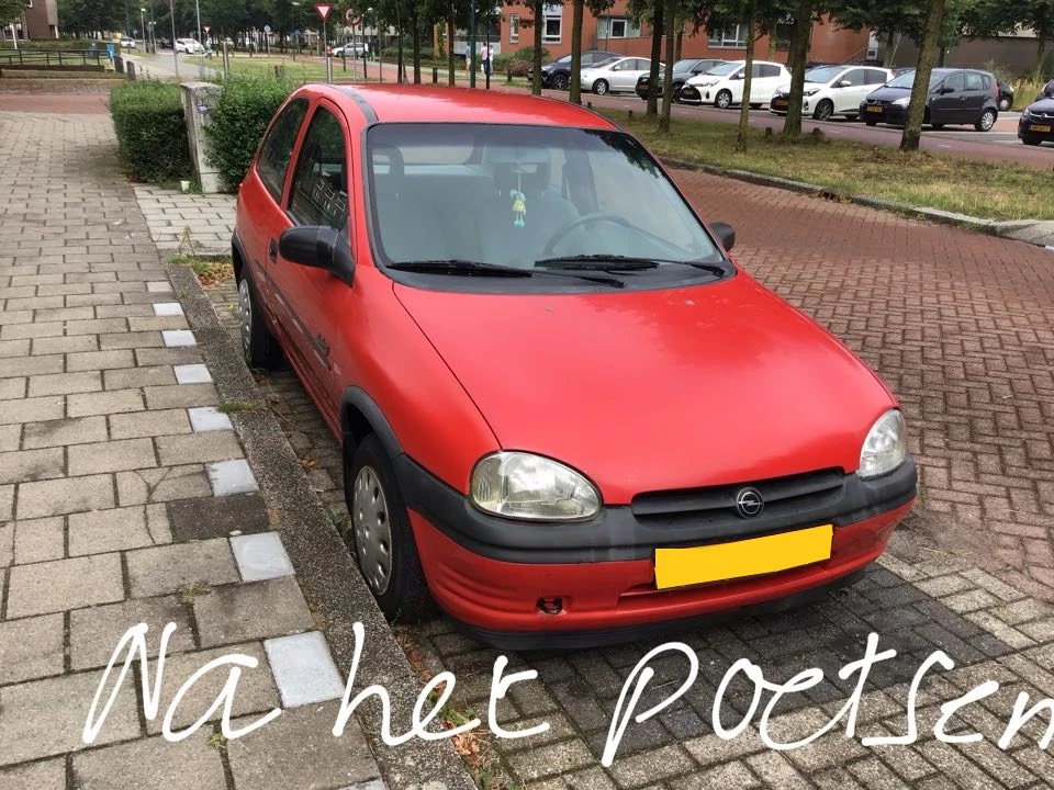

Netjes toch?
Ik zou de plastic trims ook nog een keer aanpakken, relatief weinig werk maar oudere auto’s knappen er altijd lekker van op vind ik!
Dank voor de positieve reacties en tips.
Deze vrouw wilde enkel haar lak weer laten glimmen en bumperdelen had ik persoonlijk liever ook weer zwart gezien.
En vrouwtje was zeker blij met het resultaat, dat vind ik het belangrijkst ;)
