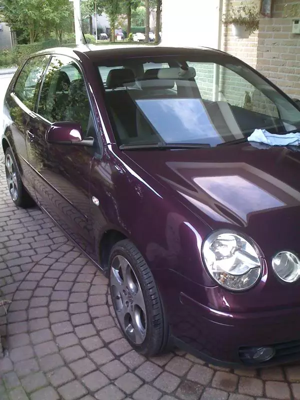

Als ik mijn wagen nu poets ( zwarte wagen ) blijven er na het opdrogen van de wagen
verschillende kleine vlekken ( kringen ) op de lak.
- Hoe kan ik deze verwijderen want met de schampoo gaat het niet ?
- Betekent dit dat op deze plaatsen de wax weg is ?
- Of is het tijd om de wagen opnieuw te detailen ?
Thx Peter

Als je je auto met grondwater hebt gewassen en zulke vlekken/kringen hebt vrees ik dat je erg veel ijzer in je grondwater hebt zitten,dit veroorzaakt vlekken en een waas op je lak, Een polijstbeurt is hier nodig om de vlekken weg te krijgen.
En je auto de volgende keer wassen met kraanwater:ja
