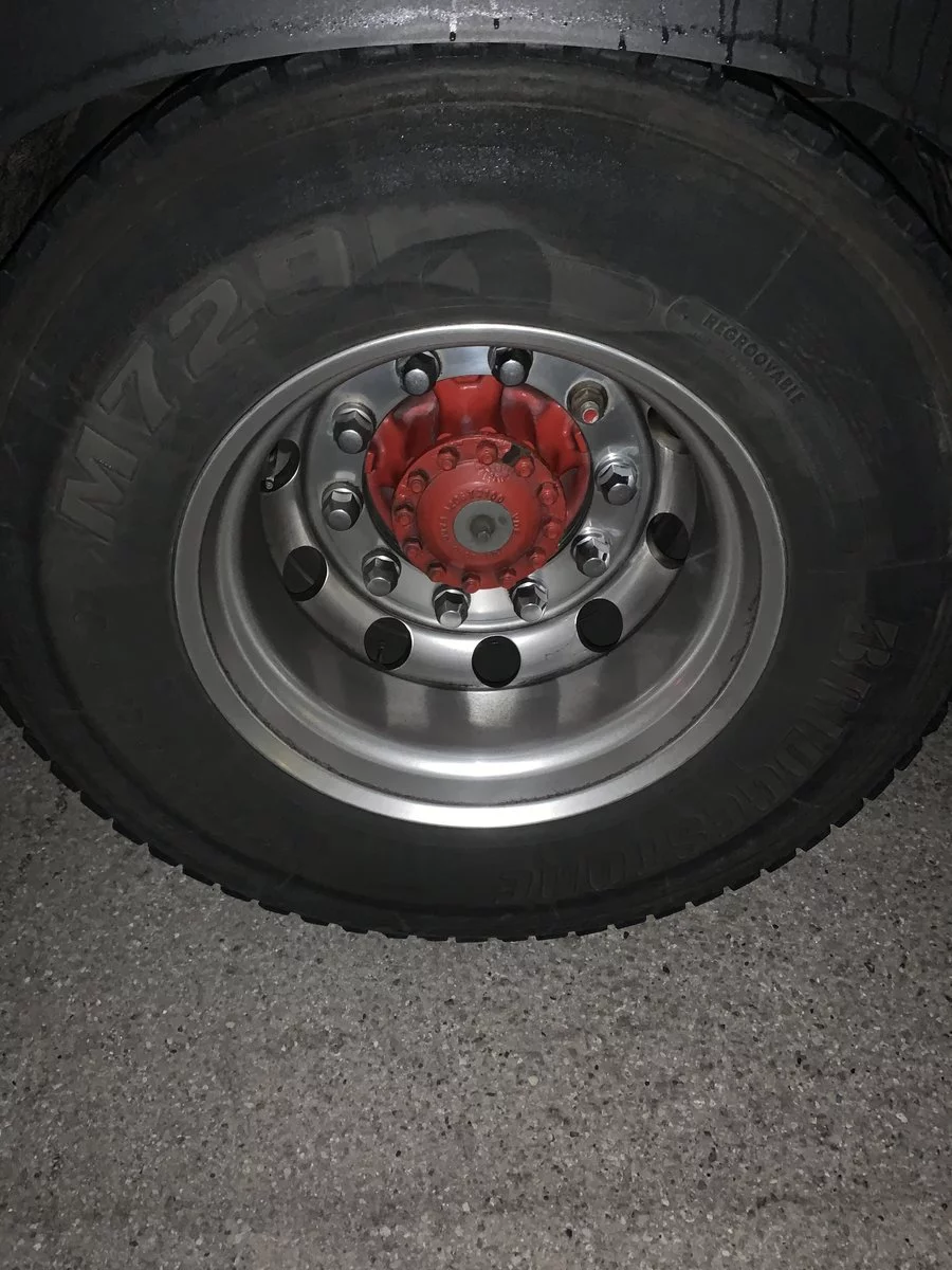

Ik werk sinds kort bij een transport bedrijf met zeer mooie wagens . Alleen nu wil ik mijn velgen gaan poetsen en onderhouden .
Kan iemand mij uitleggen hoe je ze t mooist glimmend krijgt ? Welke materiaal en welke doeken en borstels ik nodig heb . Ik zie zo veel aanbod dat ik door de velgen het wiel niet meer zie .

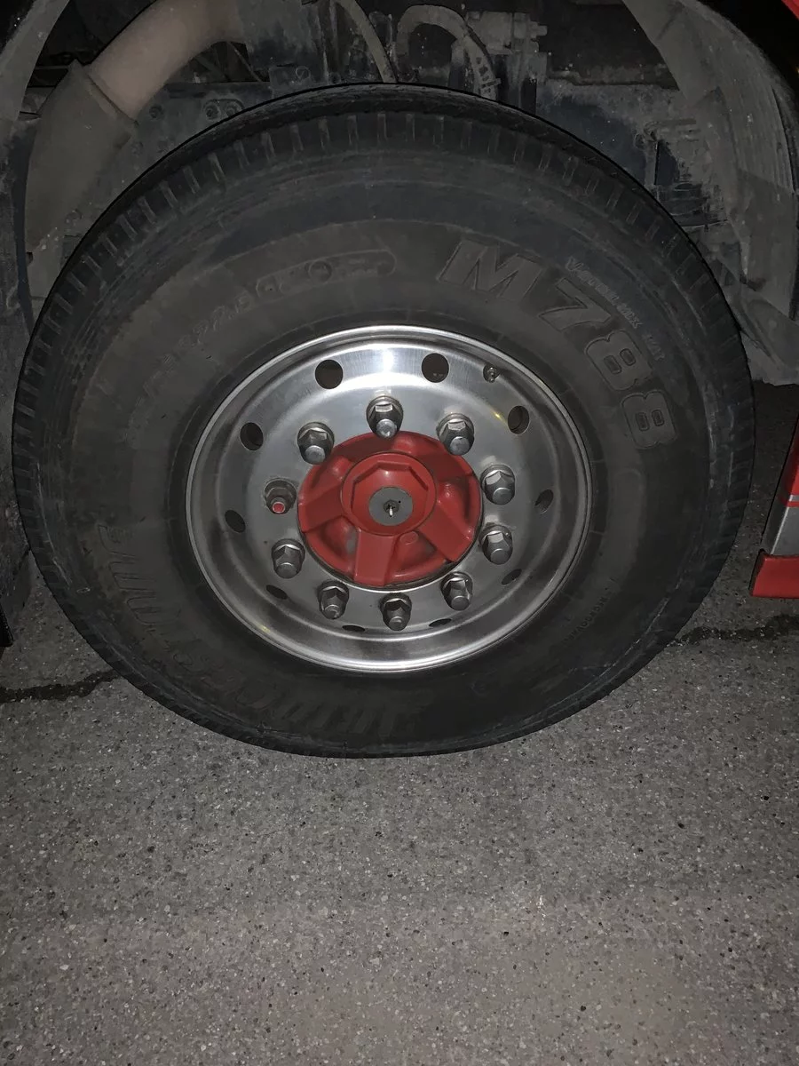

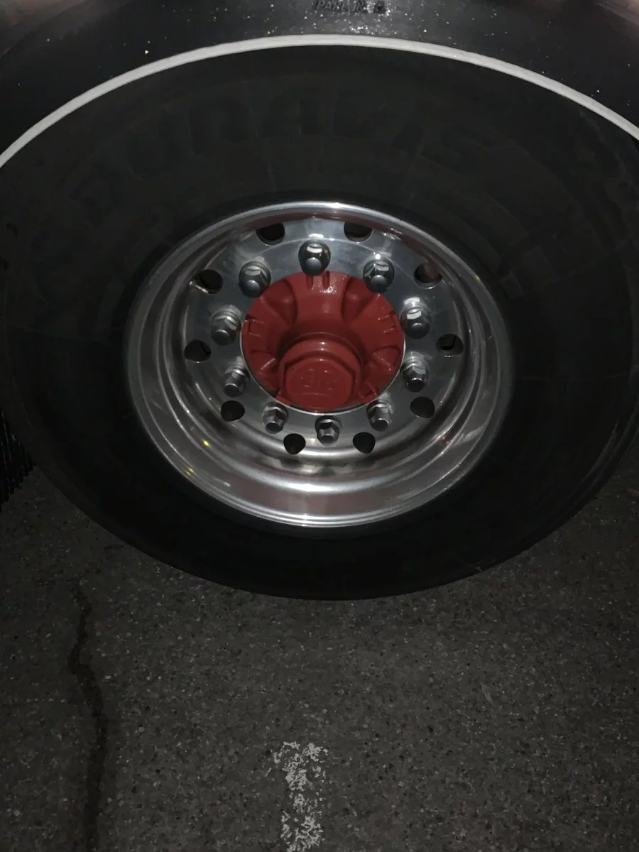

Het bedankt voor je reactie . Het is van een vrachtwagen . De eerste twee van de trekker en de laatste van het chassis

Beetje afhankelijk van budget, maar ik denk aan;
Non-Ferro om de vliegroest te verwijderen
APC of iets als Bilberry om het schoon te houden
Polijstbol voor op accuboor om licht te polijsten met metaalpolish zo te zien
En een wax als Collinite (goedkoop) tot aan een coating van Gyeon om te beschermen
Reacties: Hesses010
De Dodo Juice Captain Crevice is een fijne washandschoen om je velgen mee te wassen.
