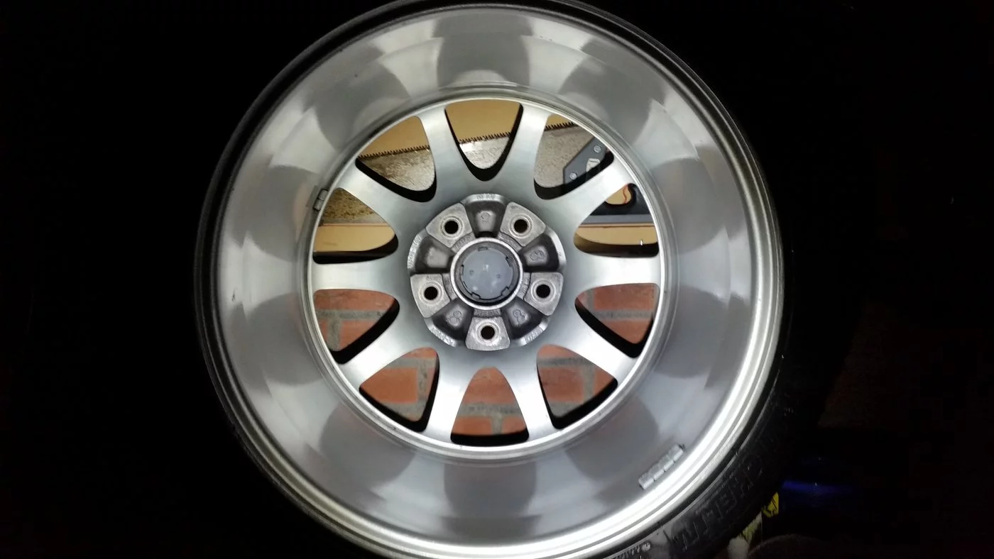

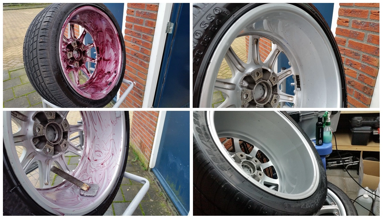

Ik heb een paar jaar terug een monsterklus gehad aan een set GT3-velgen. Deze waren volgescheten met ijzerdeeltjes en het koste mij uiteindelijk zo'n 2,5L ijzerverwijderaar. Op een gegeven moment was er weinig tot geen paarse reactie meer, maar ik zag nog zwarte vlekjes zoals op jouw foto's. Uiteindelijk heb ik middels staalwol/Brillo's de velg te lijf moeten gaan. (En zelfs een stuk staal om hardnekkige ijzerdeeltjes weg te ''tikken'')

Uiteindelijk alles gepolijst en het resultaat was 95% goed. Enkele aangetaste stukken resteerde.

Btw ik zie dat je aan het kleien was met de iron x?

Knap resultaat had je ook achteraf met alle stappen!

Ooh, dat is een Brillo-spons en geen klei ;) Kleien had weinig zin omdat de klei kapot gescheurd werd door alle staal-spikkels. Kleien met een de-ironizer zou ik niet doen omdat deze niet zijn gemaakt om te lubriceren.
Deze velgen hebben de Nordschleife vaker gezien dan onze bolides, dus er was flink veel remstof en hele stukken ijzer. Vandaag de vele herhalingen met de-ironizer.
