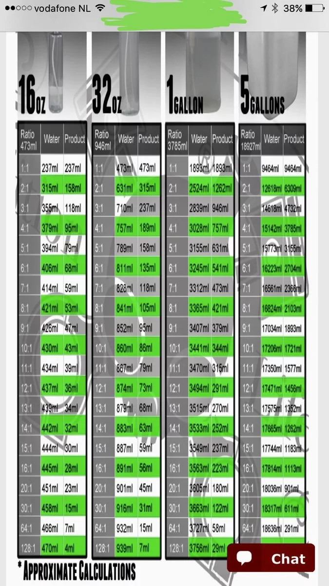

Het makkelijkste is om als eerst de inhoud van de fles, emmer of wat dan ook in te typen in bv je rekenmachine. Doe dit wel in ml. Dus een emmer van 19L = 19000ml. 1L = 1000ml.
Bij een mengverhouding van 1:10, even jou voorbeeld genomen. Pak het getal links, 1 dus en tel dat bij het getal rechts op 10 + 1 = 11.
Laten we een 1L nemen, is dus 1000ml.
1000 : 11 = 90,90ml zeg maar 91ml aan product en de rest water.
750ml foamfles bv en een mengverhouding 1:1 = 750ml : 2 = 375ml. Om te verklaren wat 1:1 is. Dat is simpelweg de helft van de inhoud van je fles of emmer an product.
Een mengverhouding van bv een geconcentreerde shampoo van 1:700 in een emmer van 19L.
19000ml : 701 = 27ml shampoo in de emmer en de rest water.
Ik gooi het altijd in een driehoek, zoals we dat allemaal op school leerden. Dus, met 2 waardes kan je de derde berekenen. :P
Je weet een verhouding (1) en je weet hoeveel mengsel (2) je wilt maken. Dan kan je de hoeveelheid product (3) berekenen.
Je weet verhouding 1:10 (1) en er kan 700ml in je flesje (2) = 700ml gedeeld door 11 delen totaal = 63,63ml product. (= 1 deel) - (1 deel x 12 delen totaal = 700ml)
Ik kijk dus gewoon welke 2 waardes ik heb en rommel hier wat mee, haha! :P
