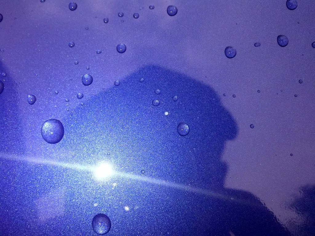

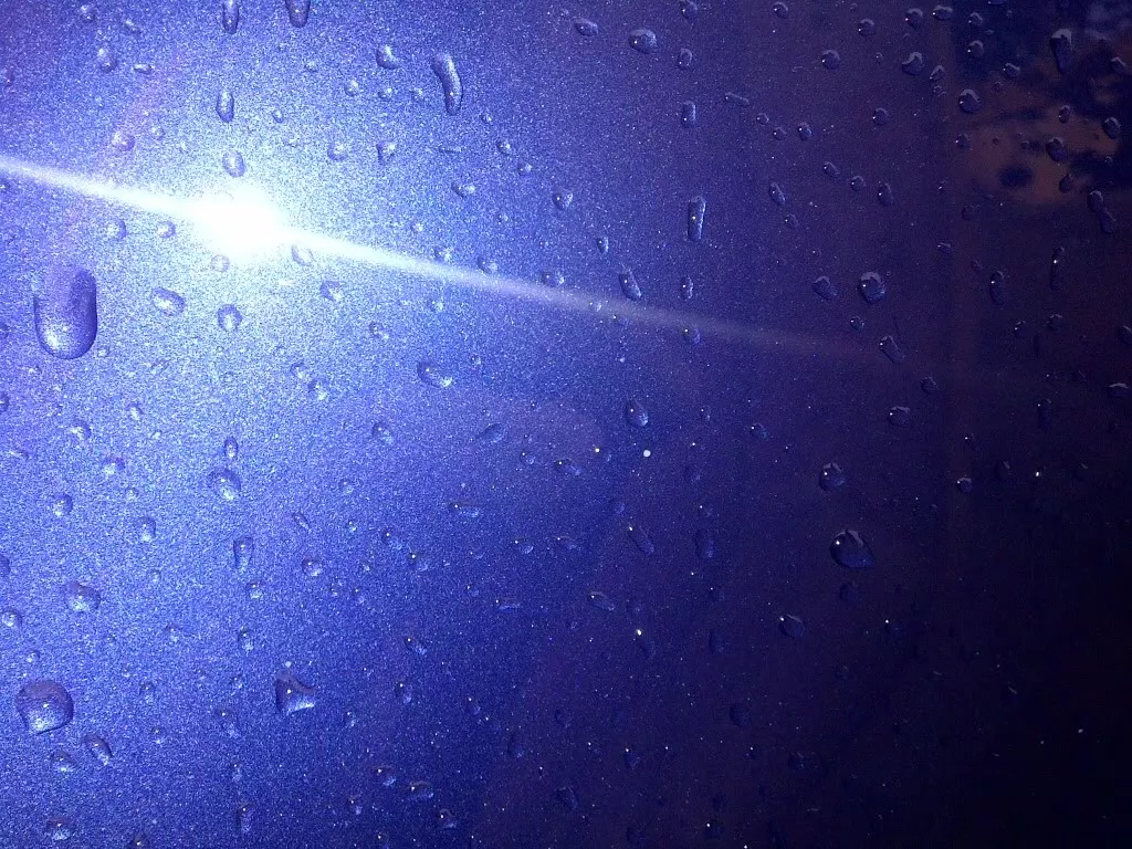

Vandaag werd ik gebeld door mijn buurman met de mededeling dat hij verfvlekjes op zijn auto had gekregen. Hij had de schutting gisteren behandeld met verf en/of beits. Vandaag ging hij de auto wassen en kwam tot zijn schrik erachter dat er allemaal kleine vlekjes op zijn auto zaten.
Ik heb toen geprobeerd het er met klei af te krijgen, maar dit mocht niet baten. Vervolgens Mezzo op wit geprobeerd, maar dit mocht ook niet baten. Toen de krachtigste combo gebruikt dit ik heb, Mezzo op Oranje. Hierdoor werd het iets minder maar ging het niet weg.
Nu de vraag, hoe kan ik dit wegkrijgen? Er werd Thinner geroepen door 1 van zijn vrienden, maar hier heb ik niet zo'n goed gevoel bij.
