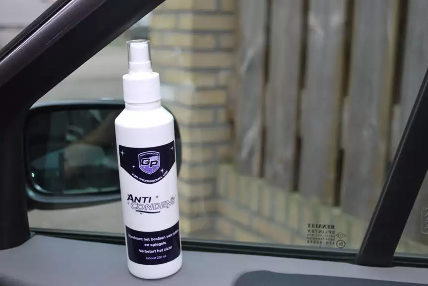

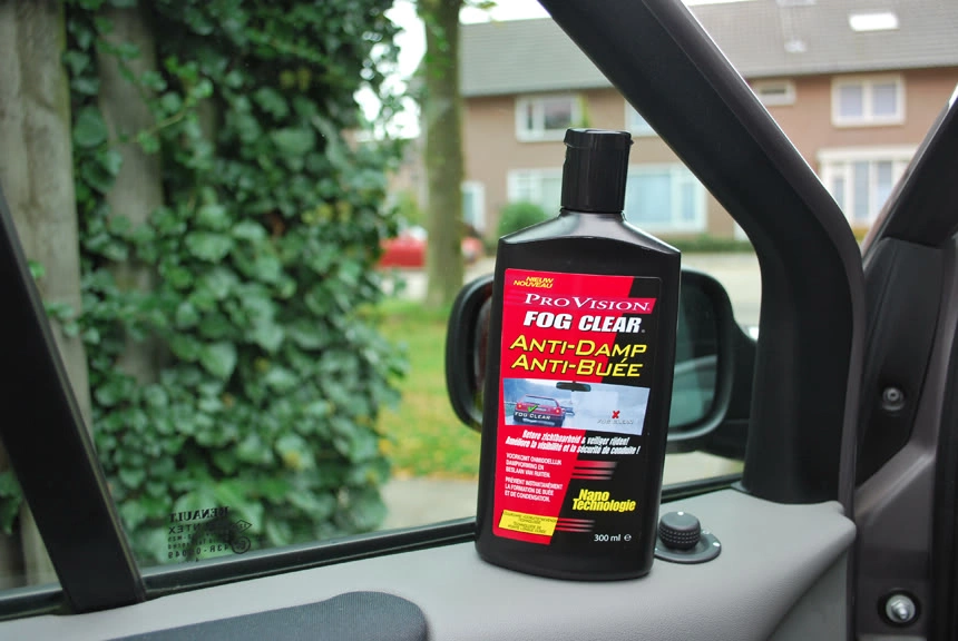

Zoals eerder gemeld heb ik door een bestel-vergissing twee verschillende anti-condens produkten kunnen vergelijken: De Great Products Glans Protector Anti-Condens (USP International) en Pro Vision Fog Clear (Unelko Corporation).

Het product van GP is zoals Carclean.com vermeld samengesteld op basis van “actieve oppervlakte polymeren”. Deze polymeren vormen een spiegelgladde, waterafstotende laag op het behandelde oppervlakte. Naast de werkzame stof bevat GP twee conserveermiddelen: methylisothiazolinone en methylchloroisothiazolinone(1). Beide stoffen worden in tal van shampoo’s en huidverzorgingsprodukten gebruikt.
Pro Vision werkt daarentegen met “niet ionische oppervlakte actieve stoffen”. Fog Clear is samengesteld uit alcoholen (97%) en non-ionisch surfactant (het werkzame bestanddeel, 3%)(2). Surfactant is een stof die de oppervlaktespanning verlaagt, en die van nature in longen wordt aangemaakt (zonder surfactant is ademen een bijzonder lastige aangelegenheid). Synthetisch surfactant werkt hetzelfde en voorkomt de druppelvorming die we kennen als “mist”. Het voordeel van de niet-ionische vorm is dat de hardheid van water geen rol speelt in de werkzaamheid van het produkt. Meestal is niet-ionisch surfactant een natuurlijk produkt en derhalve biologisch afbreekbaar.
Samengevat: GP Anti-condens voorkomt dat de mistdruppels hechten aan het oppervlakte, Fog Clear voorkomt de vorming van mistdruppels.

GP meldt in onleesbare letters dat het produkt geen giftige stoffen bevat. Hoewel studies in een rattenmodel suggereren dat methylisothiazolinone neurotoxisch zou kunnen zijn (5) is de toepassing van de stof in kleine hoeveelheden (het gaat dan om parts per million) in de cosmetische industrie als veilig beoordeeld (3). Wel kan gevoeligheid voor de stof optreden (contact-allergie). Datzelfde geldt ook voor methylchloroisothiazolinone (4). Noch de verpakking van GP, noch de MSDS vermeldt de hoeveelheid van beide stoffen.
Pro Vision geeft met een symbool aan dat er irriterende stoffen -de alcoholen- in het produkt zitten, en dat langdurige blootstelling aan het produkt of het inademen daarvan gevaarlijk kan zijn. De werkzame stof is zoals eerder vermeld van biologische aard en dus biologisch afbreekbaar.
