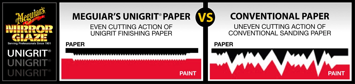

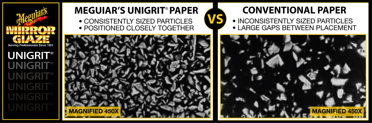

Hier zit de fout in. Gewoon waterproof schuurpapier is niet goed omdat de korrels random op de drager is gestrooid. Voor een egaal schuurpaptroon dien je automotive schuurpapier te gebruiken, onderstaand plaatjes zeggen alles.
De korrels zijn allemaal even groot en in een bepaald patroon vast gezet in de drager.
Bekijk bijlage 131804
Bekijk bijlage 131805
Bekijk bijlage 131806
Eerste keer dat ik iets lees over verschillend schuurpapier (behalve watervast en niet watervast) :)
Ik gebruik Matador 991a softflex, dit is dus niet goed? Ik kan hierover niet vinden of dit unigrit/automotive is (waarschijnlijk dus niet).
Welke unitgrit/automative schuurpapier raden jullie aan?
+1 voor de Unigrit. :D
Ik kan ook niet 1-2-3 vinden of het genoemde schuurpapier geschikt is voor de automotive. Ik ben echter wel van mening dat als je géén unigrit-papier hebt, je ook tot een goed resultaat kan komen. Zo heb ik ook wel eens uit nood een paar vellen gehaald bij de lokale schilderswinkel. Zij kenden de hele term ''unigrit'' niet, zelfs niet nadat ik uitlegde wat het was.
Ik hield het papier en de lak goed nat, niet meer druk op het papier dan nodig om het papier op de lak te houden, schuren in één richting en de volgende richting/gradatie haaks op de vorige.
In jouw geval vraag ik mij af hoe je nog steeds duidelijke schuurkrassen kunt hebben als je zelfs tot p5000 bent gegaan. :P Tip van Flip: Je schuurbeeld goed checken voordat je verder gaat.
@RoCo - Dit was bij een zaak in Veenendaal waar ik toevallig was om te shoppen met de vrouw. ;) Dit was overigens ook op koplampen en de schuurvellen die ik haalde bij de schilderswinkel in het dorp waren van één-of-ander merk waar ik nog nooit van gehoord had. Hiermee heb ik gewetsand op lak. (Hardere backing, dikker papier, etc)
Wetsanden wordt vaak onderschat en te makkelijk over gedacht. Onnodig hard drukken en geen applicator of schuurblok gebruiken is dan vaak funest omdat je dan (unigrit of niet) teveel druk legt op een klein oppervlak en je sowieso een slecht schuurbeeld krijgt. (Denk aan schuren met je vingers op het papier)
