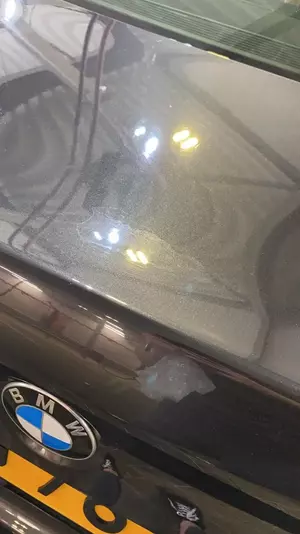

Goedendag,
Mijn schoonouders klaagde over een vlek boven op de kofferbak, ik dacht die krijg ik wel weg.
Ik had het gedeelte goed gewassen, gekleid en ontvet, vervolgens ging ik het polijsten met een cutting polish clearcut en gefinished met essence.
Alle swirls en overige lakdefecten zijn weg en de vlek zag je ook niks meer van.
Maar nu hebben ze de auto door een wasstraat gehaald en is de vlek weer terug.
Zie foto betreft de vlek (na de wasstraat)
Kan iemand mij helpen wat dit voor vlek is en hoe ik deze aan kan pakken?
Mvg Joey
    82,5 KB · Weergaven: 49
Het lijkt op een ingebrande vogelpoep vlek als ik dit zo op de foto mag beoordelen. Misschien dat je met polijsten niet diep genoeg bent gegaan om de vlek te corrigeren. Het kan zijn (met nadruk op 'kan') dat je niet goed ontvet hebt na het polijsten, zodat de vlek tijdelijk gemaskeerd was en niet gecorrigeerd. Na de wasstraat kan de vlek dus terugkomen. Ik weet echter niet je precieze proces tijdens en na polijsten, dus is lastig oordelen zo. Misschien als er een forum-lid in de buurt woont dat hij/zij even kan meekijken?

Maar... Als ik de beschrijvingen lees, dan is de Clearcut een flink grove compound die zelfs een BMW-lak wel de nodige correctie zal geven. De Essense bevat fillers om de boel mee te verhullen, dus ik denk dat je zonder te checken of de vlek weg was, meteen bent doorgegaan hiermee en dus de vlek hebt verhuld. (Wat met reinigen weer tevoorschijn kwam)
Hoe was de correctie na het polijsten met de compound, dus vóór de Essence? (Vlek minder, weg of onaangetast)

Ja ik ben dus ook bang dat ik xtje extra eroverheen moet, en mijn vermoedens waren ook vogelpoep maar andersom dacht ik ook dat je dit er wat gemakkelijker uitgepolijst kreeg. Ik zal het goed in de gaten houden tijdens het proces.

Na het compounden heb ik eigenlijk niet geinspecteerd, heb het polijst residu afgenomen en ben verder gegaan met de finish.

Ik zou wel aanraden om tussen het compounden en finishen even met een foefje IPA je polijstwerk te inspecteren, alvorens verder te gaan met je finish, zeker met zo'n vlek. :) Het lijkt er nu dus op dat de vlek gemaskeerd hebt.

Gaat het om die langgerekte vlek in de holling van de klep? Heb je meer een close up? Hij lijkt mij op mijn computerscherm erg egaal/regelmatig voor een vogelpoepvlek. Ook erg veel kleurverschil.
Is er echt kleurverschil of is het puur dof?

Het betreft de auto van mijn schoonouders, het is idd een holling, als het heeft geregend dan blijft het water ook op die plek zitten.
Ik weet de verdere historie niet van de auto betreft poetsen en of dat deze schade heeft gehad, het is een wit uitgeslagen vlek, de blanke lak is niet weg i.m.o.
Ik heb gepolijst met een DAP evo.
Ik denk dat de vlek afkomstig is van ingebrande/opgedroogde chemicaliën. Lijkt wat extreem voor vogelpoep. Het lijkt mij best mogelijk dat deze vlek ook niet meer te herstellen is.
Wat ik denk dat je kan proberen, is een alkalische reiniger enige tijd laten inwerken op een warme/hete lak (Open poriën). Pas op dat het niet opdroogt en dat je naderhand alles neutraliseert/verwijdert. Het liefst ook geen extreem bijtende variant. Optimum Power Clean is er zo één, maar wordt niet verkocht door Carclean. Misschien Surfex HD, maar die vind ik al wat te extreem eigenlijk. Mogelijk moet je het een paar keer proberen.
Als dat niet werkt kan je hetzelfde met een zure reiniger proberen. Laboscosmetica Purifica of Optimum MDR, of een variant die CarClean verkoopt.
