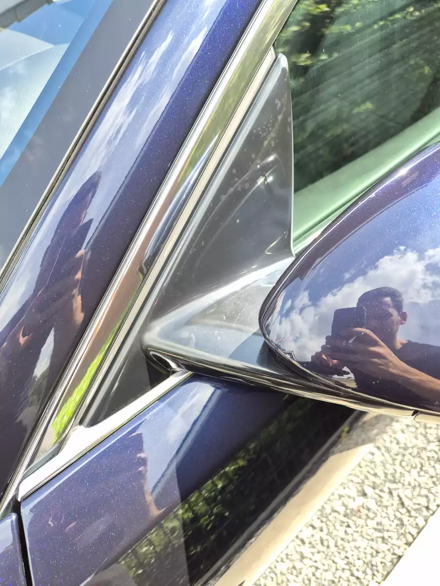

De spiegelhouders van mijn Jaguar zijn van hoogglans zwart kunsstof. Of nou ja, dat waren ze ooit. Ze zijn over tijd doffer geworden, maar daarnaast heb ik steeds meer lichte/witte vlekjes. Ik weet niet zo goed wat die vlekken veroorzaakt. Ik droog mijn auto altijd na het wassen, dus opgedroogd/ingebrand kalk lijkt mij heel sterk.
Nu kom ik in de CC webshop allerlei kunsstof dressings en sealants tegen, maar ik heb het idee dat dat vooral voor matte kunsstof delen is? Suggesties hoe ik deze delen weer mooi zwart en vlekvrij krijg?

Ik zou beginnen met professional polish van poorboys, werkt doorgaans perfect voor dit soort glanzende kunststof exterieur delen. Mocht dat niet voldoende zijn, eventueel een finishing polish.
Ik hoop he van niet maar het komt bij bekend voor dat dit niet meer te herstellen is. Ik kan me herinneren dat iemand hier was met iets vergelijkbaars en niets werkte. Het vlekje glom zelf ook alsof het onder een soort blanke lak zat. Als het bij jou ook zo is, dat het vlekje zelf ook glans heeft, dan vrees ik dat het vergelijkbaar is.
@Pieter81! Dank je! Het zijn kleine hoekjes en randjes, dus ik dacht er aan dan gewoon met een microvezel doekje te werken. Of heb ik met een cutting pad toch meer kans op resultaat?
@Dibbuz Laten we hopen dat het niet hetzelfde is :) (Laten) spuiten of wrappen is een last resort.
