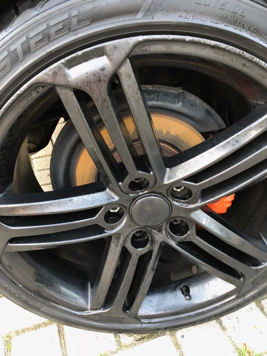

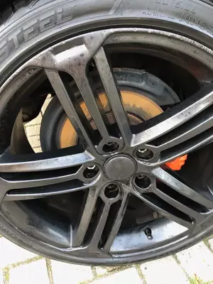

Beste leden,
Ik ben hier nieuw op forum. Heb namelijk een klein probleempje, Ik had voorheen va nCarclean Kenotec gekocht (velgen reiniger). Mooi product, geen problemen.
Vorig week heb ik een ander besteld: Great Lion. Echter heb ik op mijn velgen vlekken gekregen (zie foto).
Iemand ervaring hiermee?
Ik hoor graag.
    163,7 KB · Weergaven: 587
Er zijn meerdere oorzaken mogelijk:
- product te lang laten zitten en is opgedroogd
- niet goed afgespoeld
- velgen waren warm tijdens het behandelen waardoor her product is "ingebrand"
Je kan het eens proberen door ze opnieuw te wassen met alleen een sopje en water. Wel daarna goed spoelen.
Mocht het niet lukken hiermee, dan zou je met een lichte polish de velgen (opnieuw) moeten polijsten.
Reacties: RoyR
Beste leden,
Bedankt voor de terugkoppeling. Het zijn geen plastidip velgen gewoon lak.
Het was wel warm ja afgelopen vrijdag, maar was tegen 19.00u.
Hoe moet ik het product beste gebruiken? Want ik doe nooit met een doekje afdrogen.
Wat is doe is:
- Eerst even hoge druk over de velgen.
- Sprayen, en dat laat ik 1/2 minuten staan.
- Weer met hoge druk over de velgen, en dit laat ik afdrogen
Opspuiten, in laten werken, dan zou ik zeker de velgen borstelen, afspoelen. :)
Het product werkt in op vervuiling en dergelijke. Wanneer je het niet aggiteert met een borstel/kwast dan gast een groot deel van de werking verloren en hecht het aan de velg. Alleen afspuiten is dan niet voldoende.
Beste is toch altijd drogen.
Door waterrestanten vergroot de kans op kalkvlekken bvb.
Deze kan je ook perfect gebruiken daarvoor:
https://www.carclean.com/nl/wheel-woolies-set-van-3.html
https://www.carclean.com/nl/ultra-soft-chemical-resisant-wheel-brush-30mm.html
https://www.carclean.com/nl/gold-class-ultra-safe-wheel-brush.html
Of een washmitt.
Bedankt voor je terugkoppeling.
Hoe gebruik ik dit?
- velg even natmaken
- borstel
- insprayen?
Of
- nat maken
- in sprayen
- borstel?
@Mustafa - Hoe gebruik je die borstels...? :D
  • Sopje maken met shampoo.
  • Velg afspoelen.
  • Borstelen met sopje.
  • Velg afspoelen.
  • ... Checken of de vlekken minder zijn geworden...
  • ... Herhalen als het effect heeft gehad.
Mocht het sopje niet voldoende zijn, dan kun je met een velgenreiniger of soortgelijk product aan de gang;
  • Droge velg.
  • Product sprayen.
  • In laten werken. (1-2 min)
  • Met natte borstel/kwast de velg boenen.
  • Afspoelen.
