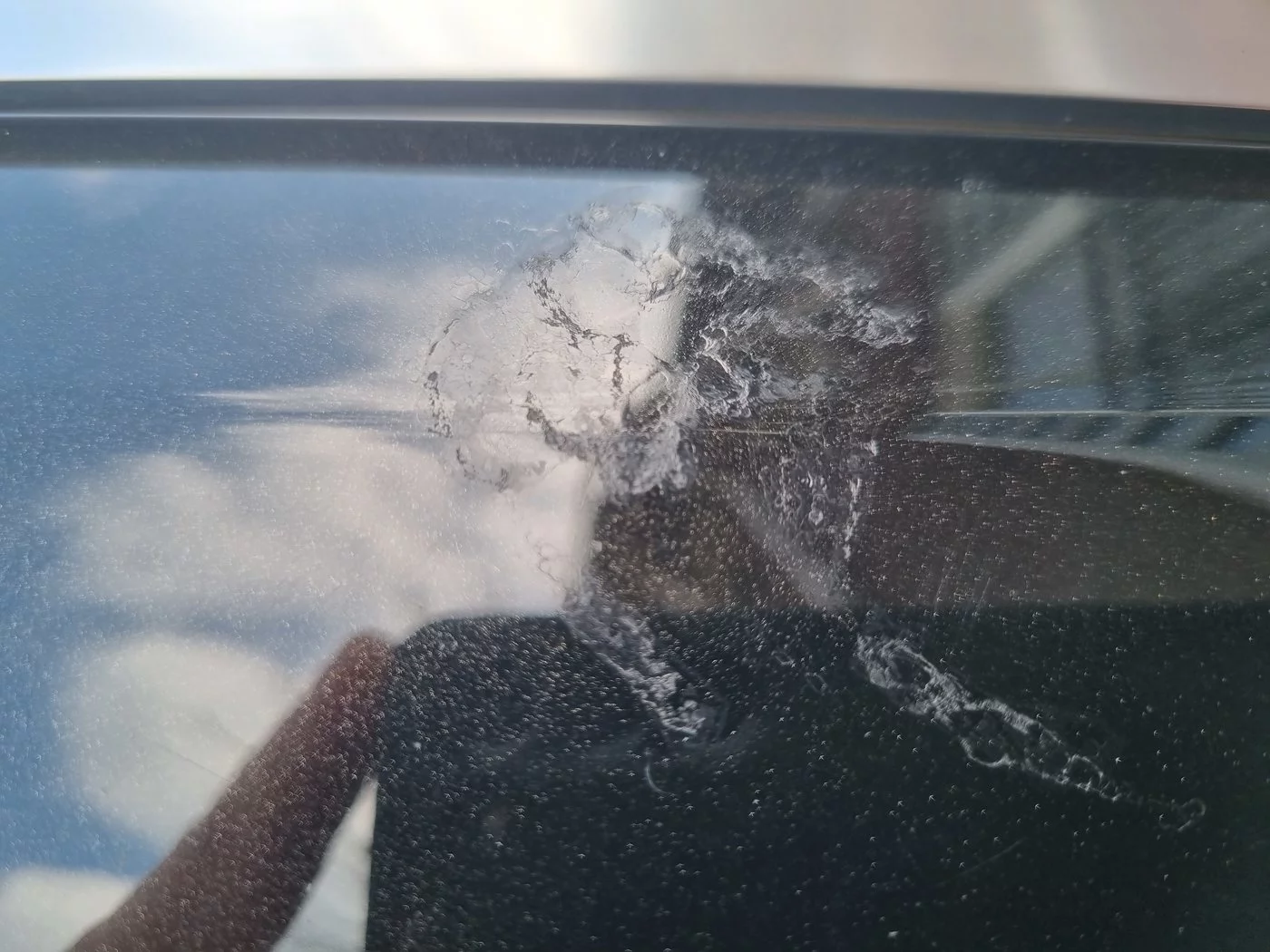

Beste forumgenoten,
Ik ben al langer lid ooit via het forum gestart met detailing etc en na een lange tijd weggeweest te zijn, wil ik de hobby weer oppakken. Heb niet zo lang geleden een 2de hands auto gekocht en heb een goede basisset besteld om deze netjes te houden (dojo shampoo, colinite 845 wax etc) alleen waar ik sinds gisteren achter ben gekomen is dat de auto best veel inbrand plekken van vogelpoep heeft. Gisteren zag ik namelijk een aantal plekken vogelpoep die ik had verwijderd en naar mate ik verder keek zag ik ook andere plekken. Vermoedelijk van voordat ik de auto had gekocht. Maar de auto is verder erg netjes dus ik zou eigenlijk jullie hulp willen in deze en of het wellicht met machinaal poetsen deze zoveel mogelijk weg te halen is? En dan bij voorkeur samen met een forumgenoot omgeving amsterdam die de nodige spullen bezit en tegen kleine vergoeding bereid is om het dak van deze auto onderhanden te nemen. Ik kan daarbij natuurlijk meehelpen. Heb dit trouwens via het forum ooit ook is gedaan bij een forumlid in amsterdam noord maar weet even niet meer wie dit was.
Heb een foto van de ergste plek toegevoegd. Kan ook een foto van de bovenkant maken.
Alvast bedankt

Om maar gelijk realistisch te zijn, op die plek is de blanke lak al deels weg.
Handigste is om met een vergrootglas of loupe (kan zelfs op menig telefoon) eerst de plek te beoordelen op barstjes / craquele
Met polijsten haal je toch lak weg (soms ook schilfers) die je bij zware schade misschien beter kan laten zitten.
