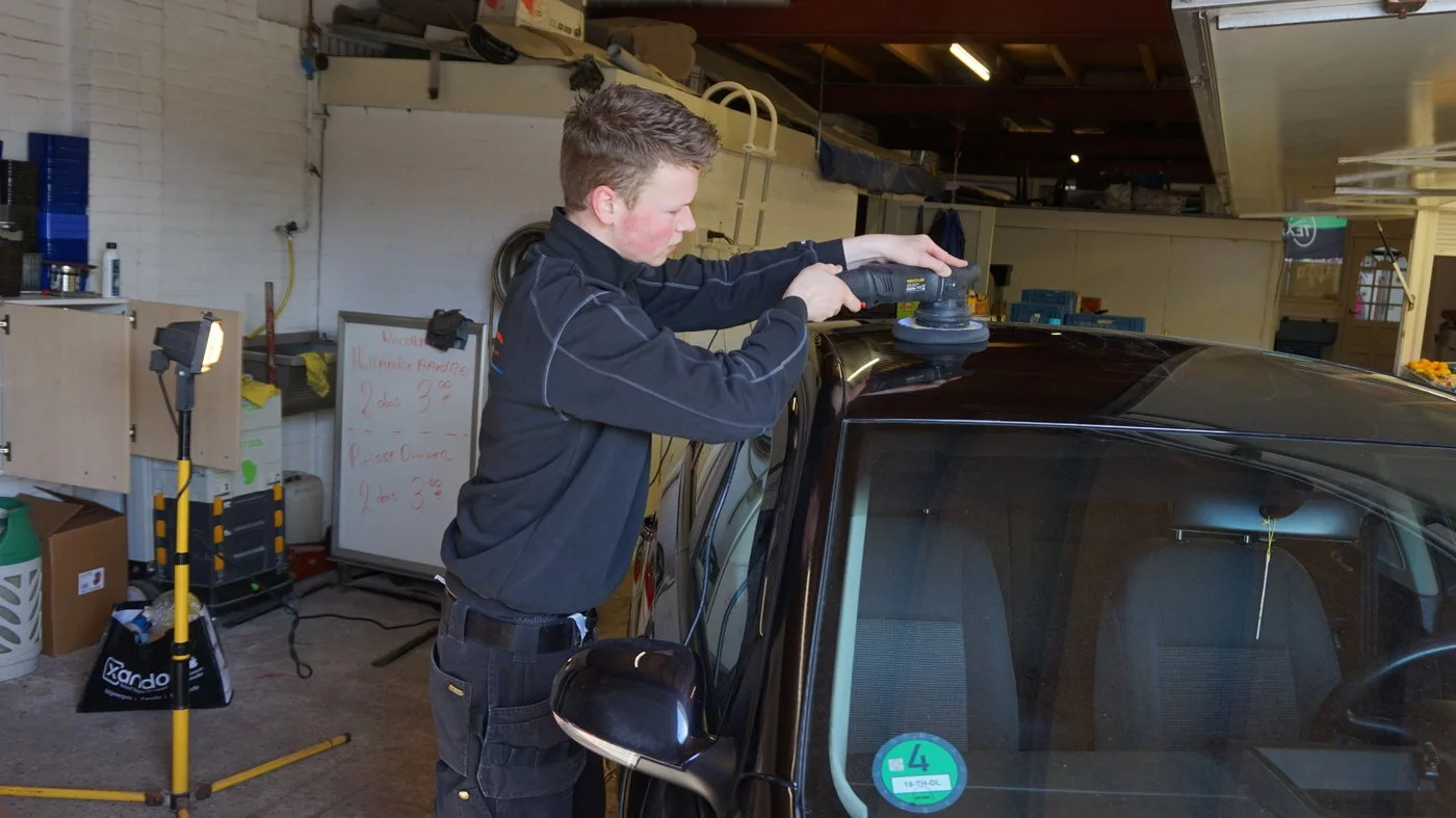

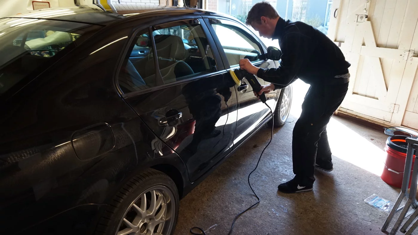

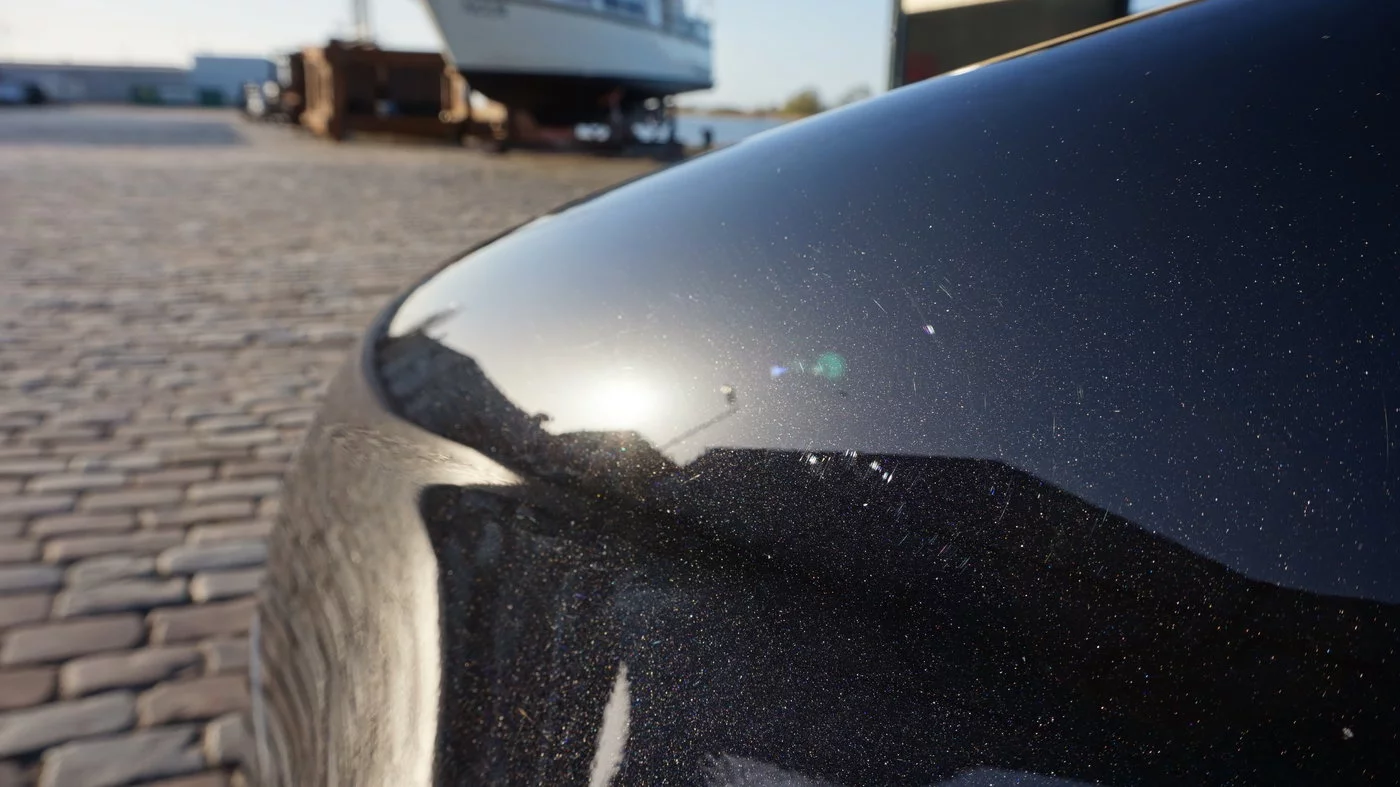

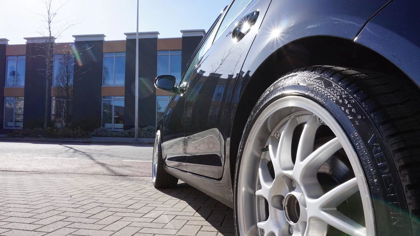

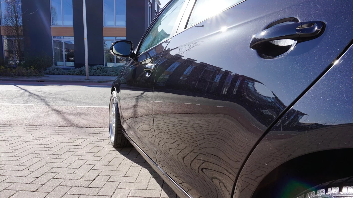

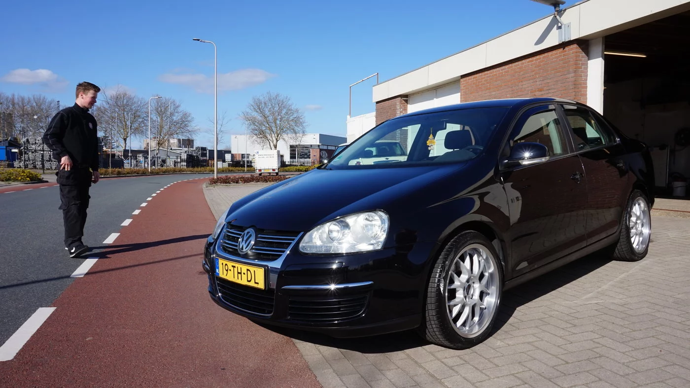

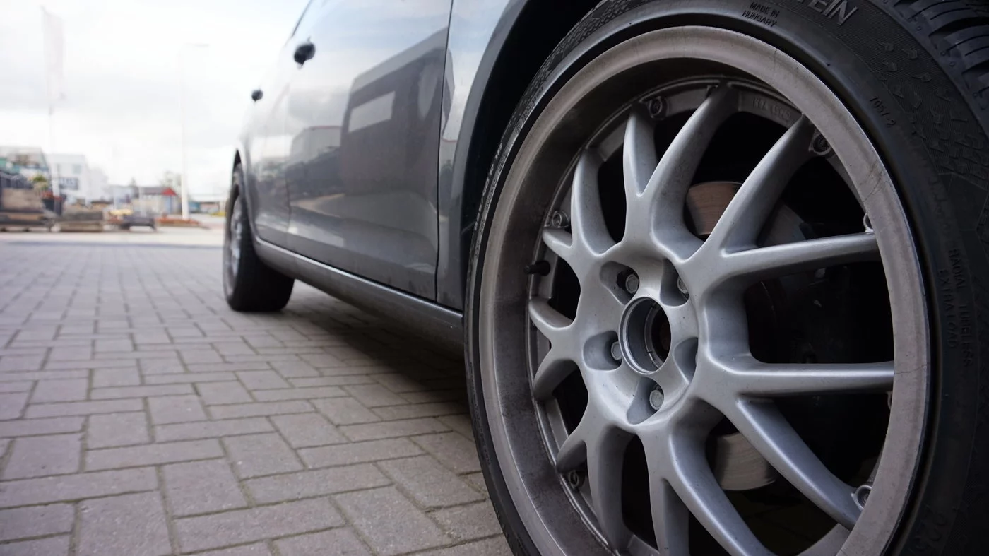

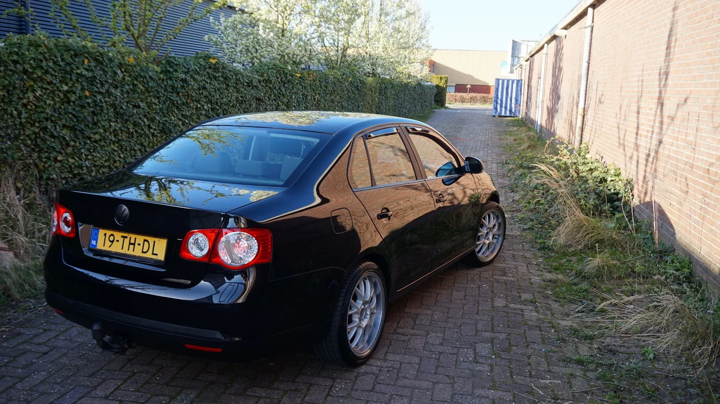

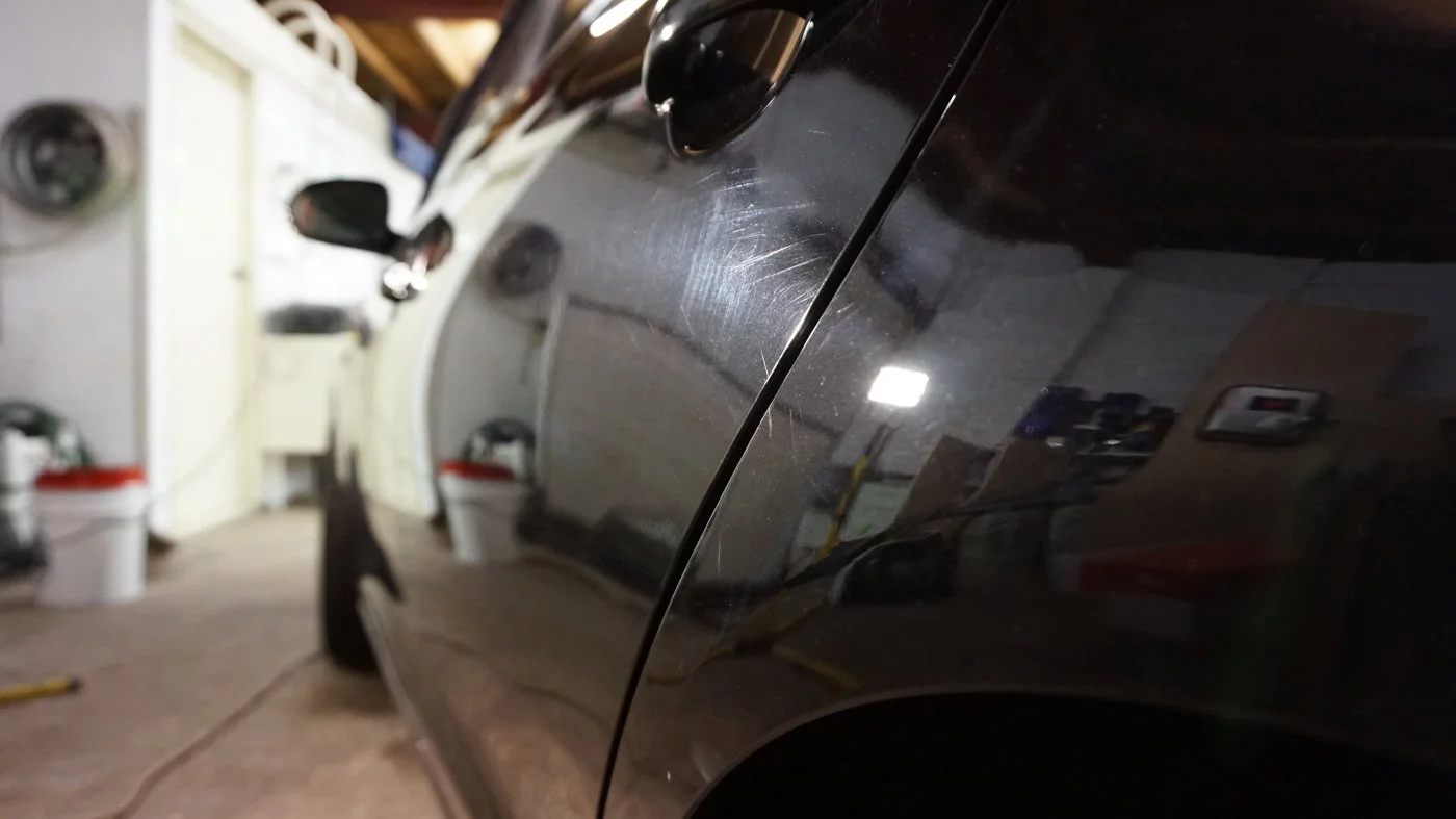

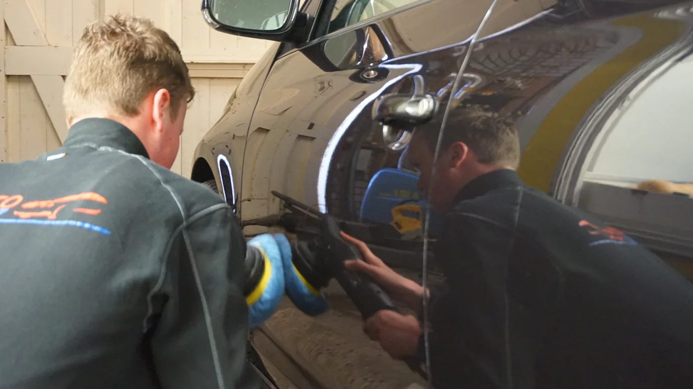

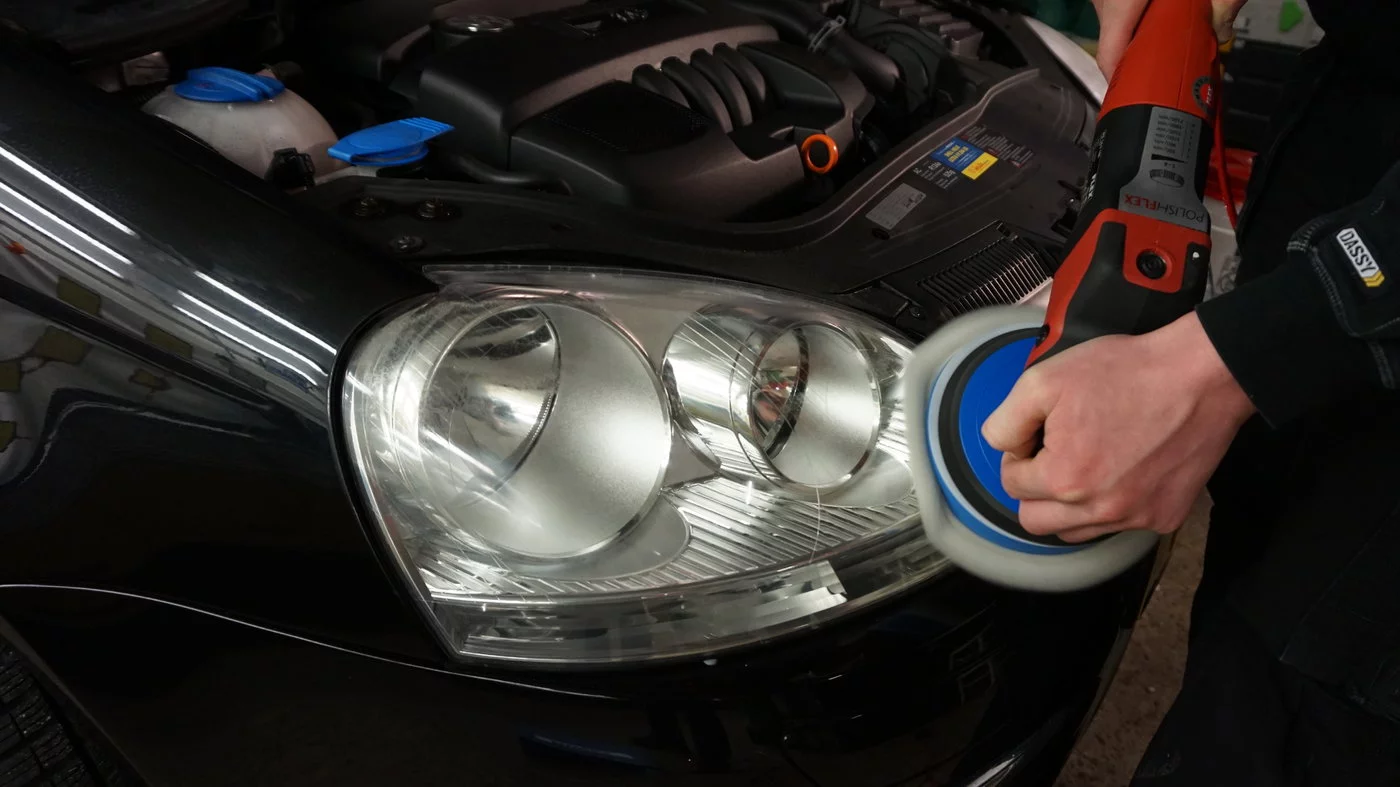

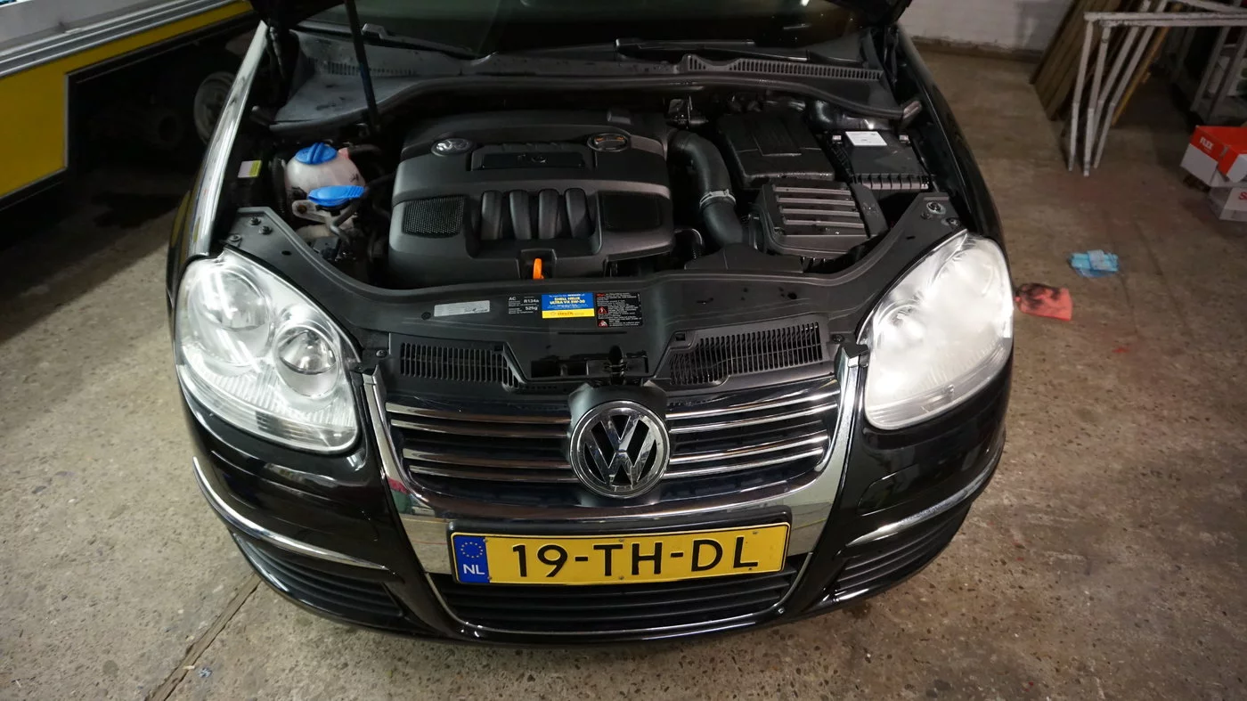

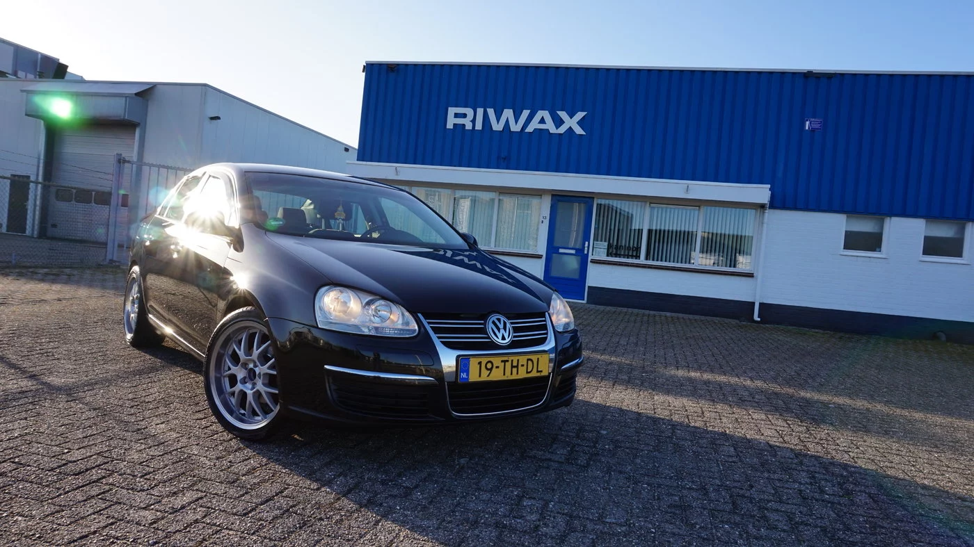

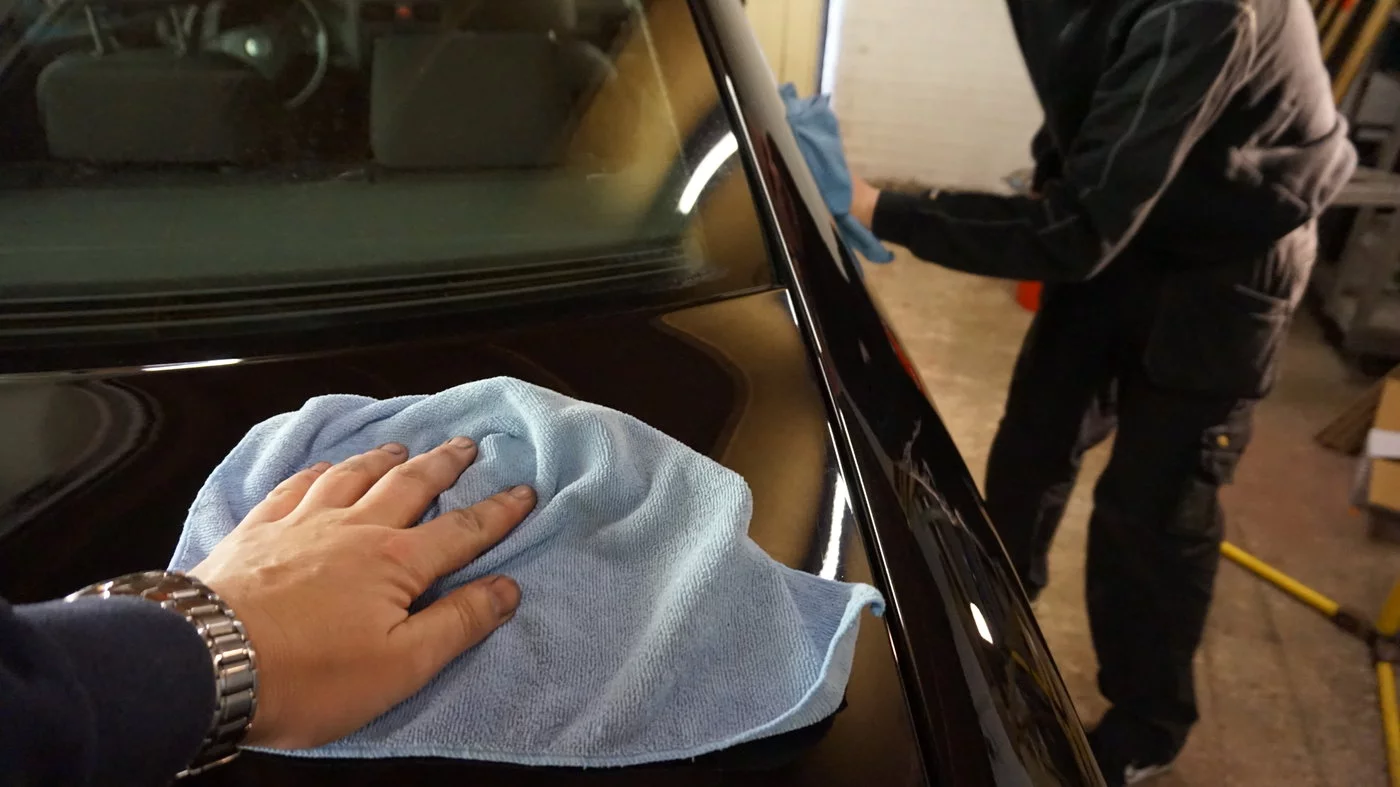

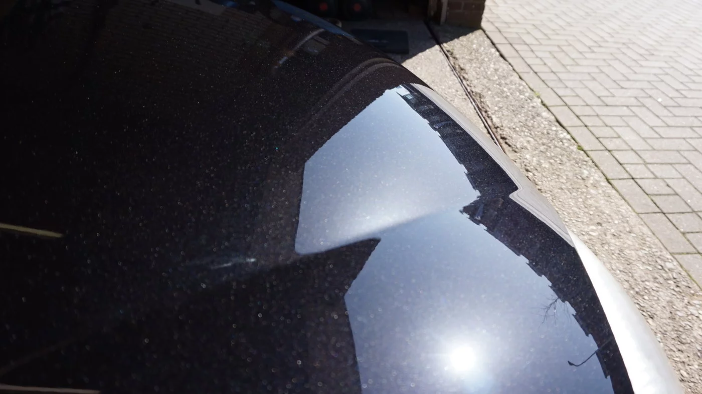

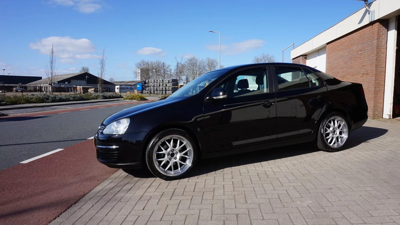

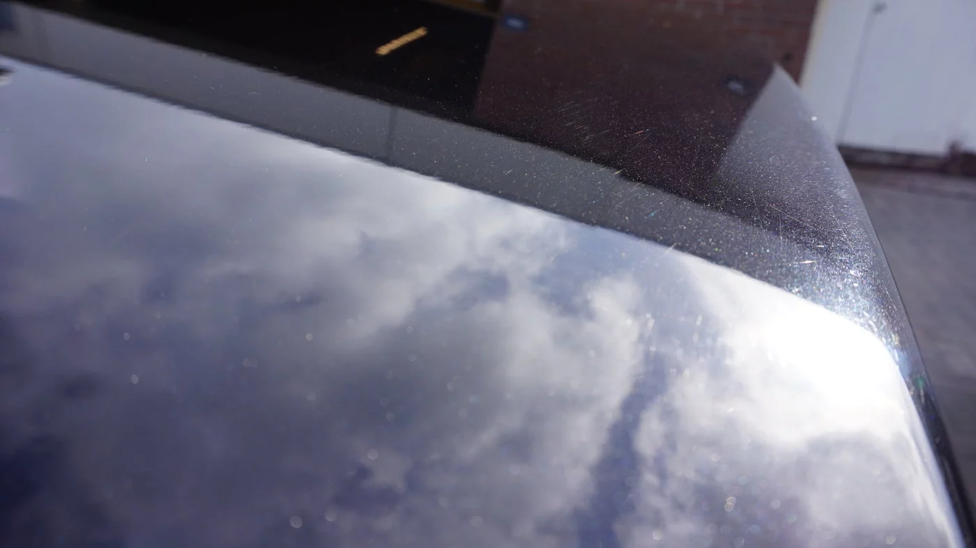

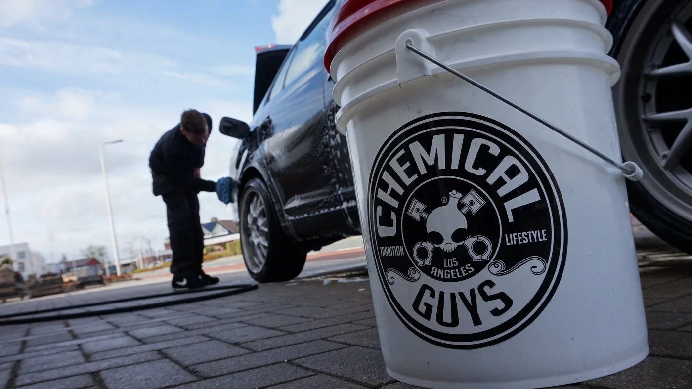

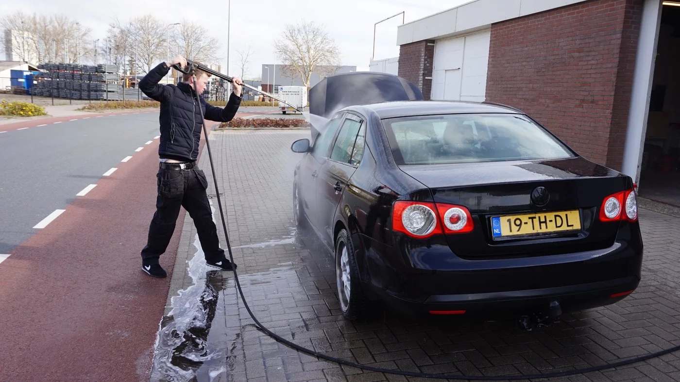

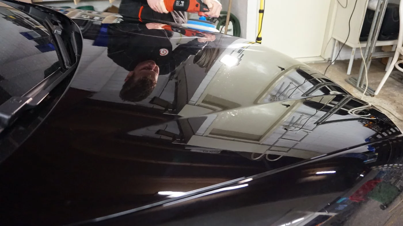

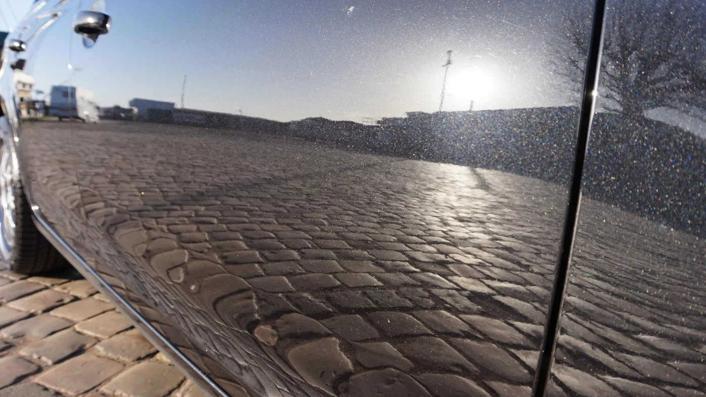

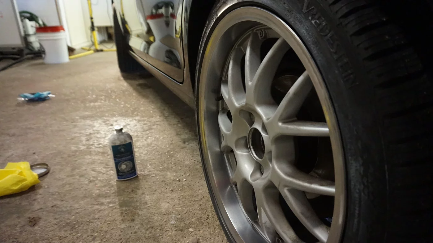

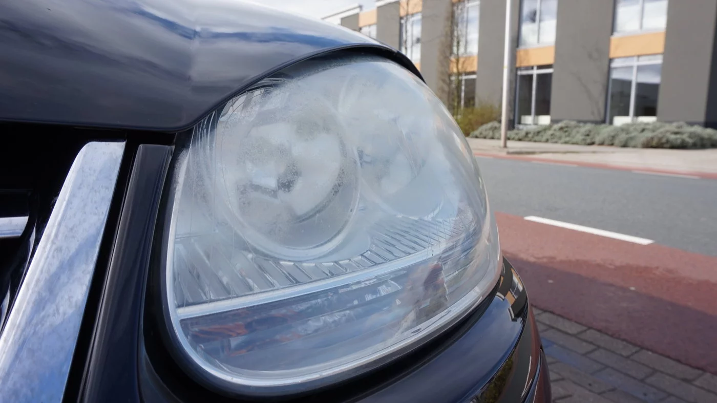

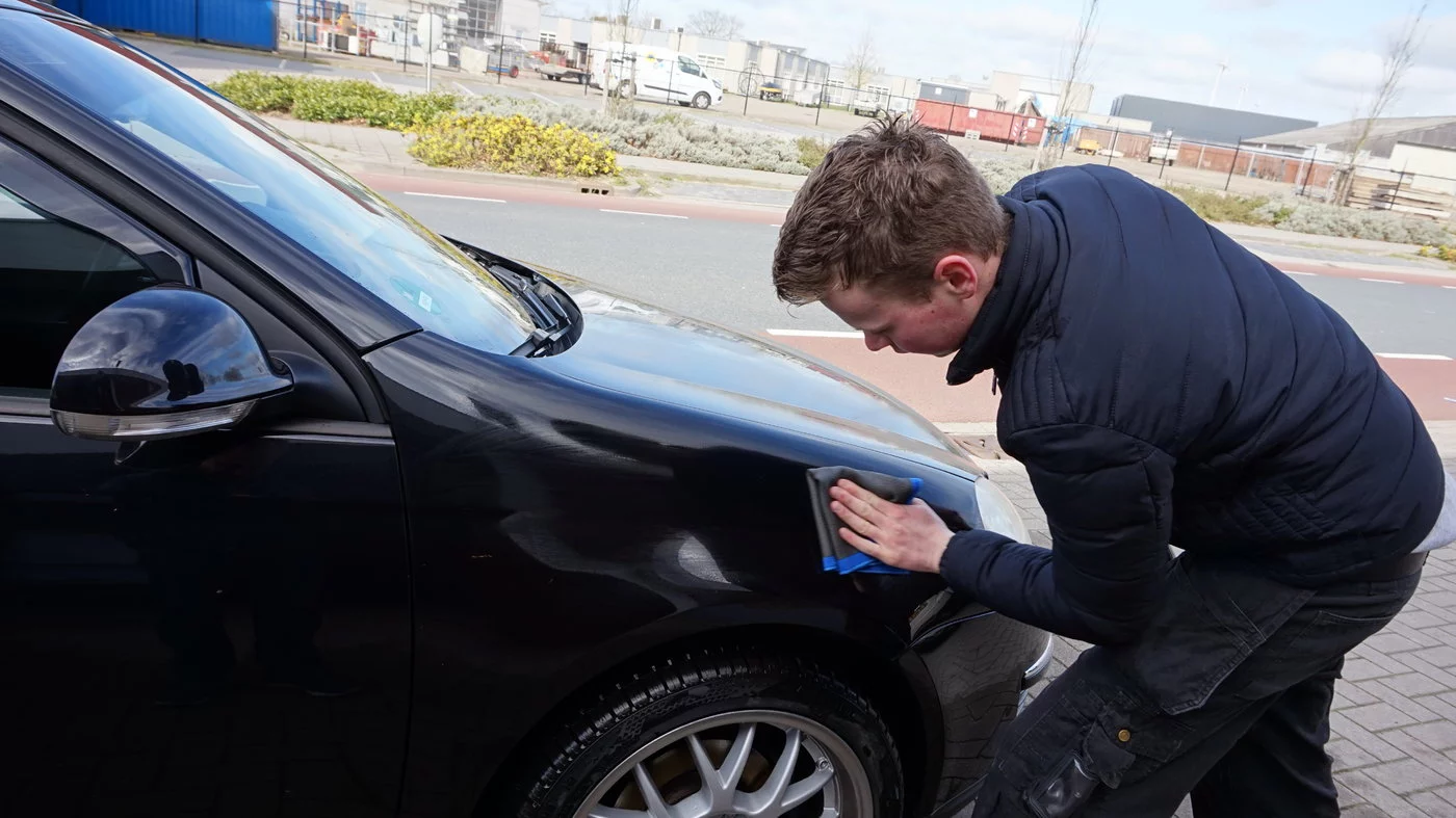

Enige tijd geleden (in maart alweer) deze zwarte Volkswagen Jetta onderhanden genomen. De auto zag er voor zijn leeftijd netjes uit en ik ken de eigenaar persoonlijk en verzorgt zijn Jetta netjes. Maar de auto zal fungeren als trouwauto en kon dus nog wel wat 'extra' liefde gebruiken. De auto zat vol met de gebruikelijke swirls en de koplampen waren helaas erg dof geworden. De koplampen heb ik moeten schuren en heb de booskijkers verwijderd. Op de koplampen heb ik 80% correctie kunnen halen. De eigenaar John hielp mee met deze detail hij heeft zich voornamelijk op de velgen gericht. Ik moet zeggen de prachtige foto's zijn door hem gemaakt want ik wil dat nog weleens vergeten.
Het betreft een full detail dus de hele auto is weer opgefrist. Wij vonden zelf het resultaat erg goed gelukt en de lak was niet Zwart maar Metallic Zwart geworden:)
Het was voor ons nog wel flink doorwerken want wij zijn om 10:00 op de zondagmorgen begonnen en de jetta verliet pas om 19:00 de magische poetsruimte.
Foto volgorde is van resultaat naar begin.
Gebruikte middelen:

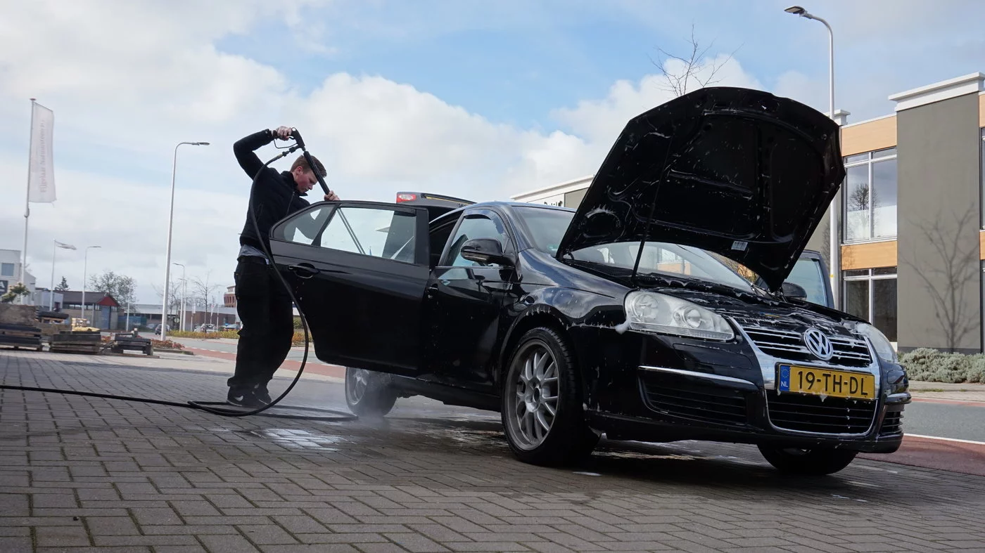

- Riwax shampoo powerfoam (prewash )
- Riwax RX20 detailspray
- Riwax Kleidoek
- Flex rotary in combinatie met een lamsvel
- Riwax PX100
- Krauss dualaction
- Riwax PX200 (finishen)
- Waxpad op de dualaction in combinatie met de PX300
- Tornado

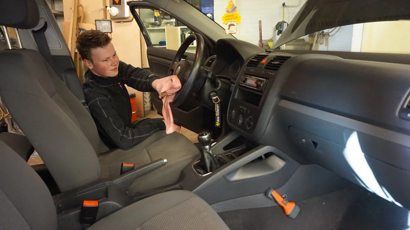

- Stofzuiger
- Riwax SimplyClean
- Riwax microvezel doeken (hele project door)
- Autoglym vinyl shine
- Autoglym glass fast
- Great lion polish (voor de velgen)
- Smartwax Rimwax (Bescherming velgen)
- Paar stevige bakken koffie zwart:)

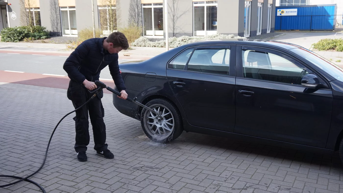

Dat klopt je hebt helemaal gelijk. Dit is mij inderdaad ook aangeleerd maar de kabel gleed mij telkens van de schouders af.... Ik heb kabel vervolgen achter mijn kuit zodat de kabel de lak niet raakt. Heel scherp opgemerkt trouwens :)

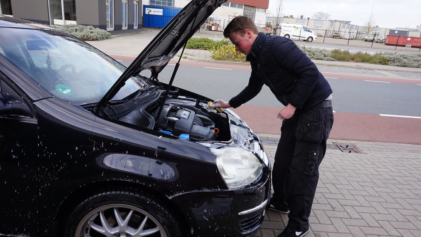

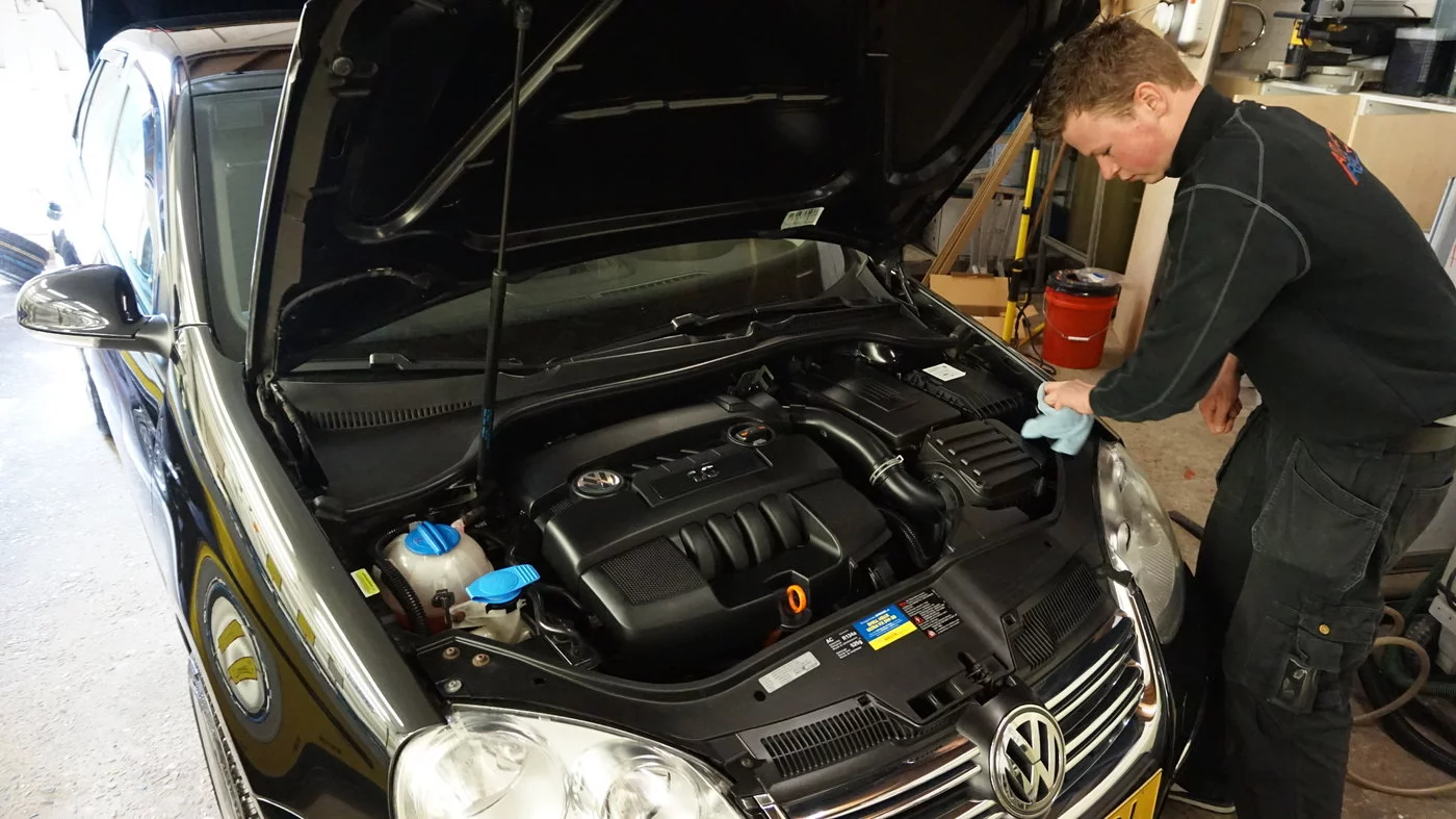

Hoeveel trouwfoto's zijn er gemaakt van het motorcompartiment?;)
Haha uhm... Niet maar ik vind dat je dat gewoon moet meenemen bij een poetsbeurt. Zijn vast mensen die er anders over denken maar het motorcompartiment hoort bij mij gewoon strak te zijn. :)
@RoyBa ik ga akkoord met je! ik neem elke (uitgebreide) poetsbeurt de motorruimte even mee. Het is dan ook gewoon leuk als ze bij de garage of keuring (apk) een complimentje geven over het feit dat de auto er ook onder de motorkap netjes bij staat. :yum
