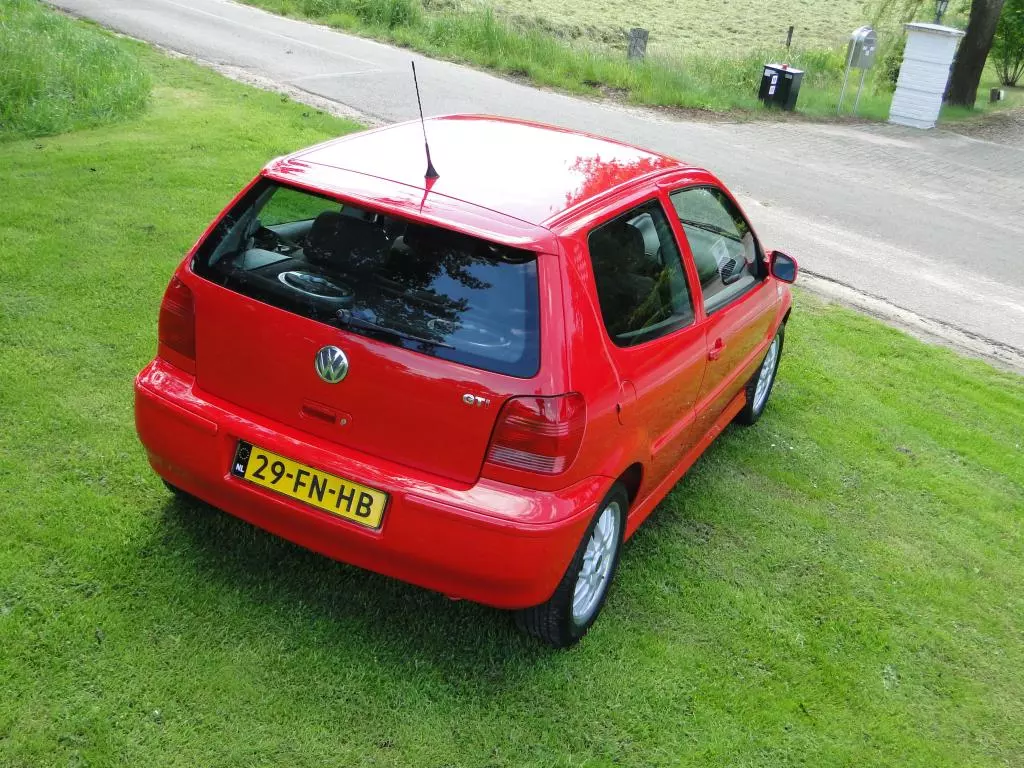

Hierbij een Show-off van mijn eigen auto:
Merk: Volkswagen
Type: Polo GTI 6n2
Motor: 1.6 16v 92KW (125pk)
Heb deze auto reeds gekocht, altijd al gek geweest van de kleur samen met het model en de uitvoering.
De bedoeling is om deze auto geheel origineel te houden en uiteraard geheel netjes en schoon.

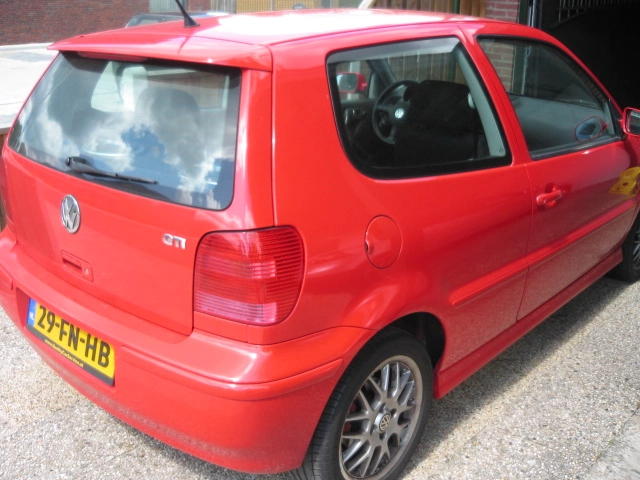

Voor:

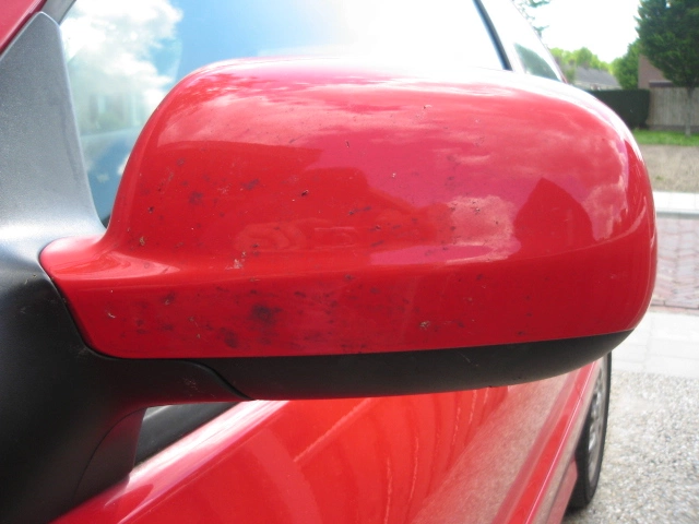

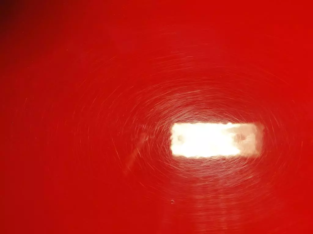

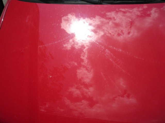

Goed te zien op de fotos dat er veel vuil, swirls, krasjes en andere elende aanwezig is.

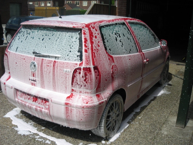

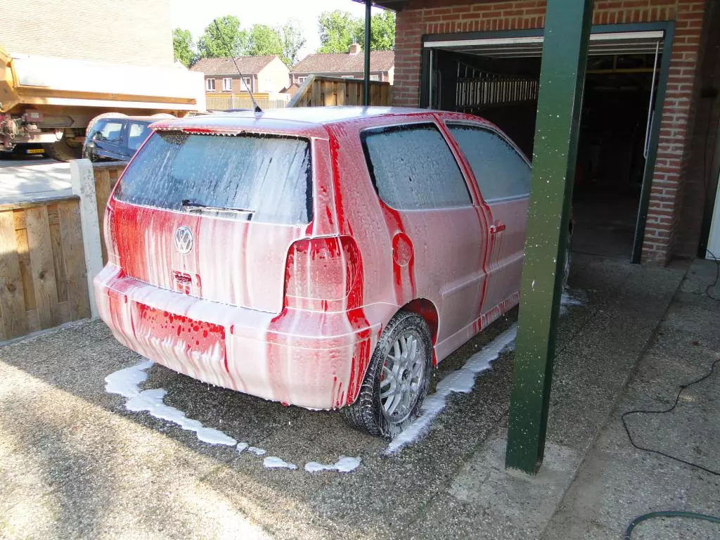

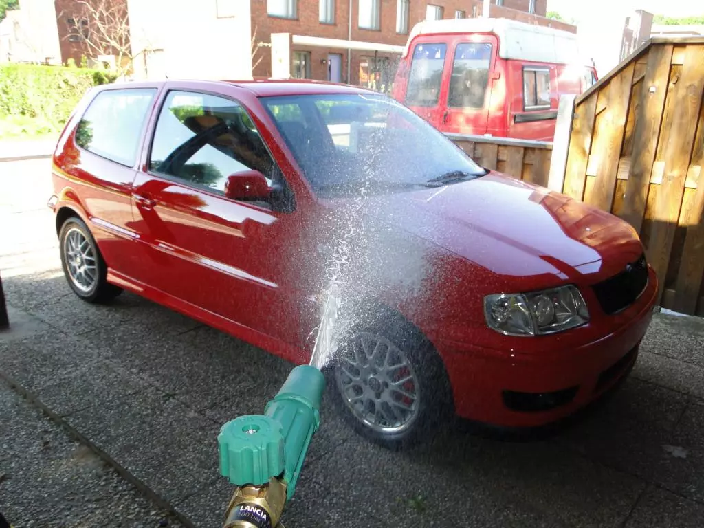

Als eerst Foamen om vuil los te weken en veilig af te voeren en daarna af te spuiten.
Daarna rubber schoon gemaakt met APC, daar kwam wel een beetje vuil bij los...
Borstels naar een rondje sponningen, kiertjes en rubbers.
Hierna de auto gewassen met het welbekende 2 emmer systeem en daarna geheel gekleid en nogmaals gewassen, hier helaas geen fotos van.

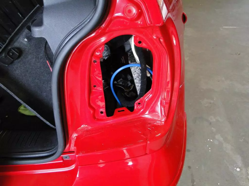

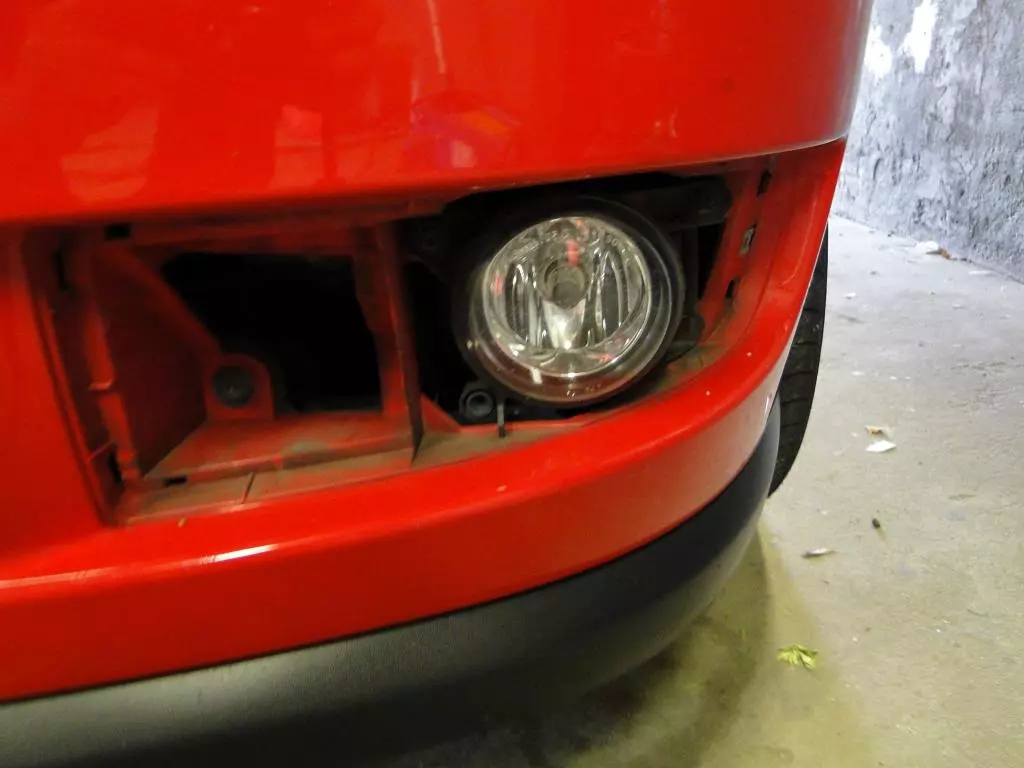

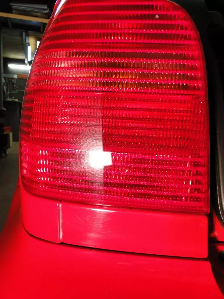

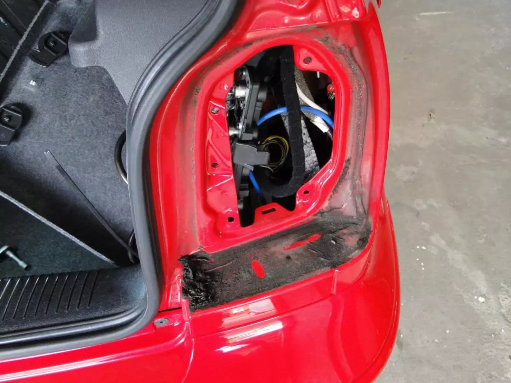

Modder? onder het achterlicht, veel delen verwijderd voor het polijsten.
Uiteraard netjes schoon gemaakt

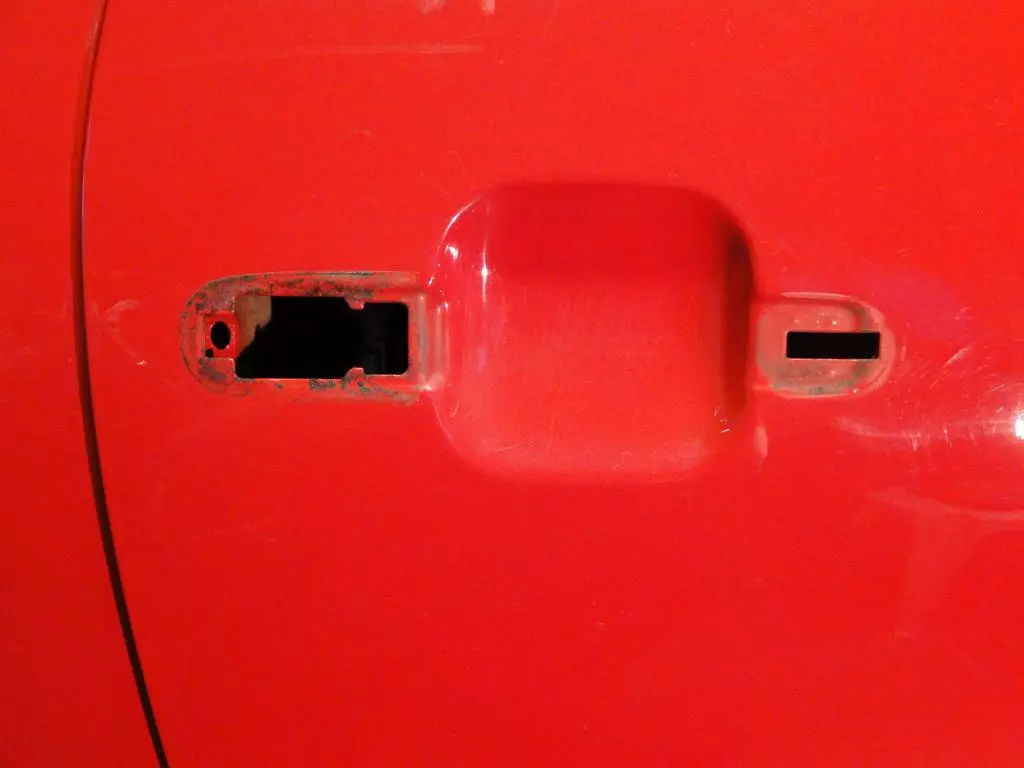

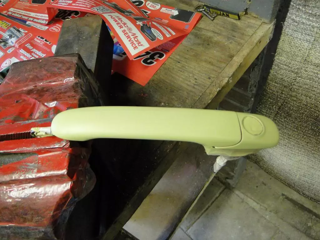

Handgrepen ook verwijderd, deze worden herspoten.

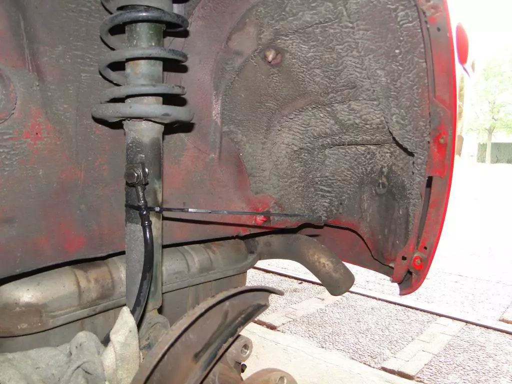

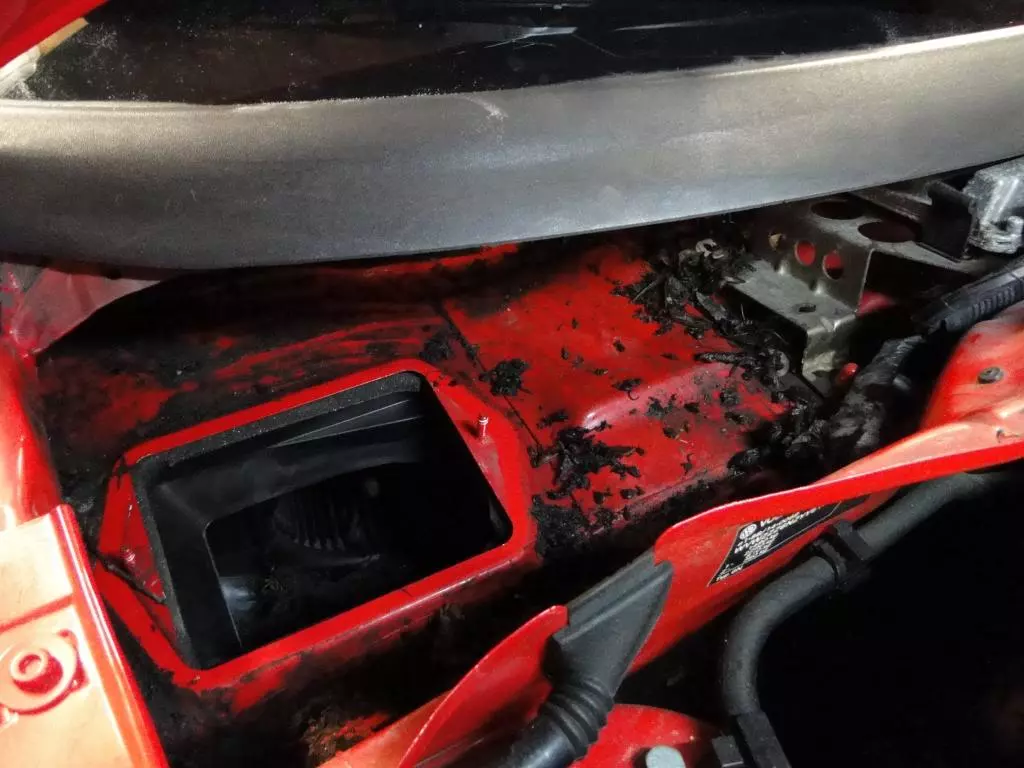

Ook de parafan moest er aan geloven.. en wat Ellende kwam daar onderweg.
Schoongemaakt en dicht gebouwd

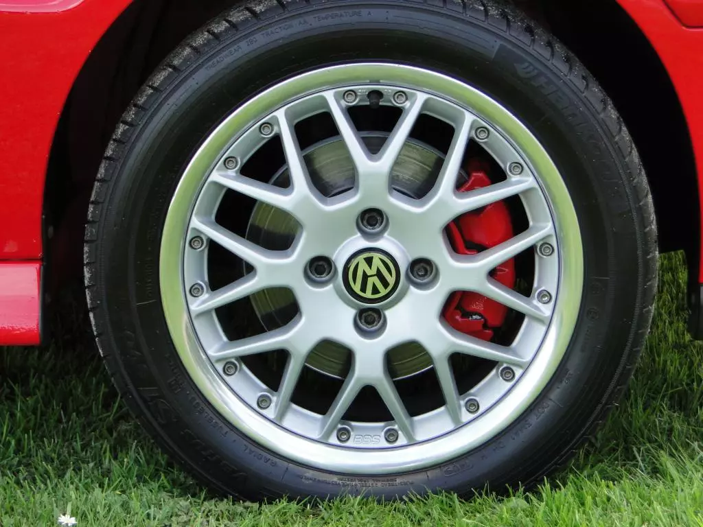

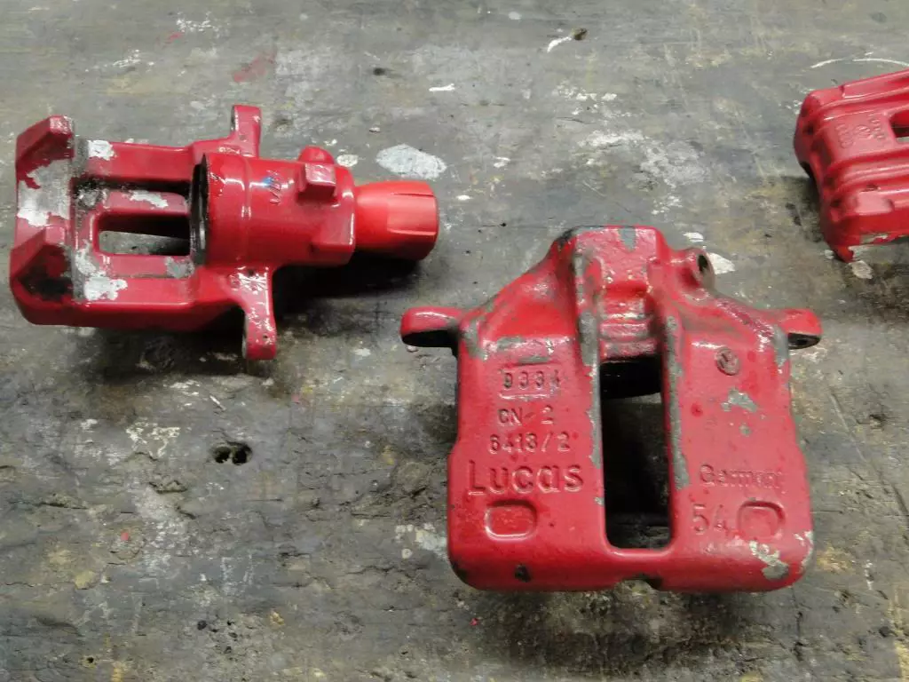

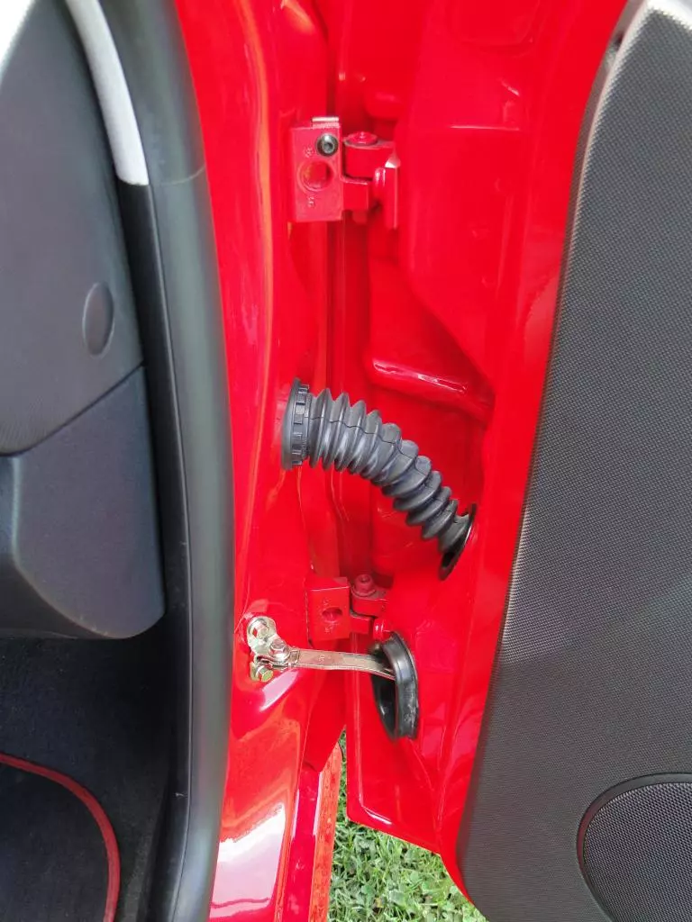

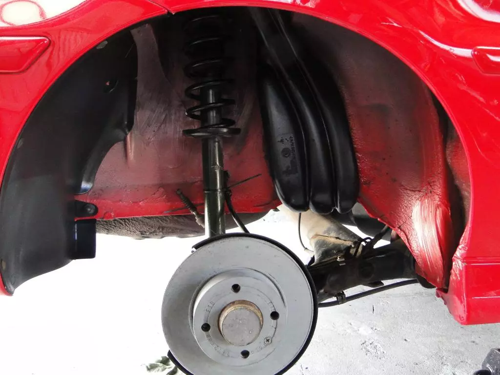

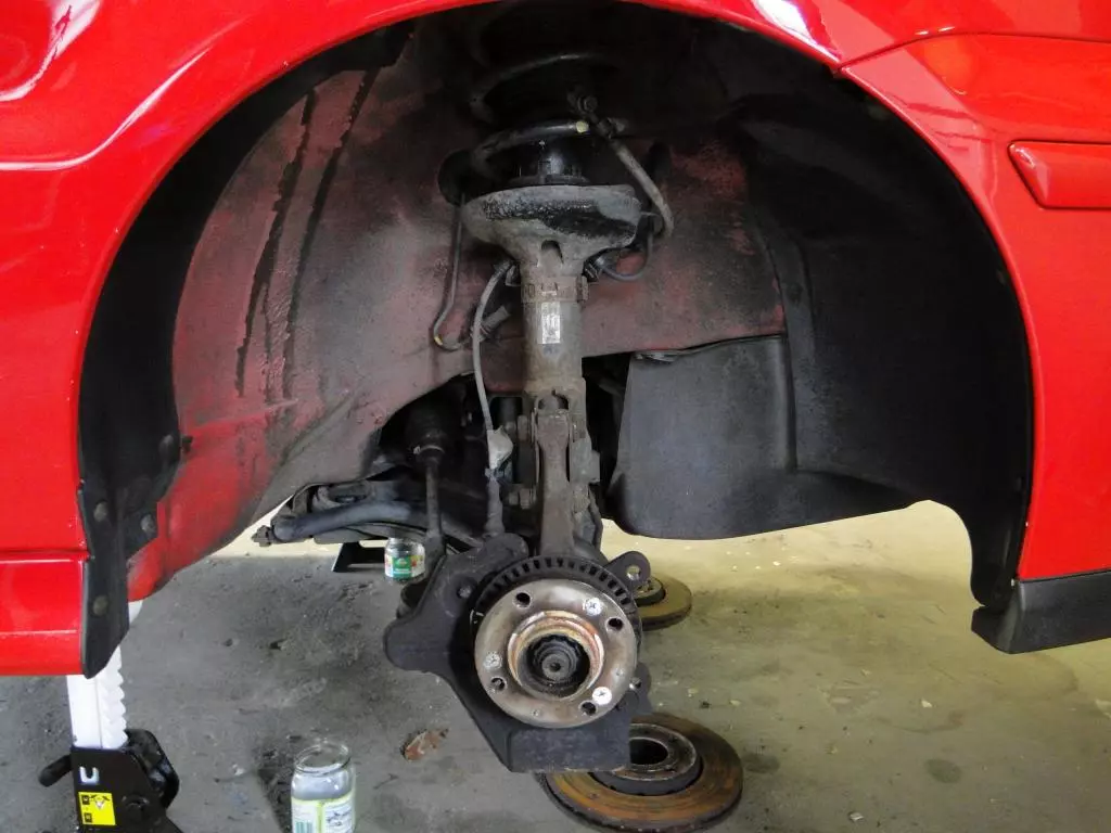

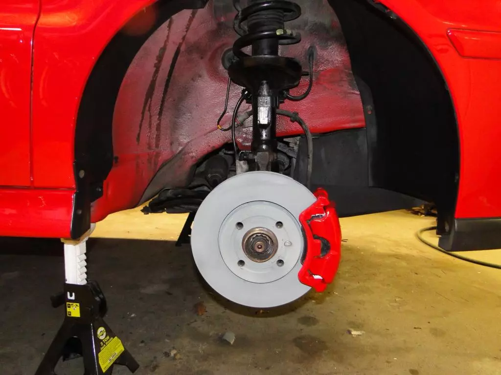

Binnenkuip, Remschijven, Remklauwen en remankers ook verwijderd.. Alles moest toch weer als nieuw worden

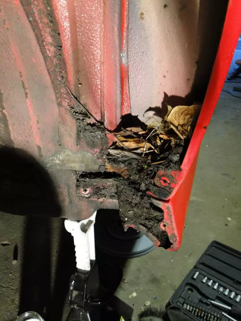

Een hoop zand wat zich ophoopt achter de binnenkuip (Hier loopt ook de afvoer van regenwater en waswater langs mits dat nog kan, kan het niet.. is waterlekkage vaak het gevolg)

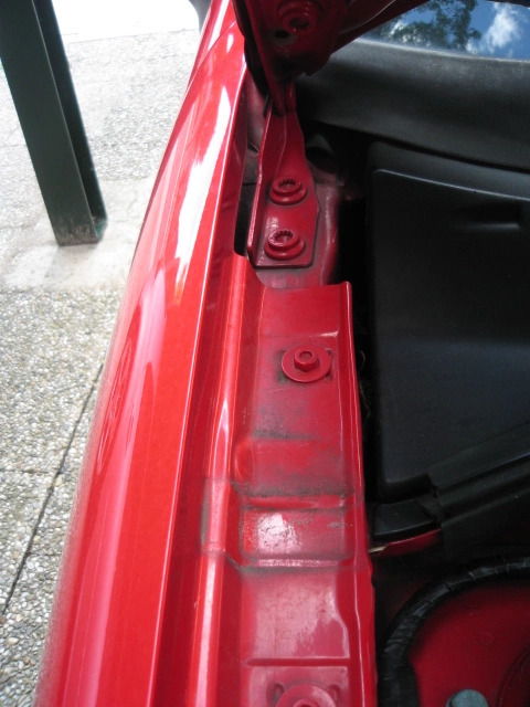

Binnenkuipen geheel met tar x behandeld zodat alle teerspettertjes verdwijnen.
Achterkuipen bedekte ook een plek met een hoopzand.
Na grondig schoonmaken ziet het er ook mooi uit ( APC doet wonderen met een stevige borstel )

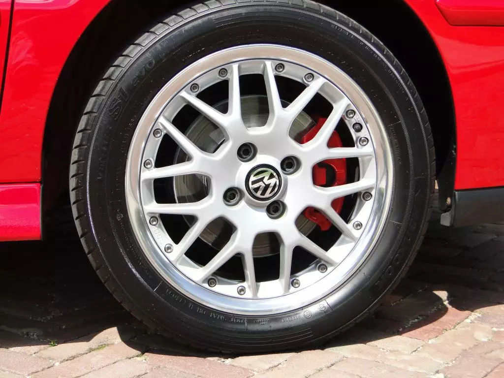

De remklauwen en remankers laten stralen om ze zo netjes mogelijk te krijgen.
Sommige delen wat nog origineel in de lak zat, was zo hard dat het met stralen zelfs niet geheel weg ging.

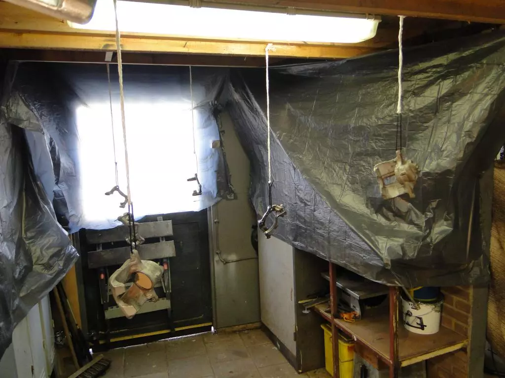

Alles klaar om gespoten te worden in de lak van VHT
Naar alles schoonmaken en netjes in de lak gezet te hebben is dit een beetje het resultaat.

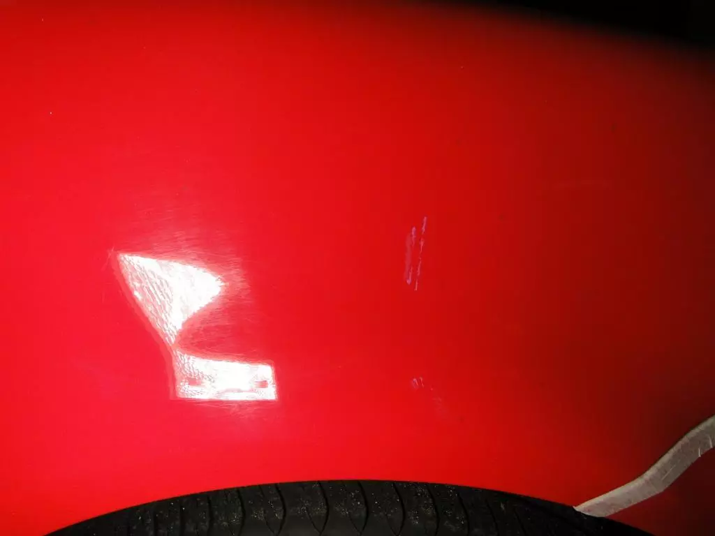

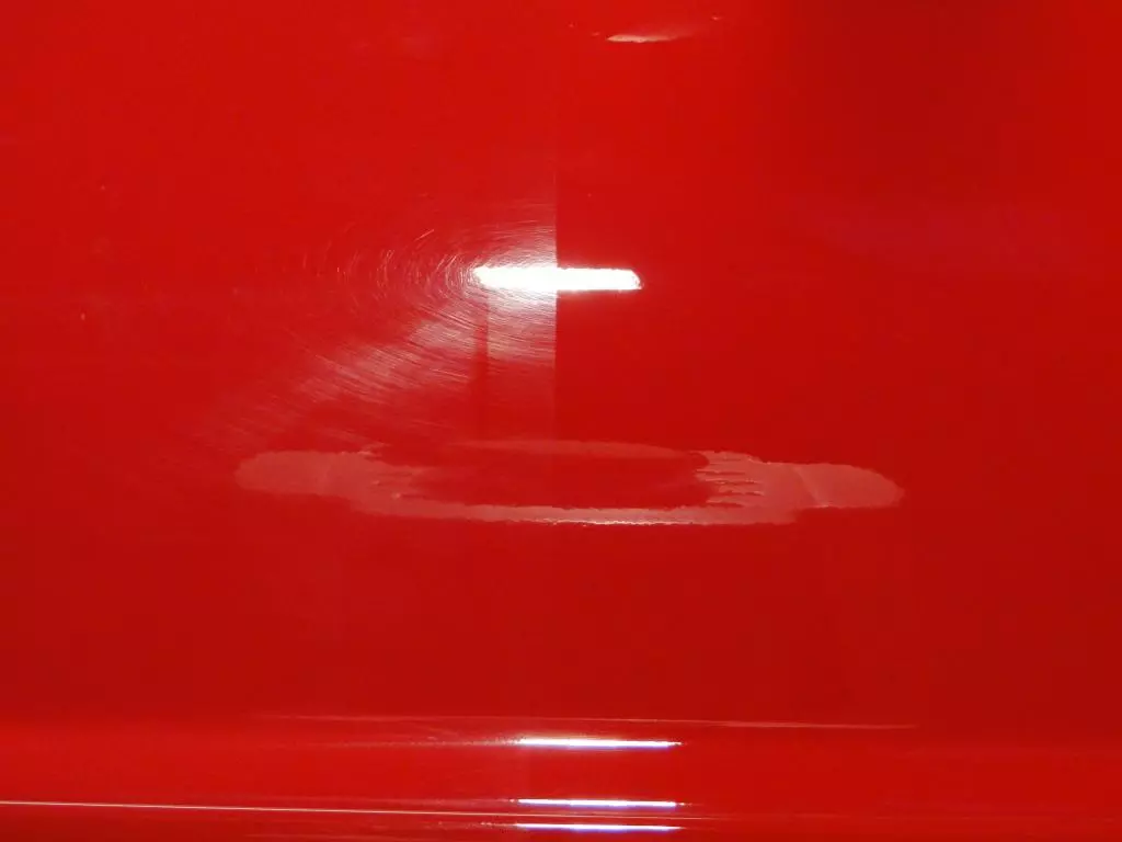

Hierna de schade van de lak maar even bekeken, toch is rood ook best een lastige kleur voor de foto.. Of ik kan het nog niet zo goed haha.
Toen even een testspot.. (Ja, een verkeerde foto voor jullie allemaal! In de UK kom je alleen maar zulke fotos tegen en het is bij mij ook goed gegaan.. )
Avonden bezig geweest zo..

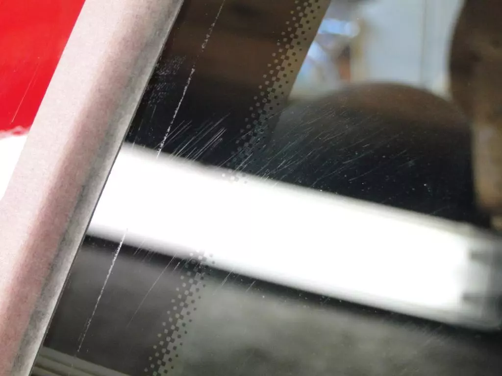

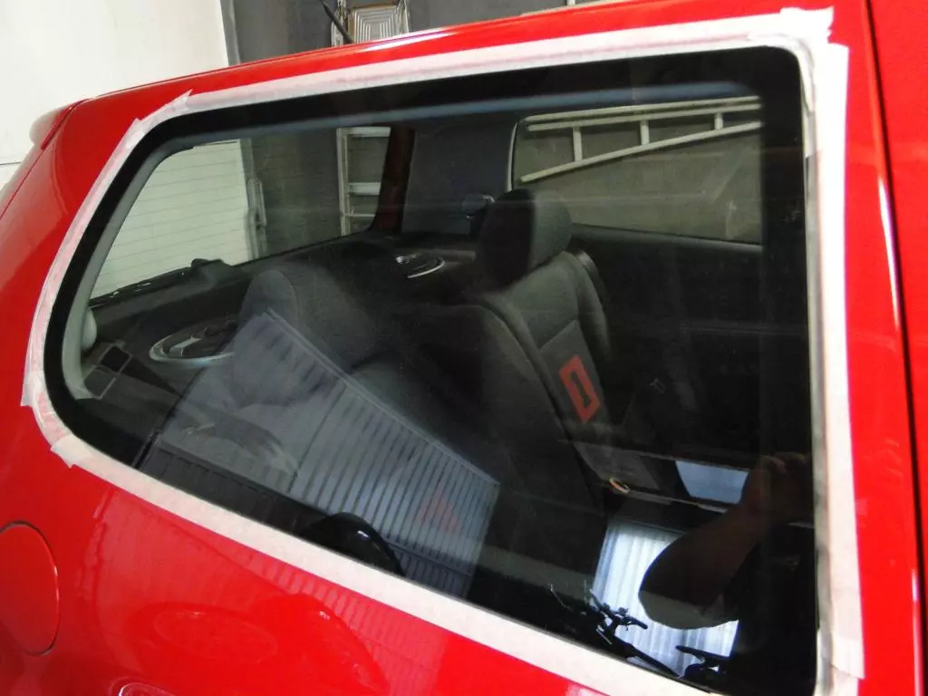

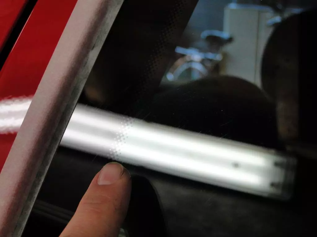

Na al het lakwerk gepolijst te hebben moest het raamwerk er ook aan geloven.
En ceriglass gaat ons daar bij helpen

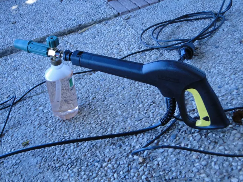

Foam gun in de aanslag.
NIeuwe Gyeon schaap in de aanslag (Volgt nog een review van!)
Foamennnnnnn

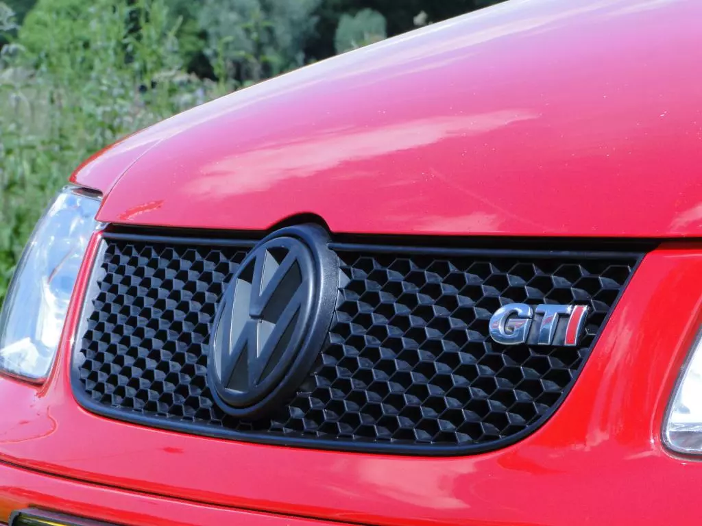

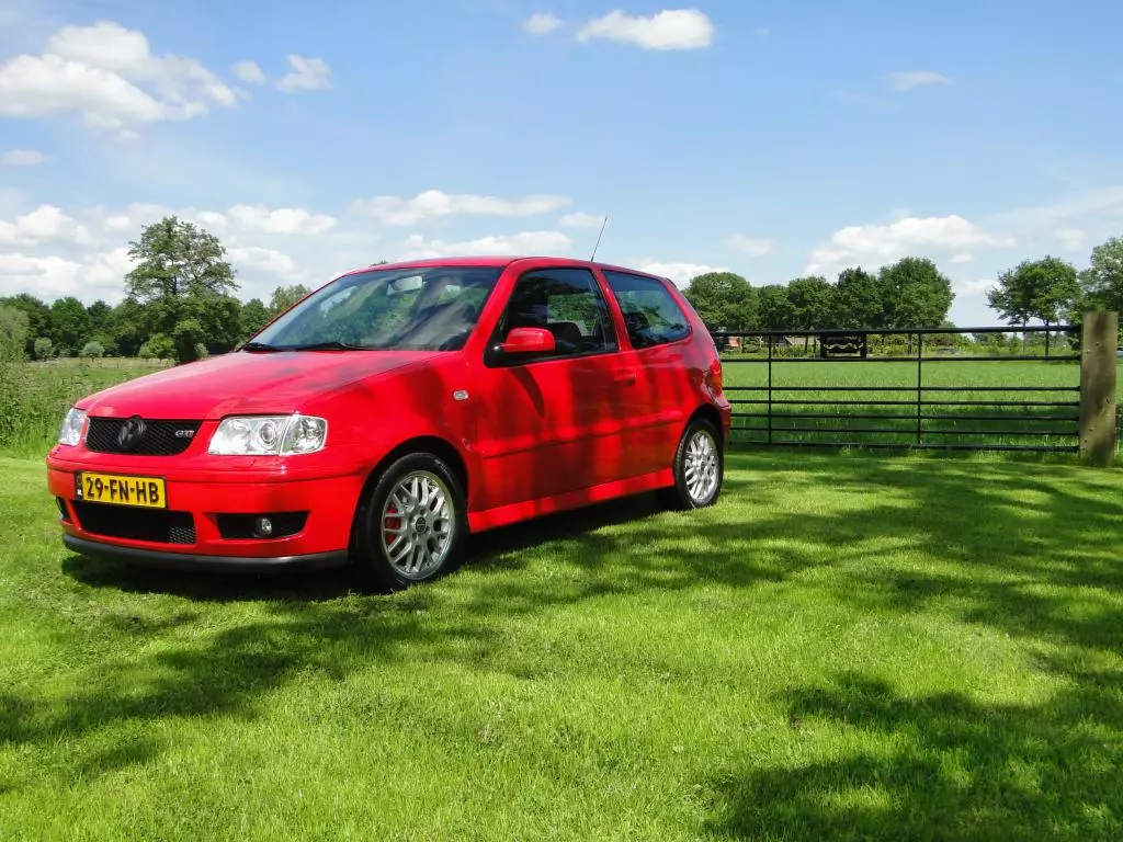

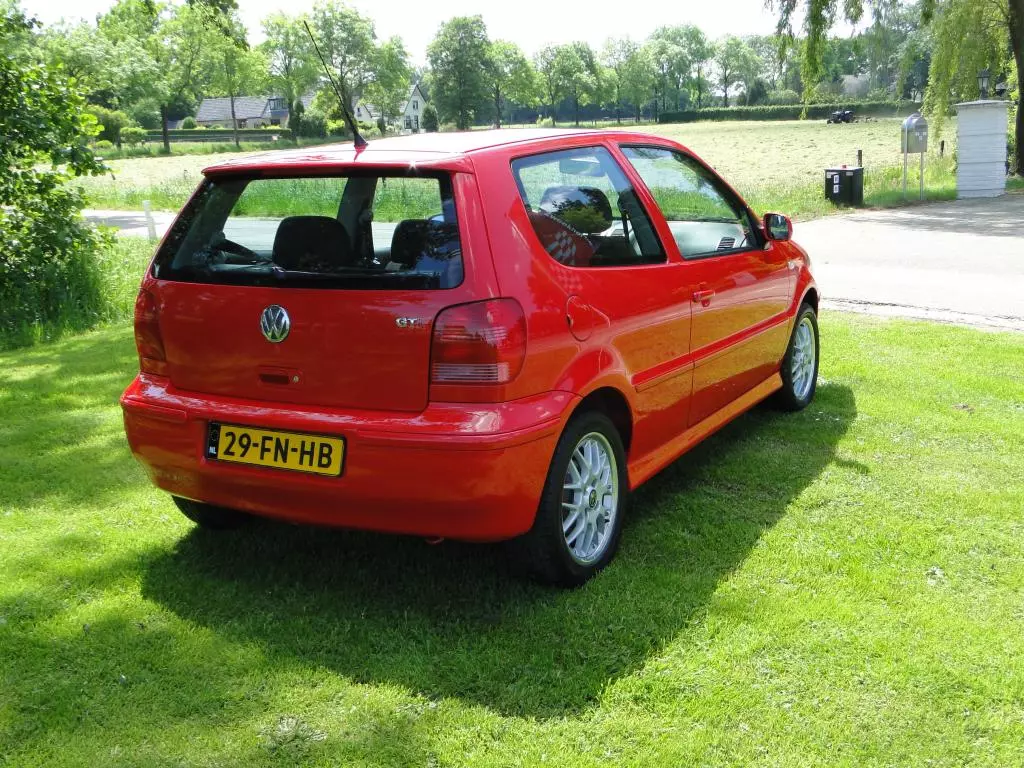

Na het foamen en wassen de auto weer gedroogd en in de dodojuice Lime prime gezet en afgetopt met de dodojuice hard wax.

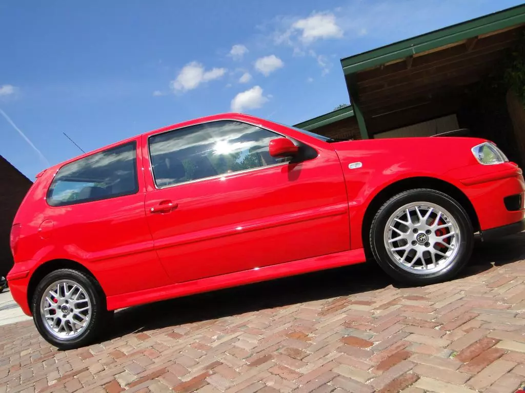

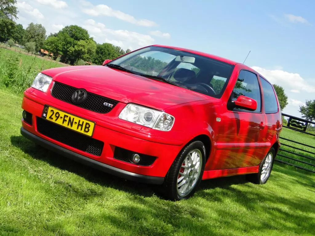

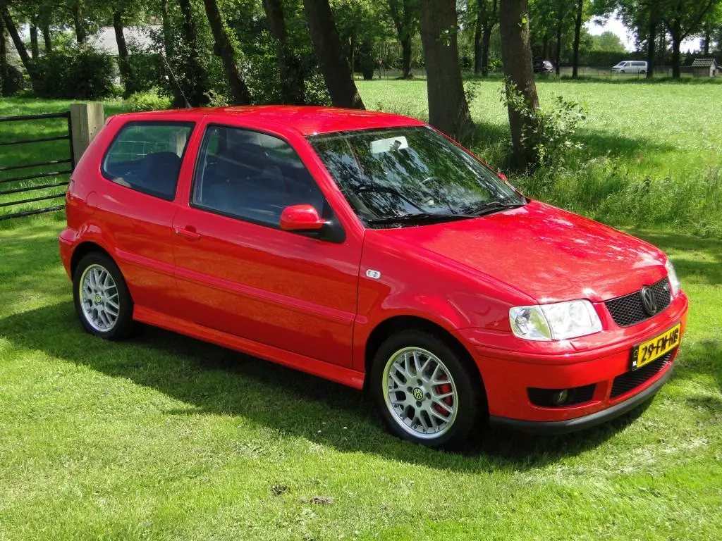

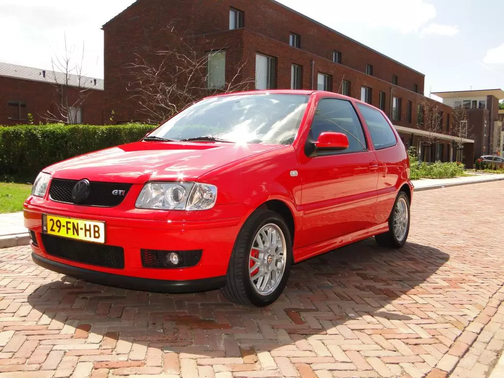

Hierna het resultaat bekeken.

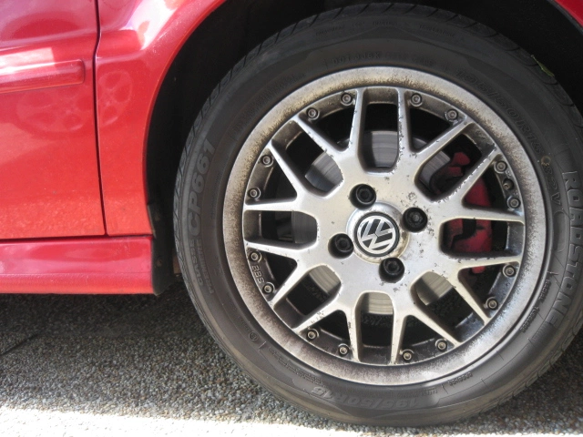

Er is veel meer gebeurt, velgen zijn compleet aangepakt, randen gepolijst, en harten gespoten.

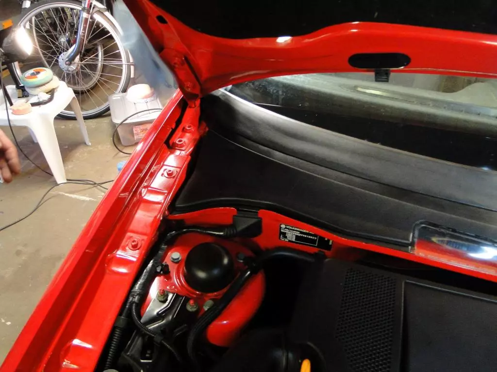

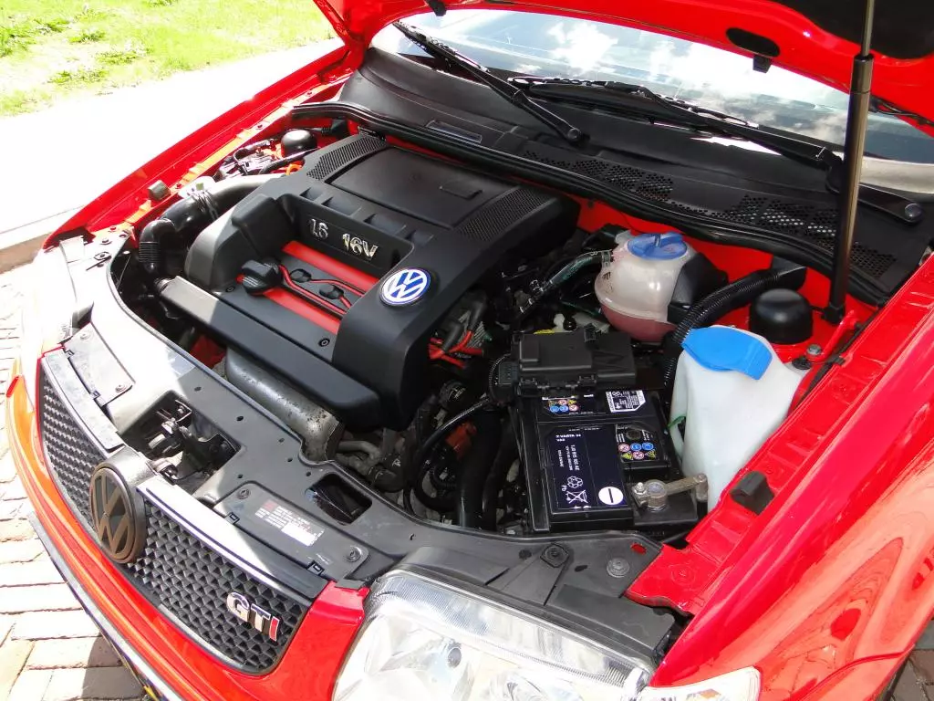

Onder de motorruimte geheel gereinigd met apc en een kwarst en drooggeblazen met perstlucht.
