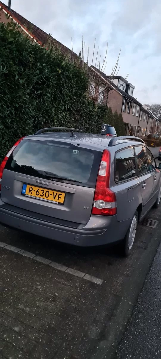

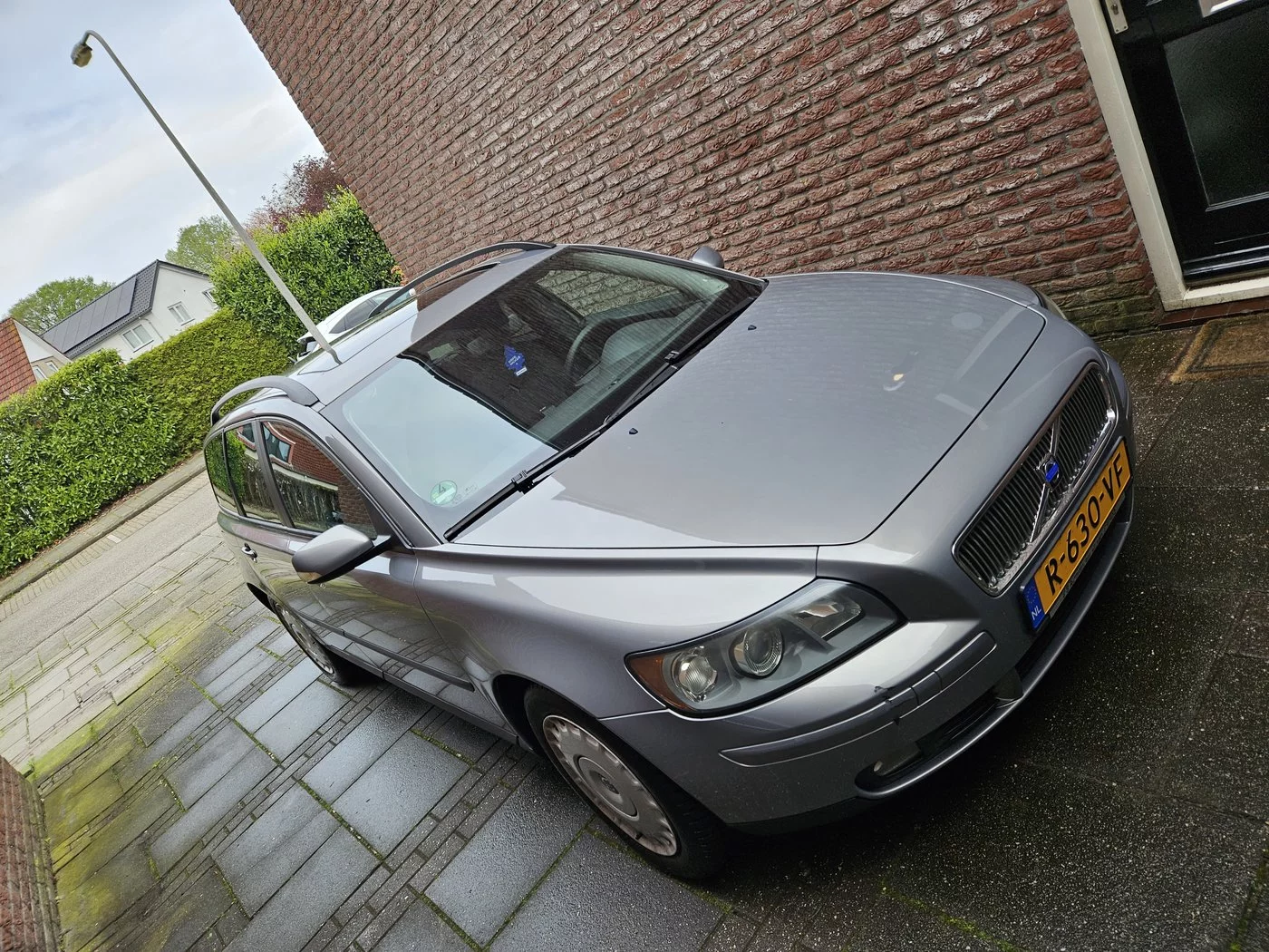

Hier een foto van de auto:

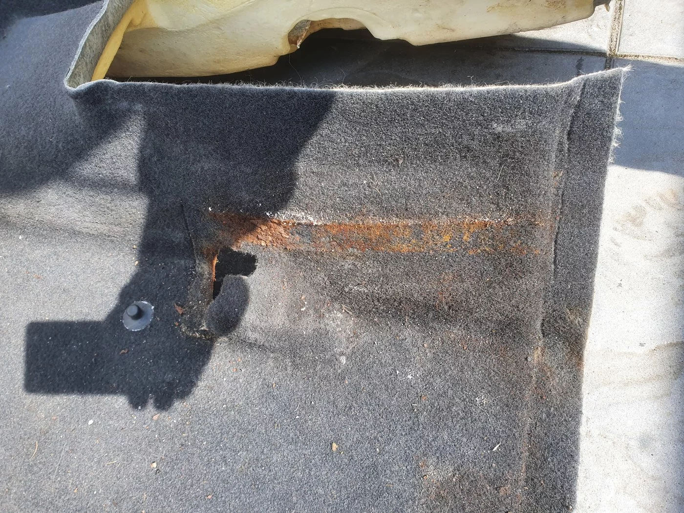

De lekkage was opgelost alleen het vocht in de auto nog niet.. Ik was er inmiddels al achter gekomen dat dit probleem zich waarschijnlijk al langer voordoet.

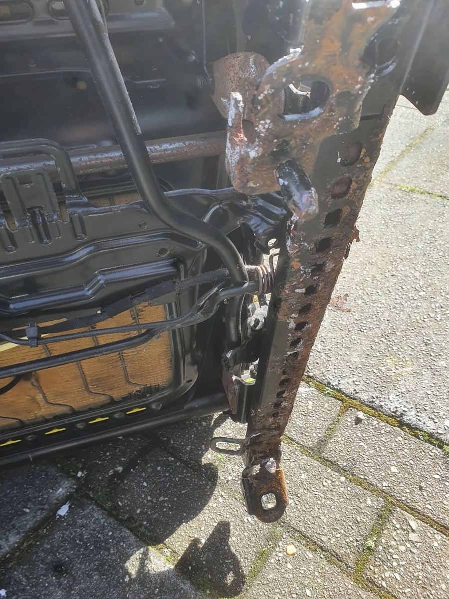

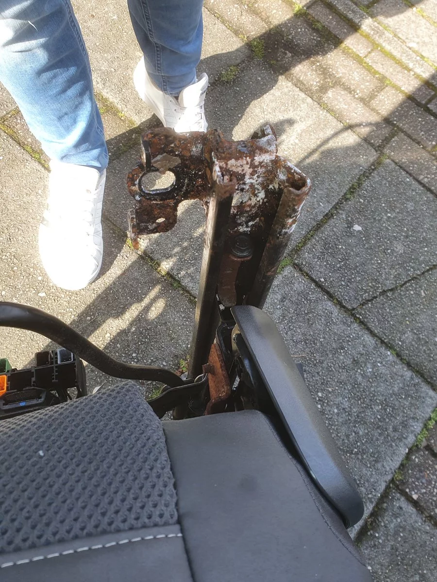

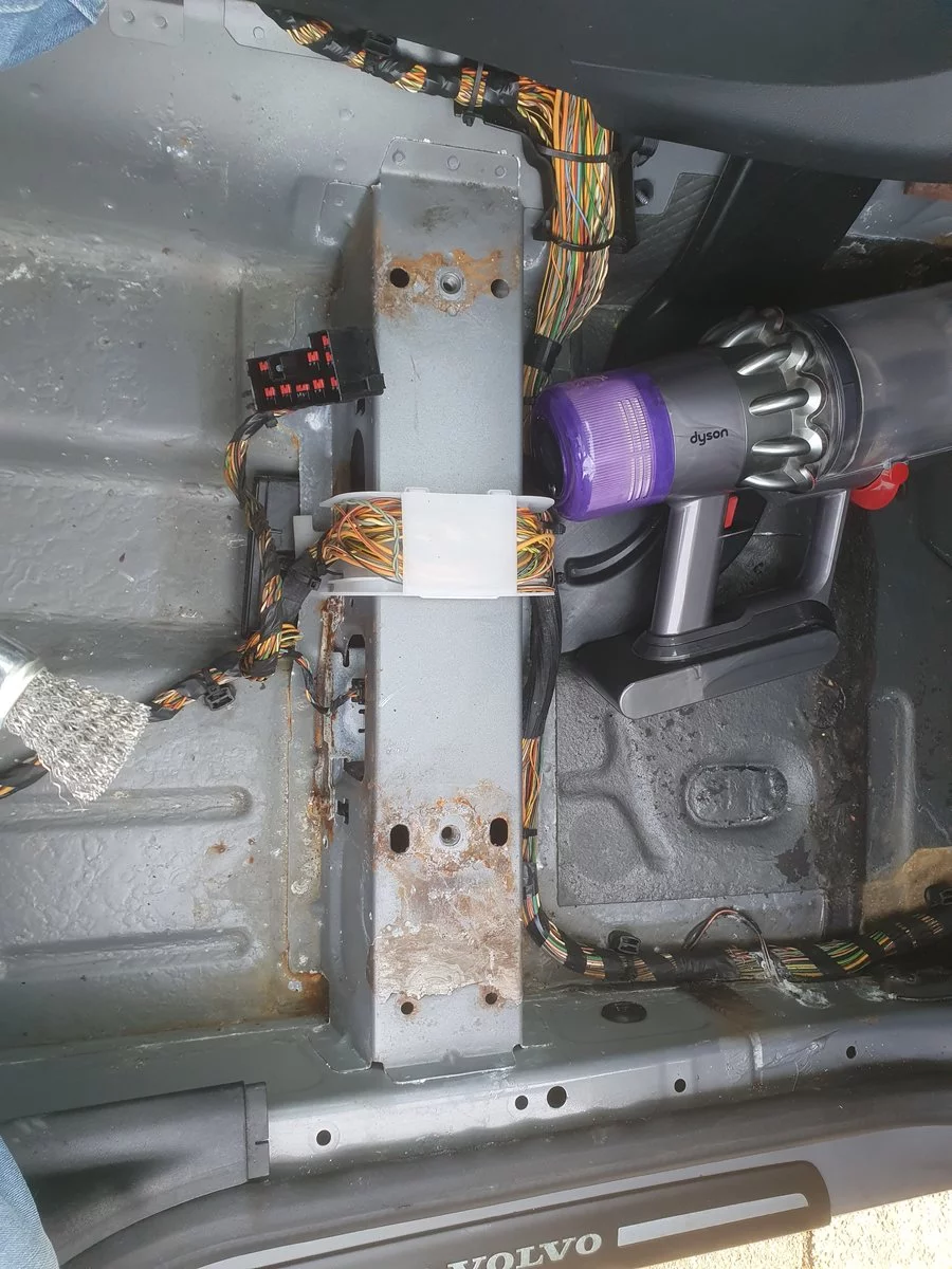

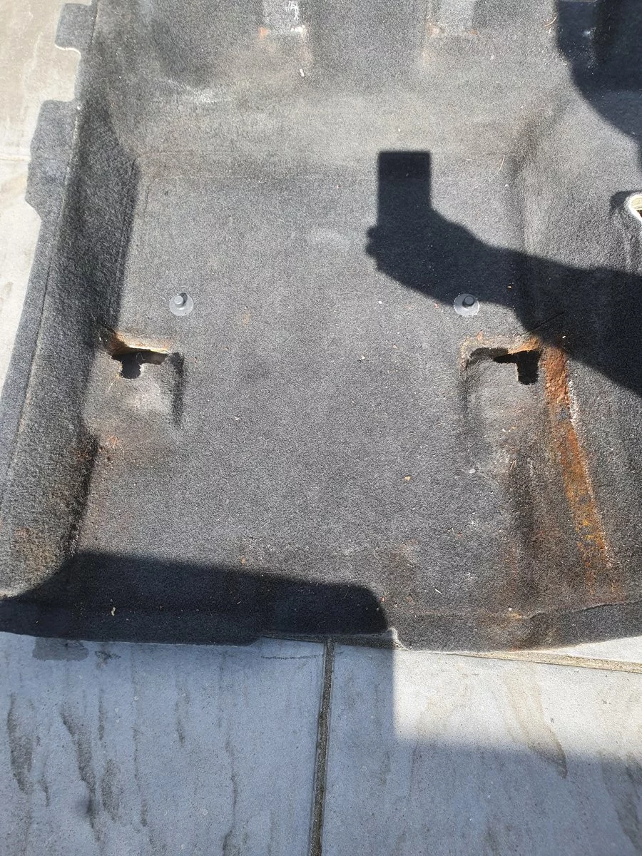

De rails van de bijrijders stoel was zo verroest dat deze niet meer naar voren of achter te bewegen was (opgelost met wat WD40) en alles onder de stoel zat onder de roest..
Ook was na beter kijken aan de bekleding/zonneschermen/hemel te zien dat de auto al een behoorlijke tijd erg vochtig was.
Bij ieder zonnestraaltje de ramen van de auto opengezet om zoveel mogelijk het vocht er uit te krijgen, dit schoot alleen niet op.

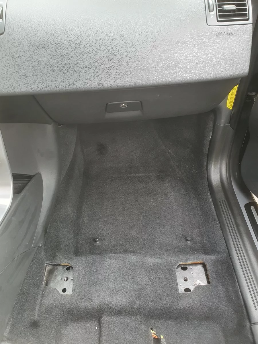

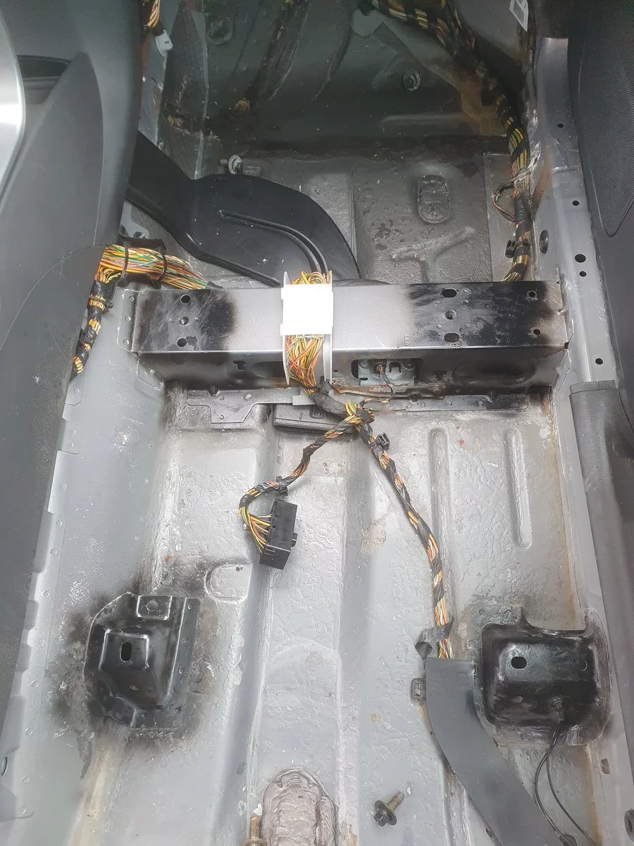

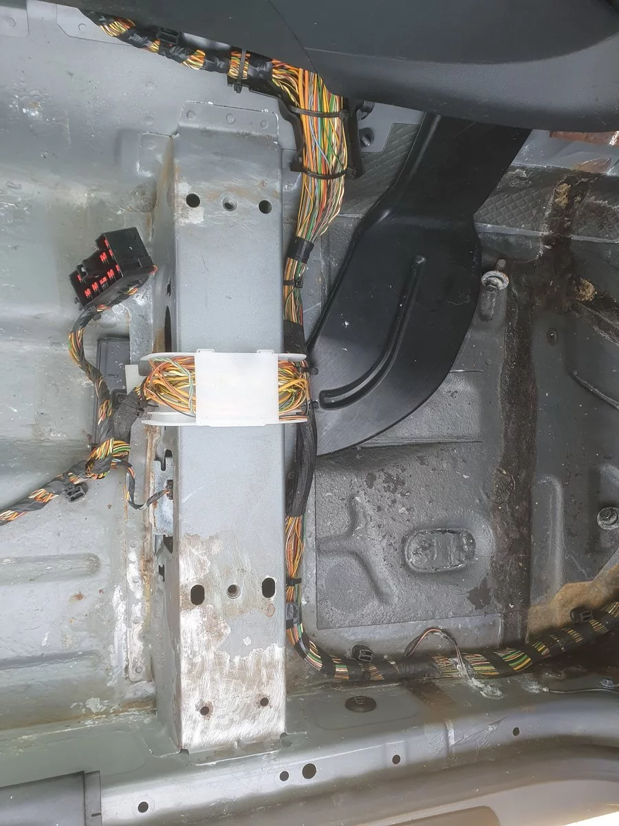

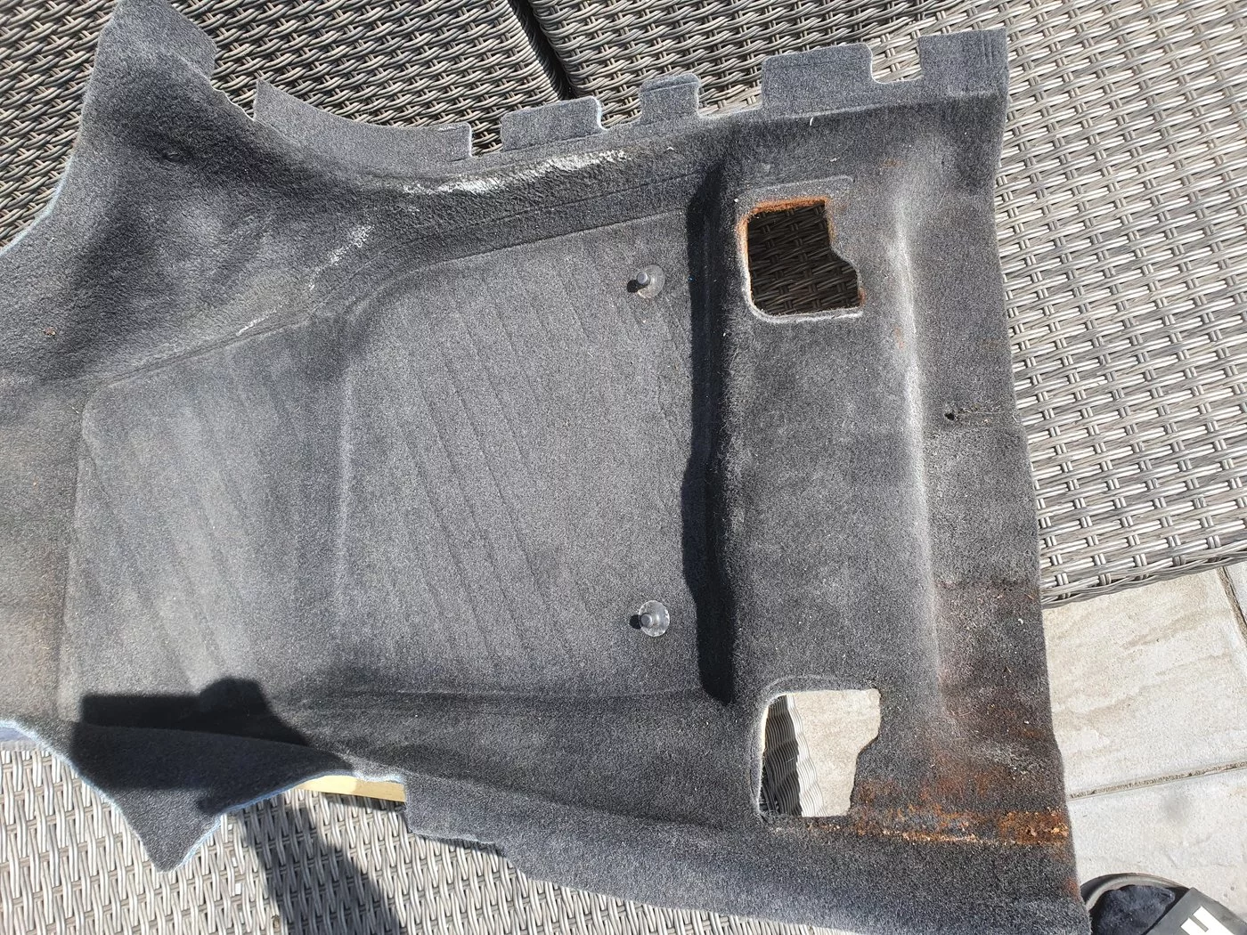

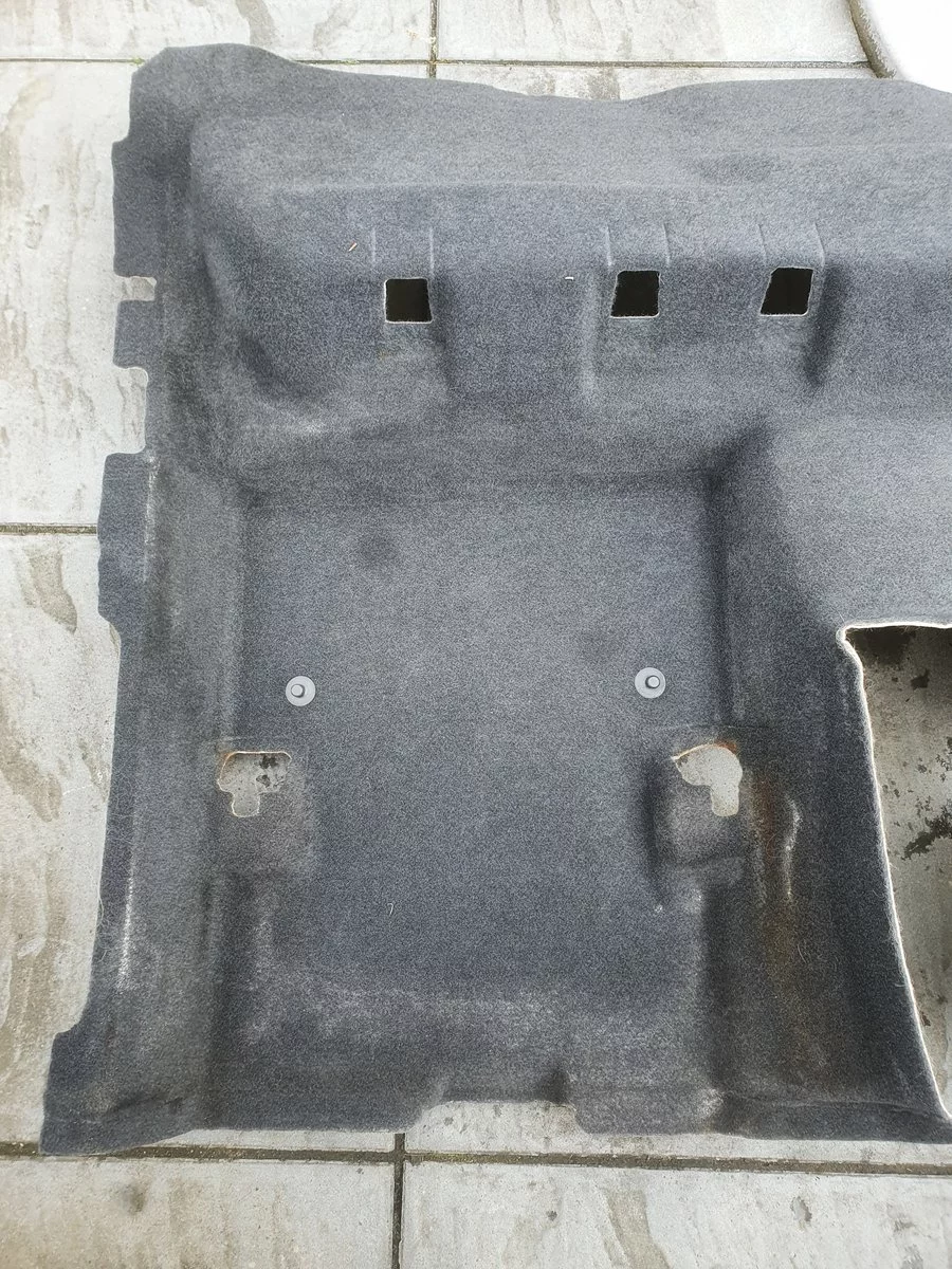

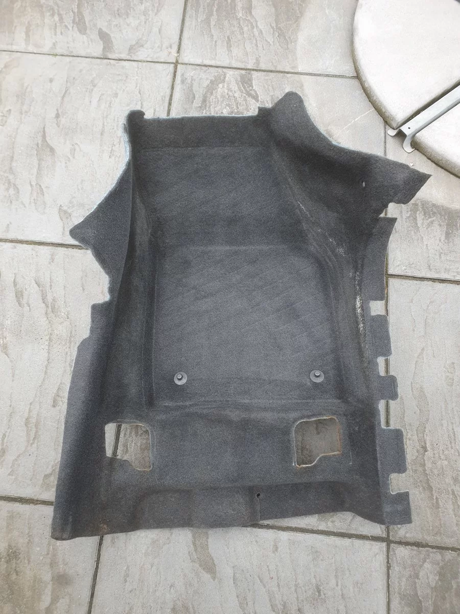

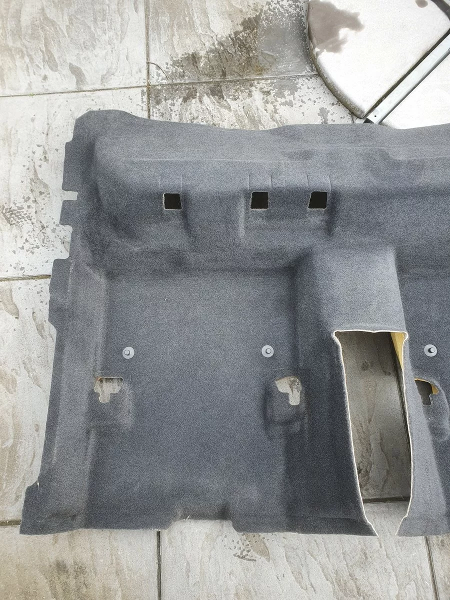

Vorige week er voor gekozen om de voorstoelen los te schroeven om het tapijt er uit te kunnen halen om te kijken hoe vochtig alles was.
Eenmaal het tapijt er uit bleek er een plas van wel 3CM water bij de voetenruimte van de achterbank te staan..
De bekleding ligt inmiddels in de schuur te drogen en als de zon schijnt gaat deze naar buiten om hem sneller te laten drogen.
Ik hoop het deze dit weekend droog is zodat ik bezig kan met de bekleding te reinigen.
Het plan is om eerst alles goed te stopzuigen en dan bij Bauhaus een tapijtreiniger te huren om zo het tapijt en de stoelen te kunnen reinigen.
Ik heb vandaag mijn bestelling met Valet Pro Classic Carpet Cleaner en Monello Matte Opaco Interior cleaner binnen gekregen wat ik wil gebruiken om alles te reinigen.
Ik heb totaal geen ervaring met interieur (en exterieur trouwens haha) reinigen van een auto dus Youtube en dit forum is mijn grootste vriend!

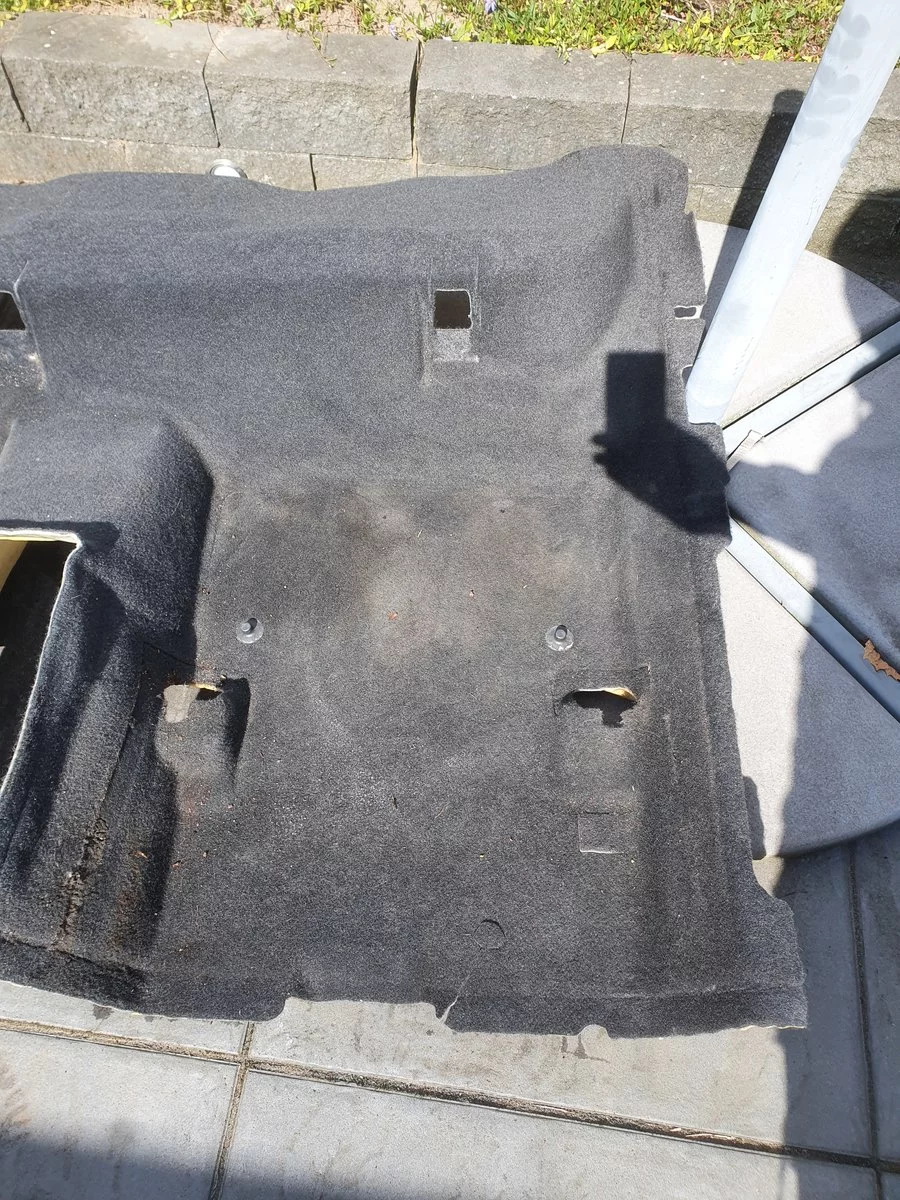

Hier een paar foto's van de staat van het huidige tapijt

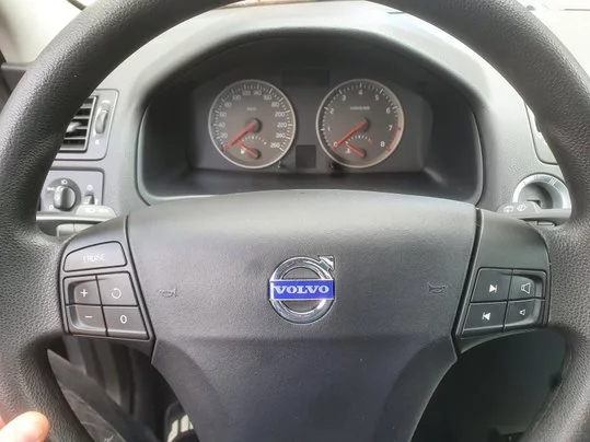

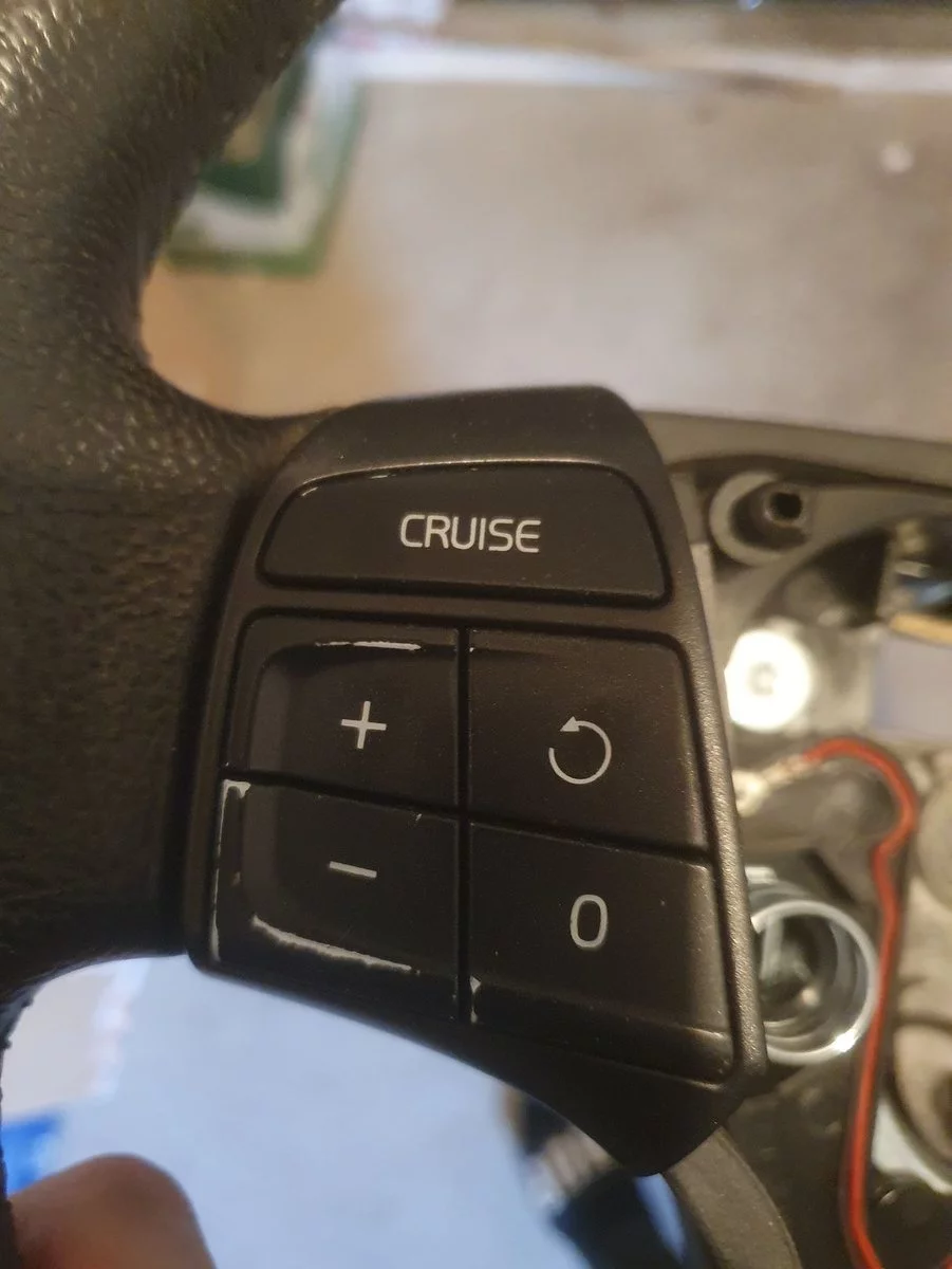

- ✔ DONE, Nieuwe cruise controle knop (knop is erg versleten)
- ✔ DONE, Media bediening knop (nu niet aanwezig)

- Tapijt wat lag te drogen in de schuur reinigen

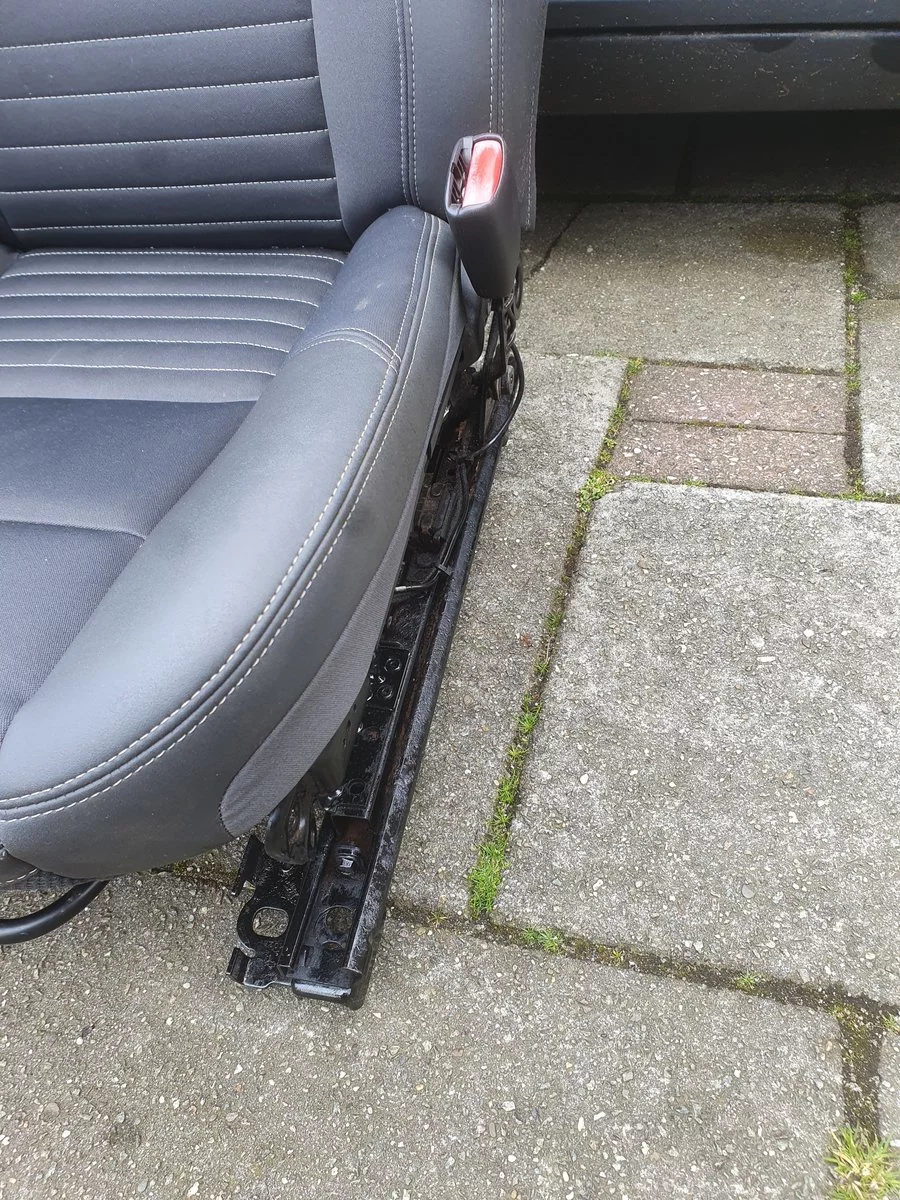

Roest wegwerken
Door de lekkage was er best wat (oppervlakkige) roest ontstaan, zowel op de rails van de stoelen als de bevestiging plekken van de auto.
Deze eerst met een ijzerborstel en een boormachine opgeschuurd tot ik op kaal metaal zat.
Daarna de stoel afgeplakt en een primer er op gespoten en toen deze droog was zwarte lak.
Na het stofzuigen Na het schuren met de ijzerborstel Na de lak
Voor de tijd Nog 1 van voor de tijd Na het spuiten
Het is niet als nieuw geworden maar de roest is in iedergeval aangepakt en het oogt een stuk netter!
Tapijt schoonmaken
Toen ik eenmaal beide stoelen buiten de auto had en de achterbank in de schuur had liggen begonnen met het schoonmaken van het tapijt.
Begonnen met Valet Pro Classic Carpet cleaner die in +- 1 op 80 gemixt heb in een spuitfles.
Hiermee het tapijt goed ingespoten en daarna met de Pennello Doppie Nylon Brush het tapijt geboend en daarna met de tapijtreiniger er overheen.
Eerst een keer met het spuiten met schoonwater en zuigen en daarna nog een keer om alleen het water er uit te zuigen.
Even een voor en na foto
Voor het schoonmaken Na het schoonmaken
Ik moet zeggen dat ik het best goed schoon gekregen heb, niet alles er helemaal 100% uit gekregen maar ik was er tevreden mee!

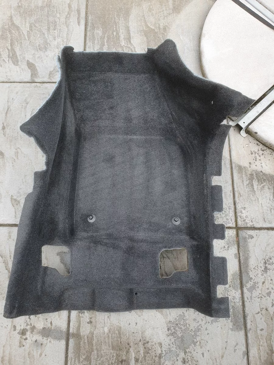

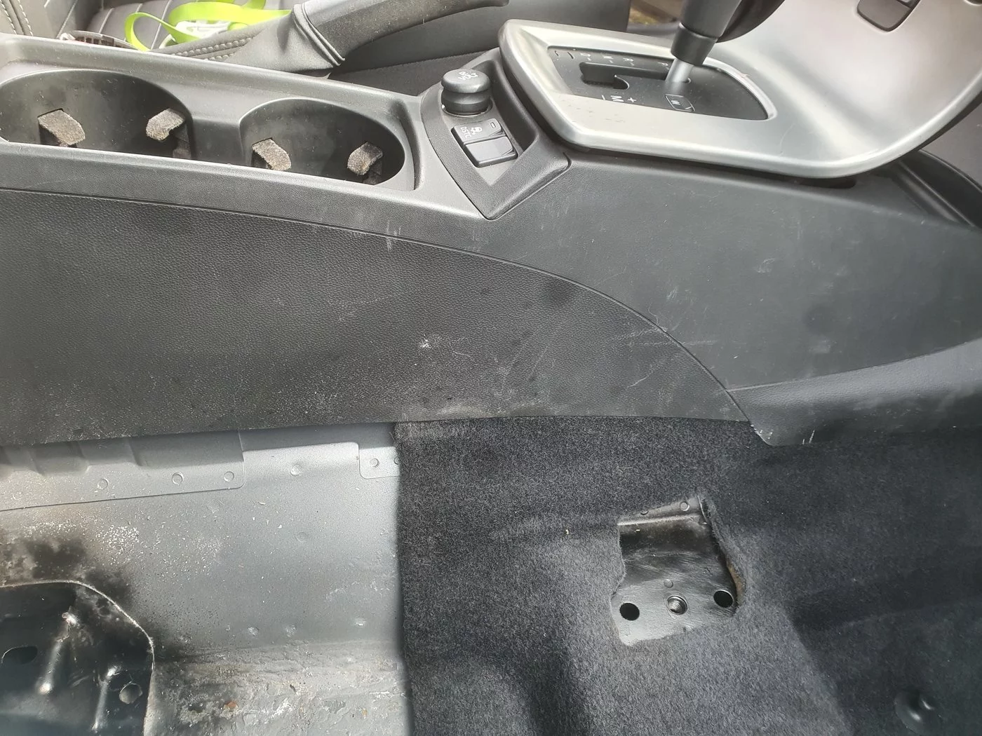

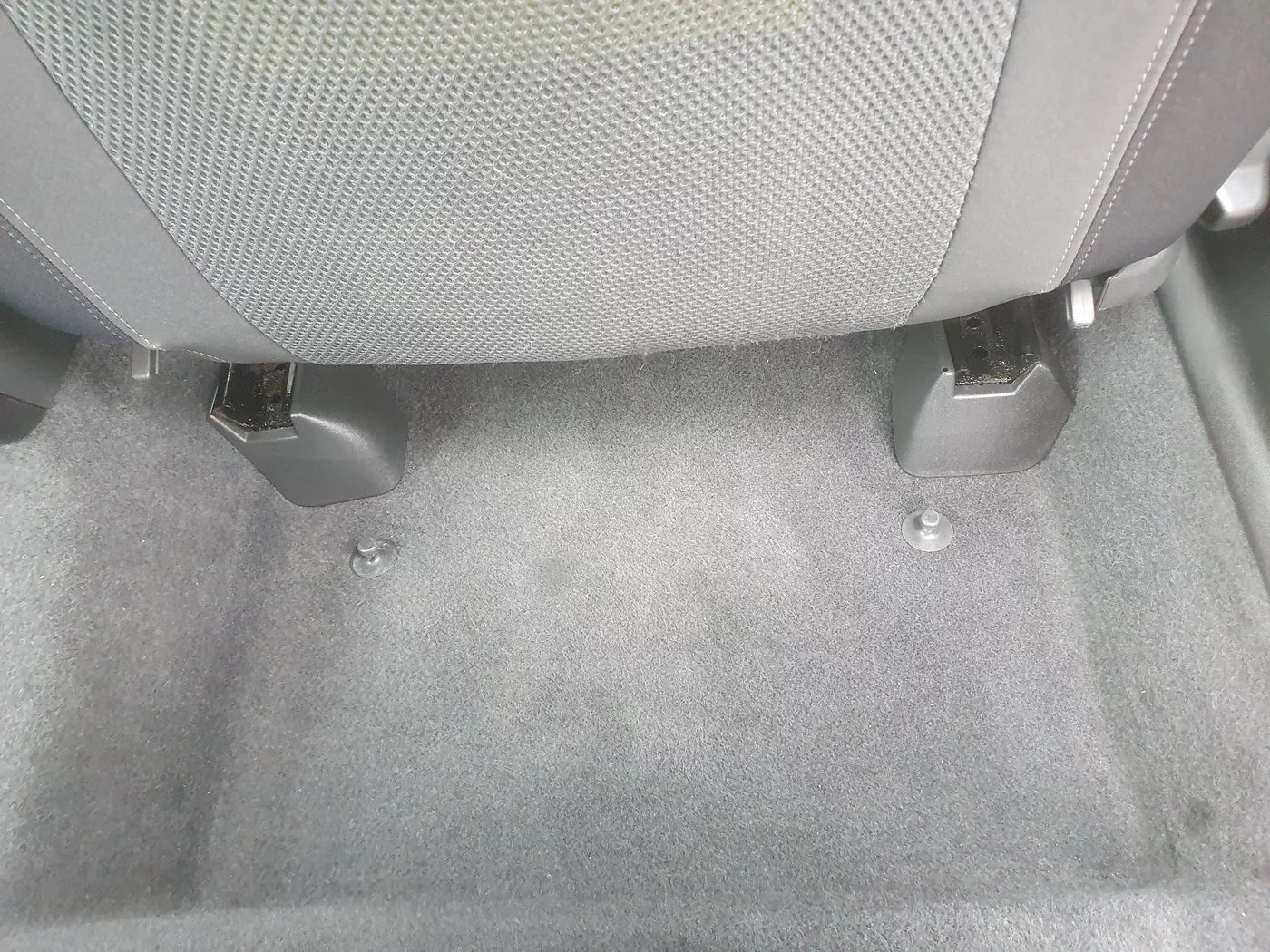

Tapijt terugplaatsen
Het tapijt bij de bijrijder zat er zo in, het tapijt van de achterbank was wel wat meer werk. Ik heb het middenconsole er niet uitgehaald dus moest het tapijt er tussen drukken. Na een poosje zitten klooien dit uiteindelijk wel gelukt!
Na het terugplaatsen van het tapijt even alle kunststof delen die normaal verstopt zitten achter de stoelen goed schoongemaakt.
Dit was ook wel nodig haha

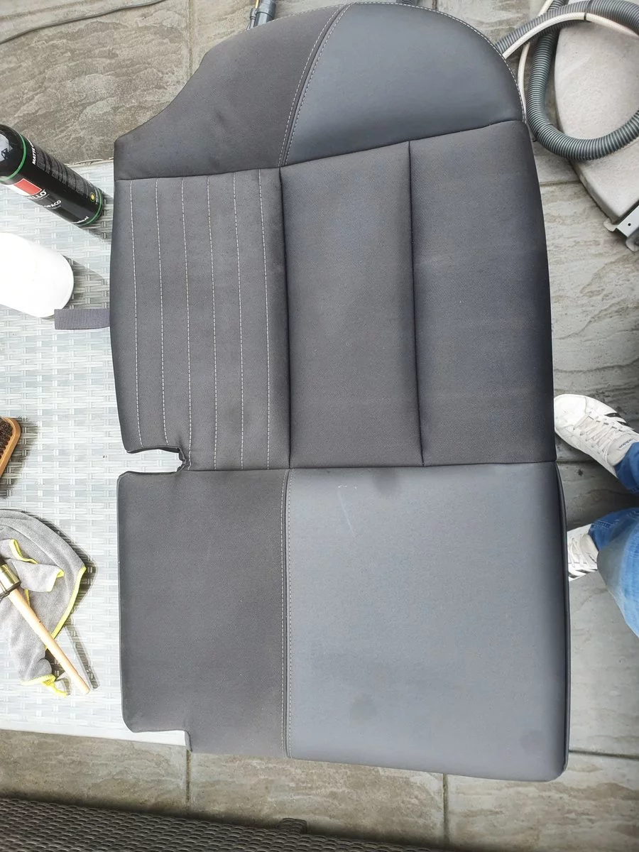

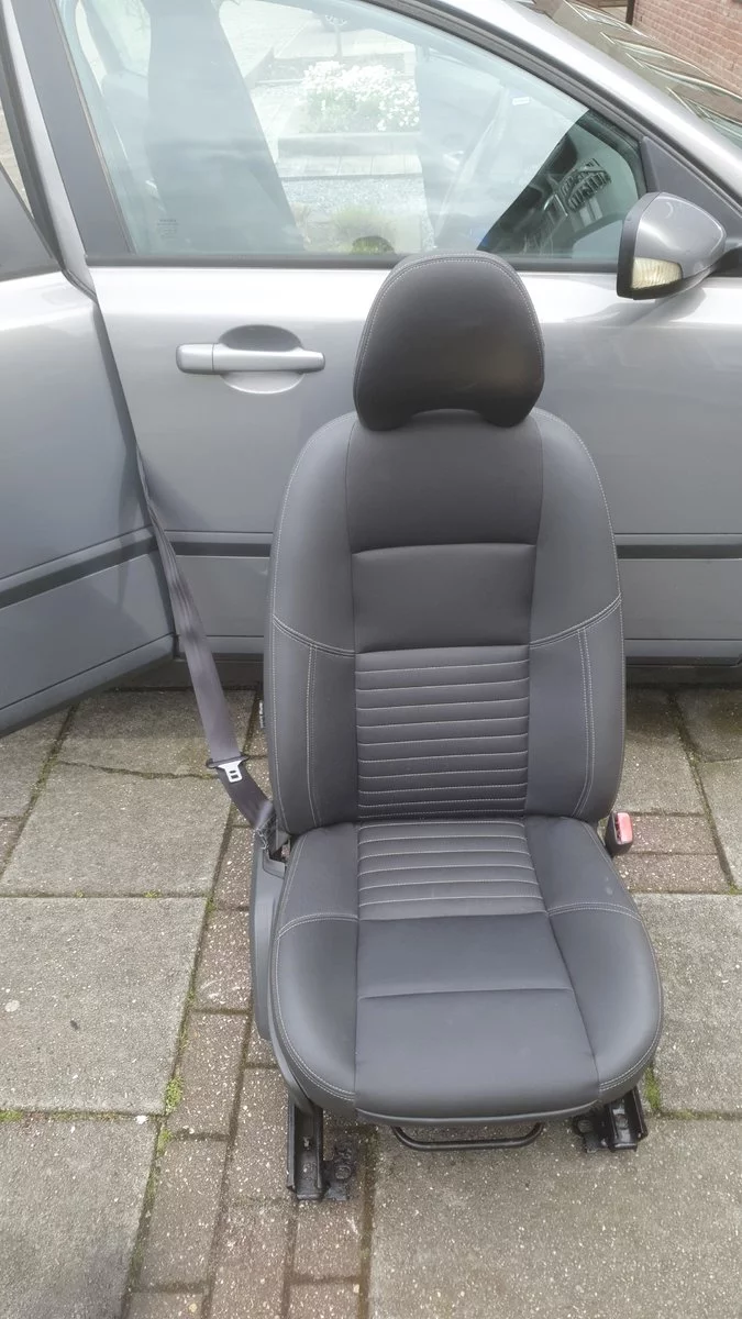

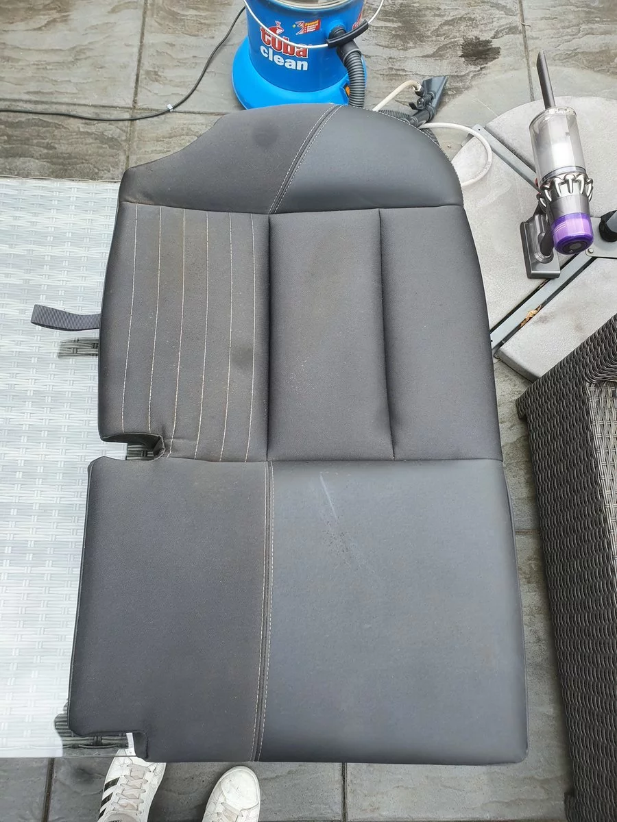

Stoelen en achterbank schoonmaken
Daarna was het de beurt aan de stoelen en achterbank! Mijn bekleden is een deel stof maar ook een deel een soort van kunststof achtig iets.
Het stof weer gedaan met de Carpet cleaner en de kunststofdelen met Monello Matte Opaco schoon gemaakt.
Dit was de eerste keer dat ik de cleaner van Monello gebruikte maar wat werkt dat middel goed!
Ik spoot een beetje op een kwast en daarmee ging in de stoel in cirkels masseren en daarna met een MF doek afvegen. Het product schuimt mooi zodat je weet wat je gehad hebt en het werd echt super goed schoon!
Voor de tijd Na het schoonmaken (was nog vochtig daarom lijkt het nog wat vies)

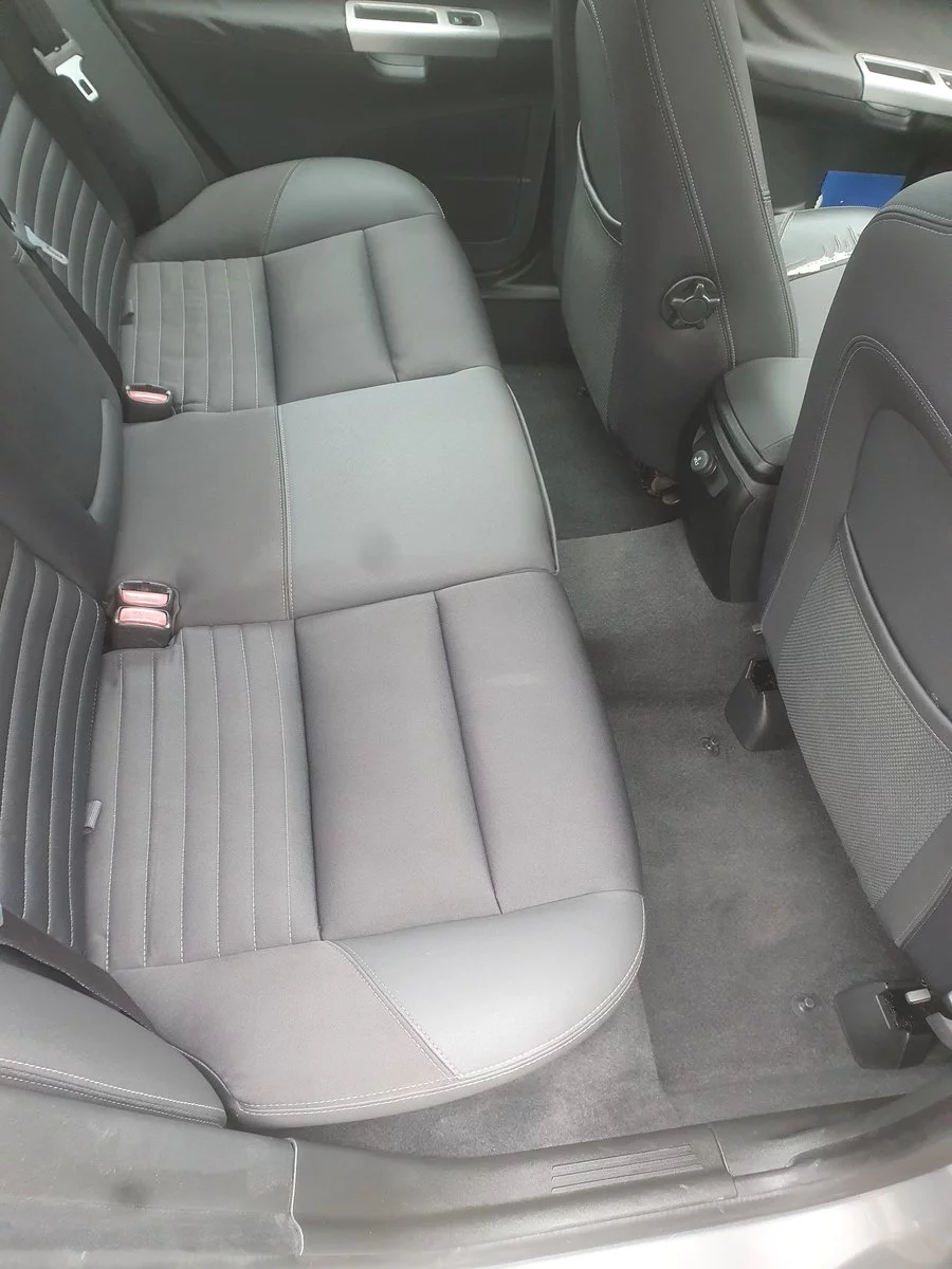

Stoelen en achterbank terugplaatsen
Nadat alles schoonwas kon ik weer alles terug plaatsen in de auto. De voorstoelen terugplaatsen is alleen wel een beetje onhandig.
Helaas ook moeten bekopen met een flinke kras op het zwarte plastic van het middenconsole..
Bij de bestuurdersstoel MF doeken over de kunststofdelen gelegd om dit te voorkomen en dat ging prima.
Achterbank zat er ook zo weer in. Eigenlijk heel erg tevreden met het resultaat voor de eerste keer het interieur reinigen!

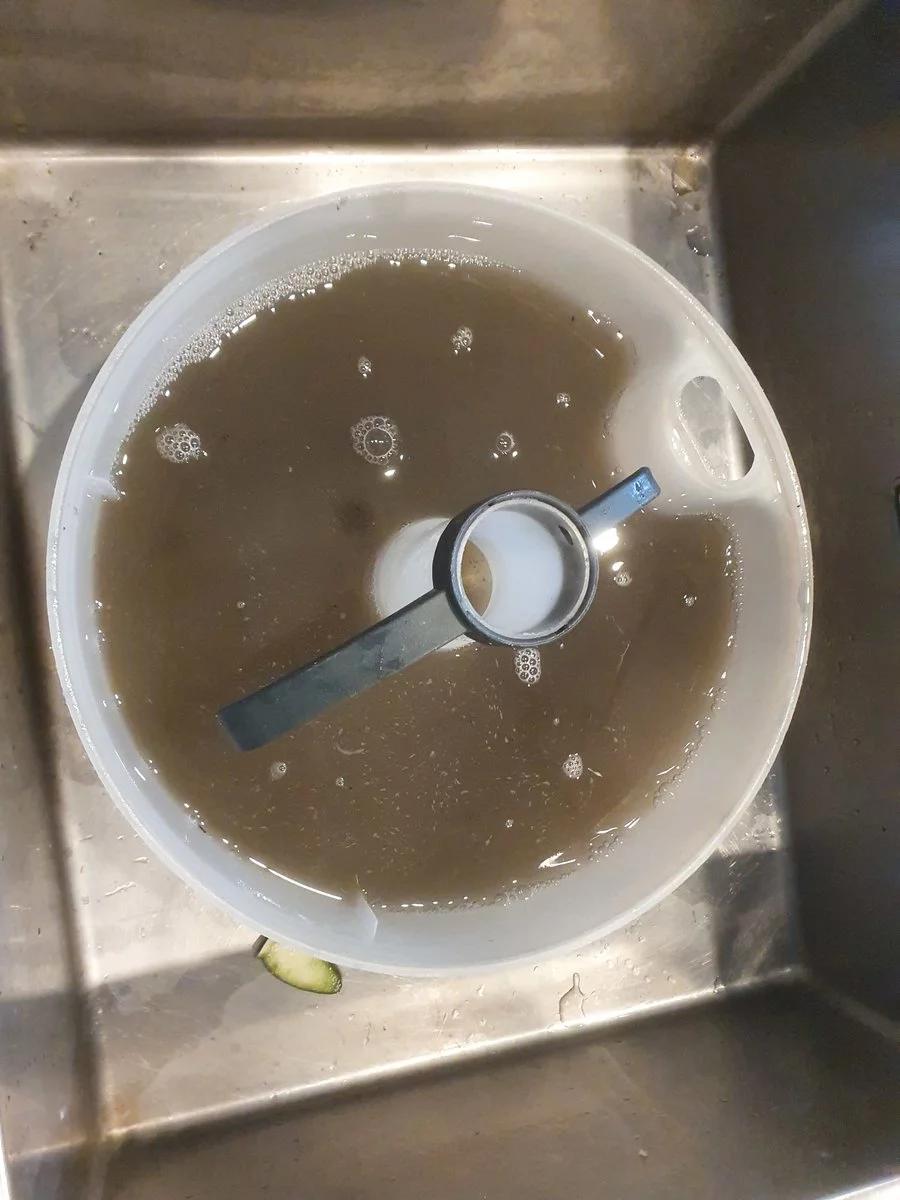

Nog wat foto's van het water wat in de opvangbak van de tapijtreiniger zat.
Dit was alleen van het reinigen van de achterbank!

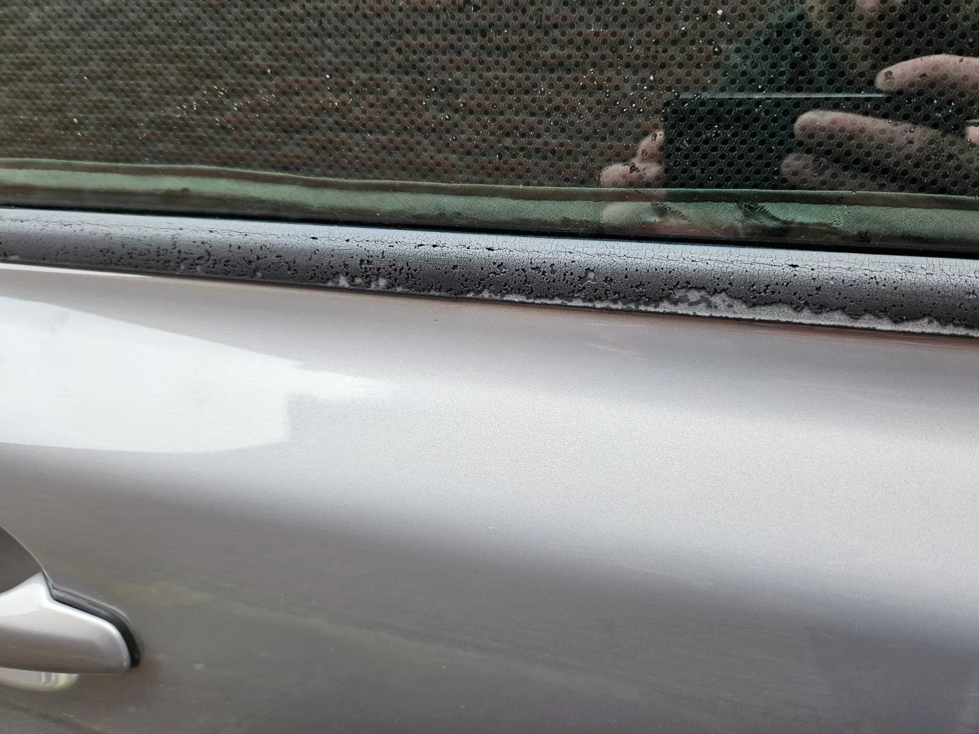

Volgende klus is alle plastic delen schoonmaken en met een dressing behandelen en daarna de hemel opnieuw bekleden..
Deze is helemaal gaan hangen en wit uitgeslagen door de vocht

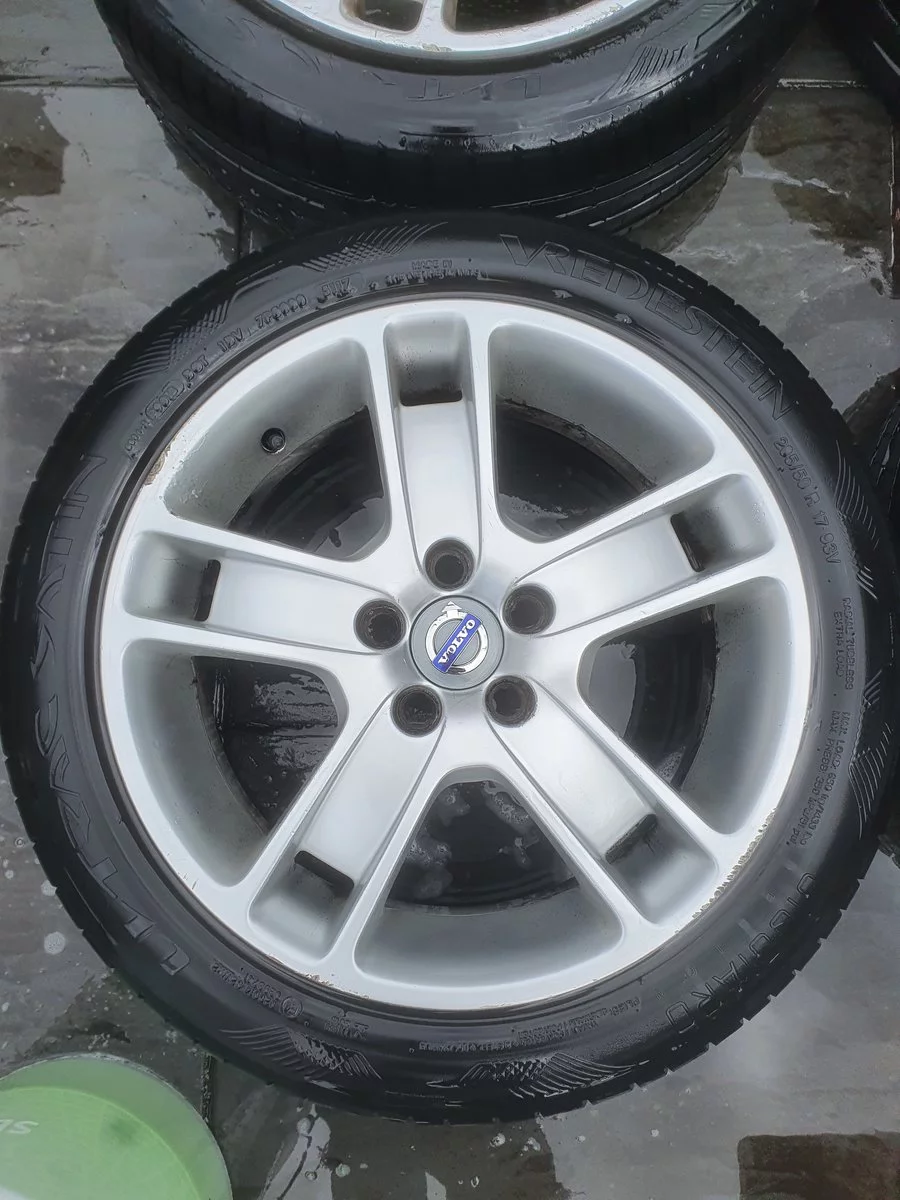

Volgende klusje van de lijst.

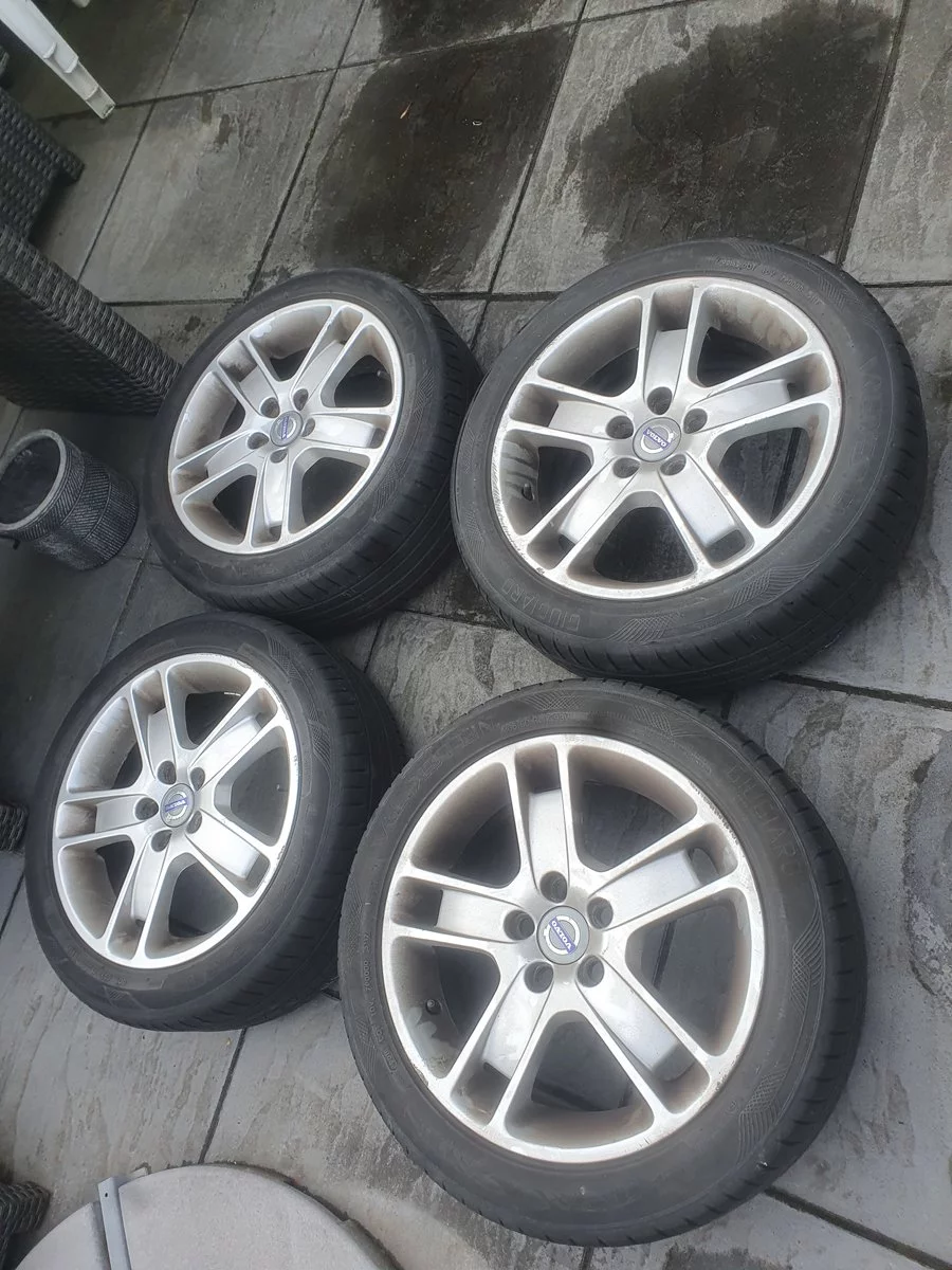

Ik heb inmiddels via MP een set 17" velgen gescoord.
Altijd fijn om te zien dat er ook nog super aardiger verkopers zijn via MP!
De velgen lagen op ruim een uur rijden afstand dus ik was in overleg met hem wanneer ik tijd had ze op te halen.
Toen hij hoorde waar ik woonde gaf die aan ze wel langs te willen brengen want hij moest toch nog in de buurt zijn!
Zo gezegd zo gedaan, een paar dagen later stond die voor de deur om de velgen af te geven!
Tijd om schoon te maken had die niet meer dus hoop dat vandaag te gaan doen.
Het ligt een beetje aan de kleine (dinsdag papa dag) en hoelaat mijn Carclean bestelling binnen komt (Non-Ferro, Wheel Brush en 2 Secchio con Guardia detailing Buckets.
Plan van aanpak;
□ Banden poetsen met Born to be mild shampoo en een harde borstel.
□ Velgen poetsen met Born to be Mild shampoo en de Wheel Brush van Mothers.
□ Velgen behandelen met non-ferro van Monello
Foto's van voor de tijd, hoop vandaag ook de na foto's te kunnen posten!

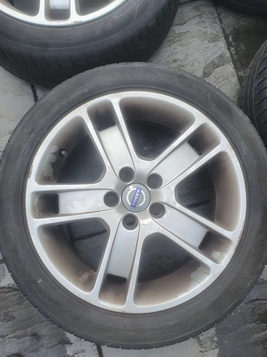

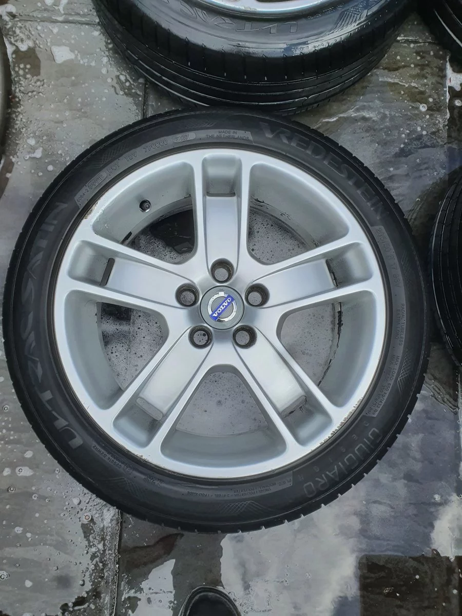

De kleine lag goed te slapen dus ik ben begonnen met de velgen schoonmaken.
Maar gelijk beginnen met een voor en na foto!
Voor en na

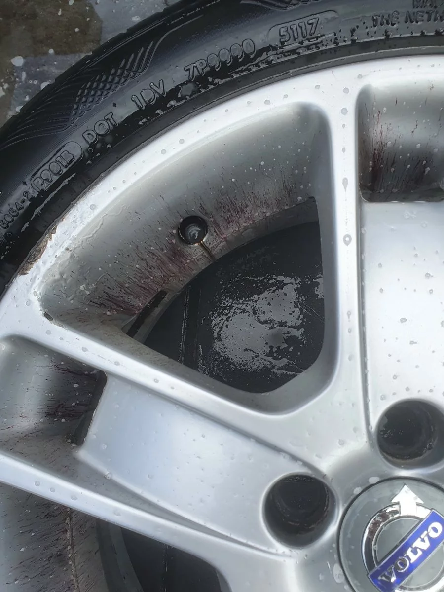

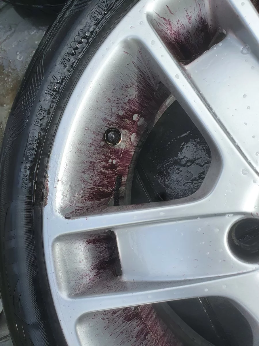

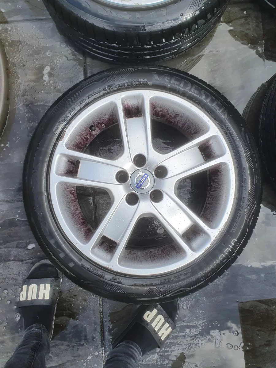

Eerste de banden met een harde borstel en born to be mild schoon gemaakt en daarna de velg zelf met de Mothers Wheel Brush aangepakt.
Opzich wel fijne borstel maar hij had niet veel groter moeten zijn in combinatie met deze velgen. Kon nu net bij iedere hoekje.
Daarna de velgen ingespoten met Non-Ferro van Morello
Er zat blijkbaar veel troep op want het werd mooi paars. (wat stinkt dat spul trouwens haha)
Daarna de velgen en banden afgedroogd met een microvezel doek en klaar.
Ik kwam tijdens het poetsen er wel achter dat de velgen niet meer de mooiste zijn maar dat had ik ook wel verwacht voor deze prijs (€165 met 4 goede vredestein banden).
Maar ik ben er blij mee want alles beter als de wieldoppen en winterbanden die er nu onder zitten!

- Met de Monello thick Mith bovenaan begonnen en naar beneden gewerkt tot halve wege de deuren.
- Met de Monello Mith de onderste delen van de auto gedaan.
- Met een pasje en een microvezeldoek alle kieren gedaan.
- Auto weer afgespoten met de hogedrukreiniger
- Auto afgedroogd met de Nuke Guys Gamma Dryer
Ben er wel achter dat een €30 hogedrukreiniger niet echt top werkt.
De Born to be Mild shampoo schuimt niet echt waardoor ik het soms lastig vond om te zien wat ik al gehad had.
Het 2 emmer systeem werkt echt top!
Vond de Thick Mith veel beter werken als ze normale Mith. Gelukkig wordt het grootste deel gedaan met de Thick Mith.
De handdoek neemt echt bizar veel water op.. Kon de hele auto doen met die ene handdoek!
Het is al een heel stuk beter maar ben nog niet tevreden alleen stonden er nog meer dingen op de planning vandaag.
Het meeste werk was alle kieren schoonmaken.
Ik heb een pasje gepakt en die in een microvezeldoek gewikkeld en daarmee alle kieren schoon gemaakt.
Wat kwam daar ongelofelijk veel viezigheid uit..
Dat was denk ik de eerste keer sinds 2004 dat dat gedaan werd.
Maar hij glimt in ieder geval weer ietsje!

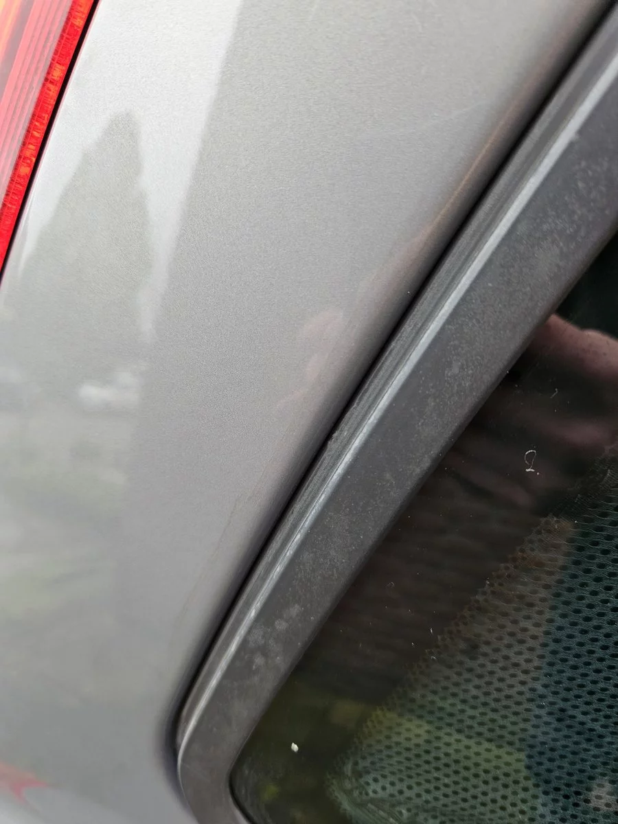

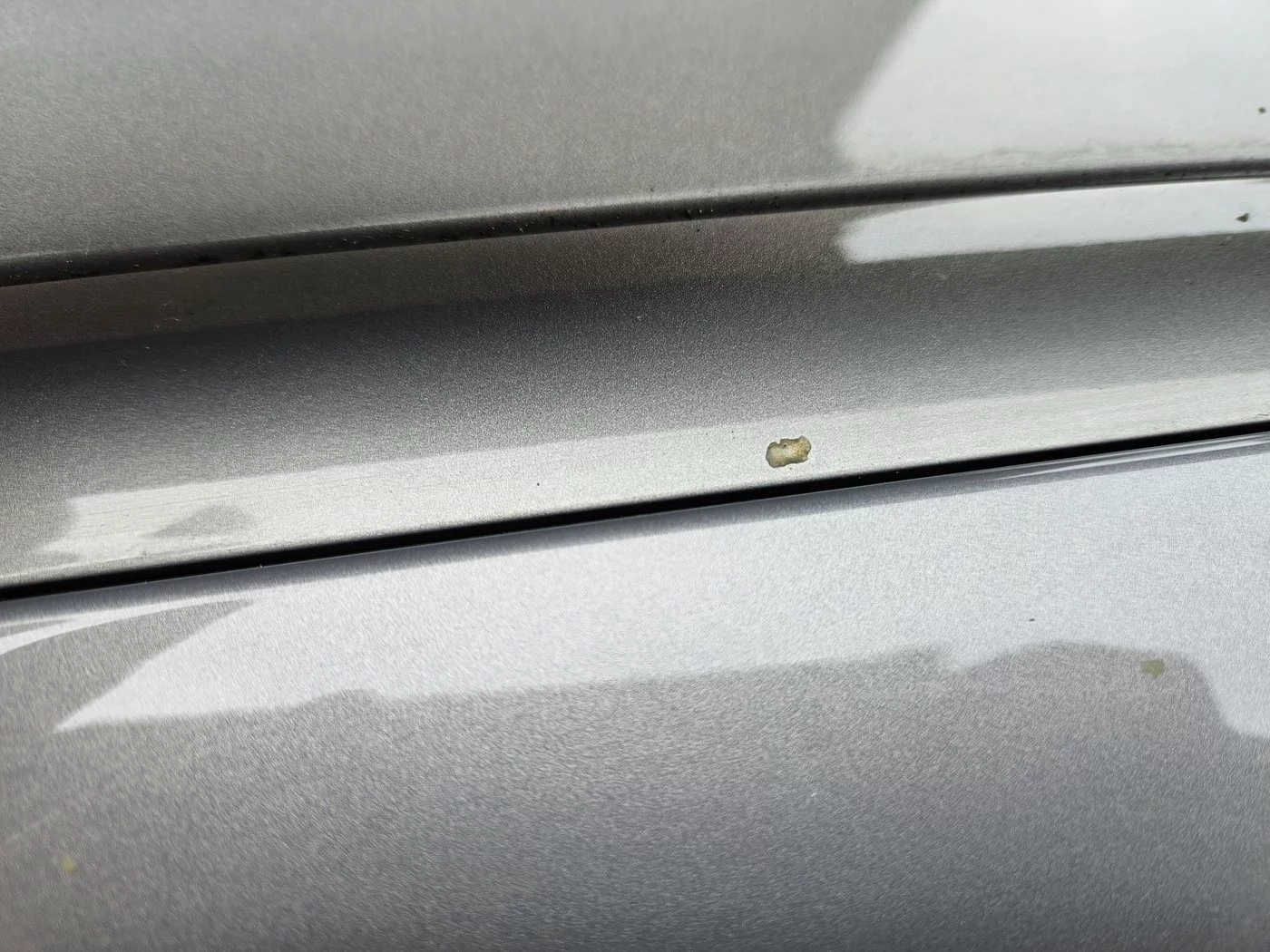

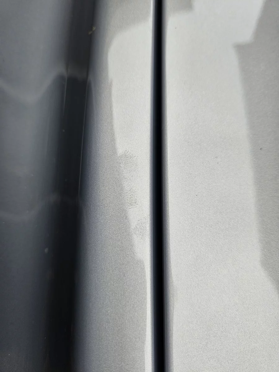

Ik kwam wel een aantal plekken tegen die echt met een mith echt niet schoon kreeg..
Misschien heeft 1 van jullie hier nog een tip voor.
Het lijkt wel een soort hars wat op de auto zit.. er zijn meerdere plekken waar dit zit.
Dit lijkt wel een vingerafdruk die er niet af te poetsen is.
De randen langs het raam kon ik op blijven poesten maar ging niet weg.
Dit was ook wel een dingetje.. mijn hele Mith zat vol met korreltjes toen ik hier langs ging..
Ik ben een kwartier bezig geweest om mijn mith weet schoon te krijgen
Al met al best tevreden voor een eerste keer maar er is nog genoeg te doen!
Lekker bezig geweest! Het kost wat tijd inderdaad maar dat zal je steeds beter af gaan. Net als de auto: die zal iedere beurt weer iets meer opknappen.
Die kunststof raamlijst is echt op en valt niet te redden. Is eenvoudig te vervangen (wip je er zo af) en moet niet teveel kosten gok ik.
Het soort van hars kun je proberen met een tar&glue verwijderaar. De vingerafdrukken is een kwestie van polijsten en kan prima met de hand.
Zo zie je dat je steeds meer kunt aanpakken maar onthoudt dat niets moet! Met de hand wassen geeft namelijk een vertekend beeld omdat je er met je neus bovenop staat. Neem eens twee passen afstand van de auto en geniet dan nog eens van het resultaat: ben je tevreden? Mooi toch!
@RoCo Jaa de raamlijst staat al op het lijstje om te vervangen samen met een paar andere dingetjes.
Jaa als je aan het poetsen bent zie je zoveel meer haha.
Ga er ook vanuit dat de hardnekkige vuil iedere wasbeurt weer een beetje meer verdwijnt.
Tar&Glue ga ik mij eens in verdiepen en het polijsten wil ik op termijn nog wel maar eerst het normale poetsen beter onder de knie krijgen!
