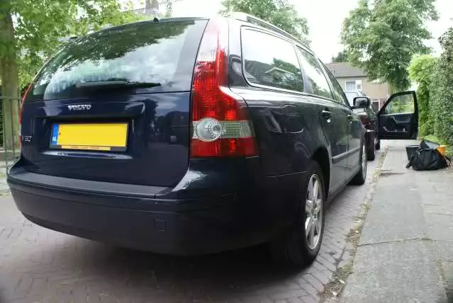

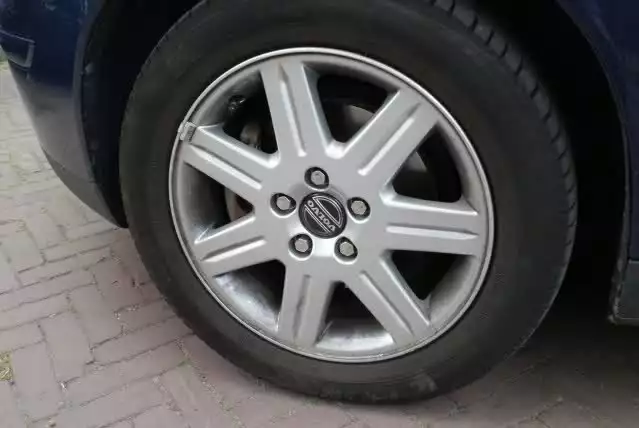

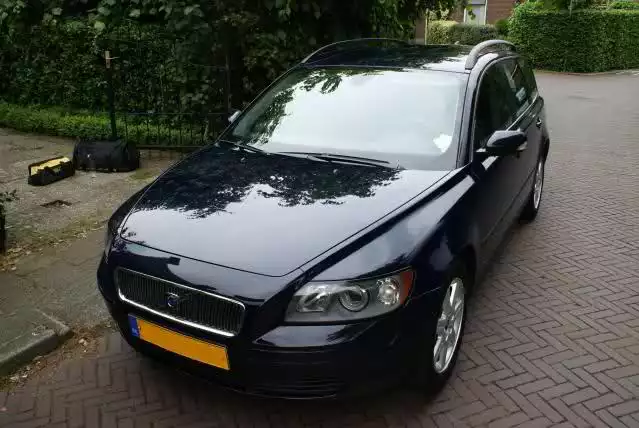

Voor vanmiddag een V50 staan welke een wasbeurtje en waxlaagje moest hebben, het was een detail op locatie wat wel weer eens leuk is voor de verandering. Bij aankomst trof ik dit aan:
Begonnen met velgen reinigen en de auto afspoelen. Daarna gewassen en kleien (was ook nodig) Tijdens het kleien laten zien en voelen wat de effecten er van zijn aan de eigenaresse en andere aanwezigen.

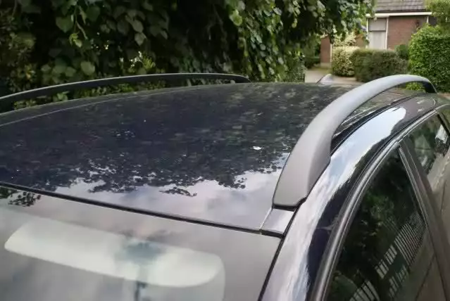

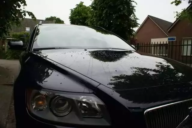

Afspraak was een wasbeurtje en een laagje wax, auto was een wasstraat auto en had dus swirls, evengoed viel de hoeveelheid nog best mee maar de lak had wel wat liefde nodig.

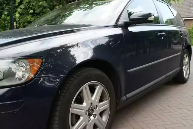

Uiteindelijk als volgt aangepakt:

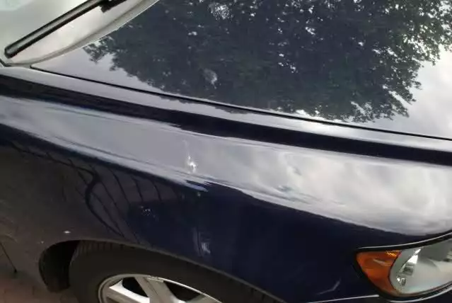

De kleine zere plekjes met Schratch X en de handapplicator.
De grotere zere plekjes en grotere krassen met de SSR serie op de D/A.

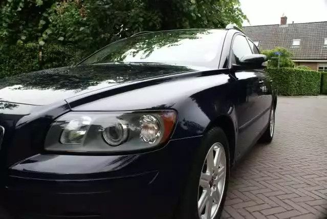

Hele auto met de Lichtgroene LC pad en de Super resin polish

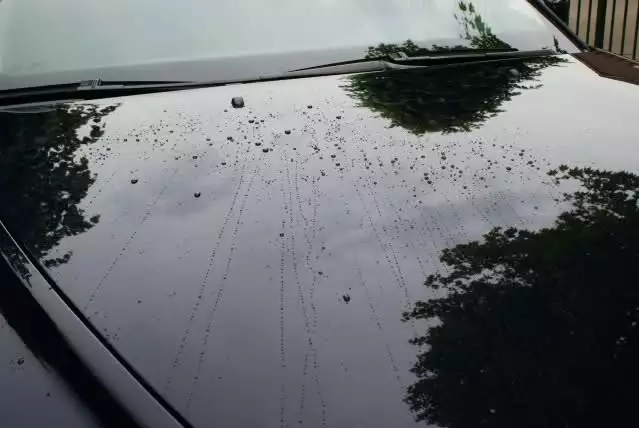

Laag goldclass liquid.

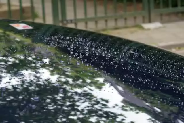

Beading...

Een echte wash en wax is het niet geworden, maar ach als er echt defecten inzitten kan je ze toch niet laten zitten.
Bloed kruipt.....
De full detail volgt mogelijk nog wel, in elk geval nu al een mooi resultaat geboekt en het belangrijkste: Een tevreden volvo bezitter!
