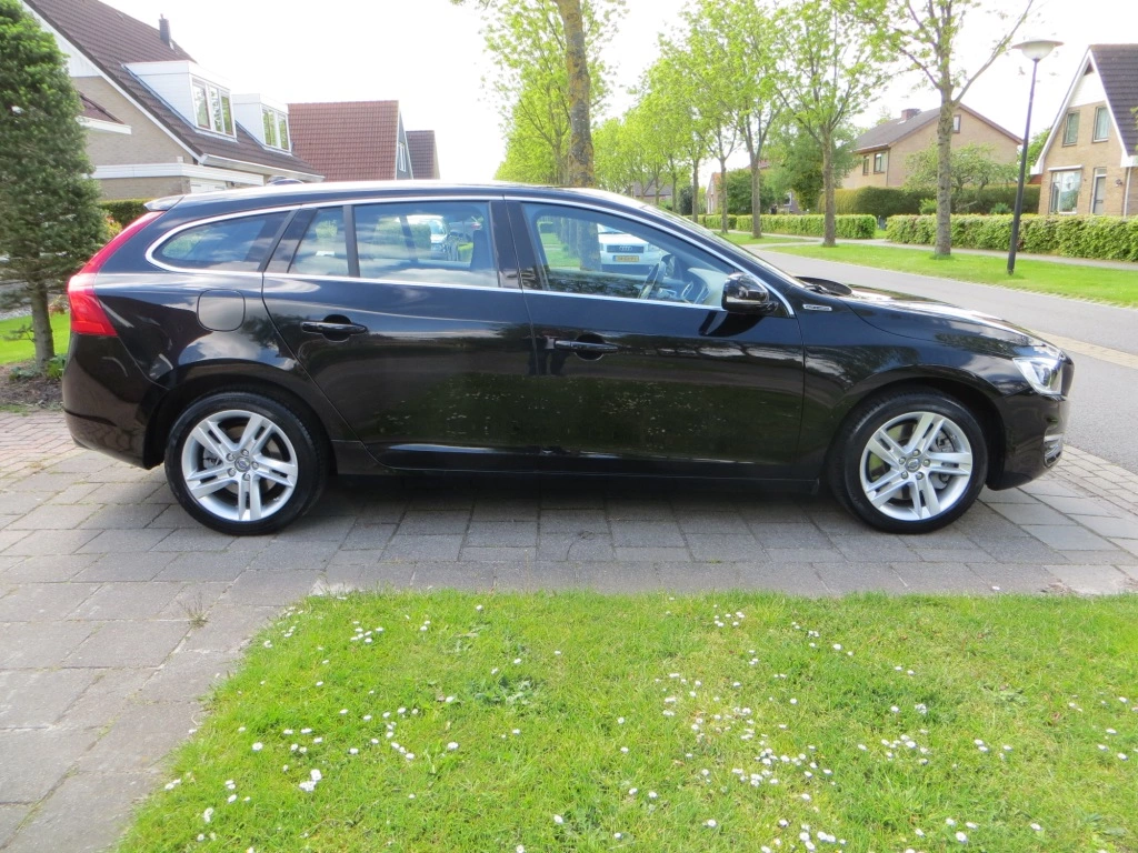

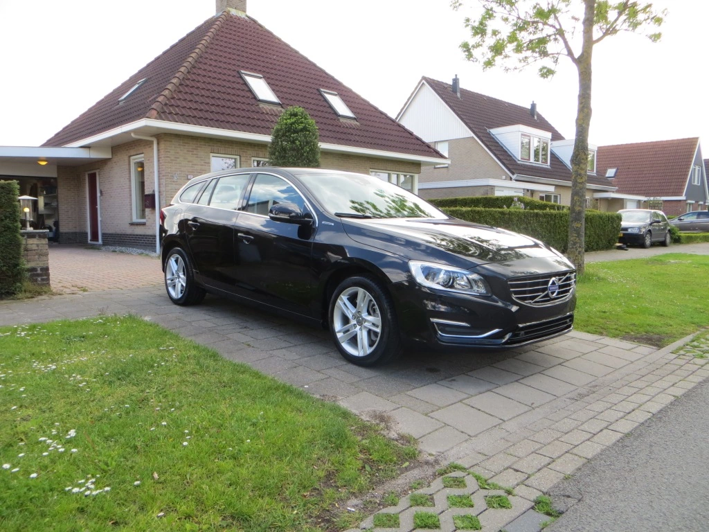

De V60 bij aankomst:

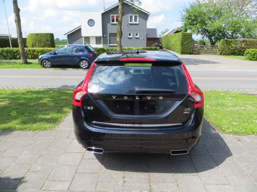

V60 in de foam:

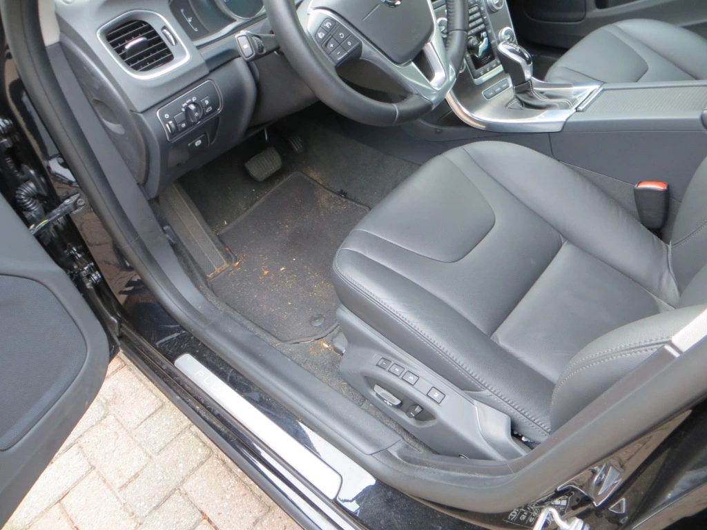

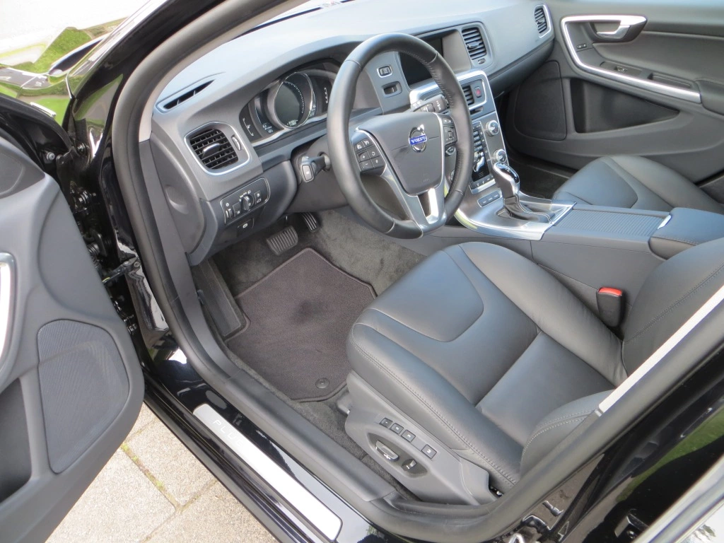

Het interieur voor behandeling;
En na flink stofzuigen:

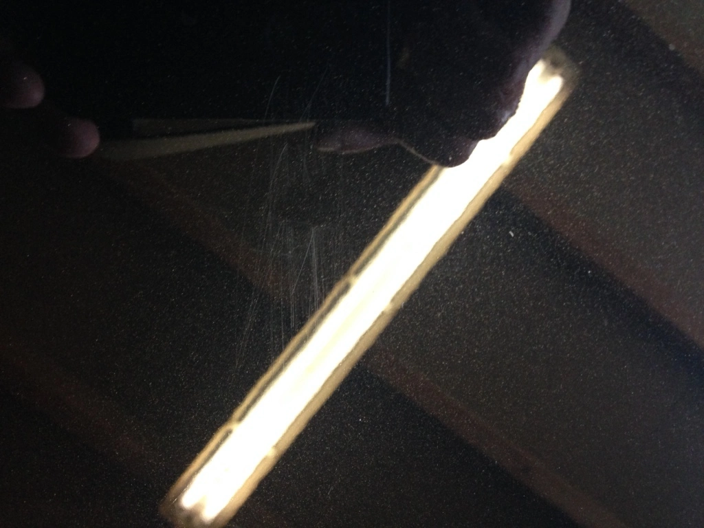

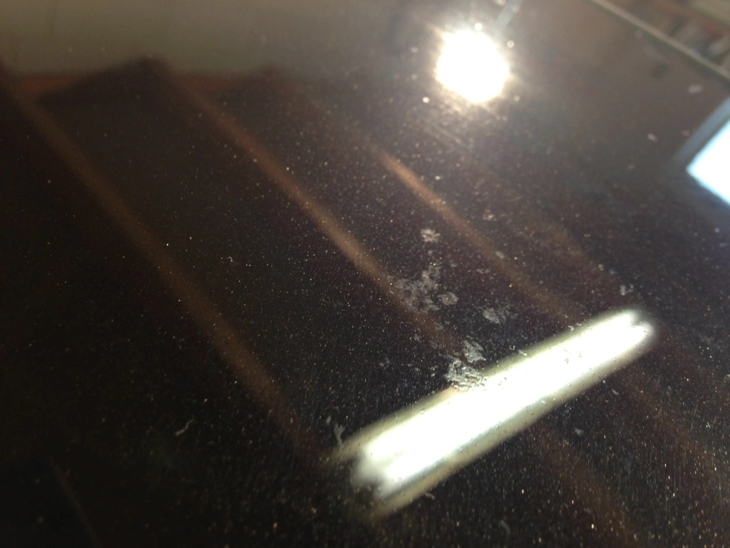

Toch al twee lakdefecten, vogelpoep en de kat van de eigenaar:

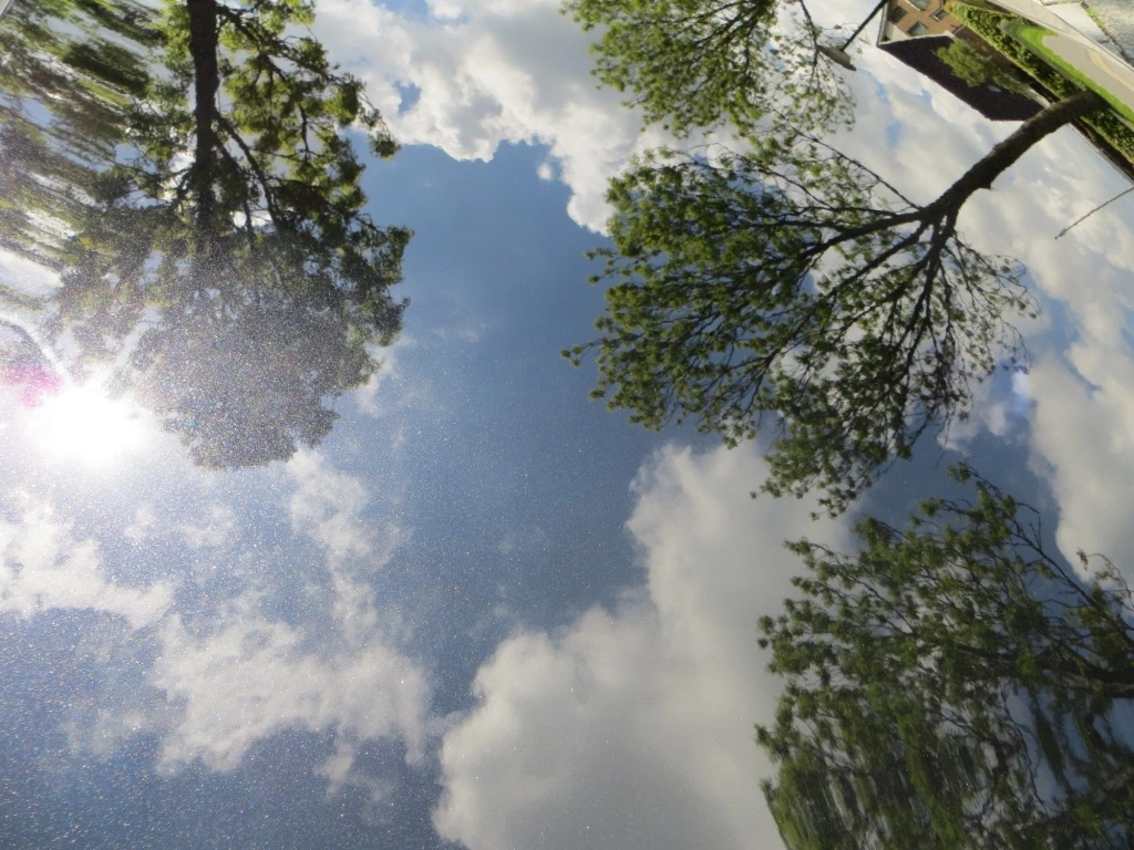

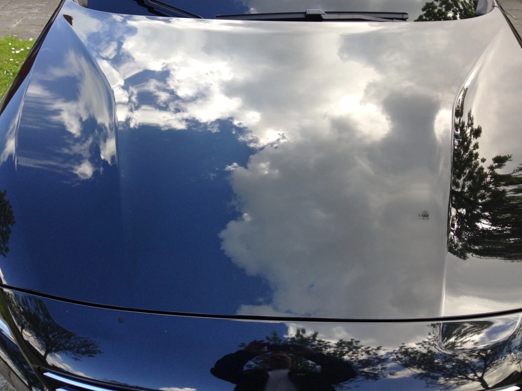

En nog een mooie reflectie:

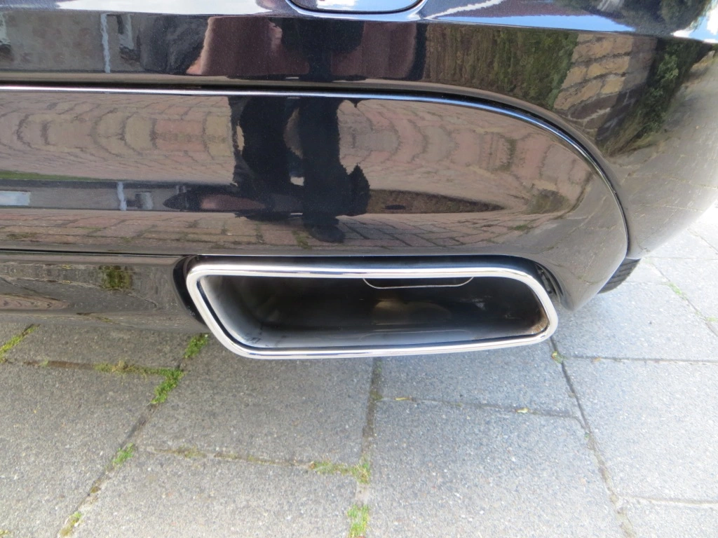

De uitlaat sierstukken ook weer netjes:

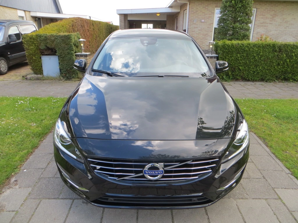

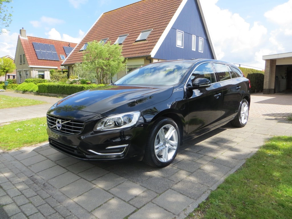

Het eindresultaat rondom:
De vogelpoep was gelukkig erg oppervlakkig ingebeten. Alleen op die bewuste plek even gewetsand met 3m blokje en grit 2000 en 2500. daarna alleen die plek even gepolijst met Veloce op gele Monello Raffini pad en daarna het stappenplan van de rest van de auto gevolgd

Hopelijk houden ze de wagen nu netjes want op 4 maand het interieur in deze toestand krijgen....:roll
:-DZe hebben in elk geval een thick mitt van Monello, een fles Monello Lavare en een Monello droogdoek gekocht.
Ik heb goede hoop dat ze er nu wat zuiniger op zijn. Anders zet je er ook geen MOHS op. (Was overigens ook een eis van mij om er u erhaupt aan te beginnen.
