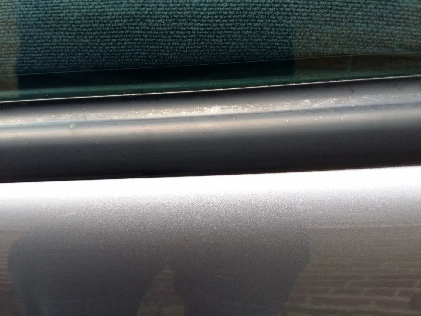

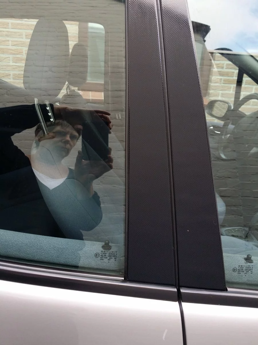

Ons logerende Aatje gewassen, gekleid, monello non ferro, gepolijst met meguiar's ultimate compound, Natty's en toen ik nog even tijd over had de rubbers schoongemaakt met pre-wow, en twee coatings black wow. Zoon deze foto's per whatsapp gestuurd en hij was heel blij.

Black Wow werkt eigenlijk alleen maar op hard kunststof. Op rubbers is het vrijwel nooit een succes. Maar als het werkt dan werkt het ook echt goed.
De Pre-Wow is ook goed maar wel vettig waardoor ik het idee heb dat het ook deels zou kunnen verbergen. De Mothers Trim Cleaner kit vind ik een beter product (en goedkoper) om eerst je kunststof te ontdoen van oude wax- en polijstrestjes.
Haha, maar goed dat ik niet wist dat het alleen op hard kunststof werkt. Het is ook vettig, maar omdat het zo mooi zwart werd vond ik het niet erg.
Je had gelijk, Dibbuz. Achteraf was het niet zo'n succes op dat rubber. Het aatje was gisteren even hier, maar het rubber was al bijna net weer zo mottig als daarvoor. Ik ga weer verder lezen wat wel een langere standtijd heeft en dan proberen we dat de volgende keer.
