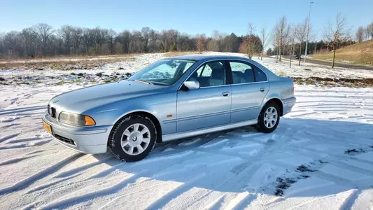

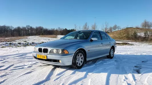

Sinds december trotse eigenaar van een BMW 520 uit 2001. Gekregen van mijn vader als belachelijk mooi verjaardagscadeau nadat hij me eerst een paar maanden gek had gemaakt door te doen alsof ie de auto (die dus eerst van hem was) had verkocht. Echt tot nachtmerries toe want hoe kon hij zo'n mooie wagen verkopen zonder eerst mijn interesse te peilen. Little did I know haha!

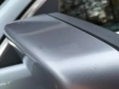

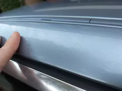

Maar goed. Nu heeft hij volgens mij onder een boom gestaan en zag ik allerlei kleine stipjes op de lak. Deze stipjes krijg ik niet weg in de wasstraat maar ze zijn wel nog weg te ''krassen'' door er met mijn nagel overheen te gaan. De man van de carwash zei dat ik het professioneel moest laten polijsten maar ik wil toch echt eerst kijken wat ik er zelf nog aan kan doen... Jullie hebben misschien wel tips!

Mooie wagen hoor !
Ik denk dat je met kleien al een heel eind komt
Desnoods even een proefstukje doen
Welkom op het forum.
Ik denk dat je dit heel goed met goed wassen, met de juiste middelen, kunt (deels) verwijderen.
Op dit forum staan genoeg stappen plannen hoe goed te wassen.
Na een eerste rondje wassen raad ik je aan om per paneel het in te nevelen met Gyeon Bug & Grime dit even laten intrekken zodat het z'n werk kan doen.
Mocht dat niet of onvoldoende werken dan kan je met klei aan de slag gaan en vervolgens gaan polijsten.
Bedankt voor de reacties allemaal! Ik ga eens starten met een goede wasbeurt. Ik zal laten weten of dat effect heeft gehad!
