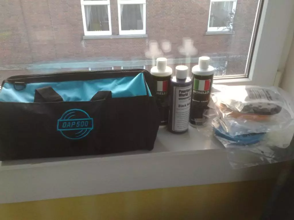

Bedankt voor je antwoorden:
Ik heb m ondertussen besteld en binnen. binnenkort even een paneeltje van de sloop trekken om even een testje te doen. Ben benieuwd in ieder geval.
gr
Dries
