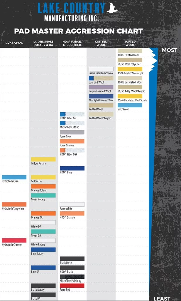

Hoi,
Zoals de titel al aangeeft ben ik op zoek naar een overzicht ("chart") waarin de Lake Country HDO 5' pads zijn opgenomen. Ik heb de 5' blauwe, gele en zwarte (zie hieronder), telkens in drievoud en dan ook nog de blauwe Rupes Coarse wool polishing pad.
Daarbij heb ik de polijstmiddelen van Monello (zie hieronder) en een DAP Evo Plus (volledige detail hieronder).
Graag had ik een overzicht waar de verschillende pads opstaan van Lake Country opdat ik goed kan zien wat wat is.
Heeft iemand dan verder nog tips over met welke combinatie ik dien te beginnen (combinatie Lake Country pad + Monello polijstpasta). Ik heb dit weekend voorzichtigheidshalve eerst een testspot gedaan met de zwarte Lake Country finishing pad met de Monello Finale. Vanzelfsprekend kan je hier niet zwaar mee corrigeren. Ik kreeg echter wel alle swirls weg. Nadien ook even met de blauwe cutting pad geprobeerd met Monello Mezzo, maar daar leek weinig resultaat mee bereikt te worden ? Dat kan eigenlijk niet dus ik vraag me af of ik niets verkeer doe.
FYI; voordien gewassen, Iron en Tar gebruikt en na elke hit prep. Wellicht ook veel te veel want ik heb 500 ml gebruikt op 1 enkele kleine motorkap (Ford Fiesta).
Heeft er iemand een overzicht of nog tips ? Op internet vond ik wel overzichten maar niet het juiste.

Op de site van CC staat precies bij beschreven waar elke HDO pad afzonderlijk voor bedoelt is.
Klik er 1 aan, en bij beschrijving staan ze allen op een rij waar ze voor zijn.
Te beginnen met de HDO fiber pad, de blauwe, oranje enz.

Ah niet goed gekeken. Vond deze via Google
Reactions: Diezelke
