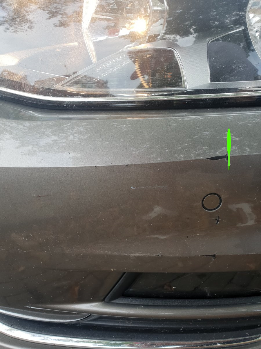

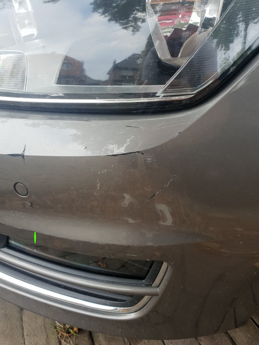

@tamer Ik heb je foto's even bewerkt, en waar ik zie dat er een vrij scherpe vouw in de kunststof bumper zit/heeft gezeten, heb ik fel groen gemaakt. Als je dat naast je originele foto's legt, zul je het ook wel zien. Overigens is de lak ter plekke niet voor niets verdwenen: een beetje buigen is geen probleem, dan volgt de lak de kunststof wel, maar er is een grens waar de lak de kunststof niet meer kan volgen. Je ziet dus plekken waar de lak verdwenen is door schaven/krassen/schuren van de andere auto, en plekken waar de lak er af gebarsten is, doordat de kunststof te sterk gebogen/gevouwen is ter plekke.

De foto's lijken mij duidelijk te zijn, ik vermoed dat je bumper "gewoon" uit de geleider in het spatbord is geduwd en de bumper er "gewoon" terug in kan geduwd worden, mits je de torx schroefjes even los maakt aan de zijkant van de wielschaal.
Mocht er verder geen steuntje zijn afgebroken en/of iets naar binnen zijn geduwd dan is dit een perfect voorbeeld voor een spotrepair. De schade lijkt al bij al goed mee te vallen, buiten wat krassen zie ik geen ernstigere schade.
Wat gaan ze bij een spotrepair doen? Ze gaan zo weinig mogelijk demonteren, tenzij dit nodig is. Je bumper blijft op de auto zitten en ze gaan de krassen uitschuren, als het nodig is, worden de diepere krassen opgevuld met plamuur. Dan komt er plaatselijk wat grondlak over en dan kan de bumper gespoten worden, deze zal ergens onder de grill (waar je VW embleem zit) "uitgespoten" worden, dit is het moeilijkste deel. Een goede spuiter die weet wat hij doet kan dit praktisch onzichtbaar afwerken, soms is het nodig om de uitspuitzone even lichtjes te polijsten. Voor een gelijkaardige schade mag je ong. €150-200 tellen alles incl.
Ik wil je niet afschrikken maar jouw kleur is niet de meest leuke om te spuiten, omdat deze toch wel delicaat is om in de juiste tint te krijgen. Jouw bumper is van plastic en je spatbord is van metaal, de metallic in je lak reageert anders op beide materialen waardoor je wat kleurverschil kan krijgen... Ook hier is de ene garage er beter in dan de andere.

@AndyVR geen excuses nodig, ben blij dat je het wat opheldert voor mij. Ok, ik had niet gehoopt dat je met spotrepair zou aankomen eerlijk gezegd haha, nu word ik een beetje onzeker over de diensten wat betreft de spuiter. Wat betreft de situatie heb je gelijk denk ik, de bumper is er daar uitgedrukt en lijkt er op dat hij terug geduwt kan worden. Buiten de krassen om heb ik nog niet echt goed gekeken naar vervormingen in de bumper, zal morgen nog eens kijken, het was al een lange dag. Ik verwacht wel in mn recht te staan eigenlijk.
Kijk wordt de schade goed hersteld dan maakt het mij niet uit, als het vergoed wordt. Alleen vind ik het wel een beetje krom, want je zal nu iets hebben dat de ene kant dadelijk strak is en de andere kant gebruikt en dat wil ik niet ;)

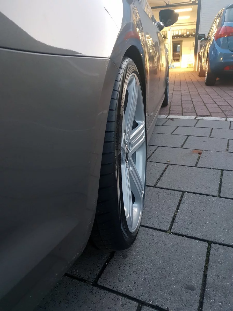

Ondanks het ongelukje van het weekend keek ik vandaag uit naar de verlaging en het monteren van de velgen. Ik heb de velgen, naafkapjes en wielboutkapjes nog 2 keer behandeld met cure. Het monteren van de veren verliep gelukkig soepel, ik heb de stelpotjes voor nu achterwege gelaten.
Ik ben er tevreden mee moet ik zeggen. Niet te laag, niet te hoog en rijdt comfortabel. Wielkasten zijn mooi gevuld doordat ik voor het scirocco model heb gekozen, alles past perfect. Kleur van de velgen doet het goed op de kleur vam de auto denk ik. De velgen zijn niet spectaculair, maar geven naar mijn mening toch een schone oem uitstraling op de auto :)
    111,9 KB · Weergaven: 55
Velgen niet spectaculair? Juist wel!
Ziet er super netjes uit, mooie velgen, netjes verlaagd.
Er is genoeg moois te zien aan de auto maar niet overdreven en direct in your face, top gedaan.
Binnenkort gaat mijn auto ook 2 a 2,5 cm omlaag.
mooi genoeg om het verschil met normale veren te zien en nog hoog genoeg om normaal de drempels te kunnen beklimmen :cool:
