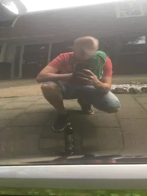

Hey Timm,
Donderdagochtend begonnen om 08:30 uur en ik was om 21:00 uur klaar.
Doordat ik alles nog met de hand doe was ik er wel klaar mee.
Gisteren gewerkt en geen tijd gehad voor foto's.
Ik zal je wel mijn stappen vertellen:
- Velgen gewassen met onbekend merk velgenreiniger en vervolgens Monello Non-Ferro.
- Kieren van de auto schoongemaakt met APC en oude washmitt en kwast.
- Auto afgespoeld met tuinslang en brooze.
- Gewassen met PBW SS&S volgens het 2 emmer methode.
- Gedroogd met de Monello Senza Acqua
- Gekleid met Monello Dolce Verde Klein en PBW Spray and Wipe
- Door de vele lichte krassen en swirls rondom gepolijst met Monello Mezzo en Monello light cutting pad
- Glans gezet met PBW Black Hole
- Sealing gezet met PBW EX-P
- Aangezien ik nog niet tevreden was de Collinite 845 nog aangebracht.
- Vervolgens de velgen gedemonteerd en PBW Sealant aangebracht.
Ondertussen alleen deze foto kunnen schieten mijn telefoon. Maar ik kan je vertellen dat ik dik tevreden ben.
19 augustus wil ik de DAP bestellen. Daarna zal ik de auto van mijn vrouw onder handen ga nemen.
Ik zal daarvan de nodige foto's maken.
