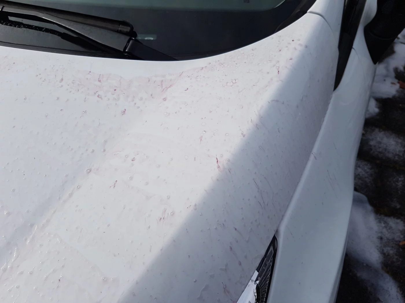

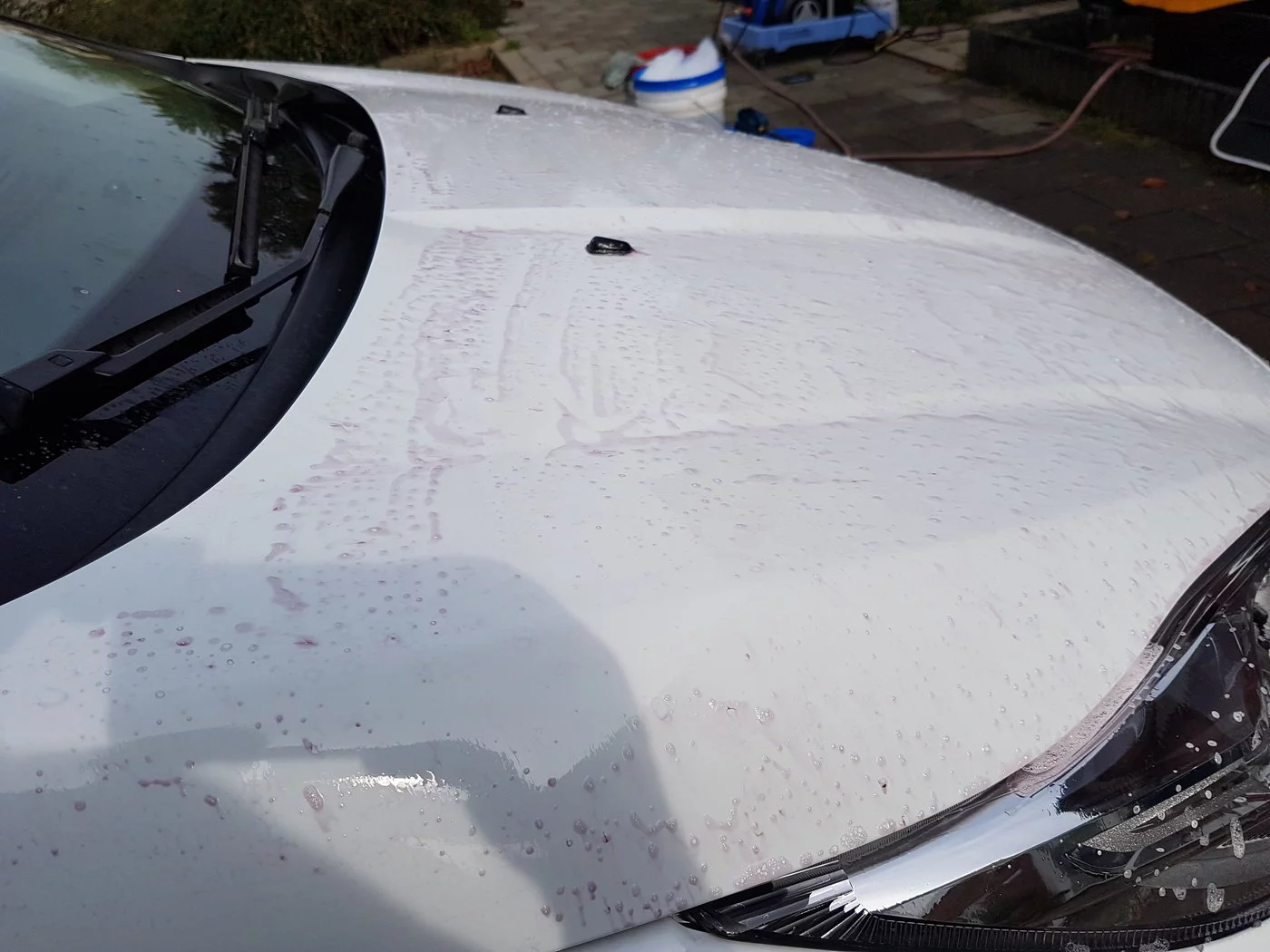

De lak + velgen bleven maar reageren op de ijzerverwijderaar. Was ook niet zo gek, want sommige panelen hadden vliegroest alsof er nooit iets aan gedaan was. (Diep in de lak getrokken, roest om de puntjes) Hieronder een voorbeeld op de motorkap. (Tweede keer met product, ná het her-verdelen met een vochtige handschoen)

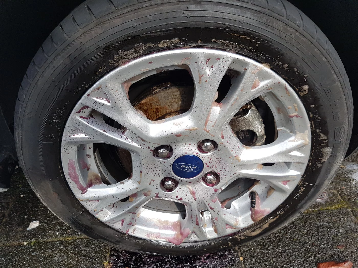

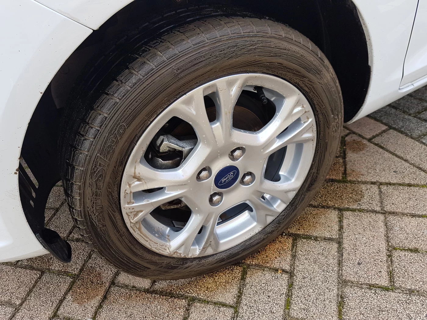

Ook de banden kreeg ik slecht schoon. Zelfs Tuf Shine deed te weinig.

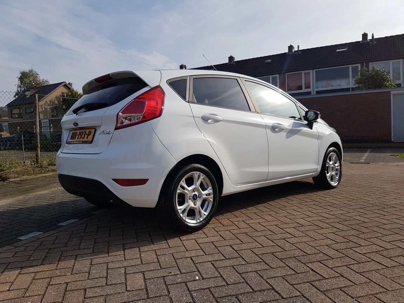

Maar... Het flink wassen deed veel goed voor de auto. De gele gloed werd zelfs zonder polijsten een heel stuk minder en dat was goed te zien.

Ik had dus niet verwacht dat ik de gele gloed zover kon verhelpen zónder te polijsten! Ik had de eigenaresse al verteld dat ik liever de hele auto wilde polijsten en zo écht resultaat te boeken. Zij begreep dit volledig, maar we waren beide best wel verrast na deze Wash&Wax. :D
Bekijk bijlage 101098 Bekijk bijlage 101100
Bekijk bijlage 101099 Bekijk bijlage 101102

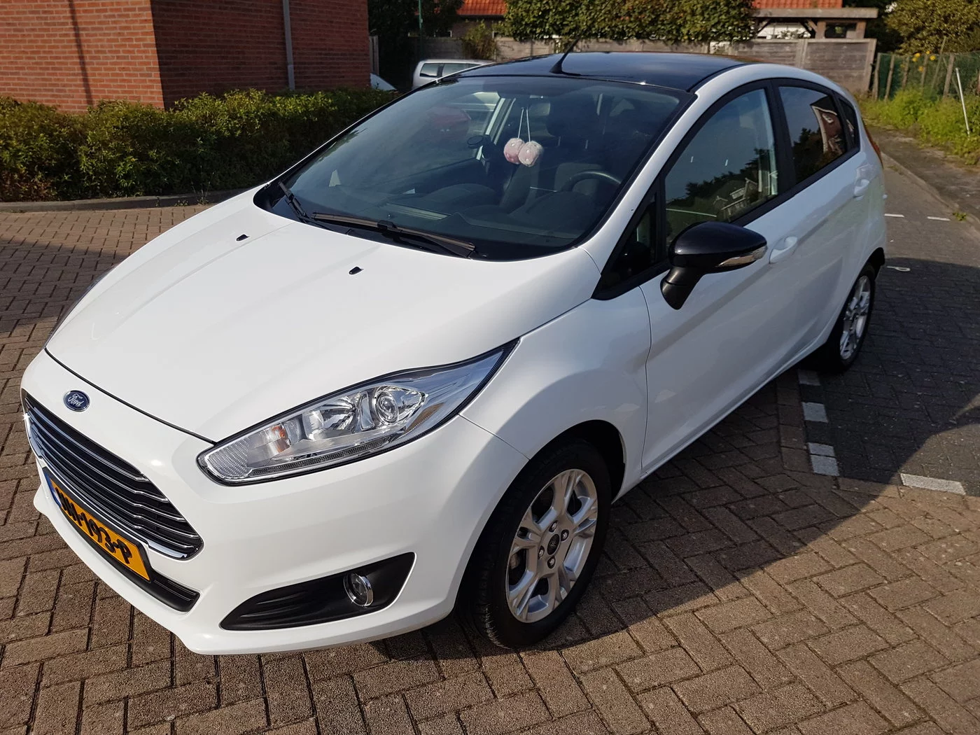

Bekijk bijlage 101101

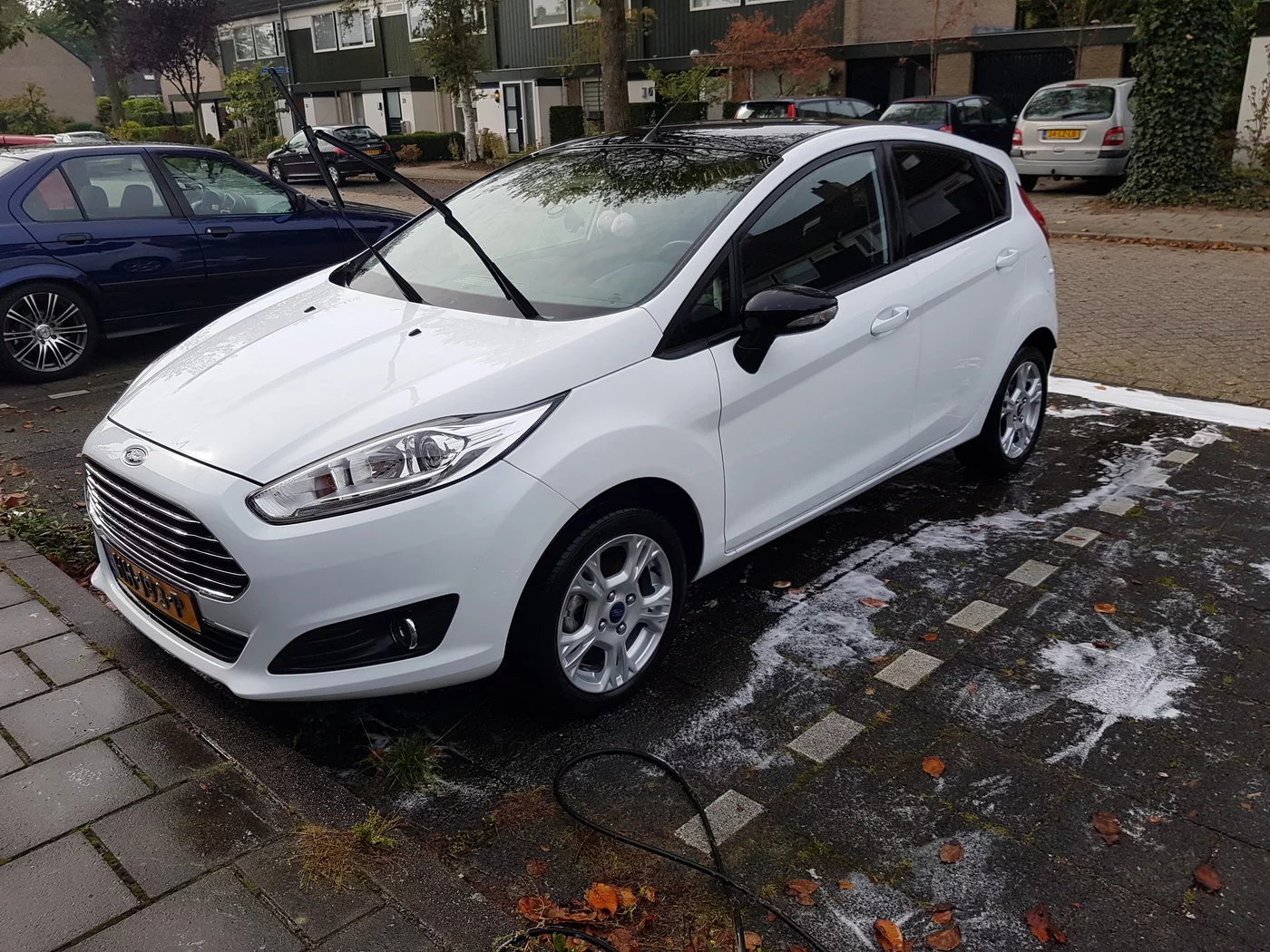

Vervolgens de auto zoveel mogelijk in de schaduw gezet en de Fusso Coat - Dark geprobeerd. (Na de testpanelen is dit de eerste volledige auto) Zover ik kon zien, geen last van vlekken of moeilijk uitwrijven, maar wel lastig te zien op een witte auto, uiteraard.
Bekijk bijlage 101104 Bekijk bijlage 101105 Bekijk bijlage 101106
Bekijk bijlage 101103

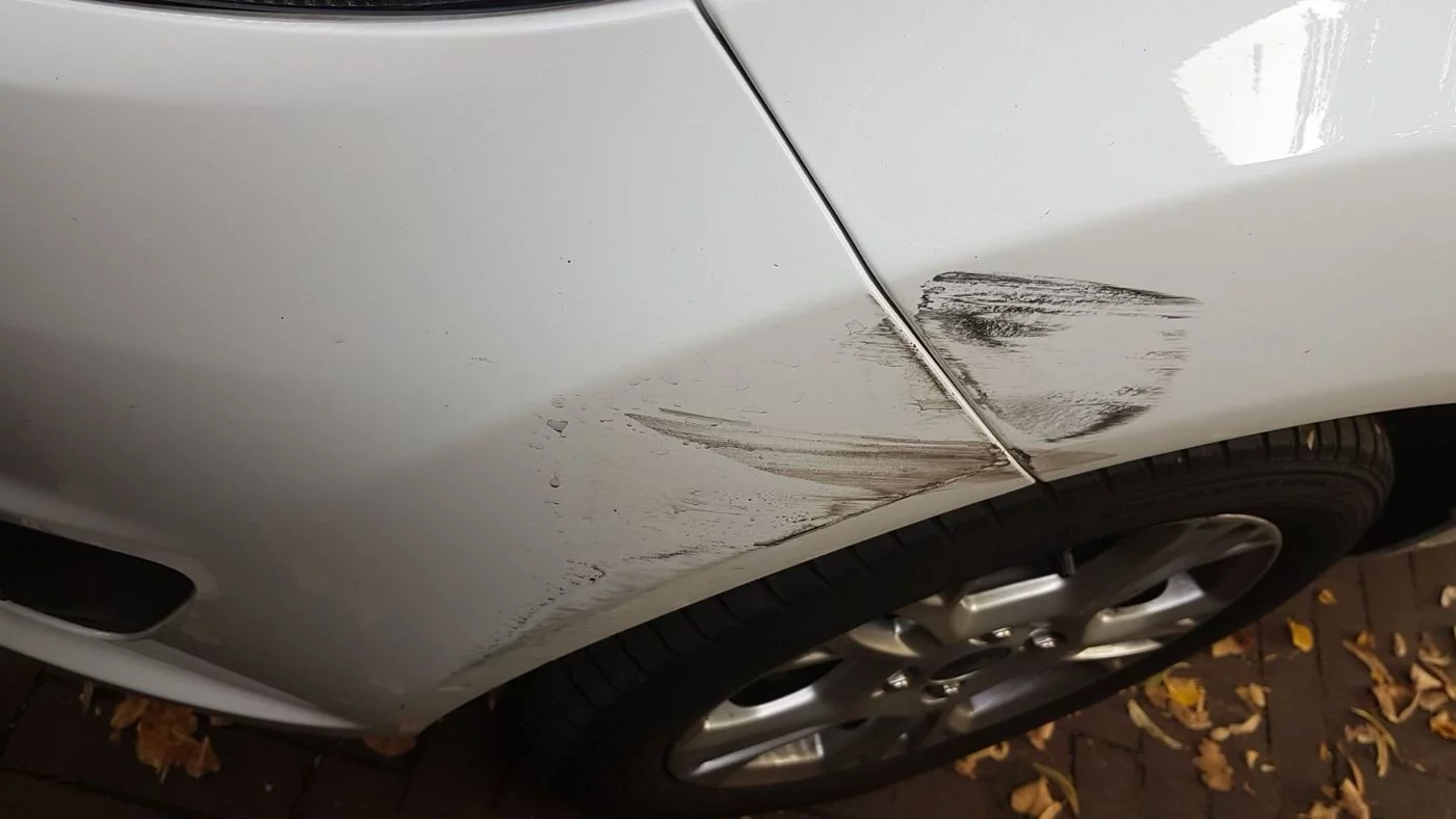

Quantoxx met welke middelen heb je de kant van de schade kunnen wegpoetsen? Heb je ook aan Wetsanding gedaan ?

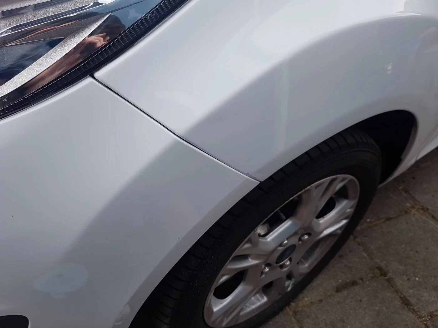

De lak was niet zo hard, dus meerdere hits met BF21 + LC Orbital Blauw + S3 deed al een hoop. Je kan op de foto nog wel zien dat er naast de naad een dieper defect zit. Deze na mijn polikstwerk door een handig familielid van de eigenaresse zelf opgevuld. (In één keer dichtgesmeerd met een creme unilak! :p) Hier kon ik niks meer aan doen. Tenzij ik met een slijptol aan de gang zou gaan.. ;)
