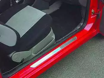

Misschien een wat stomme vraag, maar ik vraag het me toch al een tijdje af. Hoe kunnen de binnenkant van de deuren gewassen en dergelijke worden? Ik doel dan op het deel zoals op onderstaande foto te zien is, maar ook de overige randen waar je pas goed bij kunt als de koffer, motorkap of deuren geopend zijn. Ik denk niet dat je daar zo maar even de hogedrukspuit op zet.
Iemand die uit kan leggen hoe deze delen van een auto het beste schoon te maken is?
