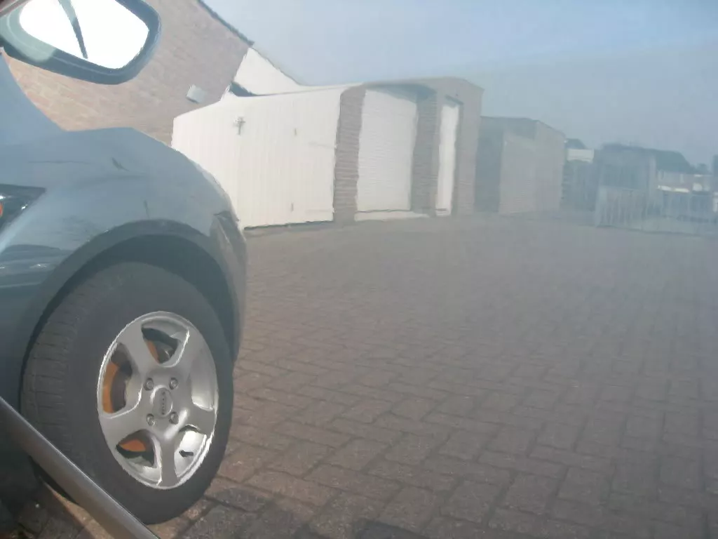

Dan nu eerst de foto's vooraf
En flink wat vervuiling op het dak en op de motorkap
En het interieur was ook wel even schrikken
En onder de motorkap was het ook niet veel beter
Eerst zijn we begonnen met het wassen van de auto. Cruiser heeft zich bezig gehouden met de lak terwijl ik zelf de velgen en banden onder handen nam. Dat de lak vuil was was geen verrassing maar toen we zagen wat er van een 1/4 motorkap afkwam schrokken we toch wel even.
Terwijl cruiser verder ging met clayen heb ik mij bezig gehouden met het uitzuigen van het interieur en het shampoorellen van de stoelen. Ik heb het wel eens gekker gezien maar echt schoon water kwam er nu ook niet uit.
Cruiser heeft toen heel de auto afgeplakt en daarna zijn we begonnen met het polijsten. Eerst met de handpad en met de Mezzo de delen onder de handvaten gedaan. Omdat de krassen hier al als sneeuw voor de zon verdwenen. De lak bleek erg zacht dus wisten we ook meteen dat we niet te grof moesten gaan met de DAP. Eerst een testspot gedaan op een zijpaneel met wit en Mezzo. Veel grover hoefde we niet te gaan want de swirls waren al bijna weg. Daarna 1 hit gedaan met de Finale op groen en alles was verdwenen. Na heel de auto gedaan te hebben alles afgenomen met Last Touch. Daarna mij eens bezig gehouden met het motorruim voordat ik over ben gegaan op het voorbereiden van de lak op de waxlaag. Alles kunstsof delen waren gereinigd met APC en waren nu opgedroogd. Alles ingespoten met de All Season Dressing de kap gesloten en verder gegaan met de lak.
In 1e instantie wil de ik gaan voor de combo PBW Black Hole en Meguiars M16. Maar de Black hole liet zich niet lekker opbrengen en de M16 was een drama om uit te poetsen met dit zonnetje. Dus vlug overgestapt op Dodo Lime Prime Lite en 1Z Hardshine. Ik vind dit echt een geweldige wax, hij liet zich zelfs met het zonnetje super opbrengen en zeer eenvoudig uitpoetsen. Helaas zijn de foto's wat wazig geworden en ik snap er niks van, de foto's doen naar mijn idee totaal geen recht aan het uiteindelijke resultaat. Dus hiervoor mijn excuses
En bijna vergeten het resultaat onder de motorkap
Bedankt voor het lezen
