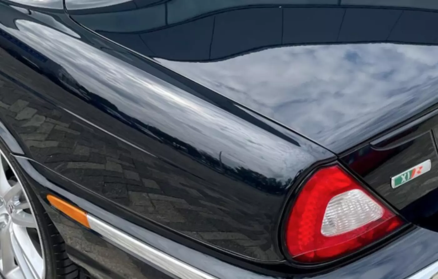

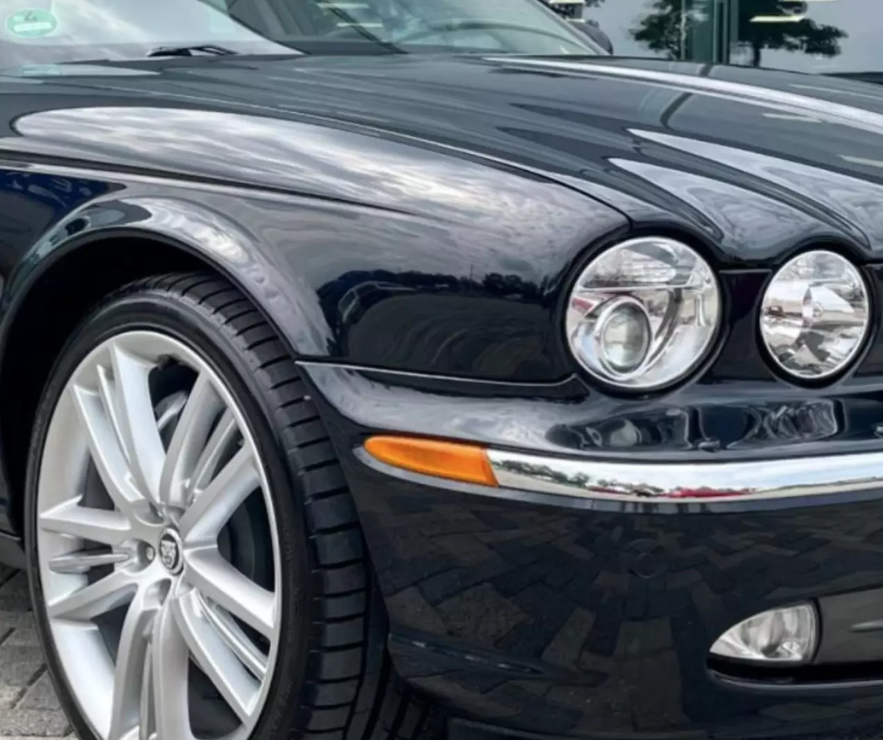

OK dankjewel, maar betekent dit dat ik geen Black Hole moet/mag gebruiken na het kleien? En dus een echte polish moet gebruiken?
Mijn lak/glans is namelijk niet echt slecht, zie foto's
Ik voel alleen (met een boterhamzakje) minuscule puntjes in het oppervlak die ik graag weg wil hebben.
