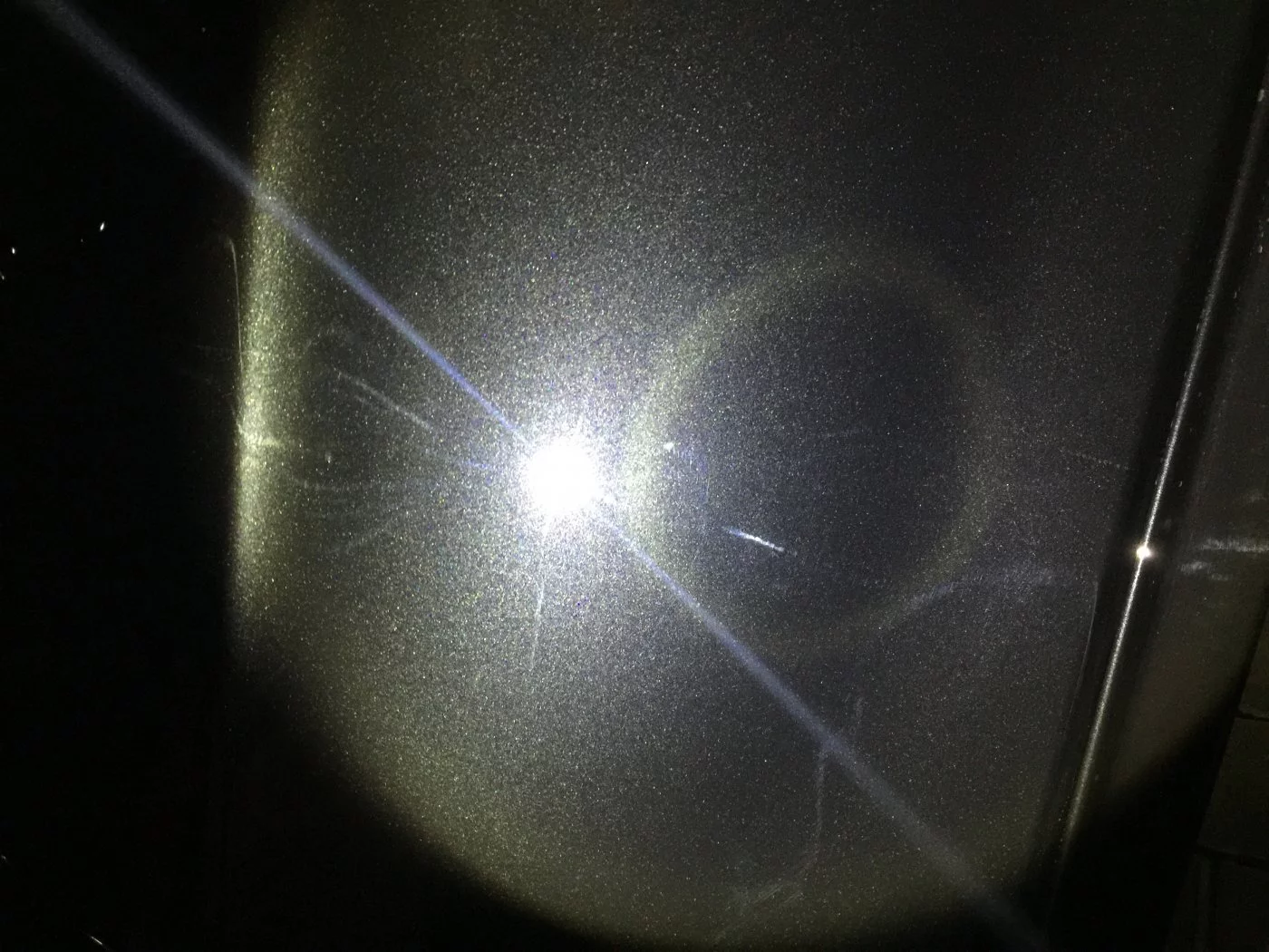

Hallo allemaal,
Dit weekend stond er een nieuwe auto op de planning (BMW saphire schwarz), was al onderhanden genomen door de polisher van de garage + was erop.
Nu krijg ik de waskrassen eruit met een hele lichte combo, finale + wit en nog eens afwerken met finale + zwart.
Maar nu blijvende volgende defecten over, en krijg ze niet weg.
Soms kreeg ik de defecten weg door in cirkels de polish weg te vegen, en andere keren weer helemaal niet. Altijd Gyeon Prep gebruikt...
Ten einde raad eigenlijk, wat zijn deze defecten eigenlijk??
Alvast bedankt!
Grts Xitra!
    213,8 KB · Weergaven: 265
Ja, dit zijn hologrammen.
Kan komen door:
  1. Roterende polijstwerk, niet goed uitgevoerd / afgewerkt
  2. Gebruik van (microvezel)doeken die in de lak snijden
  3. Vettigheid van een wax, sealant of spray
Reacties: RoyR
Dus is mijn geval dan door de doeken waarschijnlijk?
Aangezien ze er nog inzitten naar finale?
Wilt dit dan zeggen dat deze een zachte lak heeft? Want heb dit nog niet meegemaakt...
Merk je verschil tussen kant met korte en die met lange vezel
Korte heeft namelijk de voorkeur als je niets anders hebt dan de Verde
Zal ik eens proberen...
Ik heb net de panelen gecontroleerd waar ik nog niets aangedaan heb, deze zitten ook vol met deze defecten.
Dus zal een combinatie zijn van "slecht" rotary werk + gevoelige lak...
Is het best met wit proberen te corrigeren of met zwart?
Kan het niet zo zijn dat dit hologrammen zijn die onder de wax zaten.
Met Finale op Wit is de wax verwijderd en nu zie de daadwerkelijke lak. Het is een BMW waardoor waarschijnlijk Finale op Wit veel te mild is om hologrammen te verwijderen.
