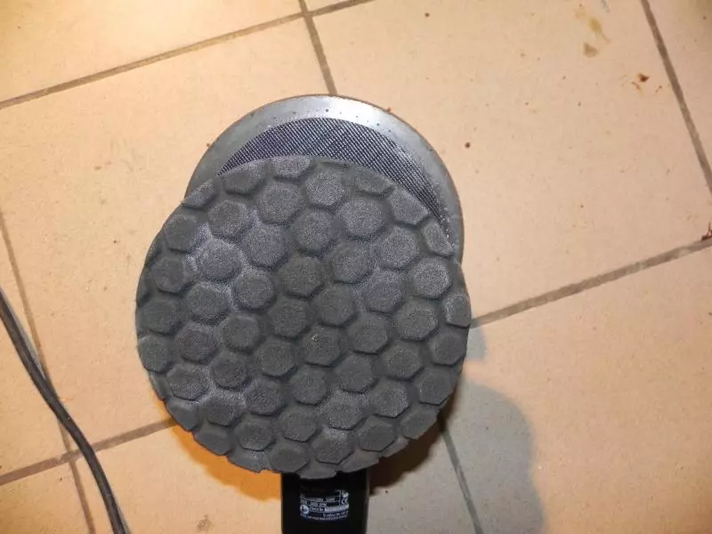

Ik heb uiteindelijk Hex oranje, wit en blauw gekocht. Ik heb de pads al een tijdje in mijn bezit, en ik heb ze vandaag voor de eerste keer gebruikt.
Ik ben er eigenlijk toch niet zo tevreden van.
Qua resultaat kan ik moeilijk vergelijken aangezien ik nu andere en betere producten heb, maar qua betrouwbaarheid en vastzitten scoren de pads van Meguiars toch hoger bij mij. Het begon nochtans vlot bij mij vandaag, eerst Hex oranje, daarna Hex wit en Hex blauw op de motorkap. De eerste 2 pads gingen goed, maar de 3de (blauwe) zijn rand was al beschadigd (kleine stukjes loshangend 'schuim') na slechts 1 hit!
Ik heb na de motorkap besloten om de rest van mijn auto ineens in stap 1 te doen, waarbij ik dan de Hex oranje pad gebruikte. Dat ging heel goed, zo heb ik de rechterzijkant en achterkant van mijn auto gedaan. maar bij de linkerzijkant begon de pad los te komen, en dit werd alleen maar erger en erger, en zeker in de hardste stand. En opeens, toen ik de DA even wou verplaatsen terwijl die nog aan het draaien was, gebeurde er dit:
Allesbehalve leuk voor een beginner. En toen moest ik nog een deel vd zijkant doen én het dak. Ik moest echt goed druk zetten op mijn DA, en zeker op de hoogste stand, of anders kwam die zo los zoals op bovenstaande foto. Dit had ik met mijn Meguiars pads totaal niet aan de hand.
Morgen moet ik nog stap 2 en 3 doen, en moet ik dus de Hex wit en Hex blauw gebruiken. Ik ben benieuwd of ze het beter doen.

@Dimitri, volgens mij heb je een aantal factoren niet helemaal in de gaten.
Je hebt een G220 van Meguiar's gekocht, als je de steunplaat van de G220 vergelijkt met andere steunplaten van andere machines dan schelen die nogal van elkaar.
De rand van de plate van de G220 is van rubber en de hechting van het velcro loopt niet tot de rand. De rubberen rand zit daar met een reden i.v.m. de pads van Meguiar's zelf.
Die zijn er namelijk op afgestemd. De pads van Meguiar's zijn verdiept en hebben een gelamineerde laag. De rubberen rand voorkomt dat die zich insnijdt in het gelamineerde gedeelte.
Bovendien is er sowieso geen hechting aan de rand door de gelamineerde laag en had het velcro op de plate daar dus geen zin.
Sowieso zijn pads met een motiefje kwetsbaarder dan vlakke pads. Vandaar dat de Raffini pads gewoon vlak zijn. Hoe meer randjes hoe meer deze ergens achter kunnen blijven haken onder verschillende hoeken.
De pads die je gebruikt zijn niet verdiept en de velcro loopt niet tot de rand, zo ontstaat er dus ruimte in de rand waar geen hechting is. Vandaar ook dat je pads ervan door willen. De plate is gewoon niet geschikt voor het type pad wat je wilt gebruiken.
Toch is het raar dat de pads verschuiven. Velcro kan je meestal wel van elkaar trekken met verticale bewegingen maar horizontaal is dat vele malen lastiger. Zolang de pad de lak raakt zou er geen verticale ruimte moeten zijn en dus ook geen verplaatsing.
Zoiets heb ik in al die jaren in ieder geval nog nooit meegemaakt.
Als je andere pads wilt gebruiken neem dan een andere plate. Meguiar's verplicht je een beetje op deze manier om hun pads te gebruiken.
