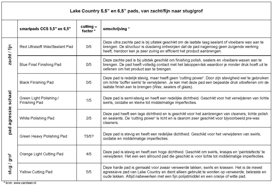

net als vele van jullie wil ik mijn auto(golf4) ook graag weer laten blinken! Heb al redelijk wat gelezen over welke producten je het beste kunt gebruiken in bepaalde gevallen. Alleen qua pads ben ik er nog niet uit welke ik moet nemen. Ik ga mijn auto machinaal bewerken met een DAP die ik wil bestellen.

Welke pads heb ik nodig voor de mezzo, finale, black hole,exp en m16?
Raffini pakket is apart samengesteld en ook nog goedkoper dan los.
Rood is zacht en bijv. goed voor wax. Zwart is eveneens zacht.
Wit is wat stugger en past meer bij polijstmiddel.
Oranje, blauw en groen zijn om meer effect te hebben bij polijsten
Of je die laatste nodig hebt is afhankelijk van lak en "schade"
Misschien een idee om even bij CC langs te gaan met de auto ?
Hans
Edit, zie onder, blauw ook voor wax.
Als je toch een DAP + polijstmiddelen + pads wilt aanschaffen, kan ik alleen maar meegaan in bovenstaande advies voor
het DAP Raffini pakket. Scheelt je centjes en je bent gelijk compleet.
Blauw is overigens niet om te polijsten, maar is meer een finishing pad voor wax en sealants (zie hier).
