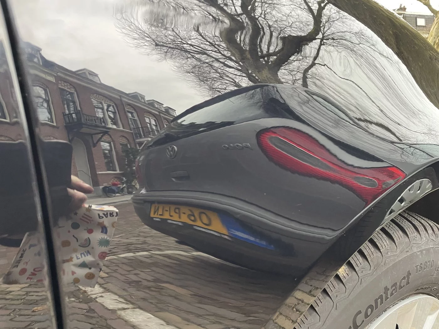

Vandaag grove krassen proberen te verwijderen met Mezerna 400/ Monello Veloce op een wool pad en DAP500. Eerst gekleid met Mothers.
Uitgangspunt punt

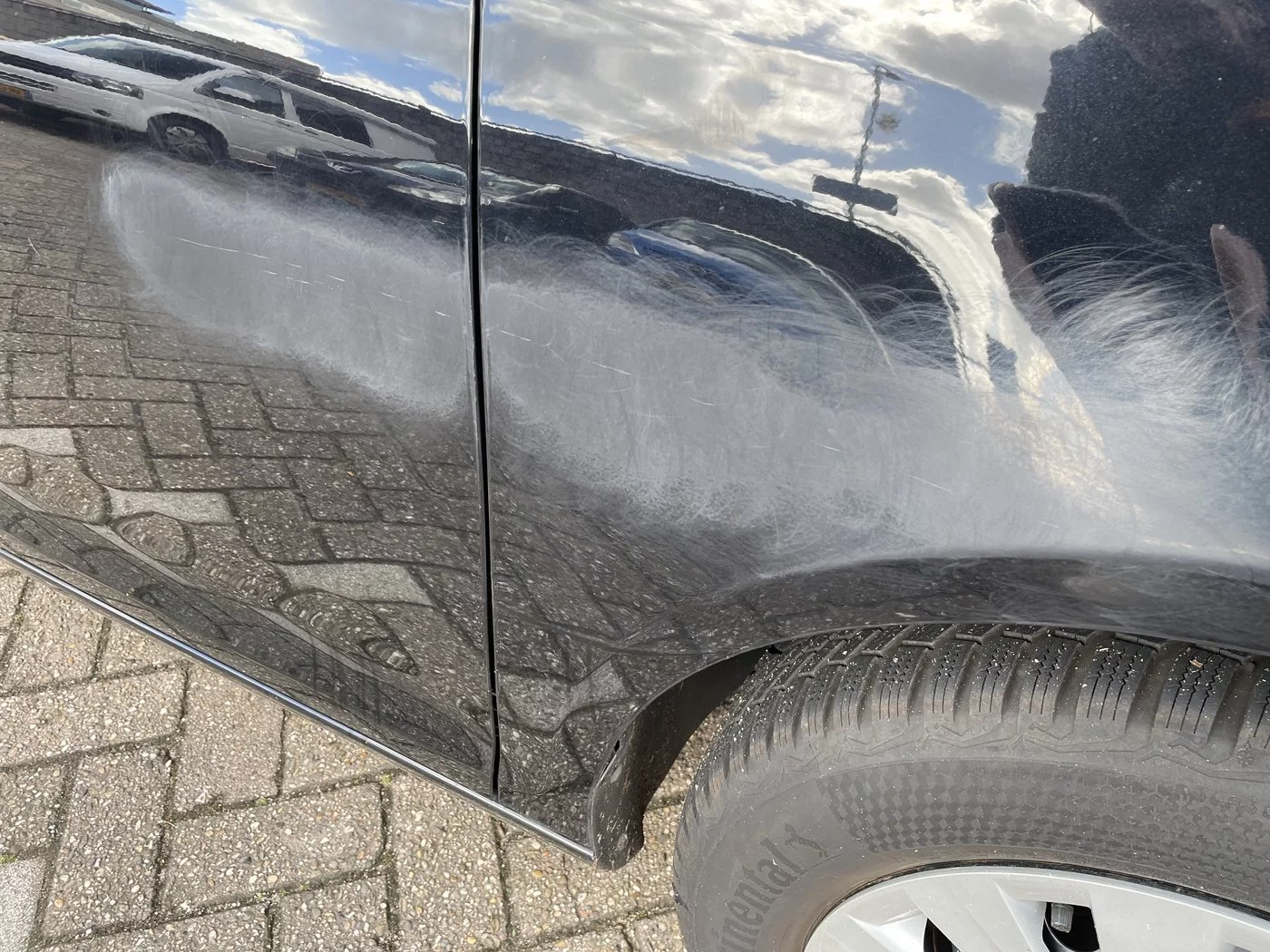

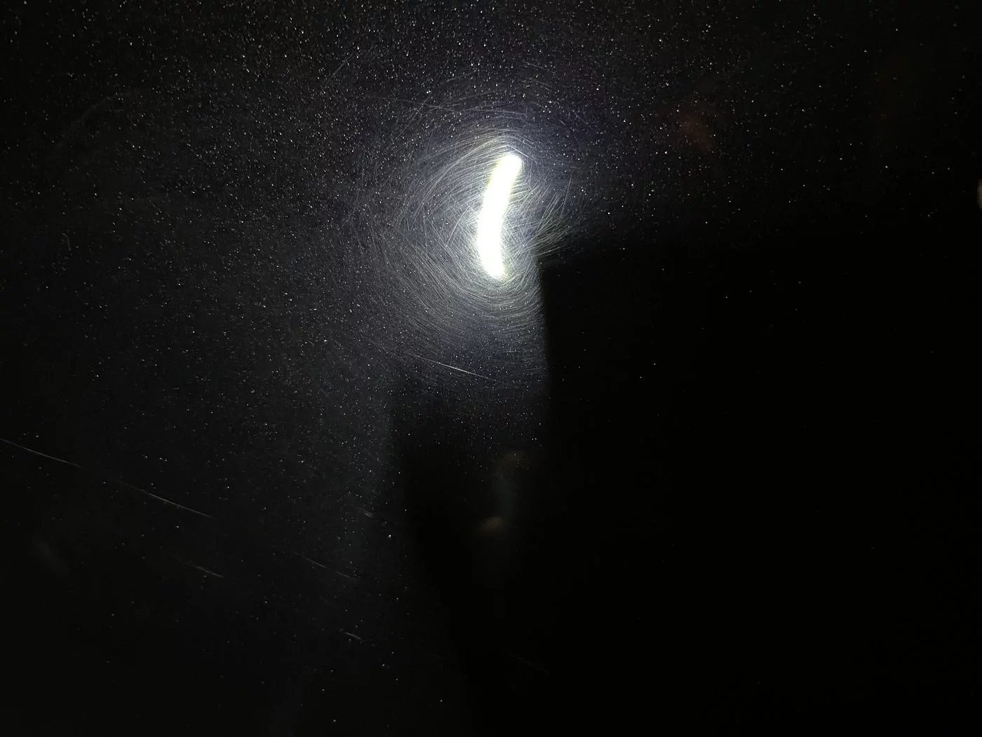

Best aardig krassen minder zichtbaar gekregen. Toen toch besloten om te gaan nat schuren met de hand: 1000, 1500, 2500.
Twee fouten gemaakt (sowieso)
- schuurpapier niet laten weken
- detail spray als lubricant gebruikt, maar tussendoor te weinig gespoeld: resultaat pigtail door schuur stof ophoping.
Daarna met polijstmiddel aan de slag.
Wat zouden jullie doen?
Moet ik met volgende krassen dichtheid nog nat schuren? (Foto beneden)
Of vaker lokaal met mezerna of andere grove compound een aantal hits geven?

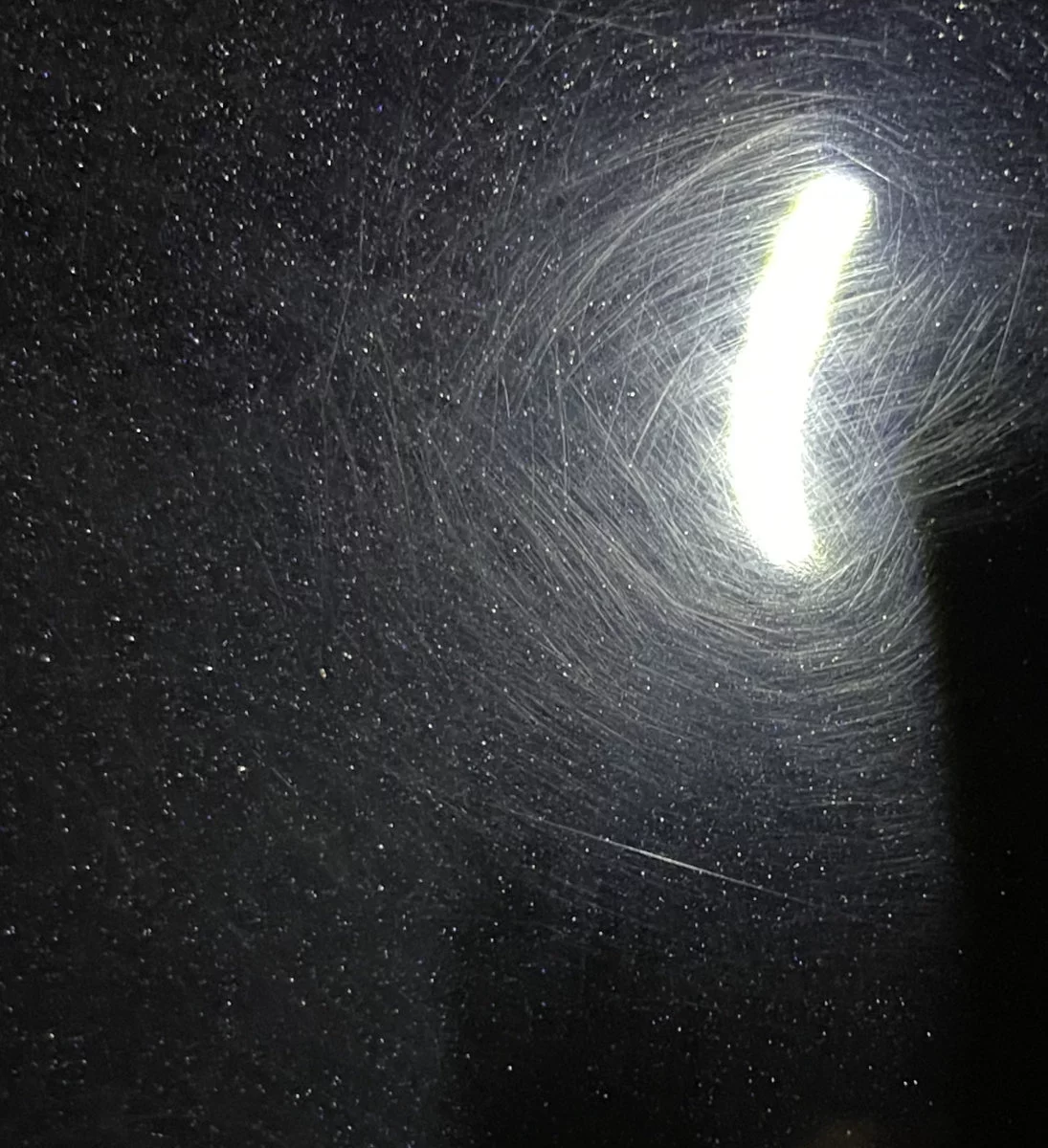

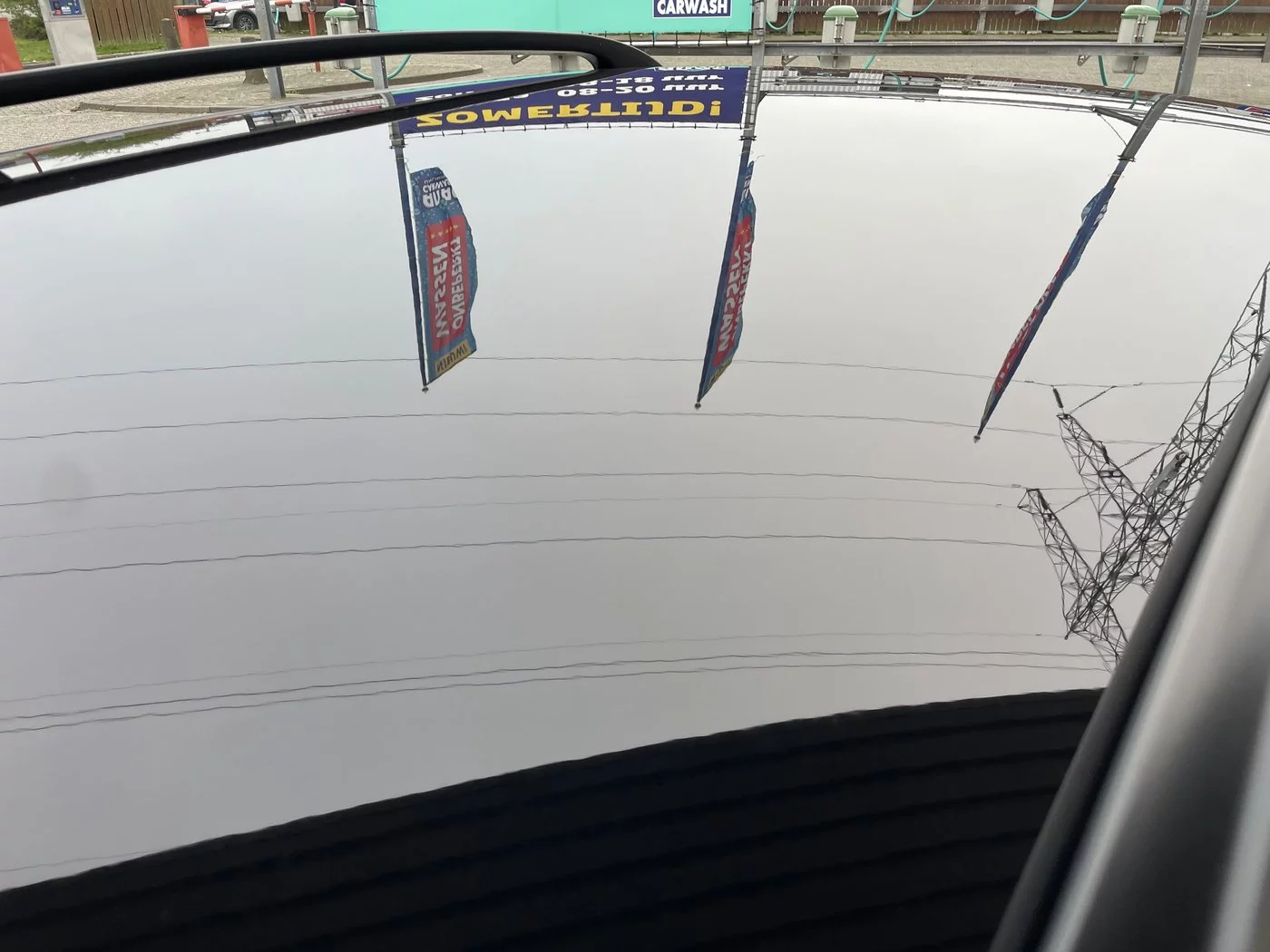

Ik heb dus niet overal last meer van deze krassen van mijn schuurwerk uit foto’s boven. Bij deze een macro van de nachtmerrie plek:
    108,4 KB · Weergaven: 184
:cold_sweat:Oei! Ik moet even eerlijk zeggen dat ik je overgang van polijsten naar schuren wel schokkend vind. Daarbij is je schuurbeeld veel te grof en véél te wijd. Dat draai je nu niet meer terug maar doe een volgende keer alsjeblieft heel lokaal en heel voorzichtig schuren.
Ik durf eigenlijk niet eens advies te geven zonder dat je de dikte hebt opgemeten. Ik vermoed namelijk dat er niet veel meer over is.
De restanten die je ziet zijn van het schuren: je hebt te grof gewerkt en onvoldoende afgebouwd. 1000 grit op de lak is echt heftig (té heftig wat mij betreft) en dat afbouwen is een secuur werk. Dus als je gestart bent met 1000, moet je met 1500 zodanig schuren dat je de 1000 grit krassen weghaalt. Dat is dus niet goed gelukt bij jou.
Als dat wel gelukt is moet je met 2000 grit de 1500 weghalen. Dan met 2500/3000 grit de 2000 krassen en dan polijsten.
Verder merk ik op dat je een DAP500 gebruikt. Dat is een hele lichte machine voor eenvoudig polijsten, niet voor verregaande lakcorrectie wat nu benodigd is. Het kan zo zijn dat de lak hard is (Duits) en daarom je eerste resultaat onbevredigend; de machine is mogelijk een beperking.
Idealiter bouw je dus met 1500 grit alles weer op maar doe dit niet zonder te meten want ik vermoed dat je met twee halen door de lak zit inmiddels. Succes en ik adviseer je om dit niet meer zo aan te pakken.

Je hebt wat meer fout gedaan dan de 2 voorbeeldjes.
- heb je de wagen grondig gereinigd voor het schuren? Ik lees dat je gekleid hebt dus vermoed van wel.
- Het schuurbeeld is erg rommelig en ziet er gehaast uit. Let op met het schuren op de randen van de deur/spatbord, hier ga je enorm snel door de blanke lak! Daarnaast heb je de OEM blanke lakboord helemaal vlak geschuurd, dit ga je blijven zien.
- Schuurpapier moet niet perse doorweekt zijn, gewoon goede kwaliteit schuurpapier en een goede techniek is essentieel.
- Je start met P1000 welke al direct erg grof is, je neemt enorm veel risico door direct te starten met een korrel waarmee je snel door de blanke lak gaat.
- Tussentijds controleren door bv. wat water te spuiten op het geschuurde oppervlakte, dit kan een hulpmiddel zijn in het bepalen als je naar de fijnere korrel kan overgaan of niet (is niet heel makkelijk om te zien/in te schatten).
- Van P1000 naar P1500 is een logische stap, van P1500 naar P2500 niet. Je had best P2000 gebruikt tussenin. Volgens mij heb je de krassen van P1000 niet volledig verwijderd en te snel overgegaan naar de fijnere korrel, zoals Roco ook al aangeeft.
- Bij zo'n kras kan je best eerst een stukje proberen en het klein houden, zoals Dibbuz ook al aangaf.
Je gaat hoe dan ook opnieuw moeten schuren, dit ga je met polijsten niet opgelost krijgen. Neem er zoals aangeraden zeker een lak diktemeter bij (ook is dit geen garantie tegen het doorschuren!). Je hebt ongetwijfeld al enkele microns van de blanke lak verwijderd, wees heel voorzichtig...
Reacties: Cordoba
Nog een advies: schuren/wetsanden doe je het beste door schuin te schuren. 2500 bijvoorbeeld van linksboven naar rechtsonder schuren, 3000 dan van rechtsboven naar linksonder schuren. Hiermee schuur je telkens in tegengestelde richting van de schuurkrassen waardoor je veel egaler maar ook beter en sneller de grovere korrel weg schuurt.
Ronddraaiende beweging is dus eigenlijk uit den boze! Helemaal als je met de hand schuurt.
Machinaal is een ander verhaal maar vergt ook andere techniek.

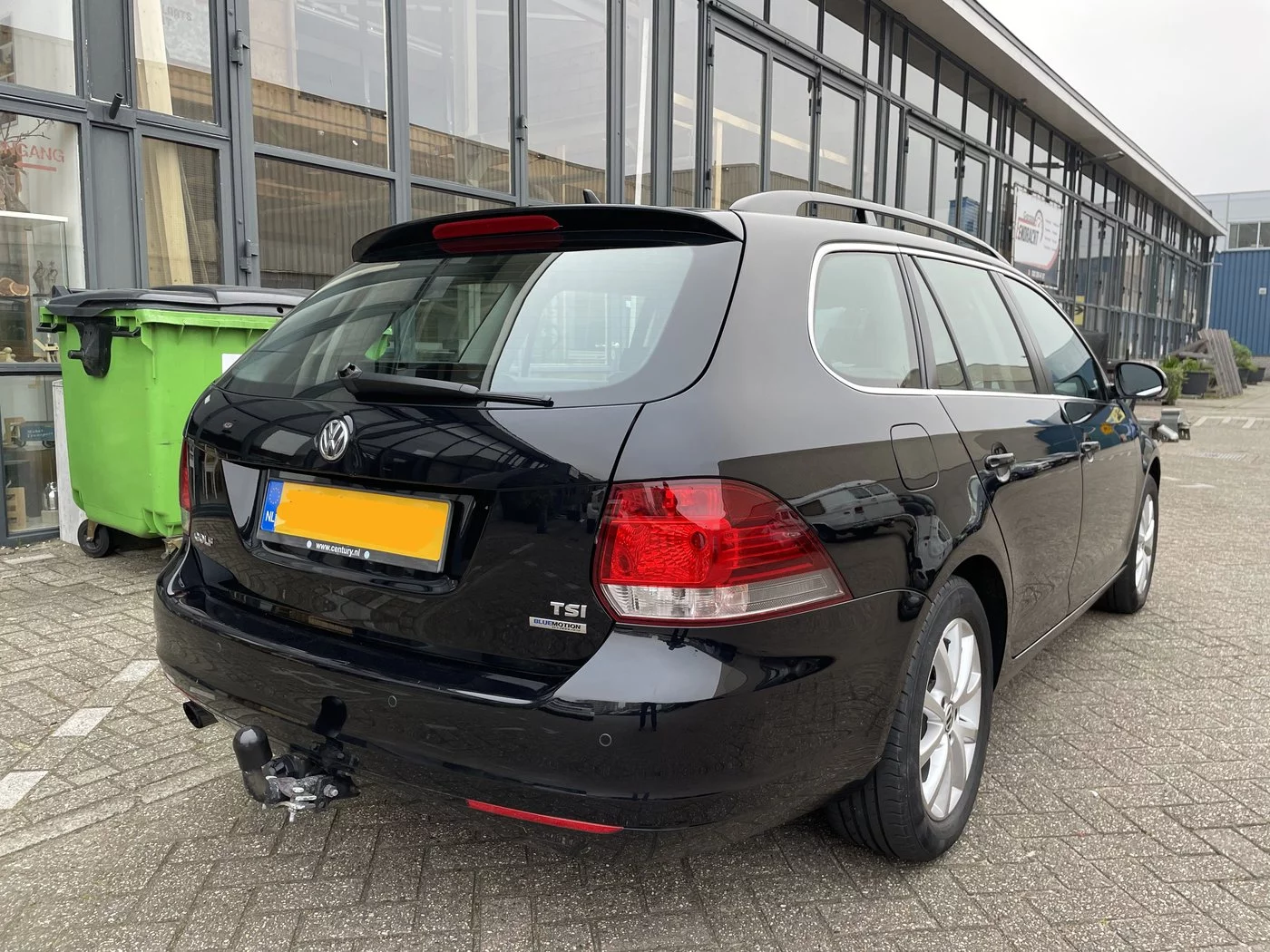

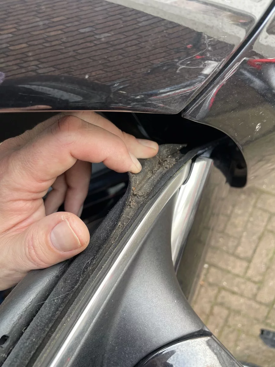

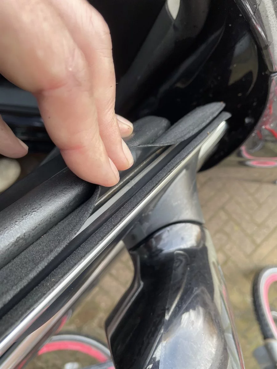

We zijn weer terug. De auto in kwestie is mijn eigen auto en tien jaar in het bezit van iemand anders geweest, dealer onderhouden, maar de buitenkant heeft vooral af moeten zien op zanderige wegen in Frankrijk voor de helft van de tijd. Verder waren wassen en waxen niet een routine voor de vorige eigenaren. Niettemin daarom een leuk project. Ik heb de auto nu enkele keren gewassen met de hand en APC en wordt op de lastige plekken toch steeds schonere.
Heb de auto opnieuw gekleid met Mothers Claybar en detailers spray. Ben erg tevreden over dit type klei, lekker flexibel te maken met de hand.

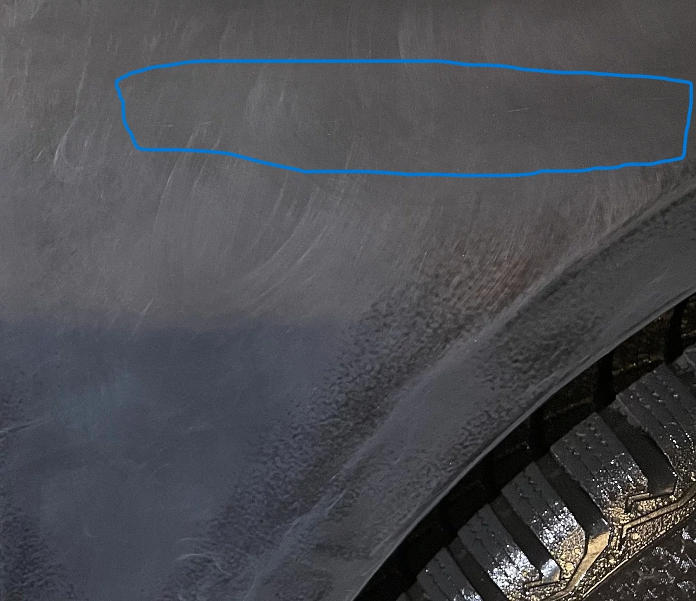

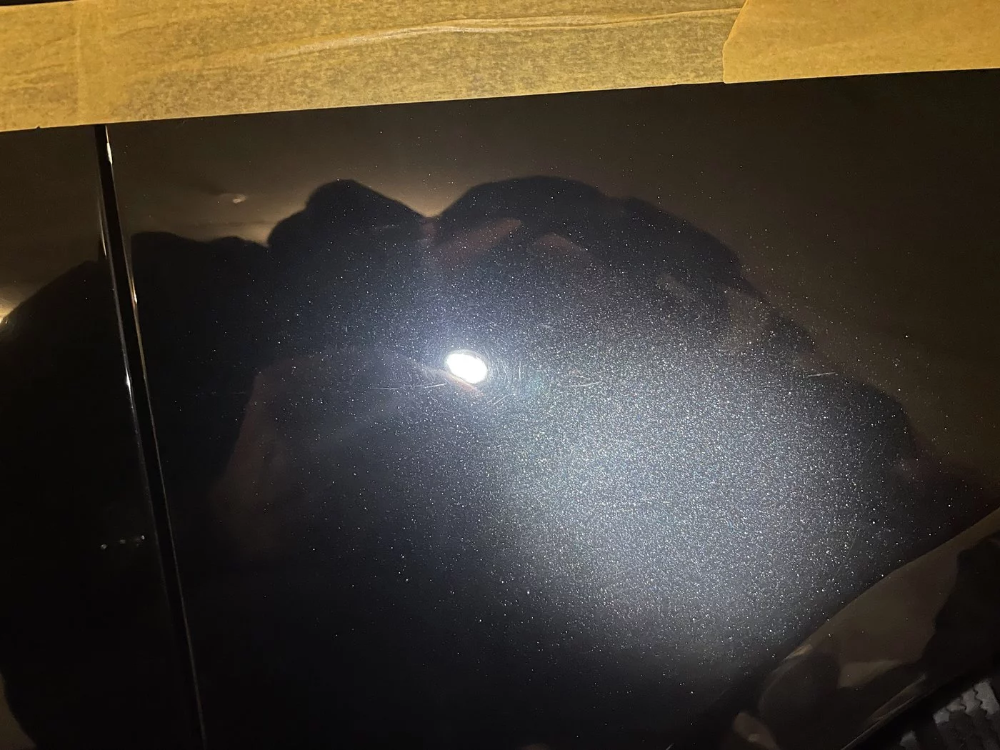

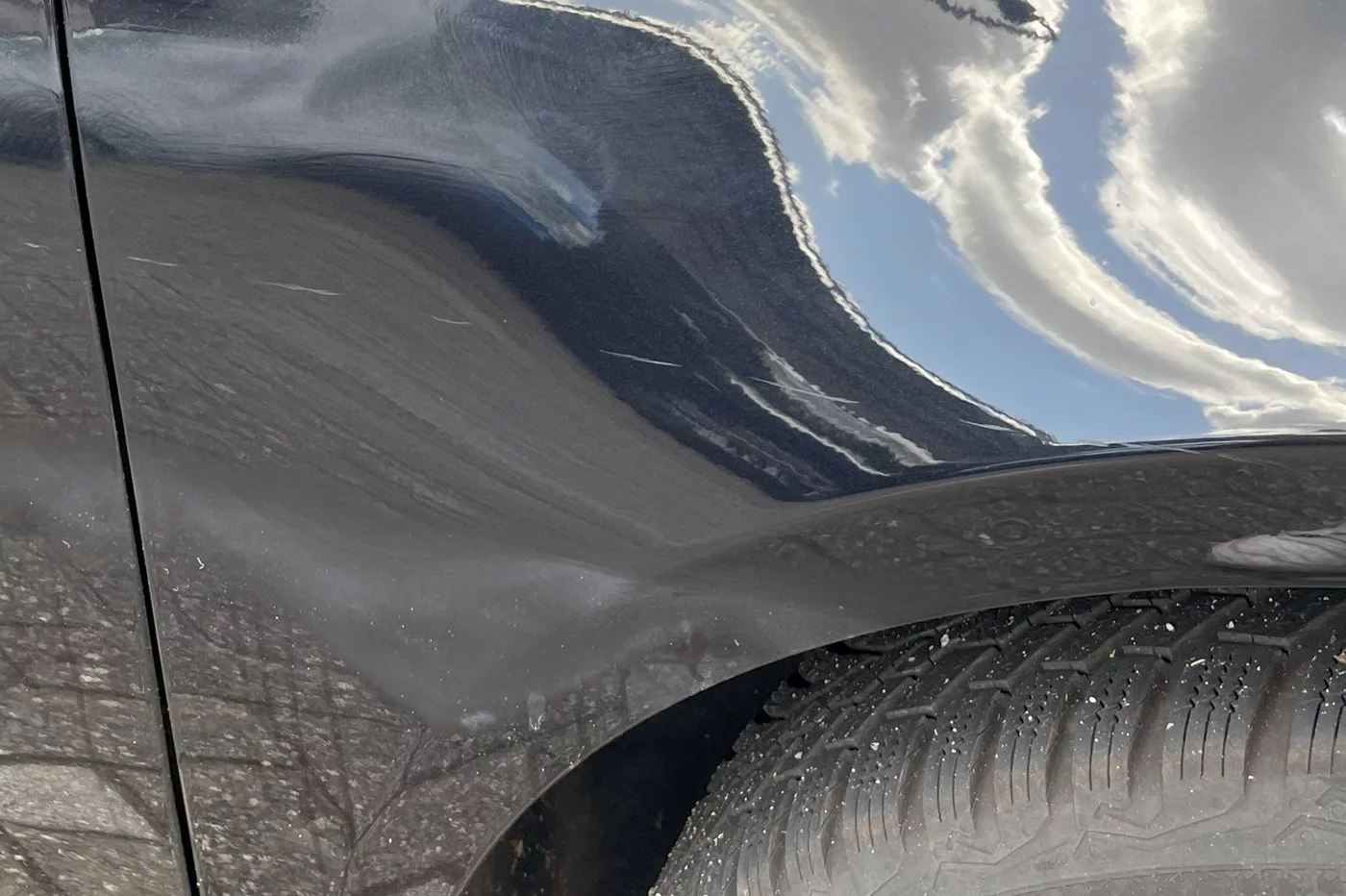

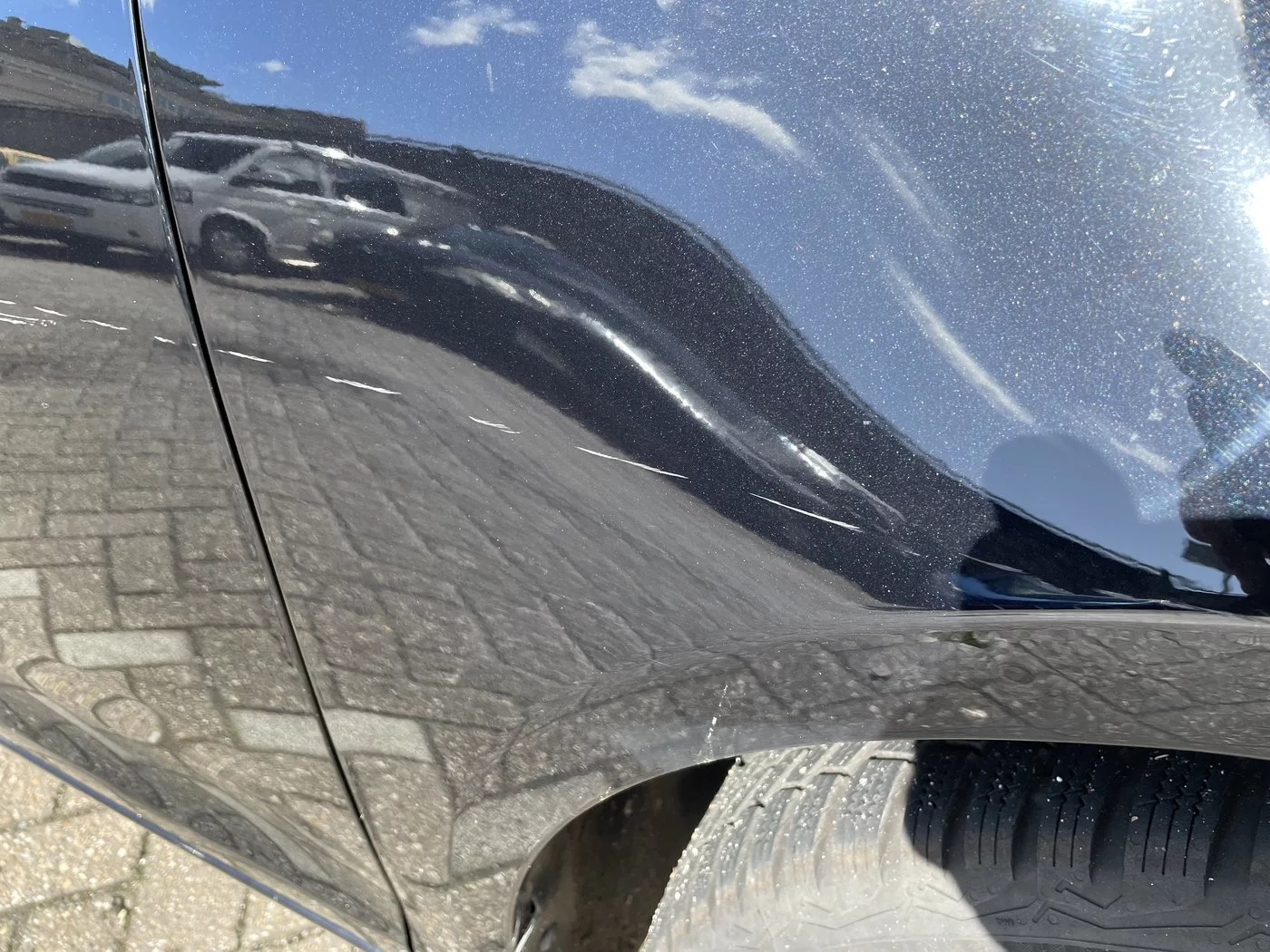

In navolging van bovenstaand verhaal heb ik mij als eerste het wielscherm RV gestort. Met p1500 ben ik opnieuw gaan schuren, en het werd duidelijk dat ik in de 'orange peel' laag zat door de zichtbare toppen en dalen. Er was nog in principe blanke lak aanwezig. Daarna met DAP500 icm Monello Veloce en veel geduld en checks tussendoor met LED-lamp toch tot een zeer tevreden resultaat gekomen.
Voor
Tweede poging, in blauw kader zijn de krassen lichtjes aanwezig
De oorspronkelijke schade is nog steeds zichtbaar, maar in een zeer zwakke variant, en acceptabel nu voor mij.
Voor de rest binnen en buiten volledig aangepakt.

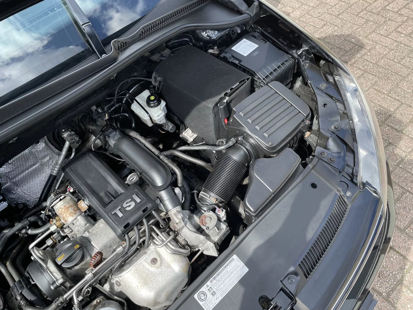

Onder de kap:
x`
De Aluminium oxide staat nog op de wensenlijst om aangepakt te worden. (sodablaster??)

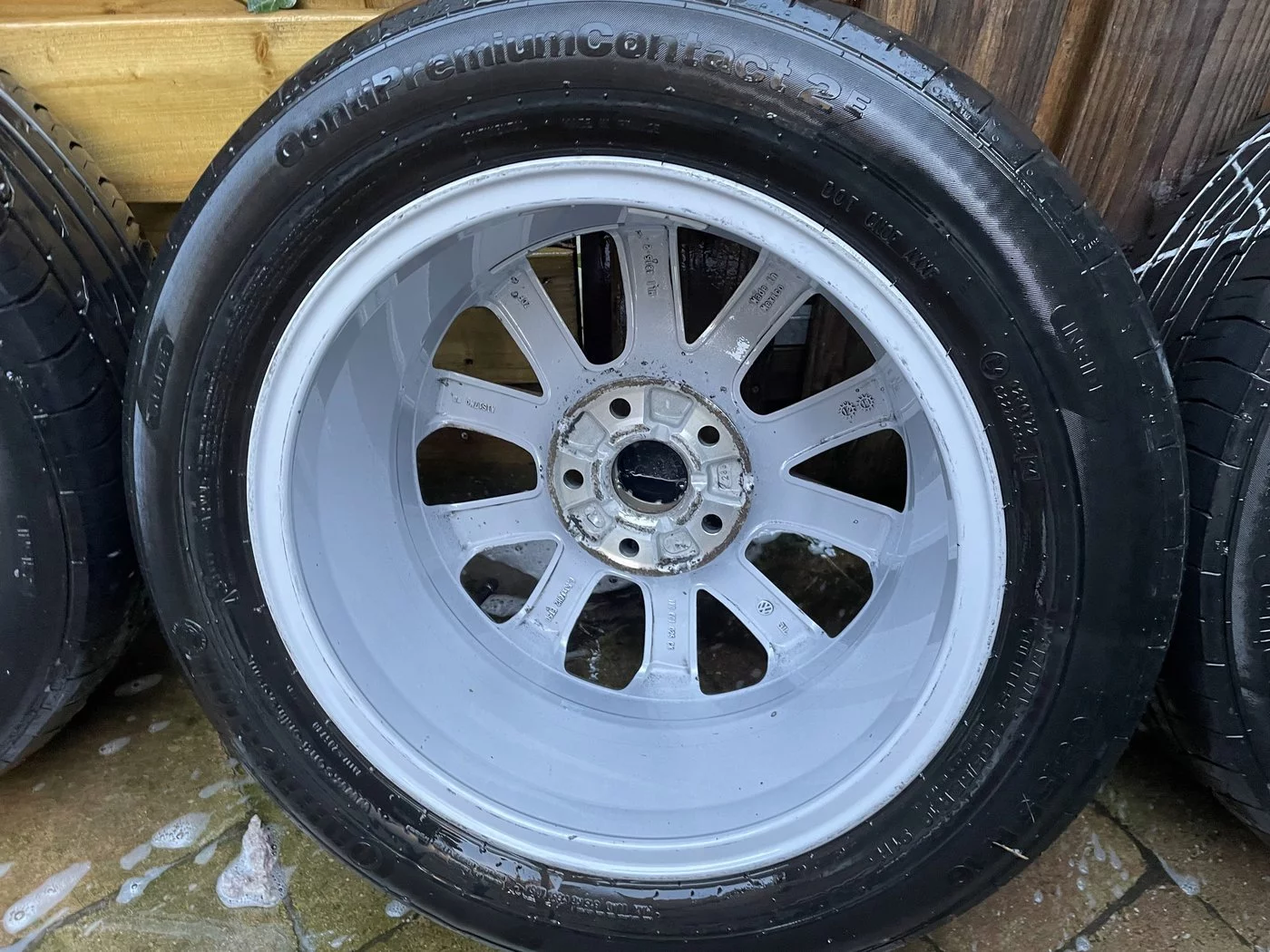

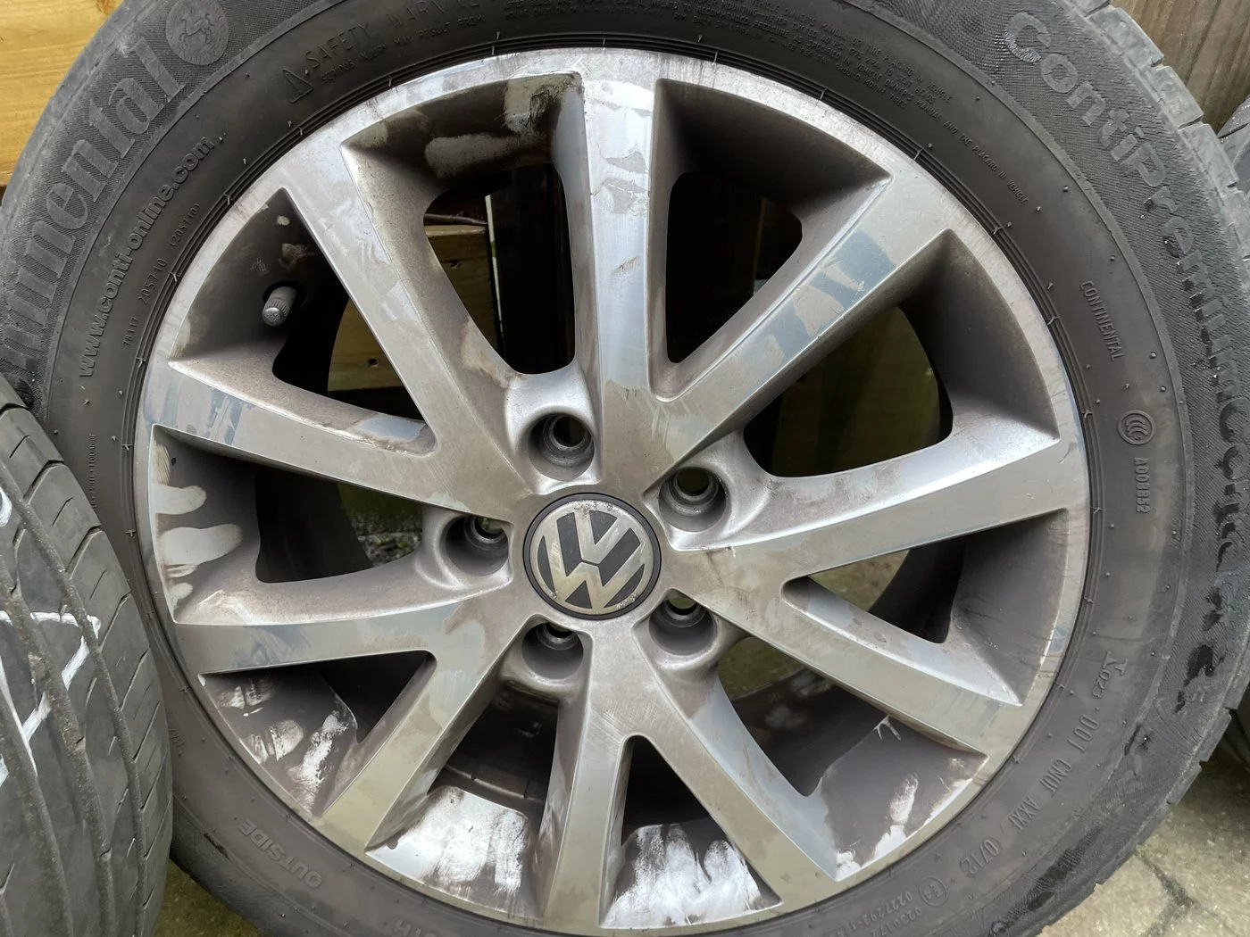

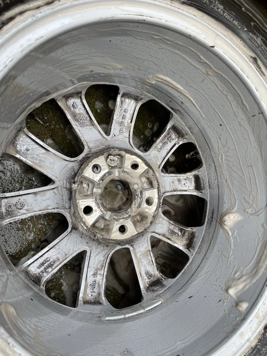

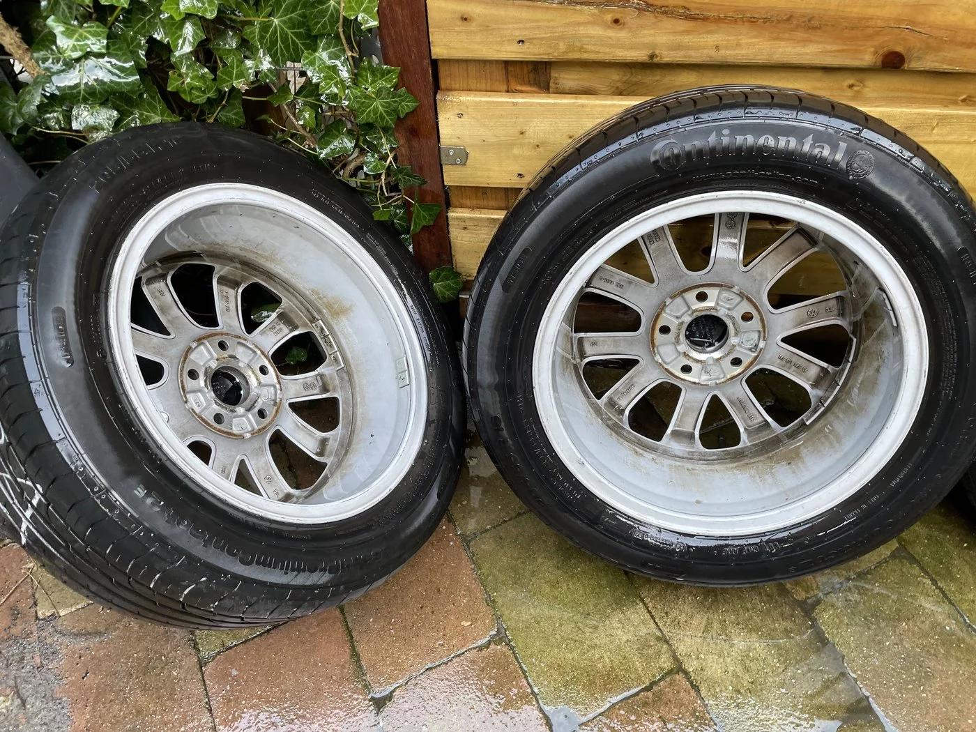

Inmiddels is de temperatuur zodanig dat de zomervelgen er ook onder mogen. Maar eerst met PBs APC aan de slag, daarna AluTeufel en afsluitend kleien met een oudere kleibar om echt alle teerspikkels en vervuilingen weg te krijgen. Daarna in de Collinetes wax en de flenskante een lik kopervet gegeven.

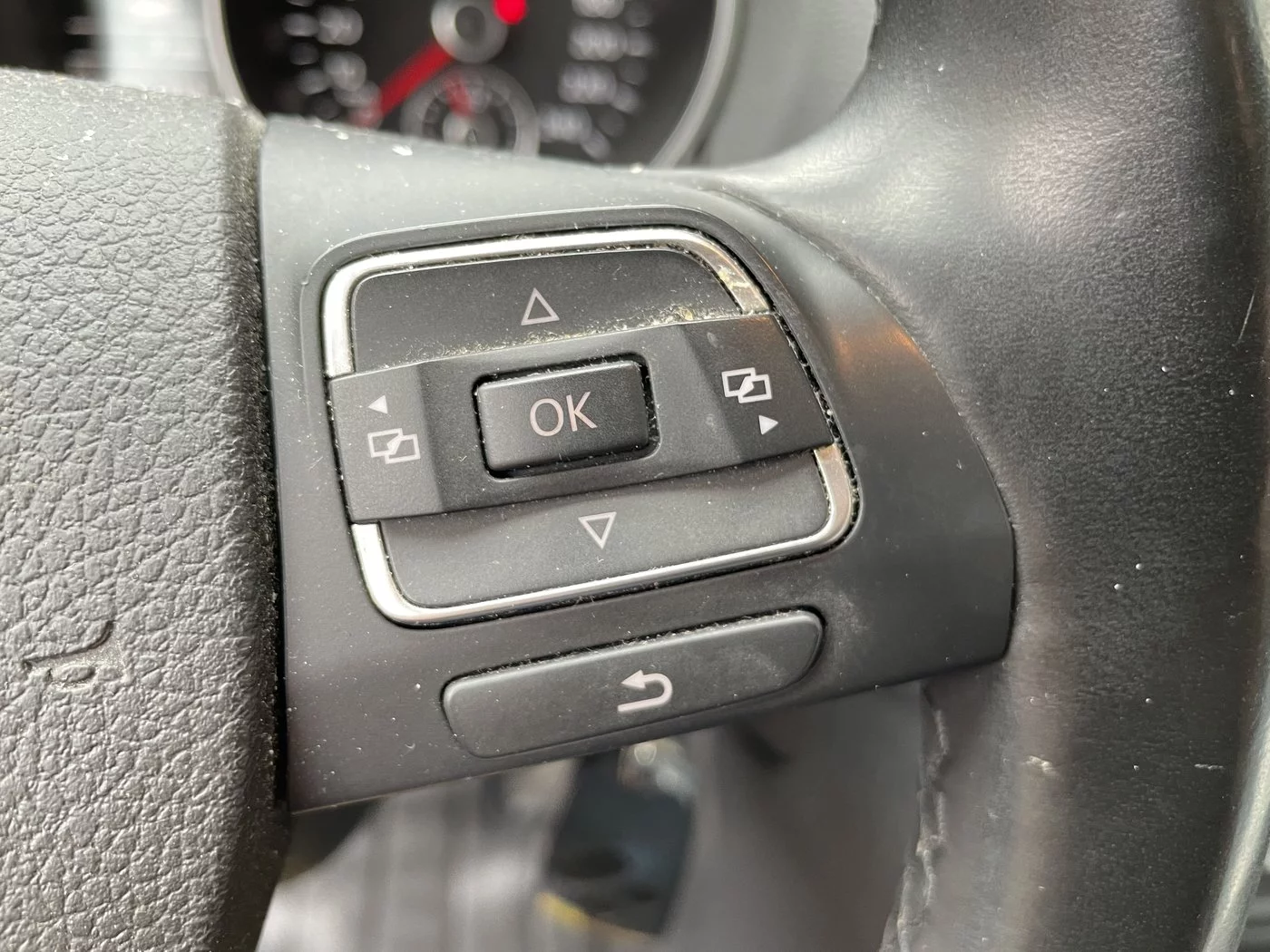

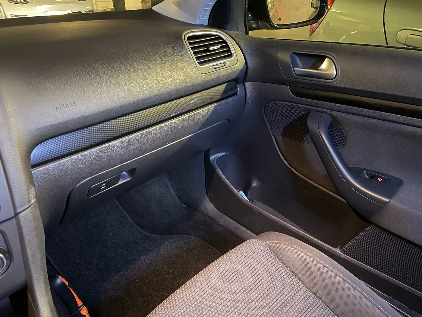

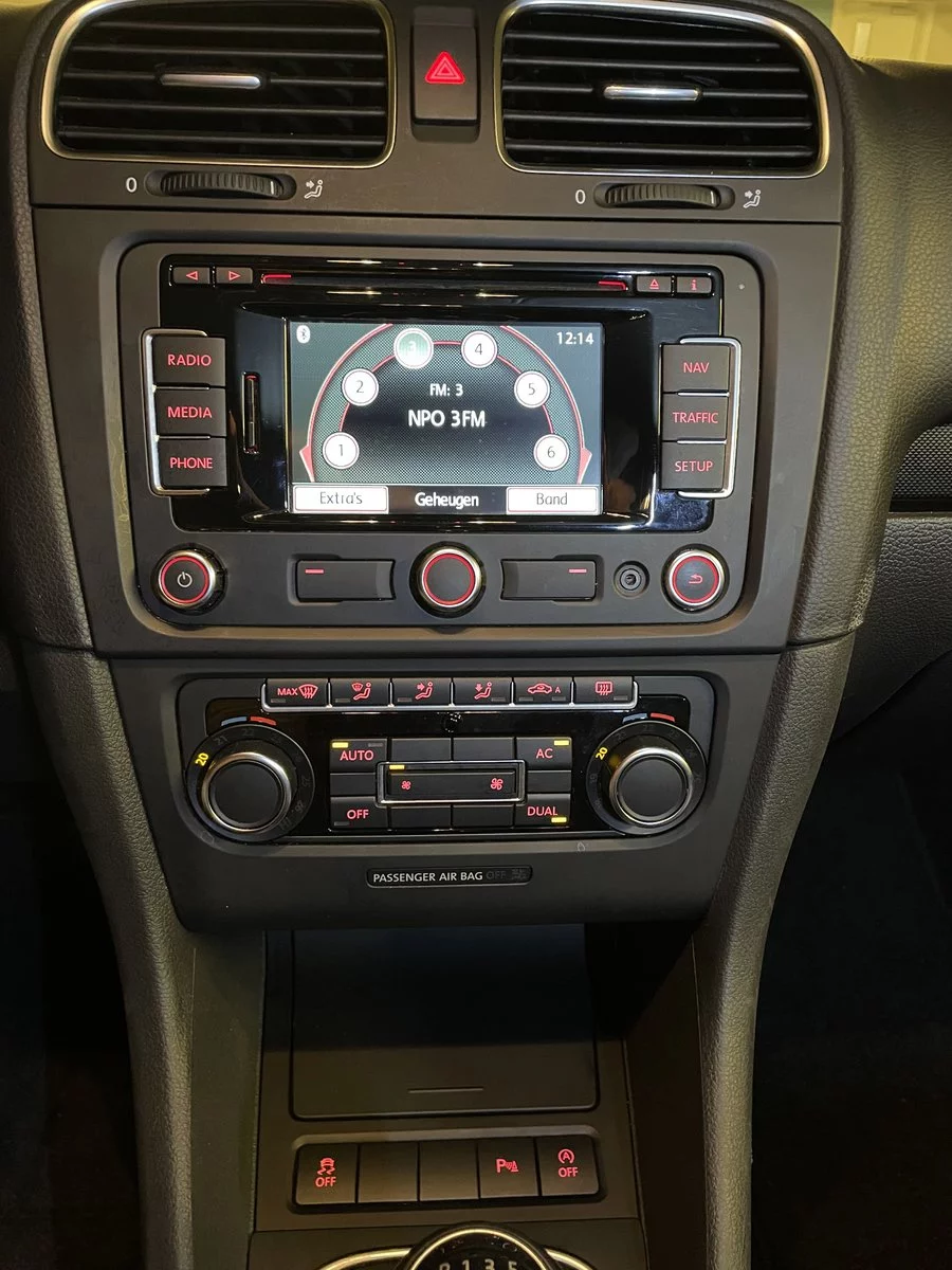

Interieur aangepakt, eerst grondig uitzuigen, daarna met APC oplossing en kwasten aan de slag. Het leer op het stuurwiel heeft weer een zijde glans uitstraling in plaats van glimmend van de hadncreme. Daarna met een Bliss extractor het tapijt en matten gedaan. Vooral oppervlakte vuil, relatief schone auto.

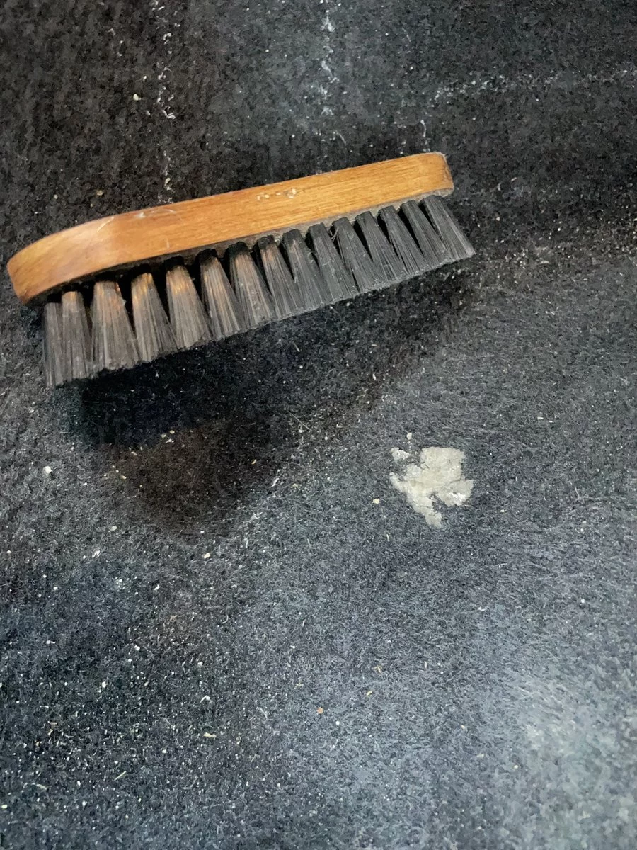

Gratis kauwgum! Met vlekkendokter aan de slag en borstel.
INTERIEUR (after)
Het resultaat is aardig. Het is natuurlijk een beetje foetelen, fotos in een donkere garage kelder, maar ik heb bijgelicht met een LED lamp.
Voor de kunststoffen binnen heb ik Aerospace Protectant 303 gebruikt. Dit middels geeft een mooi matte afwerking en niet te vettig.

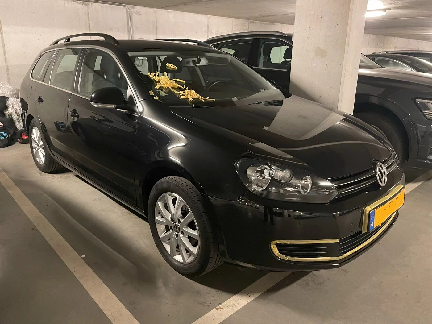

Exterieur

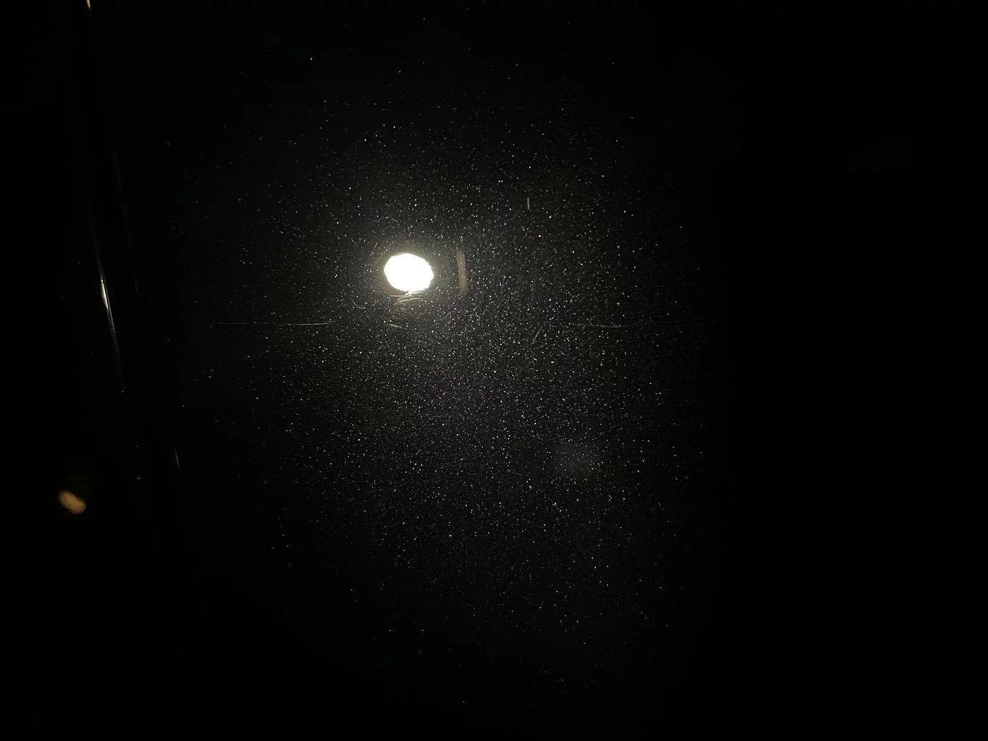

Zoals boven beschreven, wassen, kleien en met Mezerna op de lastige plekken aan de slag. Daarna de hele auto in drie stappen met Monello Veloce,, gevolgde door Mezzo en afsluitend met Finale. Daarna in de sealant gezet met PB EXP, na een tijdje intrekken uitgeboend en afgerond met een Colinite Liquid Insulator Wax 845.
Heel mooi geworden zeg, wel flink moeten zweten maar met een heel mooi resultaat :cool:.
Goed verslag met duidelijke foto's, de uren goed besteed.
