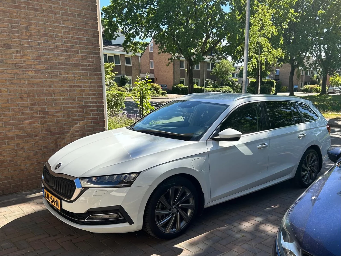

Na vele zwarte auto's is dit mijn eerste witte. Dit exemplaar heeft wel eens een wasstraat bezocht gezien de swirls die ik hier en daar aantref. Ik dacht eerst tijd te willen gaan steken in het polijsten van de wagen. Voor mij dan de eerste keer. Maar die tijd is momenteel lastig te vinden. En het corrigeren van een witte auto in de buitenlucht lijkt mij toch een stuk lastiger te zijn dan een donkere kleur. Je kan denk ik lastig zien wat voor correctie je bereikt.
Dus ik dacht: ik bestel de Fussocoat light bij Carclean HQ. Keurig ontvangen. Van de light versie lees ik weer dat de light variant minder fillers bevat dan de dark variant. En in vergelijking met een Collinite 845 ook minder shine geeft. Een andere optie waar ik over na zat te denken is een glaze en deze dan aftoppen met ProtectorWax van KochChemie. De PW heb ik nog staan namelijk. Waar doe je goed aan met een witte kleur?
Fusso is prima hoor. Misschien dat Collinite meer glans geeft. Maarja, op een witte auto, zie je dat verschil amper. Fusso heeft weer een betere beading en standtijd. En glans komt nooit uit een flesje. Daarvoor moet je echt polijsten.
Gewoon die fusso smeren. En Protector wax als onderhoudsmiddel. Om de paar wasbeurten. ;)
Een glaze zou ik overslaan.
