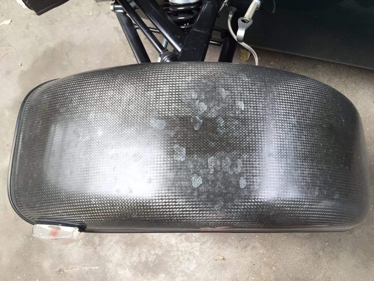

Hoi! Ik heb carbon spatlappen voor en achter en telkens nadat hij even in de regen heeft gestaan dringt alles door tot in het carbon.
Dit komt grotendeels doordat ze soort van gel-coated (resin infusion) zijn en dus de lak alles doorlaat omdat het zo poreus is
Welke polish gebruik je best om dit weer goed te krijgen, en met welke wax/sealant beschermen?
Heb iemand geweten die zei dit te behandelen met Auto glym bumper & trim gel...
Of ook polijsten met Auto Glym Paint Pro Renovate en dan Refine.om dan af te werken met HD wax.
Iemand tips??
Kijk ik heb geen ervaring met zo'n dergelijke lak maar het eerste waar ik aan denk is een coating zoals bv van Gyeon. Ik zou daar eens naar informeren bij Carclean of dit een mogelijkheid is voor jouw situatie/laktype. Zij kunnen je vast verder helpen.
Een coating zal het zeker oplossen, maar het probleem is de doorlatendheid van de toplaag.
Effe contact opnemen met fabrikant en kijken wat hun voorstel oplossing is.
Voordeel is dat het een Nederlands top product is.
Ben zelf aan het denken van demonteren en spuiten.
