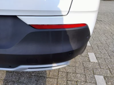

Hi,
Heb auto gewassen en de zwarte kunststof bumper achter als volgt behandeld:
1-schoongemaakt met Pre-WOW Pre-Cleaner
2-vervolgens behandeld met Black WOW Classic Exterior Trim Restorer
Nu naar een beetje regen zitten er allemaal witte strepen op en ik had juist gehoopt door bovenstaande behandeling dat deze strepen niet meer zichtbaar zouden zijn.
Zie ook de foto.
Iemand een idee hoe ik dit kan voorkomen ?
Gr
Sander

Tussen 1 en 2 in ieder geval de tijd nemen om het kunststof op te laten drogen
Dat kan behoorlijke tijd duren omdat water in het kunststof trekt
Intrekken kan al helemaal het geval zijn als er eerder strepen waren
Op een zonnige dag gaat het vanzelf, anders wat drooghulp van een haarfohn
Daarna trekt de Black Wow beter in het kunststof en kan je ook dat versterken met wat warmte
In de vele jaren dat ik nog met mijn moeders ge-orven Golf2 reed (2011-2023) was ik van de loop-strepen van bumpers en zijlijsten af nadat ik ze behandeld had met Solution Finish. Daarmee bleven ze heel lang donker en gaven geen strepen meer na wasbeurt of een regenbui.
Ook reinigde ik ze met Surfex-HD of andere APC een dag ervoor.. en de volgende dag pas behandelen.
Na behandeling met Solution Finish nog een aantal uur (of dag) wachten met uitwrijven. Resultaat: maanden netjes matzwart kunststof!

Heb vlekken nu met pre wow pre cleaner schoongemaakt en goed laten drogen.
Nog niet stap 2 met black wow Classic Exterior Trim Restorer behandeld.
1e paar dagen prima resultaat alleen nu wederom witte strepen.
Moet ik dan nog een keer extra met pre wow claener behandelen ?
