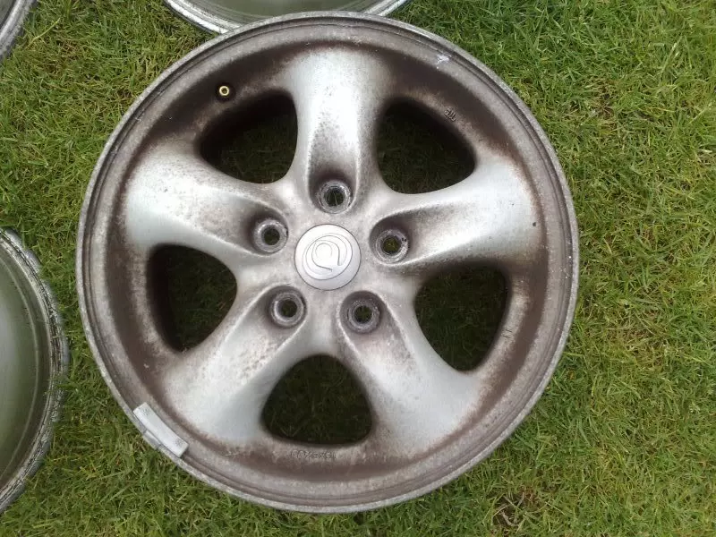

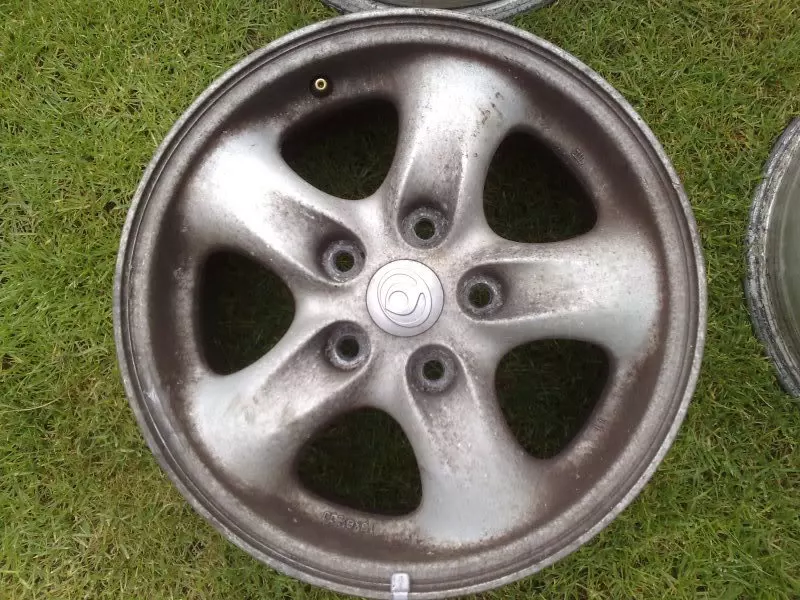

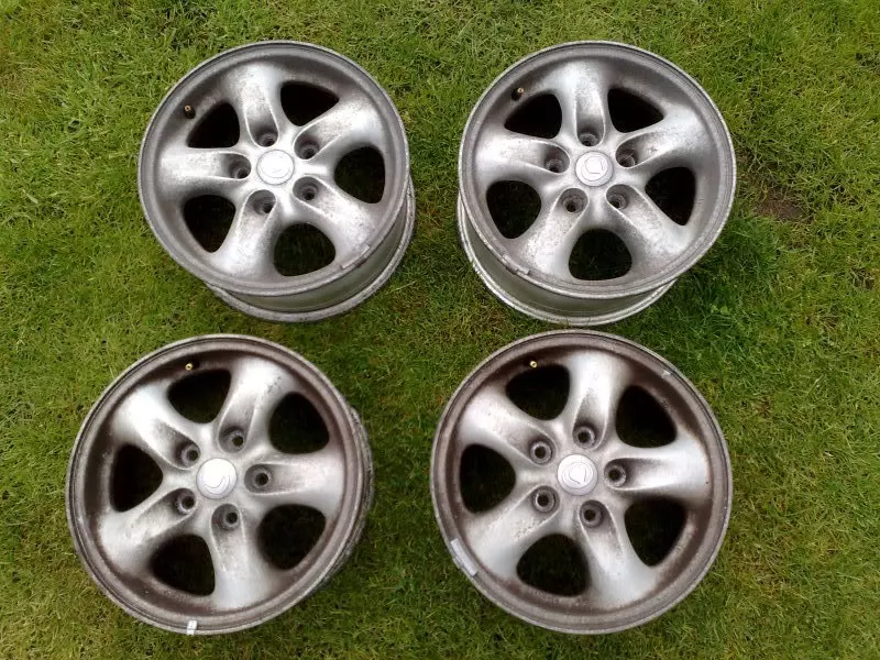

Hallo allemaal,
Ik kwam hier nog een set Mazda velgen tegen in de opslag.
Ze zijn ontzettend smerig en in jaren niet schoongemaakt. Zien eruit alsof nooit iets anders hebben gezien dan hooguit een tuinslang.
Nu was ik benieuwd of deze velgen nog schoon te krijgen zijn. Ik zag laatst een topic waarin iemand ook ver vergaande Mazda velgen weer in top staat wist te brengen.
Bij het oud ijzer gooien kan ik ze altijd nog. Zie zo geen ernstige beschadigingen.
Geen idee trouwens meer waarom ik ze in de opslag heb liggen.
Groeten Tjalling
Paar foto's van de velgen.

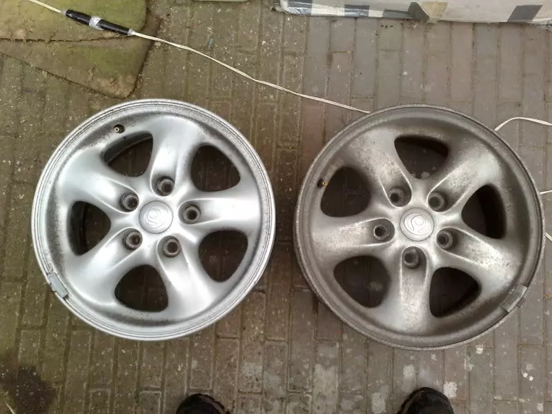

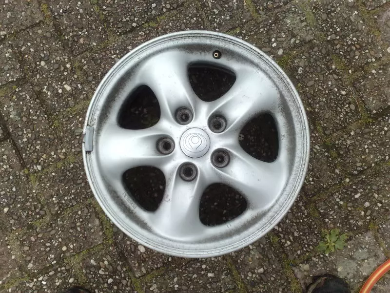

Heb afgelopen weekend de Colt gewassen en de velgen van de Colt met de Wheelbrightner behandeld. Wat een wonderspul!
Toen ik klaar was ook nog even 1 van bovenstaande velgen gepakt. (de velg rechts onder op de 1e foto in de startpost)
Heb de velg behandeld met Wheelbrightner 1:4 en de Mothers fender brush.
Voor:
Na:
Hier naast de velg links onder op de 1e foto.
Nog lang niet alles is weg. Volgende stap wordt puur. Kijken of ik dan de rest ook weg krijg.
Zou een hardere borstel een beter effect hebben? De mothers fender brush is nog vrij zacht.
Product puur, en een borstel bv de Ag Hi-Tech Wheel Brush is wel een goede combinatie.
Ik denk dat kleien nog wel nodig gaat zijn om echt alles weg te krijgen.
