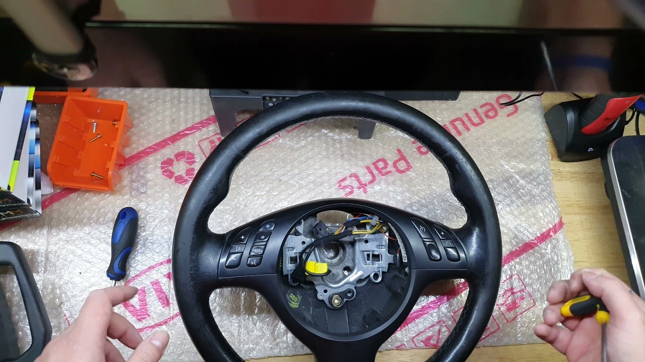

Het begon iig met uitvogelen hoe het stuur eraf ging. Er zijn namelijk bij de E39 twee verschillende mechanismes die de airbag vasthouden. #1 is met torx bouten en #2 is met metalen pinnen die je aan de kant moet duwen met iets van een schroevendraaier. Van het sportstuur wist ik dat die manier 2 heeft maar het standaard stuur was nog onbekend. Het bleek met torx bouten vast te zitten dus moest ik in mijn gereedschapskist graaien op zoek naar een kleine torx bit die paste.

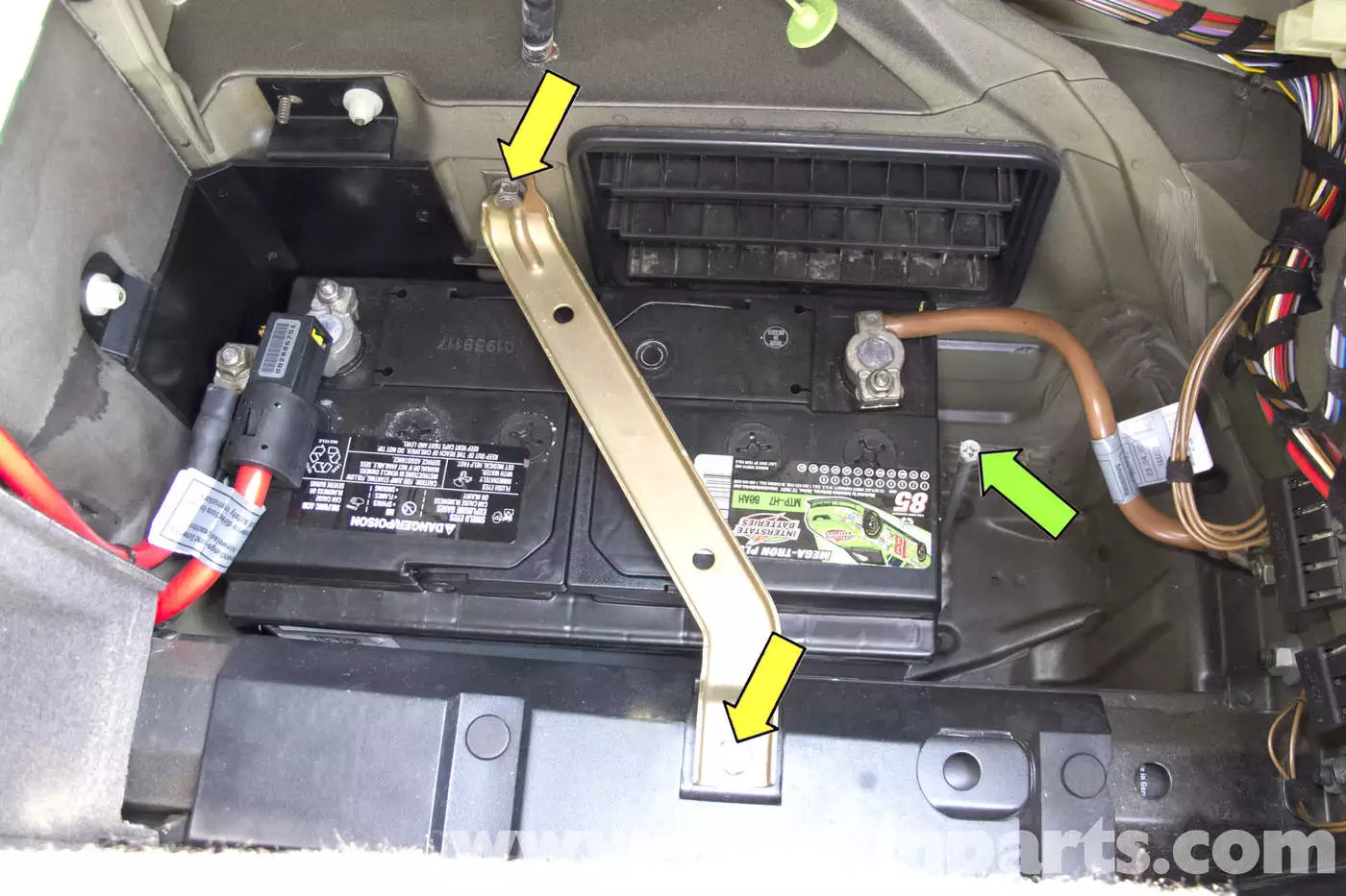

Hierna was het een kwestie van accu los koppelen en ervoor zorgen dat het laatste beetje stroom uit de auto is. Dit om te voorkomen dat er straks een airbag lampje gaat branden. Accu zit bij de E39 rechts achterin de kofferbak.
Dat ziet er als volgt uit (niet mijn foto, vandaar pijltjes maar die kunnen genegeerd worden)

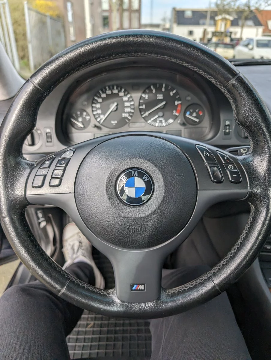

Montage van het sportstuur was grotendeels omgekeerde volgorde. Vooraf moest ik nog de kabelboom in het stuur monteren. Die had ik eruit gehaald tijdens schoonmaak. Daar is belangrijk dat de kabelboom niet in de weg komt te zitten van de airbag. Zie hieronder:
Rechts bovenin in het gat van de airbag zit een plastic clip waar alle bedrading vasthoudt. Dit zorgt ervoor dat het niet in de weg gaat staan van de airbag.
Met het stuur voorbereid was het een kwestie van goed uitlijnen. Er zitten zowel op het stuur als stuurkolom markeringen om dit goed te doen.
Eenmaal erop, stuurbout met de hand aangedraaid en vervolgens op 65 Nm gezet met een momentsleutel. Hier wel hulp gehad om het stuur tegen te houden zodat er niet onnodig druk op het stuurkolom komt.

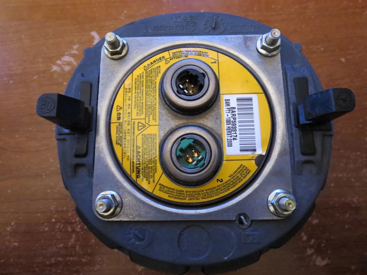

Als laatste moest de airbag op het stuur. Daar zitten twee connectors aan:
Die kunnen allebei maar op een manier in dus iets minder stress. Het blijft een explosief dus dit vond ik het spannendste van het hele verhaal.
2 stekkers verder en de airbag was aangesloten. Alleen nog een kwestie van recht in het stuur klikken en voila, nieuw stuur.
Hierna beide uit de auto gestapt en accu aangesloten. Tijd en datum moesten even opnieuw via de radio maar voor de rest merk je niet eens dat de accu eraf was. Toen alle knoppen en claxon getest en alles werkte gelukkig naar behoren.
Onderweg naar huis genoten van hoe het stuur in de hand lag. Iets kleiner en iets dikker en daarnaast het verschil tussen 4 en 3 spaaks die volgens mij mooier en iets moderner oogt.

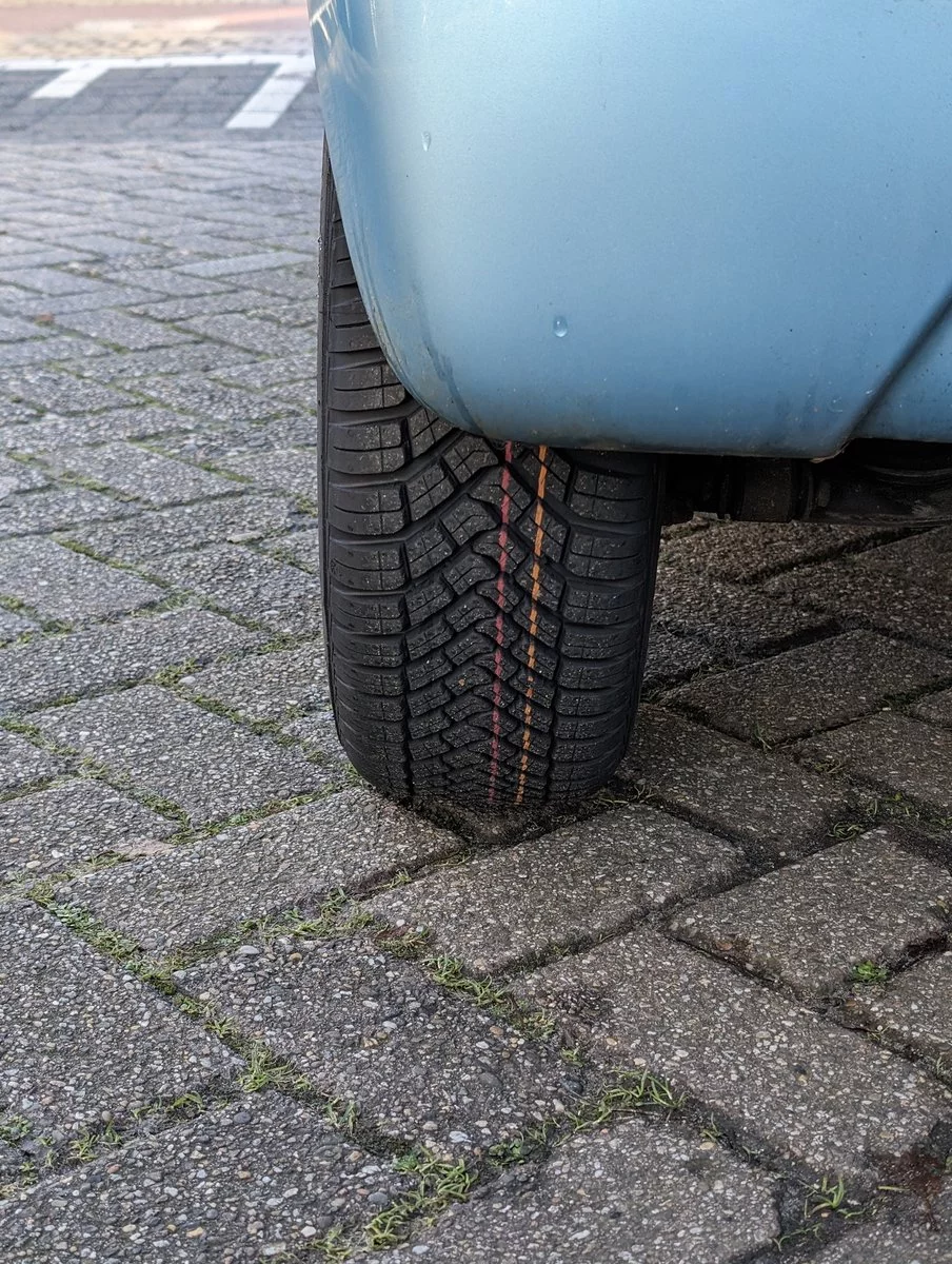

De 107 staat sinds gisterenavond op 4 nieuwe Continental All SeasonContact banden. Stuk prettiger dan versleten zomerbanden met dit weer!

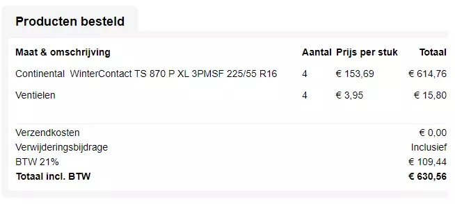

Daarnaast een kleine update over de E39! Ik was vorige week gewisseld naar de winterset alleen kwam ik achter dat alle 4 banden lucht verliezen. In 3 dagen van 2.3 bar voor en 2.5 achter naar 1.7/2.0. Waarschijnlijk bij de ventielen vandaan. Hoe dan ook, de winterset stond in de planning om vervangen te worden en daarom vond ik het zonde om ventielen te laten vervangen of op zoek te gaan naar andere oorzaken van luchtverlies. Dus PC aan en een paar muisklikken verder en een nieuwe set Continental WinterContact TS 870P besteld!
Volgende week ergens vervangen en vrolijk verder rijden.

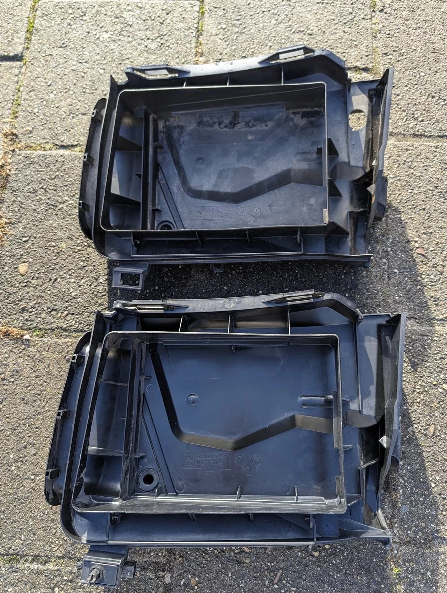

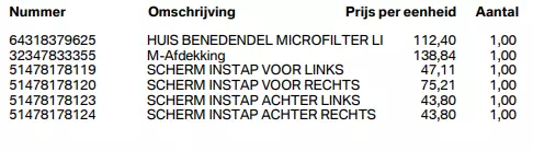

Van het boodschappenlijstje hierboven heb ik het belangrijkste vandaag vervangen. Zoek de verschillen...
Geen wonder dat er water in/bij de rembekrachtiger kwam. Via het gat (rechts) druppelde of goot het precies op de behuizing van de rembekrachtiger.
Vervangen was een kwestie van uitbouwen, motorkap sensor overzetten (links onderin de behuizing) en in omgekeerde volgorde terugzetten.
Stuur en instaplijsten wachten nog een paar dagen. Clips die ik nodig heb zaten er niet bij (terwijl het volgens mij wel had gemoeten :( ).

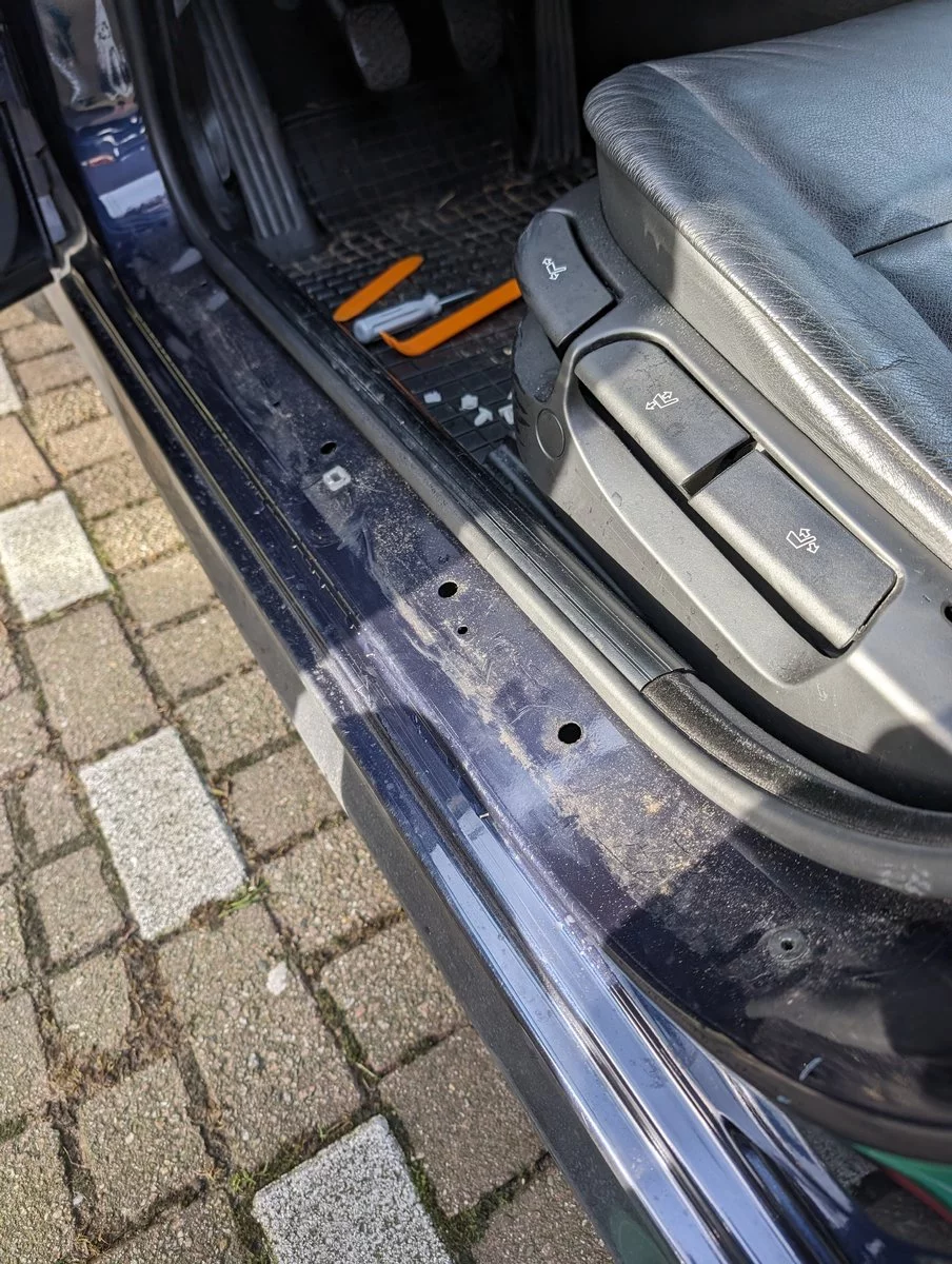

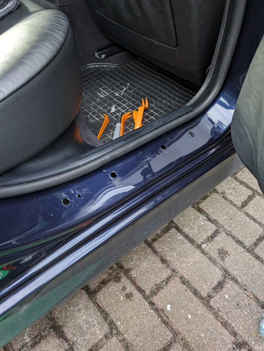

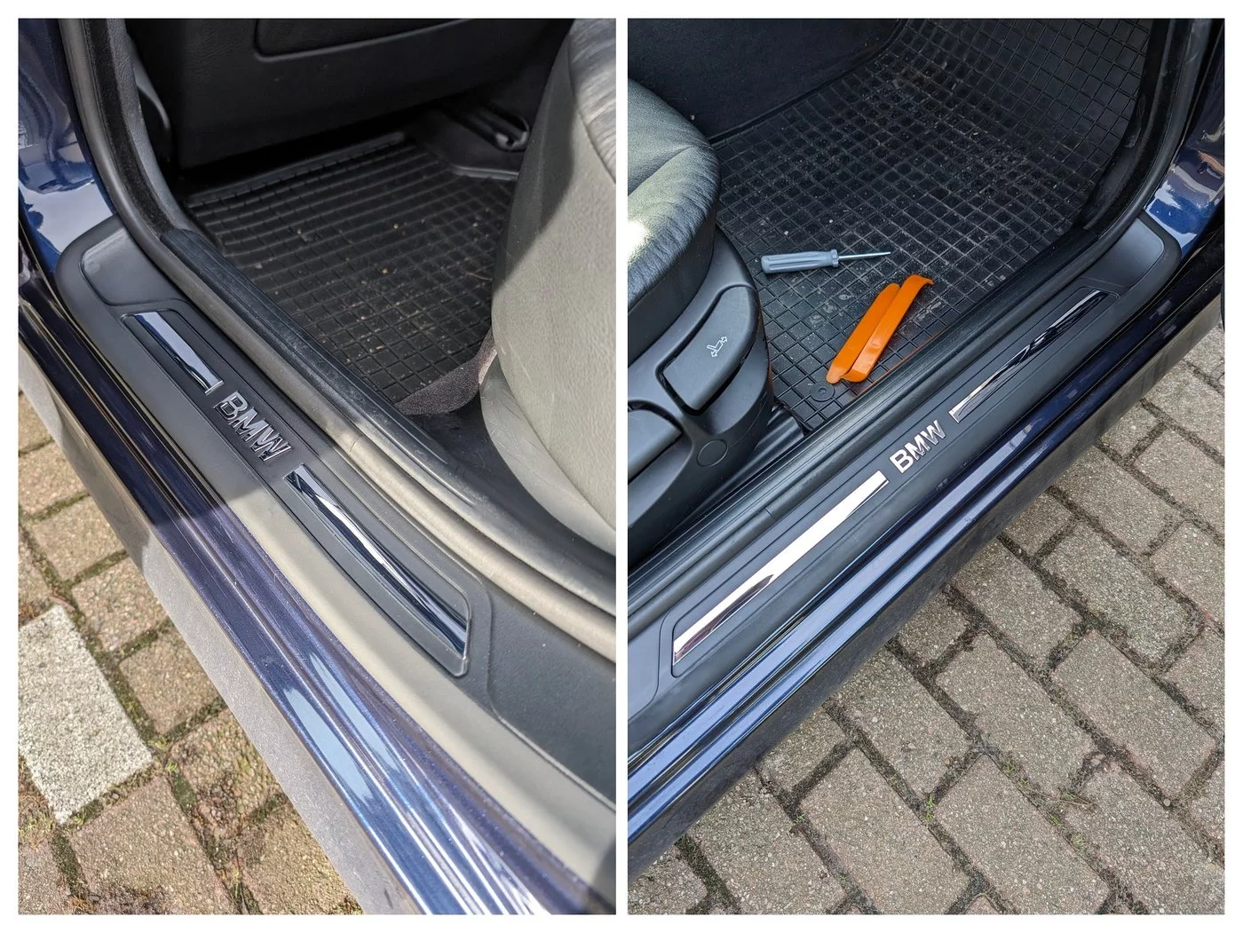

Vanmiddag de instaplijsten aangepakt. Deze waren, zacht uitgedrukt, een beetje verweerd...
Vooral het rubber was overal dusdanig aangetast dat het er niet meer was.

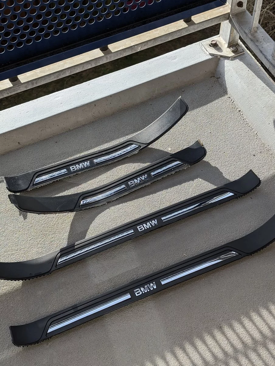

Alle 4 lijsten na demontage:
Onder de lijsten was de dorpel nogal vies. Dit snel op kunnen lossen met Gyeon Interior Detailer en een MF doek. Perfect zijn ze (nog) niet maar een stuk beter dan ervoor. Helaas rondom krasjes op de dorpels waar iemand ze ooit met een schroevendraaier of iets anders wat hier niet voor bedoeld is ze heeft geprobeerd te vervangen... Ik had zelf ook voor twee clips een schroevendraaier nodig om eronder te komen (die braken uiteindelijk af).

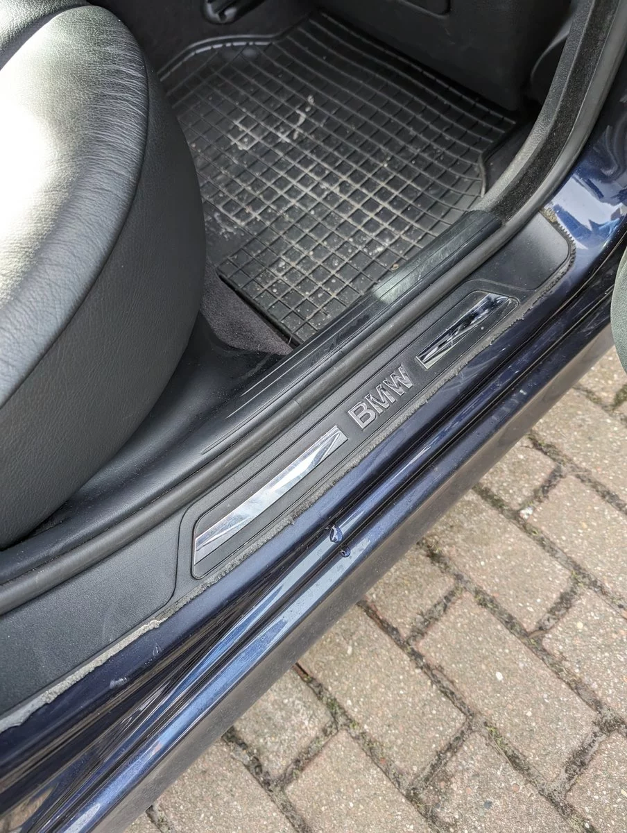

Na een half uurtje 3/4 kunnen vervangen. Van de 12 clips in alle 4 lijsten braken 2 af. Hierdoor een van de lijsten nog niet gedaan. Vandaag/morgen nieuwe clips binnen en dan kan ik de klus afmaken.
Oogt iig lekker fris. Als de auto ooit zover is om de dorpels te moeten spuiten (zwakke punt qua roest bij deze auto's) dan gaan ze alle 4 eraf zodat de spuiter ook goed eronder de boel kan herstellen.
Edit: vanmiddag in de auto gestapt en een voorraadje clips opgehaald bij Offenga in Franeker. Net in de regen de laatste instaplijst geplaatst. Kon het toch niet laten. :D

- Airbag in het stuur m.b.v. een dunne platte schroevendraaier demonteren. Aan beide kanten achter het stuur zit een gaatje. Door dat gaat je heen heb je toegang tot de metalen bevestiging van de airbag welke naar binnen te drukken is om de airbag te ontgrendelen. Als de airbag eenmaal vrij is zitten er twee stekkers aan vast die ook met de platte schroevendraaier los te krijgen zijn.
- 4 T20 schroeven en een stekker loshalen verder had ik de knoppen en M afdekking in mijn handen. Nog 4 schroeven verder en was de afdekking eraf. Beide afdekkingen op de foto gezet. Toch een groot verschil in afwerking. De oude was een zwart metallic achtige finish. Ik dacht eerst dat kan nooit OEM zijn maar eronder toch een BMW nummer gevonden, dus apart...

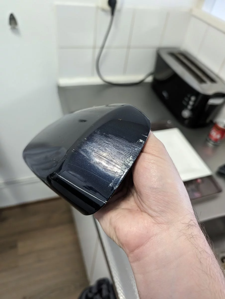

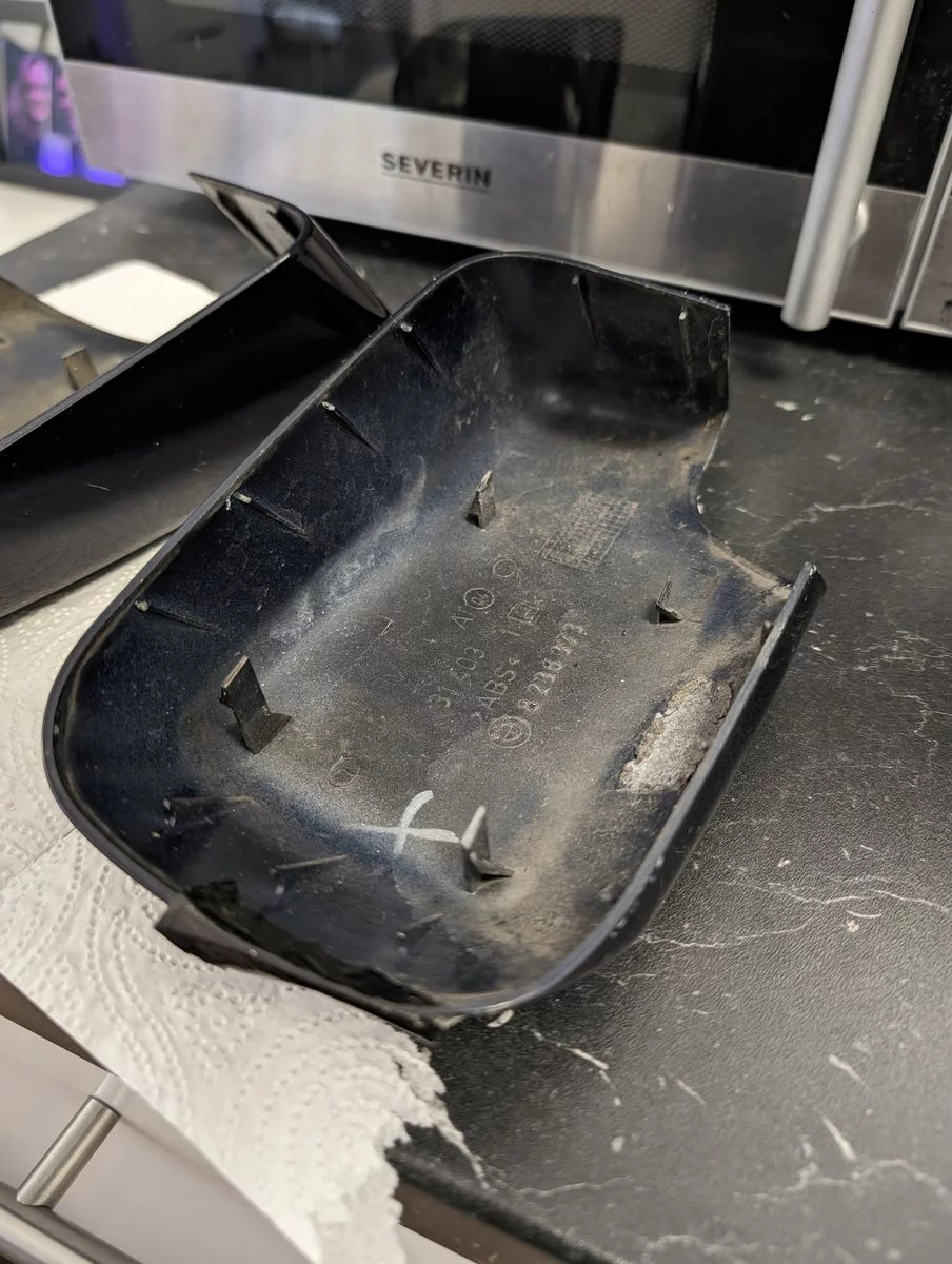

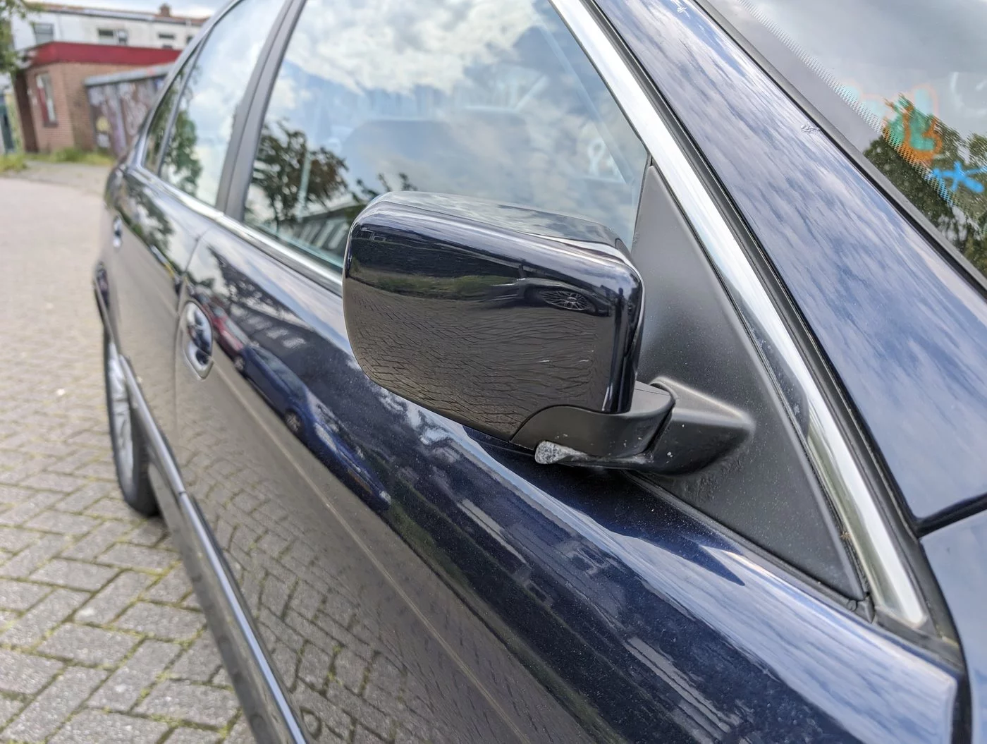

Vandaag langs een schadehersteller gereden om de lak in te scannen. Morgen breng ik daar een setje nieuwe spiegelkappen om ze in kleur te spuiten. De huidige hebben schaaf schade en clips die afgebroken zijn. Het is geen gezicht zoals ze er nu op zitten (met iets van tape aan de binnen en buitenkant. Dus snel eraf en nieuwe erop.
Goed besluit, origineel zijn ze het mooist! Je hebt een schitterende E39 zo dus kan met puntjes op de i alleen maar mooier worden!

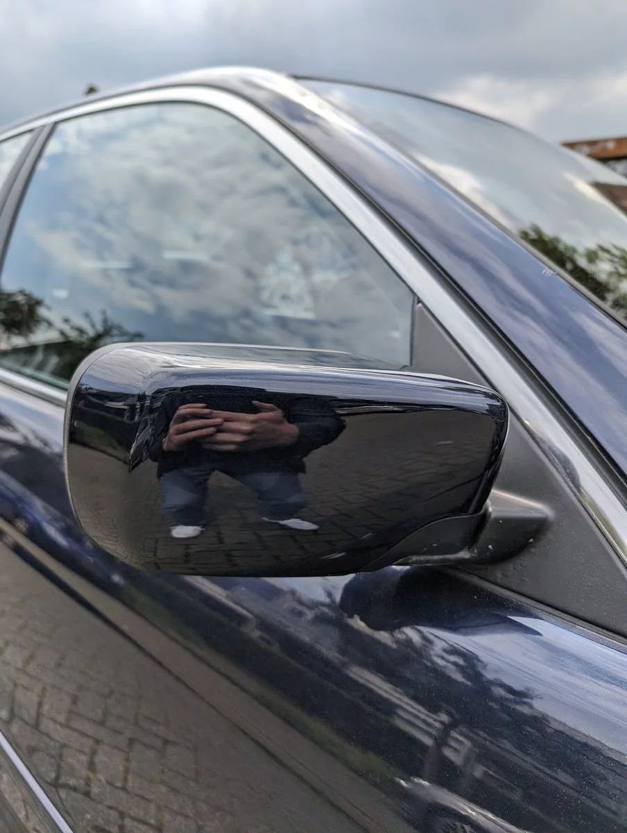

Vanmiddag langs de spuiter en de nieuwe spiegelkappen opgehaald! Heel erg blij mee.
De oude waren zacht uitgedrukt lelijk en met alle 4 clips (per spiegelkap) stuk. Dus zaten ze met dwarte duct tape vast.
Die gaan lekker de prullenbak in. En de nieuwe mogen ergens eind vd zomer in de coating. PPF ook serieus overwogen maar ze zijn waarschijnlijk niet met 1 stuk PPF te doen i.v.m. de vorm. Een naad in de PPF ergens halverwege de kap leek mij geen goed idee. Dan maar "gewoon" coaten!

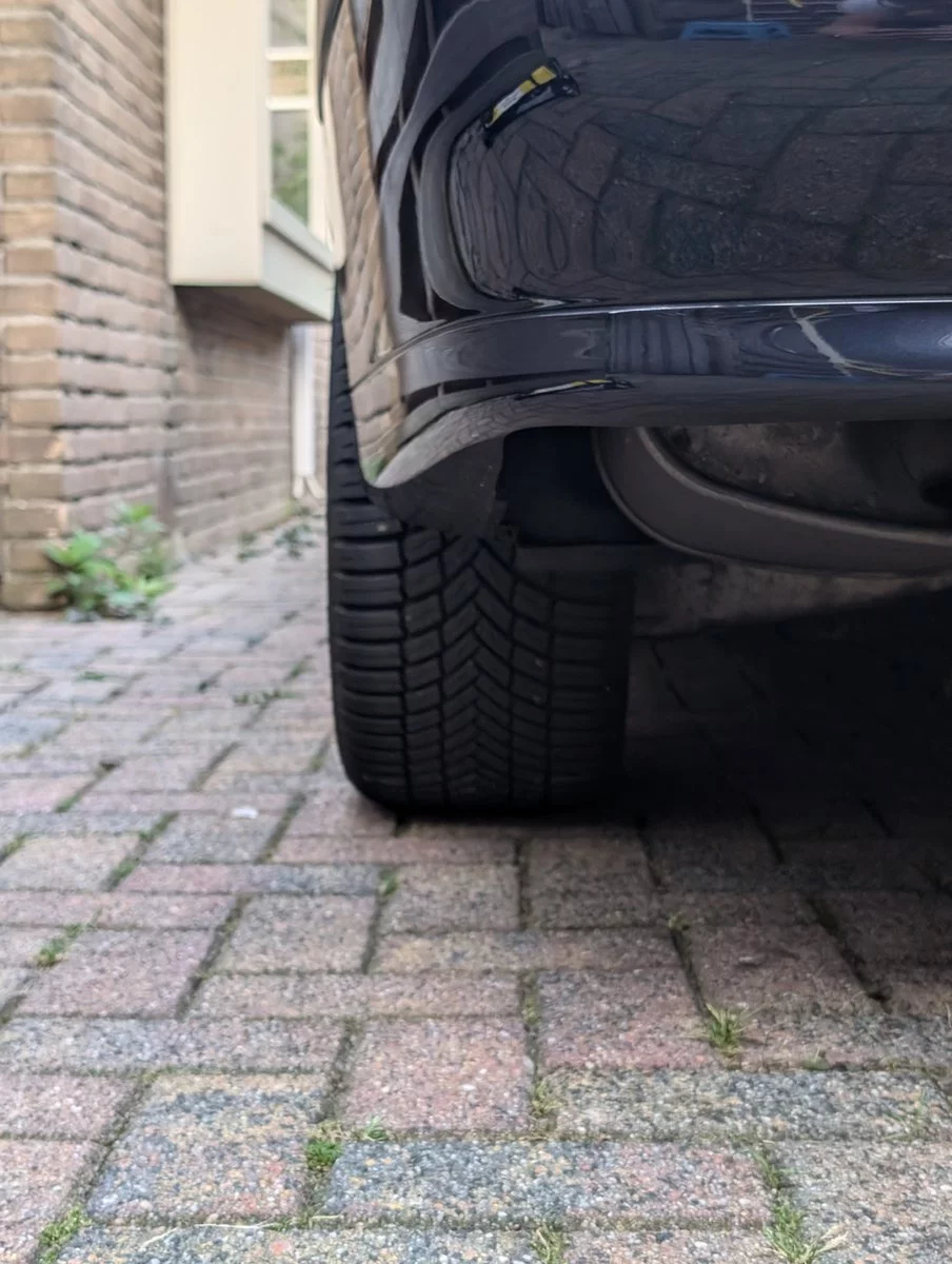

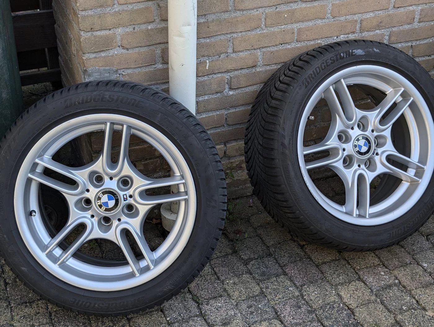

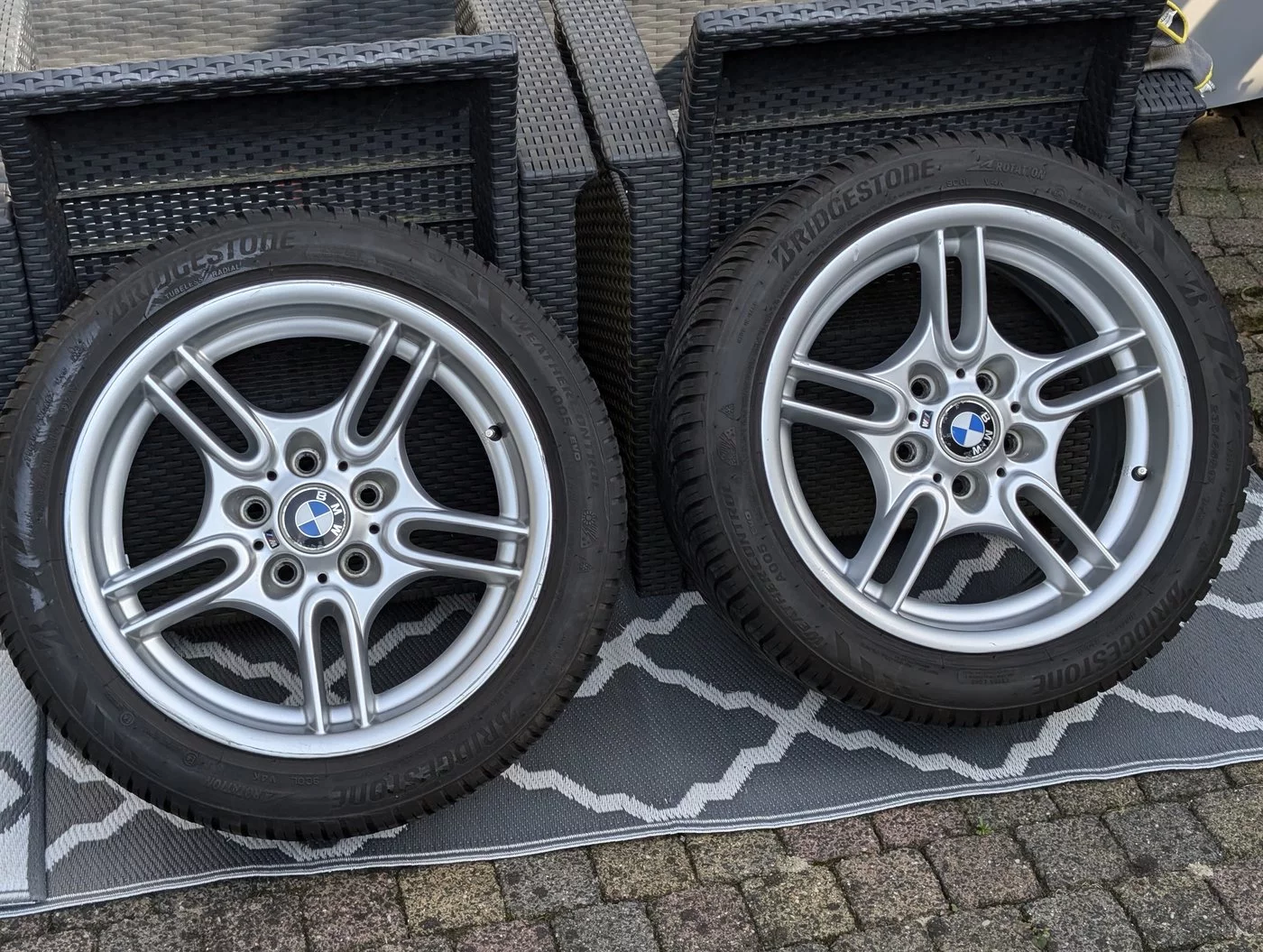

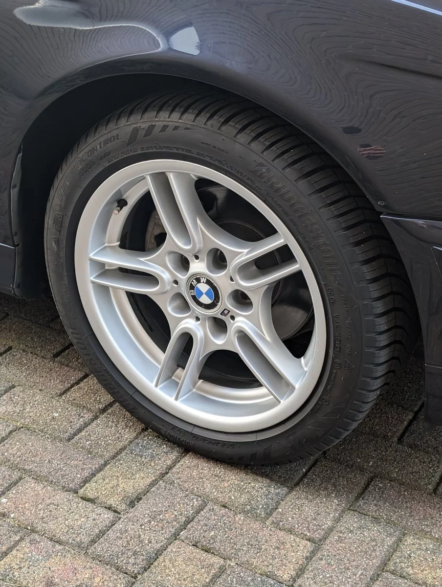

Tijd voor een update! Gisteren deze style 66 velgen opgehaald met z.g.a.n. Bridgestone all season banden uit week 30/31 van 2021. De velgen hebben hier een daar plekjes en de velg links in 1e foto en rechts in de 2e foto hebben iets grotere lakschade. Maar goed, nog steeds bovengemiddeld netjes en voor de prijs, meer dan prima. Na mijn reeks nachtdiensten ga ik ze monteren om te testen en daarna kan ik kijken naar hoe verder: spuitwerk: 2 of toch alle 4 velgen herspuiten; banden: deze gebruiken of verkopen en overstap naar zomerbanden (aangezien ik al een volwaardige winterset heb).

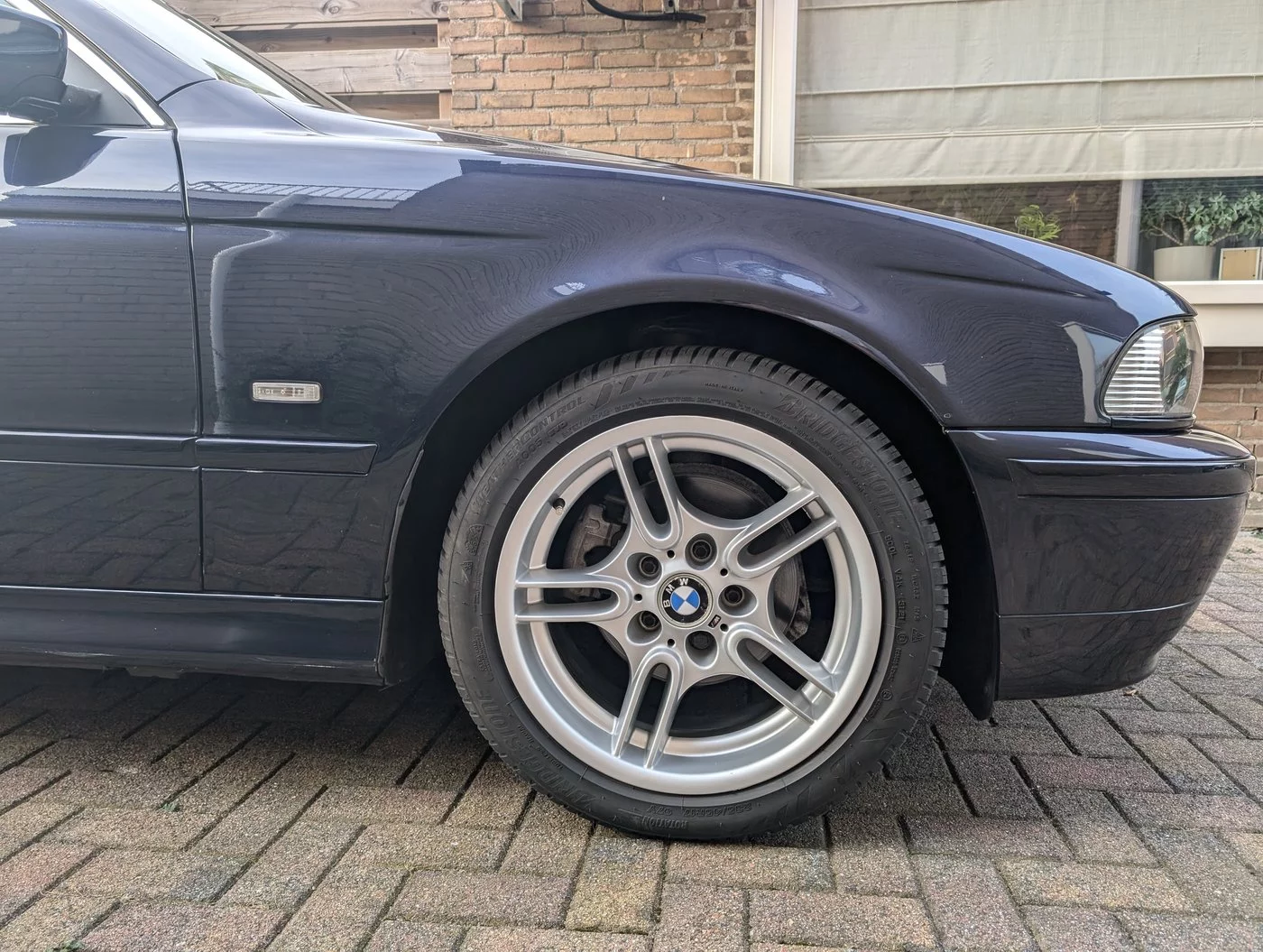

Vandaag bij mijn ouders op de oprit de nieuwe velgen gemonteerd.
Toen het onderstel eenmaal was gesetteld, vond ik ze echt heel dik staan.

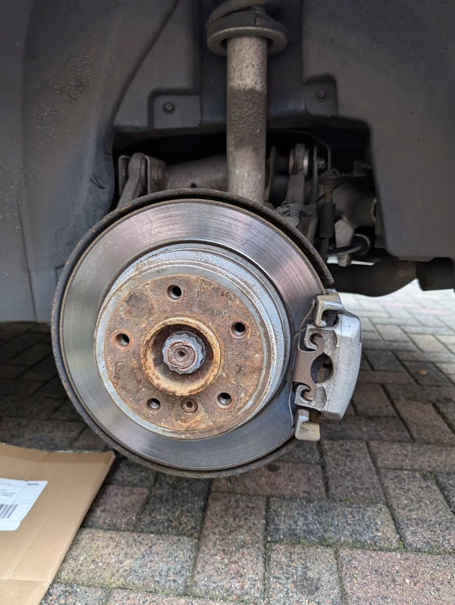

Het verliep niet helemaal soepel...achterste velgen zaten moet vast. Ik zou het bijna opgeven want met tegenaan trappen kreeg ik geen beweging in. Uiteindelijk een velg naast gezet en rubber tegen rubber geslagen en zo kwamen ze los.
Als ik zo de remschijf en naaf zie snap ik het wel... De boel goed schoongemaakt met een staalborstel op accu boormachine en alles weer gemonteerd.
Ik zal zeker overwegen om iets van keramische pasta erop te doen (alleen op het lipje volgens BMW) om dit soort gezeik in de toekomst te voorkomen.
Maar terug naar de velgen: 1 proefrit verder en dik tevreden! Geen trillingen o.i.d. en gelijk een verschil te merken in hoe de auto zich gedraagt. Eerste indruk is positief. Volgende op het lijstje (wat betreft velgen) is deze herstellen en dan t.z.t. nieuwe zomerbanden eronder.
