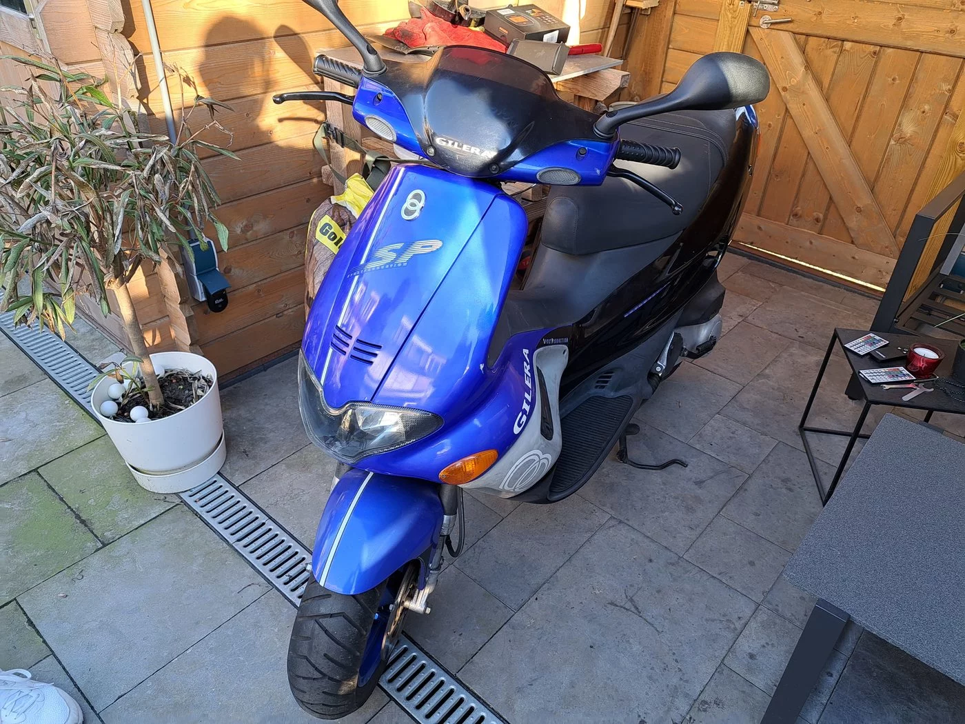

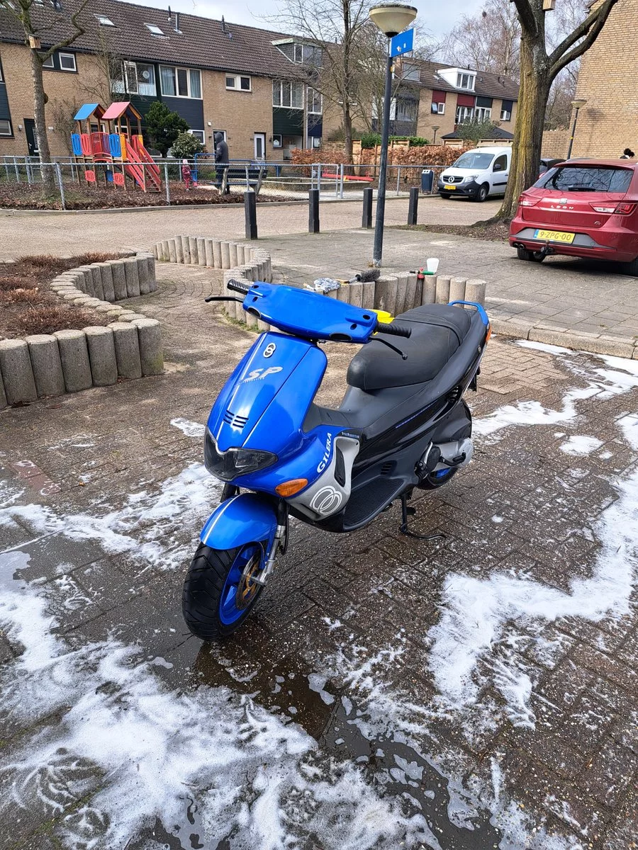

Maarrrrrr, zojuist heeft een van mijn jongens een scooter gekocht, die wel wat TLC kan gebruiken en ik vroeg me af wat ik hiervoor goed kan gebruiken.

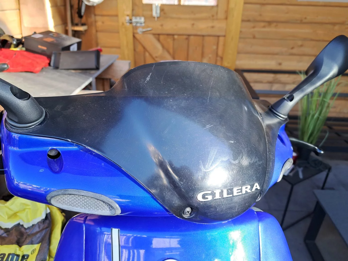

'Windscherm' is aardig bekrast (kunststof) - hoe krijgen we dat netjes.

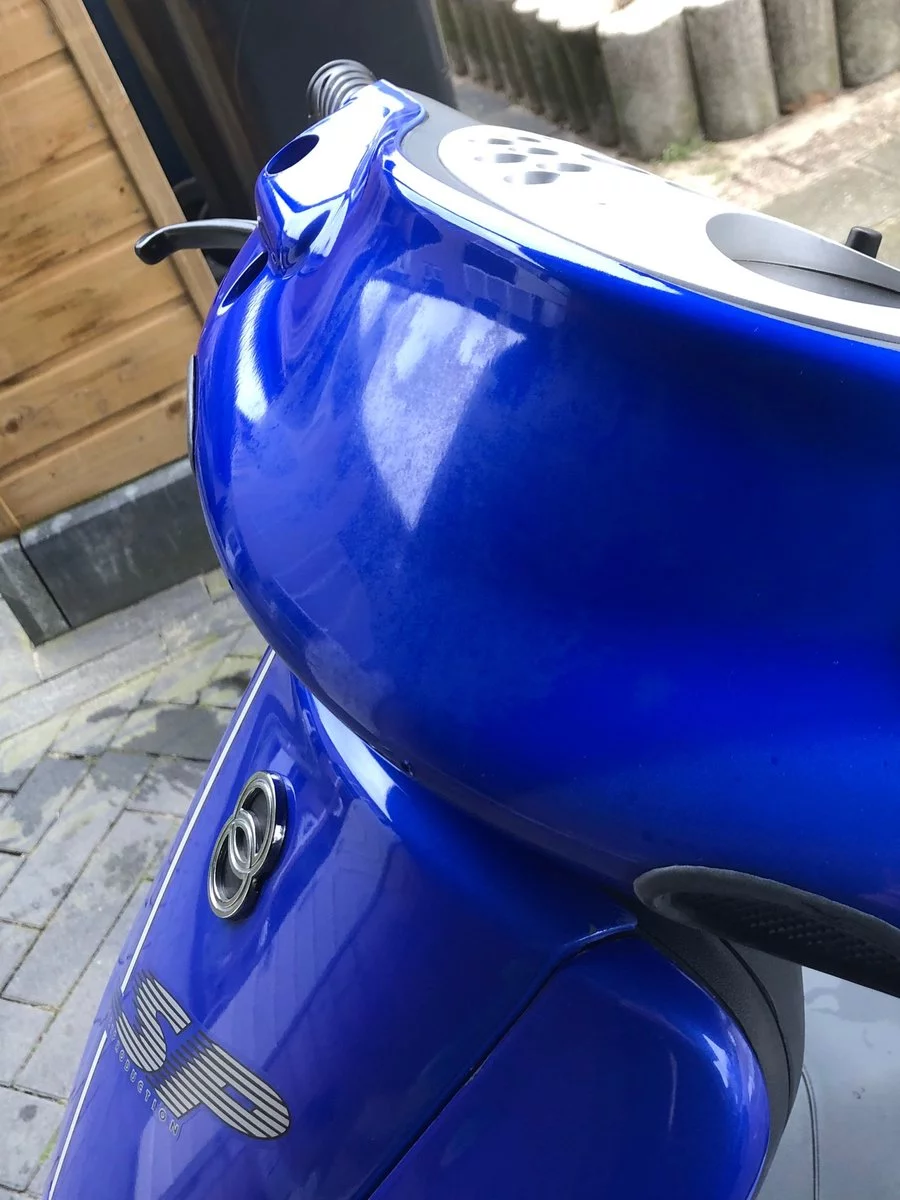

Blauwe en zwarte gelakte delen zitten wat krasje op - ik heb nog Poor World Black Hole. Heb klein stukje geprobeerd, maar resultaat wil tegen
Veel kunststof delen die eerder zwart waren en nu grijs zijn - Gyeon iets?
Paar ongelakte kunststof delen die grijs zijn, maar wel wat shine kunnen gebruiken.
Banden spul om hem netjes af te maken?
Liefst in kleine verpakkingen :cool:
Ik begrijp dat polijsten de beste optie zou zijn, maar zoals sommige herinneren ben ik daar te pussy voor.
Hoor graag of iemand me kan helpen met wat basics hier.
Tnx

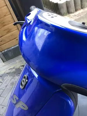

PS: laatste foto: daar is die verticale streep een stuk laklaag die weg is.

Ik zou op een 2 wieler geen bandendressing doen, kan wel eens fout gaan.
Op de laatste foto, die streep die je aanhaalt, dat lijkt precies alsof er een strip plakband op zit/zat? Voel je die overgang ook? Kan zijn dat het residu is van lijm...

Dressing: goeie tip, niet over nagedacht. Dan gewoon goed wassen
Die strip ligt 'dieper', ben bang dat de blanke lak eraf is op die plek. Dacht eerst dat het eróp zat, maar da was nie
... Polijsten.
... Polijsten. (De lak is enorm dof en bekrast, daar gaat een glaze en/of wax weinig aan doen, zoals je hebt gemerkt)
... Tja, dan wordt het lastig. :p
... Kunststof dressing of coating. (Reinigen en iets als Gyeon - Trim werkt lang en goed)
(Reinig het eerst goed en maak het goed nat. Misschien hoort het wel grijs te zijn)
... Nope, niet doen. Zelfs niet ''alleen op de wang''.
Laatste foto: daar is die verticale streep een stuk laklaag die weg is.
... Dan is de blanke lak wel heel precies weg. Lijkt mij bijna onmogelijk. Mocht de blanke lak daar weg zijn, had je inmiddel ook wel oxidatie onder de goede blanke lak kunnen zien, aangezien daar nu ruimte voor is.
Net zoals dat scherm zou je kunnen proberen met een polijstcone op een accutol, of anders zoonlief zelf laten doen met wat begeleiding.

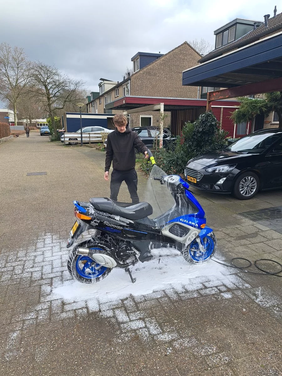

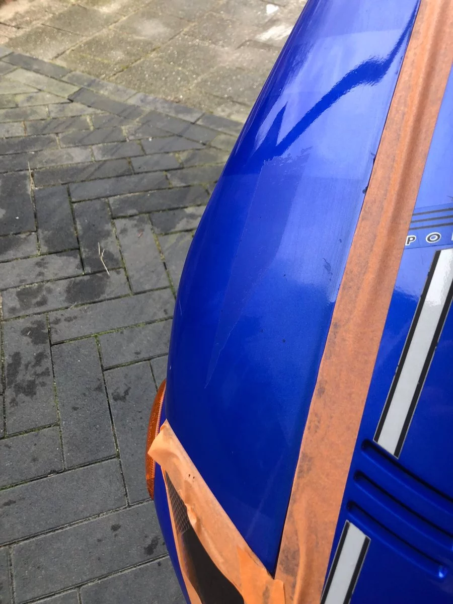

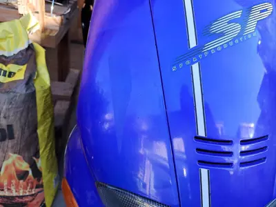

Eerst met hand gepolijst, maar daar werd ik niet vrolijk. Dus toch simpele machine besteld (niet CC) die net binnenkwam vanmiddag toen we klaar waren met eerste wasbeurt (rondje monello prewash en non ferro en BTBM wasje).
Stukje gedaan bovenkant stuur, het windscherm en linkerkap voorkant (witte schijf en finale) en er is warempel al verschil te zien.
Denk dat het originele kleur en verf is, maar wel al 25 jaar oud....
Meer updates als we hem verder aanpakken.
Ook kijken naar kleinere schijven en mss een cone, want 125mm is wat groot voor de brommert

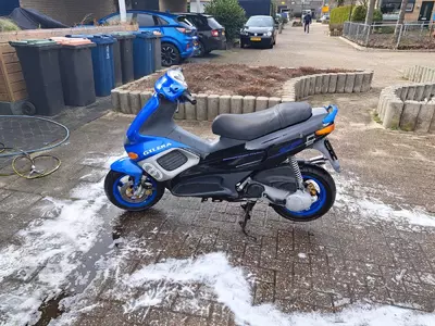

Fotos. Laatste 2 zijn van na het wassen, voor het polijsten. Foto met Aron óp de scooter is na het polijsten.
