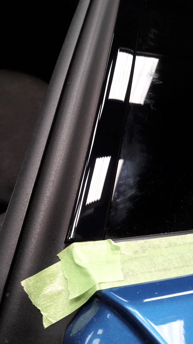

Swirls is dit te polijsten?
MichaelF30
20 apr 2019
21
25
37
Misschien een noobvraag, maar is dit te net zoals de lak ook te polijsten? En als dat mogelijk is, moet je dan bijvoorbeeld een mini polijstmachine hebben of met de hand?
    131,8 KB · Weergaven: 720
Op een DAP (Avatar staat iemand met een dap) past ook een kleine BP gebruik die om de vaak wat gevoelige lak van je raamstijlen te polijsten begin eens met Monello finale op Wit bv als polijstcombinatie.
Deze delen zijn vaak wel wat krasgevoelig!
Reactions: MichaelF30
Wow top heren. De DAP is helaas niet van mijzelf. Ga het met de hand proberen of zelf maar een DAP aanschaffen.
Laat jullie met een maandje het resultaat zien (nadat ik de spullen aangeschaft met de vakantiegeld heb aangeschaft).
Ik weet niet hoe het bij BMW zit, maar bij o.a. de VW-groep zijn de B-stijlen beplakt met een krasgevoelige zwarte folie. Polijsten daarvan kan met een fijne combinatie zoals hierboven al door anderen aangegeven, maar moet je zeker niet regelmatig doen. Juist een paar weken terug ook zo'n VAG-B-stijl zien polijsten door de eigenaar, met onvoldoende resultaat vanwege de vrij forse krassen. In dat geval is na het polijsten Poorboys Black Hole aangebracht, en daar een laag EXP overheen. Het resultaat was dat de krassen daarna nog met moeite terug te vinden waren (en zolang er een sealant of een wax over de glaze zit blijft het lastig zichtbaar, en is het resultaat na een paar wasbeurten nog steeds goed).
Dank je @Altos, ik heb niet het risico genomen er doorheen te polijsten. Mag ik vragen hoe je weet dat dit gegoten is (en dus dikker dan folie)?
Dit maakt mij dan als beginner toch weer enigzins nerveus, maar o.dst de plaatjes hierboven toch wel een aardig resultaat geven ga ik het er binnenkort toch (met de hand) proberen.

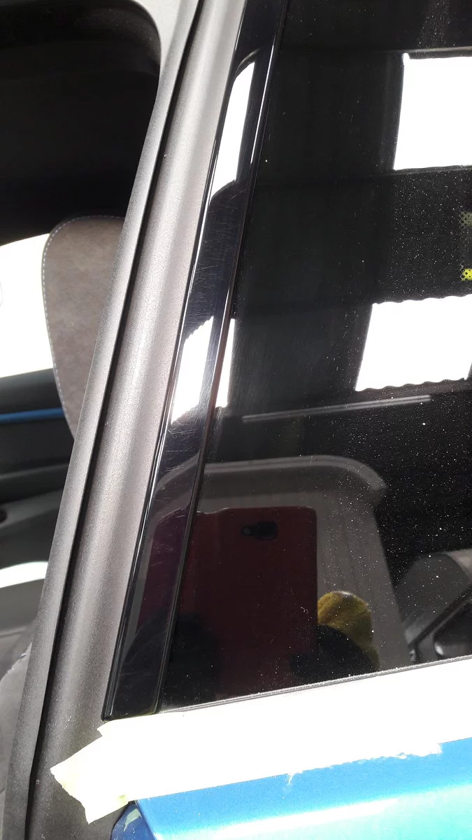

Bij BMW zijn het gewoon plastic onderdelen, geen folie oid. Neem het bij onze auto's gewoon mee met iedere detail, nog nooit het idee gehad dat ik er kwaad mee kon. Zoals aangegeven wel een lichte combi gebruiken, zwaarder heb je niet nodig om deze trim strak te krijgen.
Reactions: M3fan
@M3fan nee dat klopt, echt diepe krassen zitten in het materiaal en niet in een clearcoat zoals op gelakte delen. Sieraden zoals ringen zijn bijvoorbeeld echt een risico met openen en sluiten van de portieren.
Het oppervlak, waar de swirls in zitten krijg ik echter wel keurig strak tijdens het detailen. Een maand later zijn het echter wel de eerste delen waar je alweer defecten ziet inderdaad... zo blijven we bezig;)
Dan zullen het idd diepere defecten zijn wat ik heb. Swirls verdwijnen idd als sneeuw voor de zon bij een lichte polijstbeurt.
