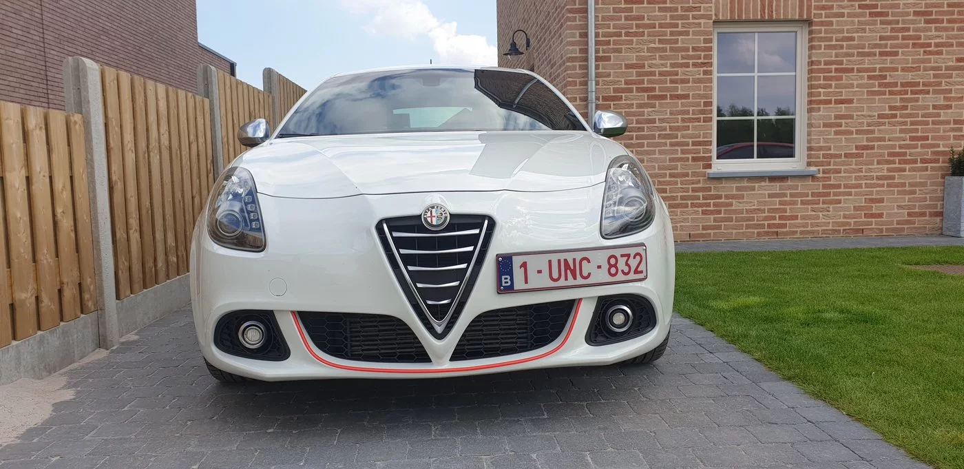

ik doe mijne met white diamond en daarna exp pure sealant, ga m binnenkort met ssr1 en ssr2 nog doen.
maar opzich blinkt hij nu al genoeg.
