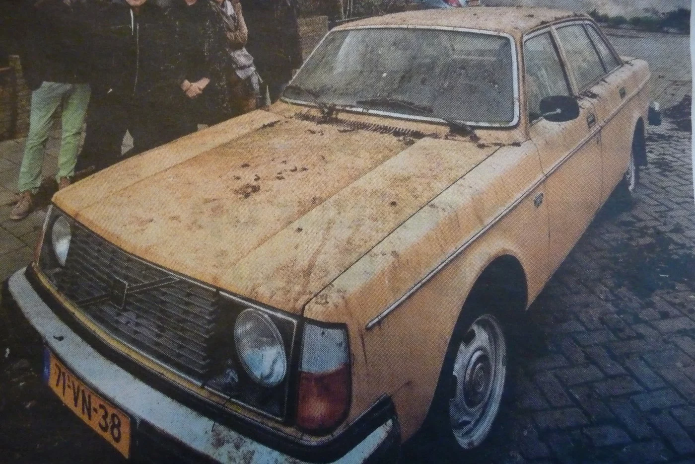

Hoe lang doe ik over een full detail ? Nou, ik denk als je deze auto zou moeten doen dat je dan wel een week de tijd zou moeten nemen,
maar het zou voor mij een geweldige uitdaging zijn om deze auto te mogen doen. Dit zal echter niet het geval zijn.Het betreft een Volvo 244 DL uit
1978. Het onkruid komt de motorkap !! Staat al een jaar geparkeerd in een straat, wordt gewoon verzekering betaald en zelfs APK schijnt nog
steeds in orde te zijn, eigenaar duikt echter nooit op !!
