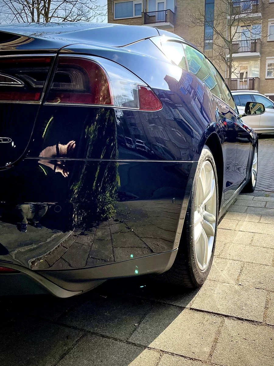

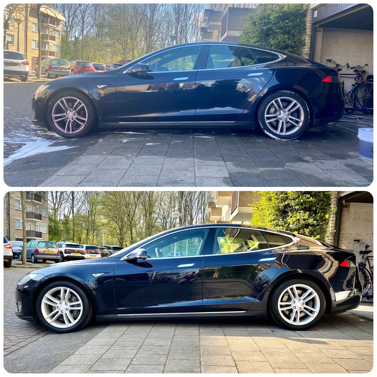

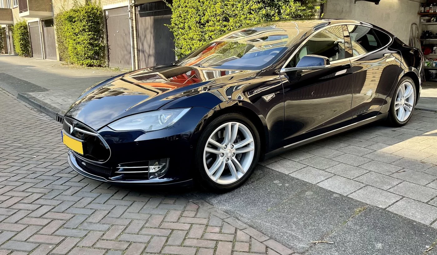

Eerst een paar plaatjes van het eindresultaat:

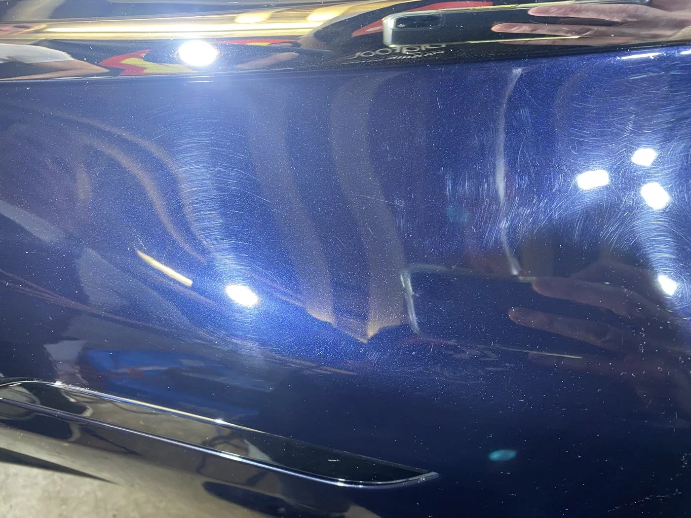

De auto zat dus lekker onder de swirls:

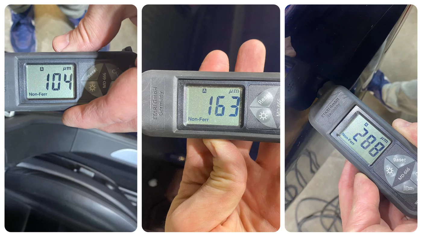

Lakdikte, deurstijl, meeste panelen vrij normaal, links achter waren twee panelen overgespoten.

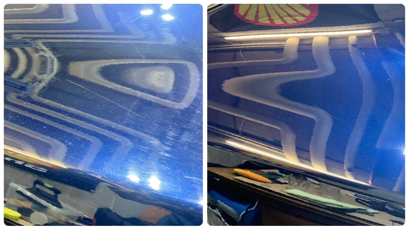

Een van de krassen before / after, cutting compound alleen was niet voldoende dus geschuurd met de nano, daarna weer afgeschaald. Ik kreeg hem net niet helemaal weg, een tweede wel:
En als laatste before en after:
@Cordoba lak van de Audi was zoals verwacht erg hard en het kostte aanmerkelijk meer tijd en moeite om daar het juiste resultaat te behalen. De Tesla was meer gemiddeld, de motorkap was eigenlijk top na een hit met Rupes Geel op een gele foampad, maar de flanken waren er slechter aan toe en daar moest ik opschalen. Dat ging dan weer vrij makkelijk, er ontstond bijna geen haze en finishen gaf slechts een kleine verbetering.
